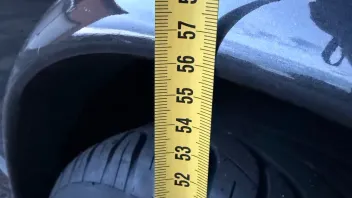

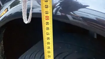

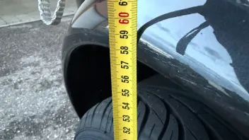

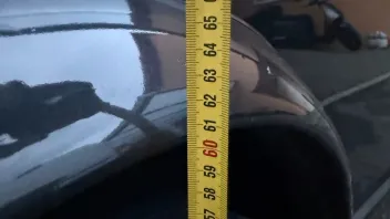

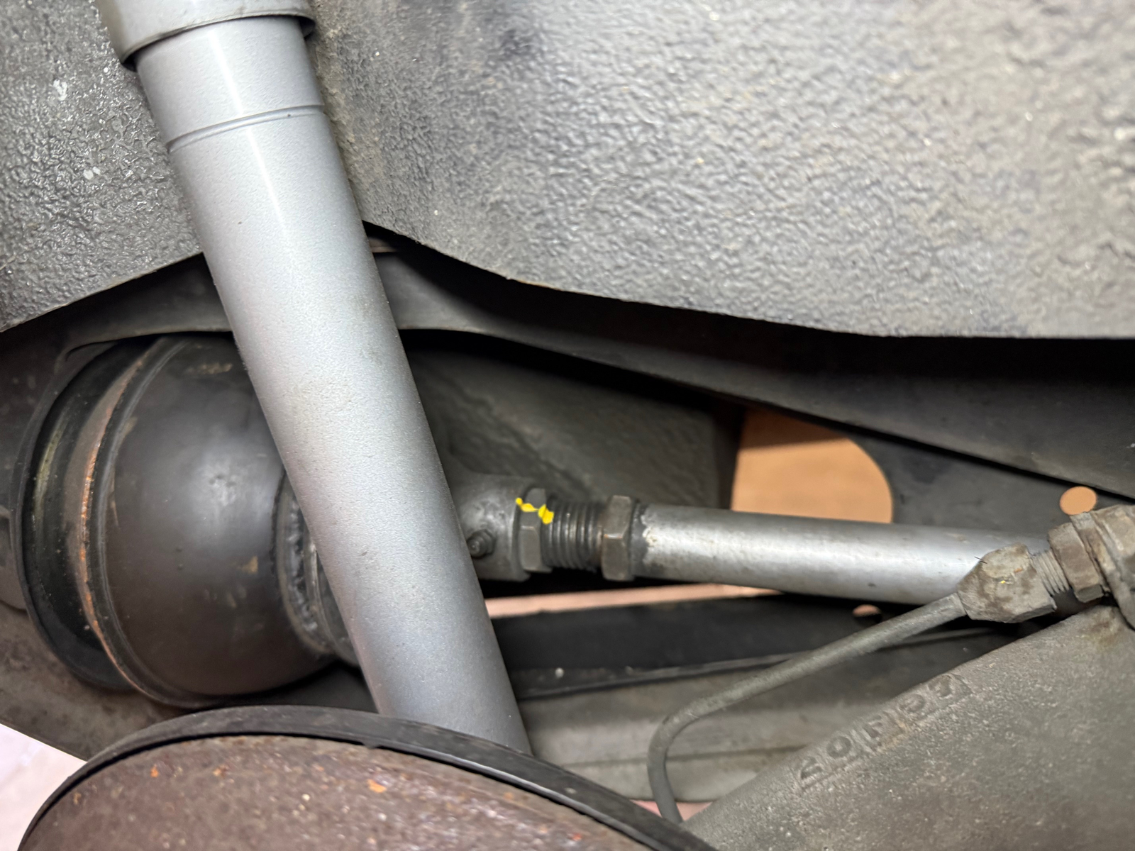

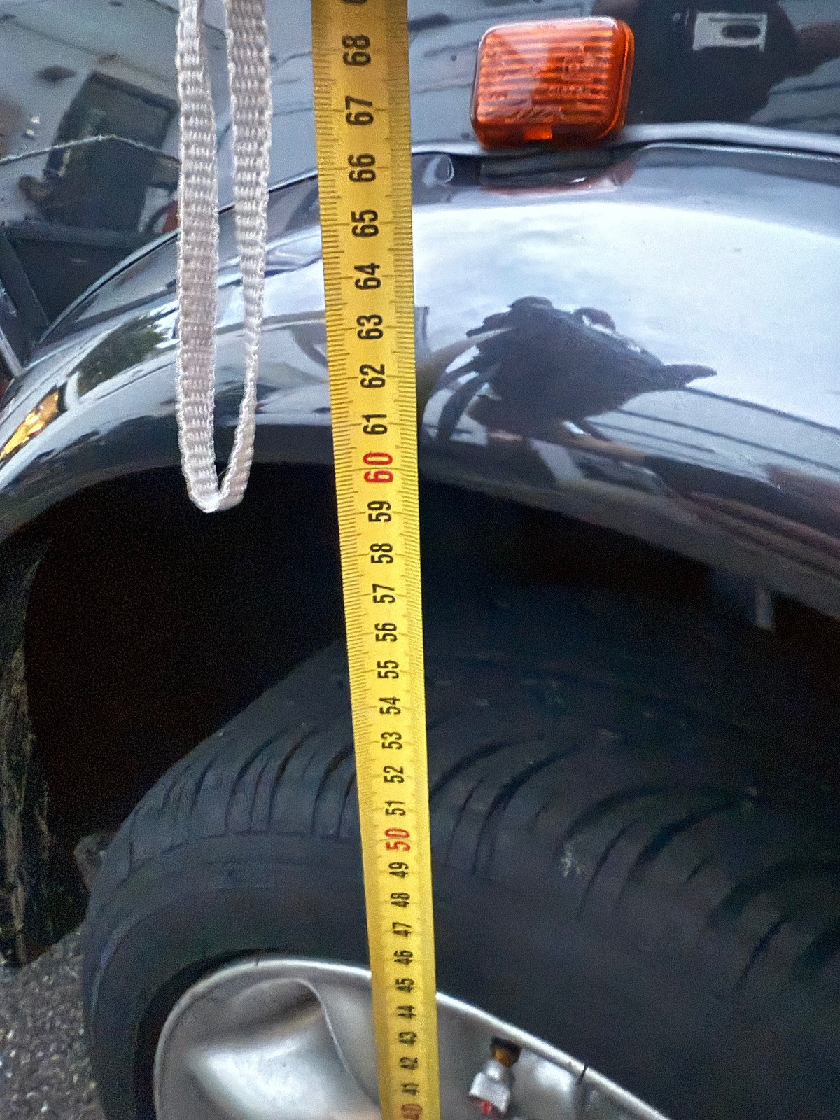

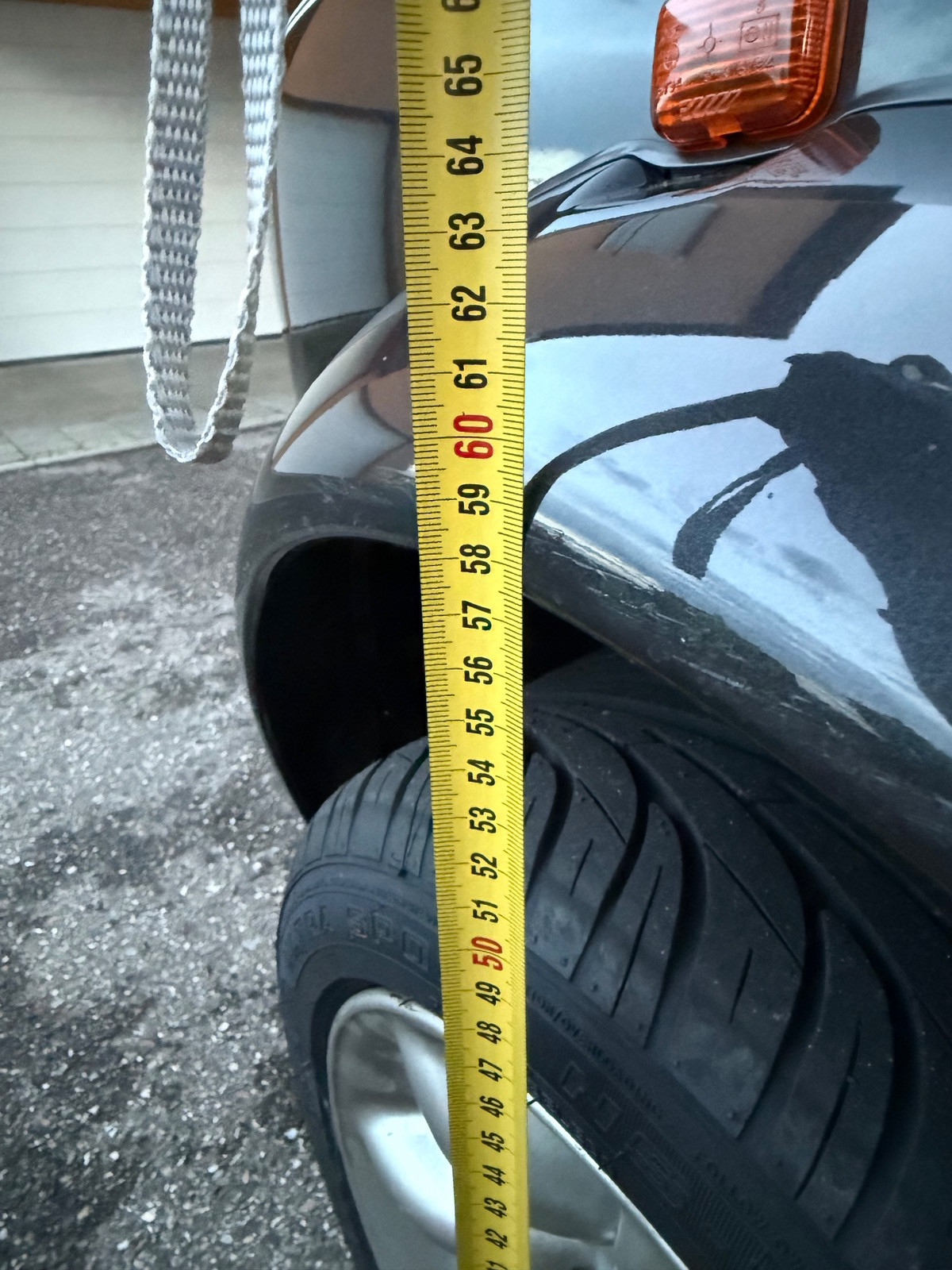

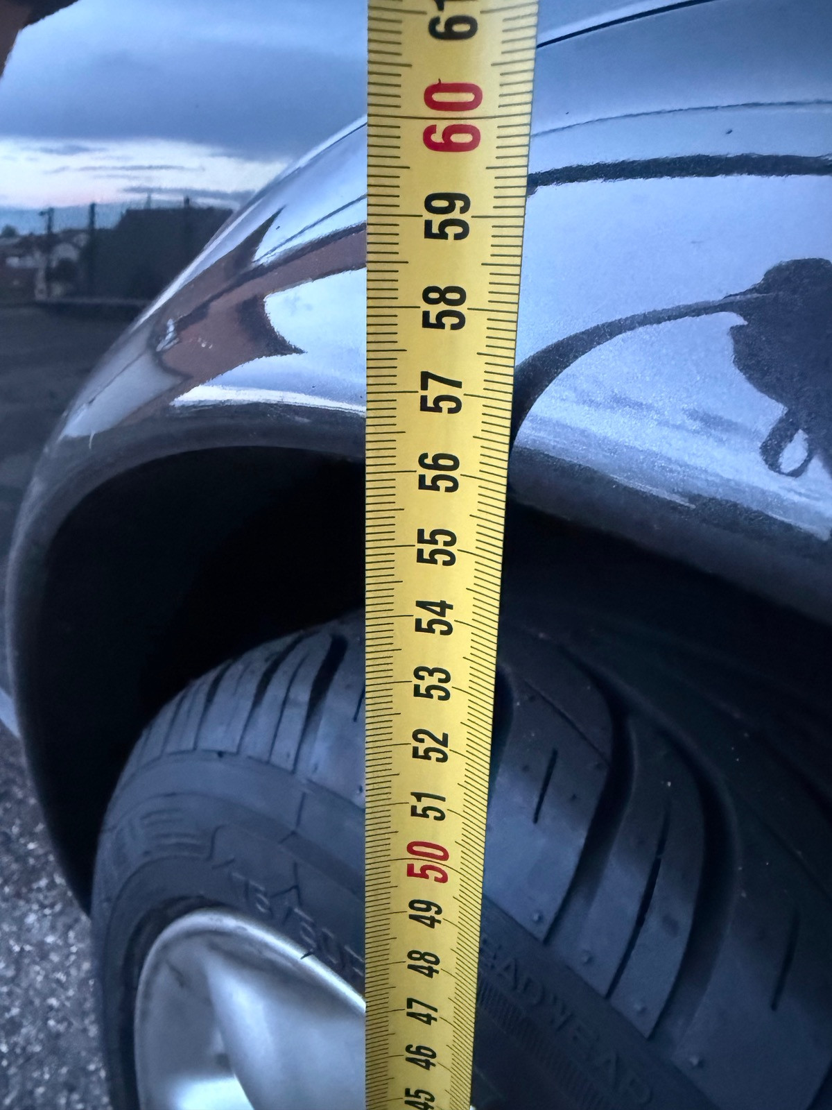

Ich schaue schon, dass ich ihn in den nächsten Tagen mal auf eine Hebebühne komme, um alles durchzuschauen. Müsste ja eigentlich gut zu erkennen sein, falls es am hinteren Hilo liegt, zumal der Längenunterschied bei gut 1 cm liegen müsste. Hab zumindest hier im Forum gelesen, dass das Übersetzungsverhältnis hinten bei 1:5 liegt.
Aber Tipps und Ideen sind weiterhin willkommen. Danke euch!
Setzverhalten nach Federelementetausch

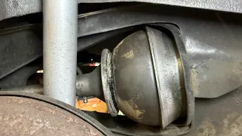

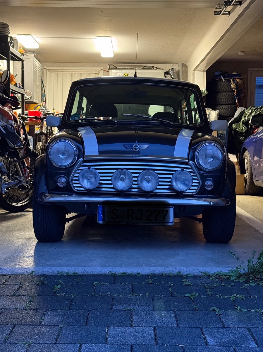

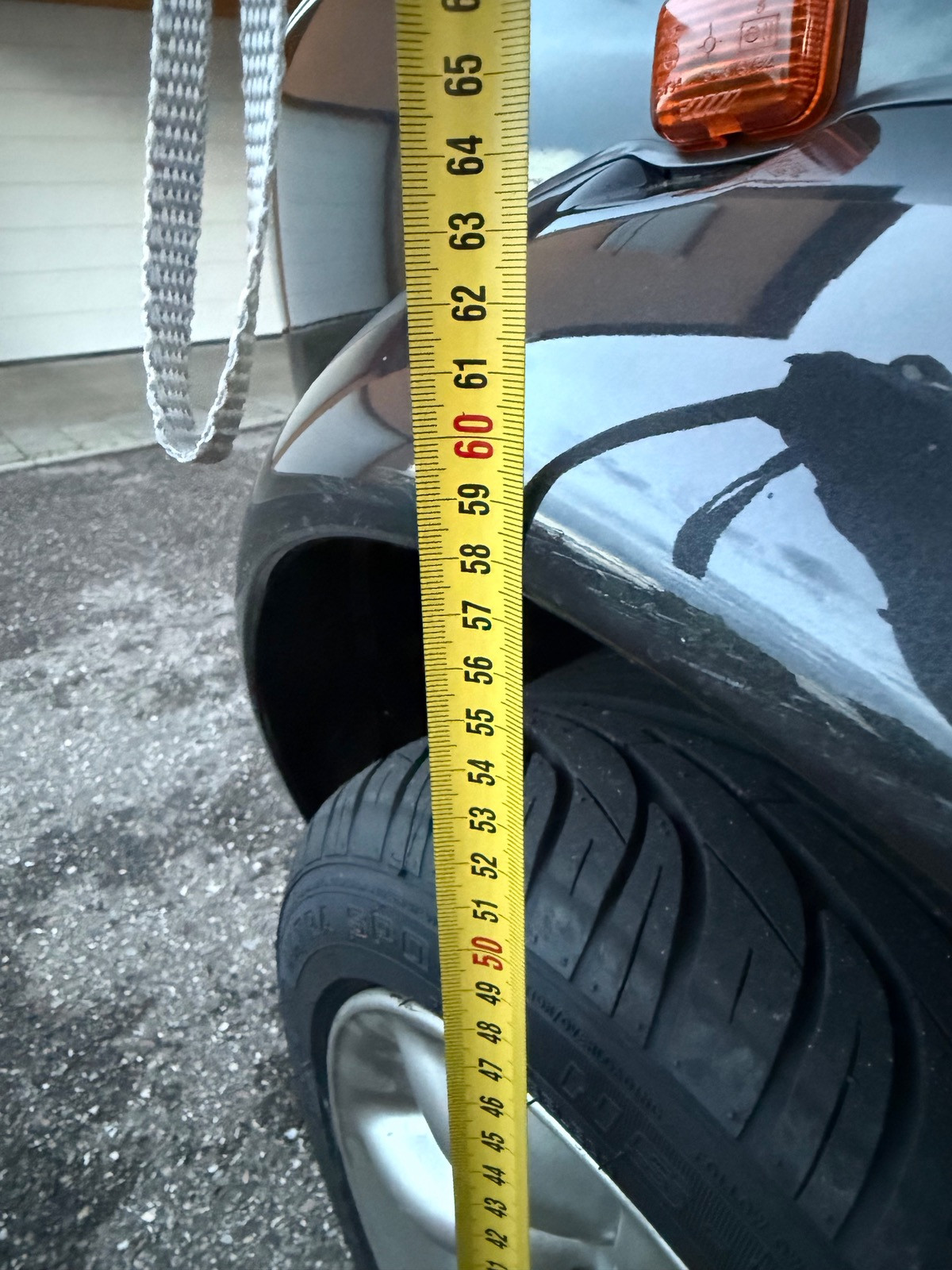

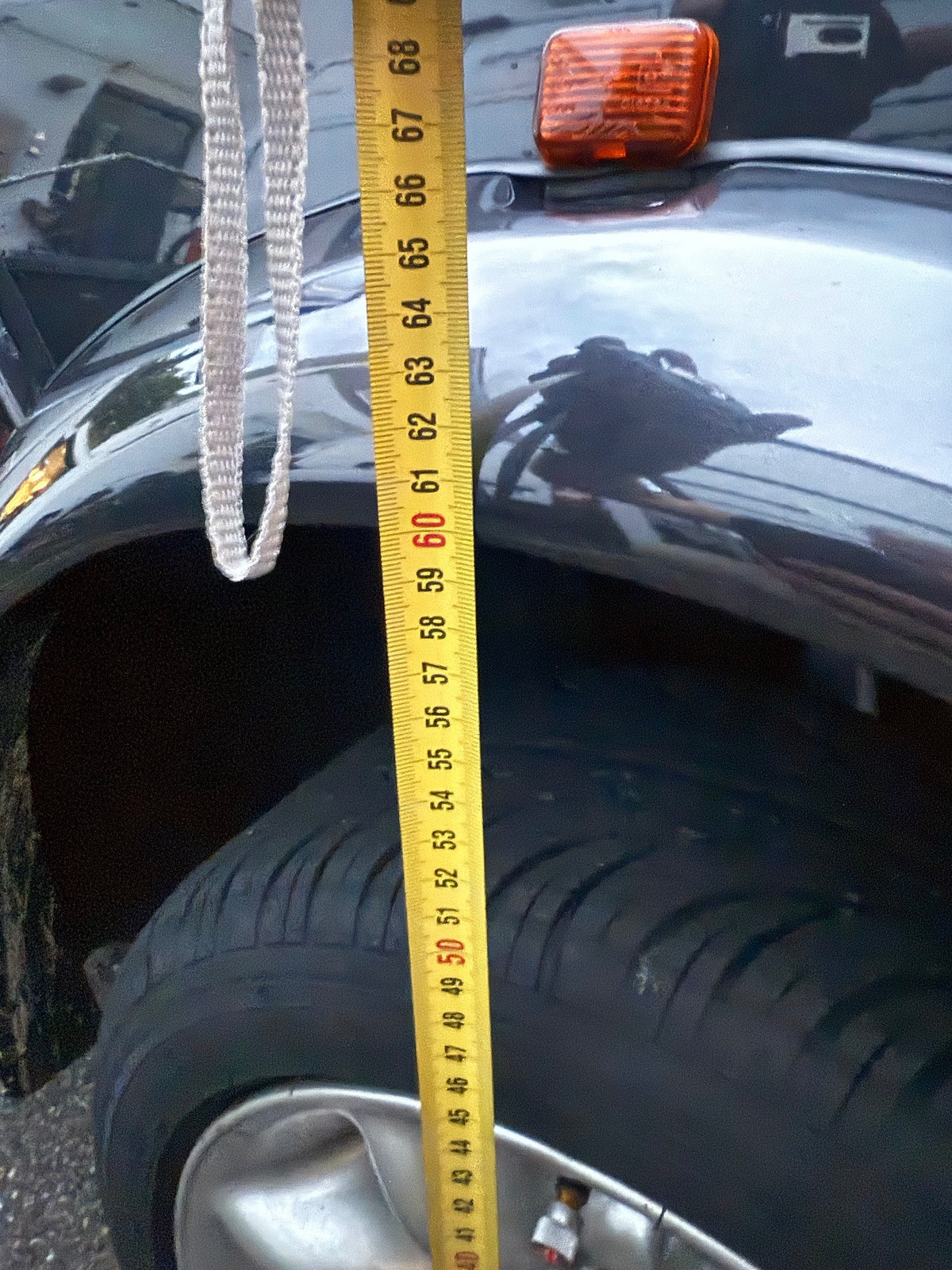

So wie das aussieht, sitzen auf der rechten Seite beide Federelemente (vorne und hinten) nicht richtig in ihrem Sitz. Testen kann man das auch im eingebauten Zustand auf der Bühne. Am besten ohne Dämpfer.
Ein Problem könnte nun sein, dass die Sitzringe an den Federelementen beschädigt sind und garnicht mehr passen.
Wenn das der Fall ist, hilft nur ausbauen und evtl. durch ausrunden o.ä. wieder nutzbar machen.
Ursache könnte beim falschen Einbau liegen, aber auch an evtl. zu langen Dämpfern.
Schleift es bei der tiefe?

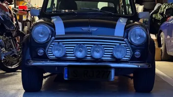

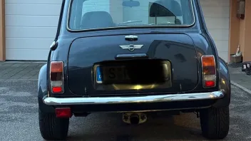

Nein, dafür müssten zumindest noch vorne ein paar cm runter.
So schön steht meiner aktuell nicht da, zumindest nicht wenn man von rechts schaut 😢. Aber ich habe ihn gestern zu einem Freund mit Hebebühne gebracht. Freitag weiß ich wahrscheinlich mehr.

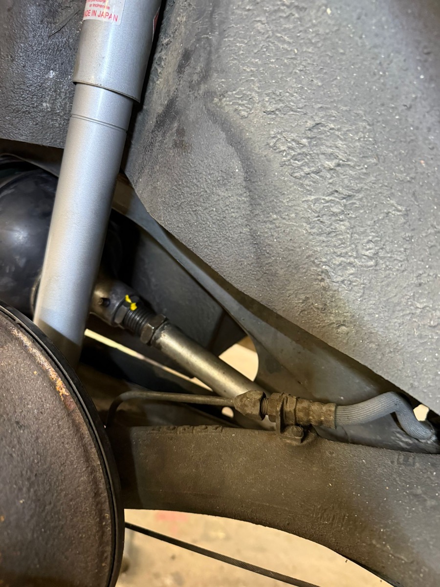

Darf ich fragen welche Dämpfer verbaut sind (Standard oder gekürzt)?
Kayaba Gas a Just. Sind hinsichtlich der Länge sehr tolerant

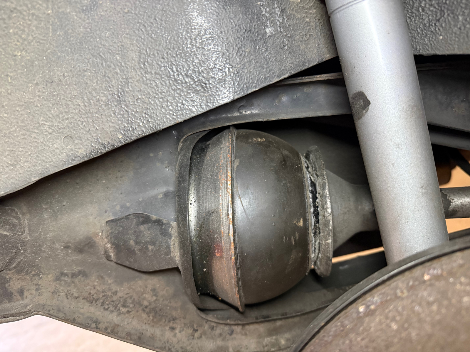

Hab gerade eine Nachricht zu meinem Auto bekommen. Bin leider nicht dabei.

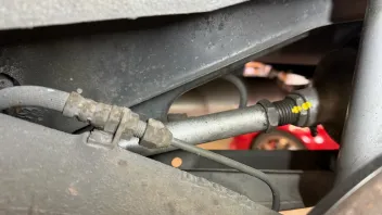

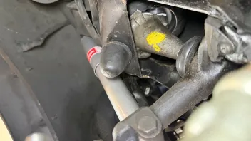

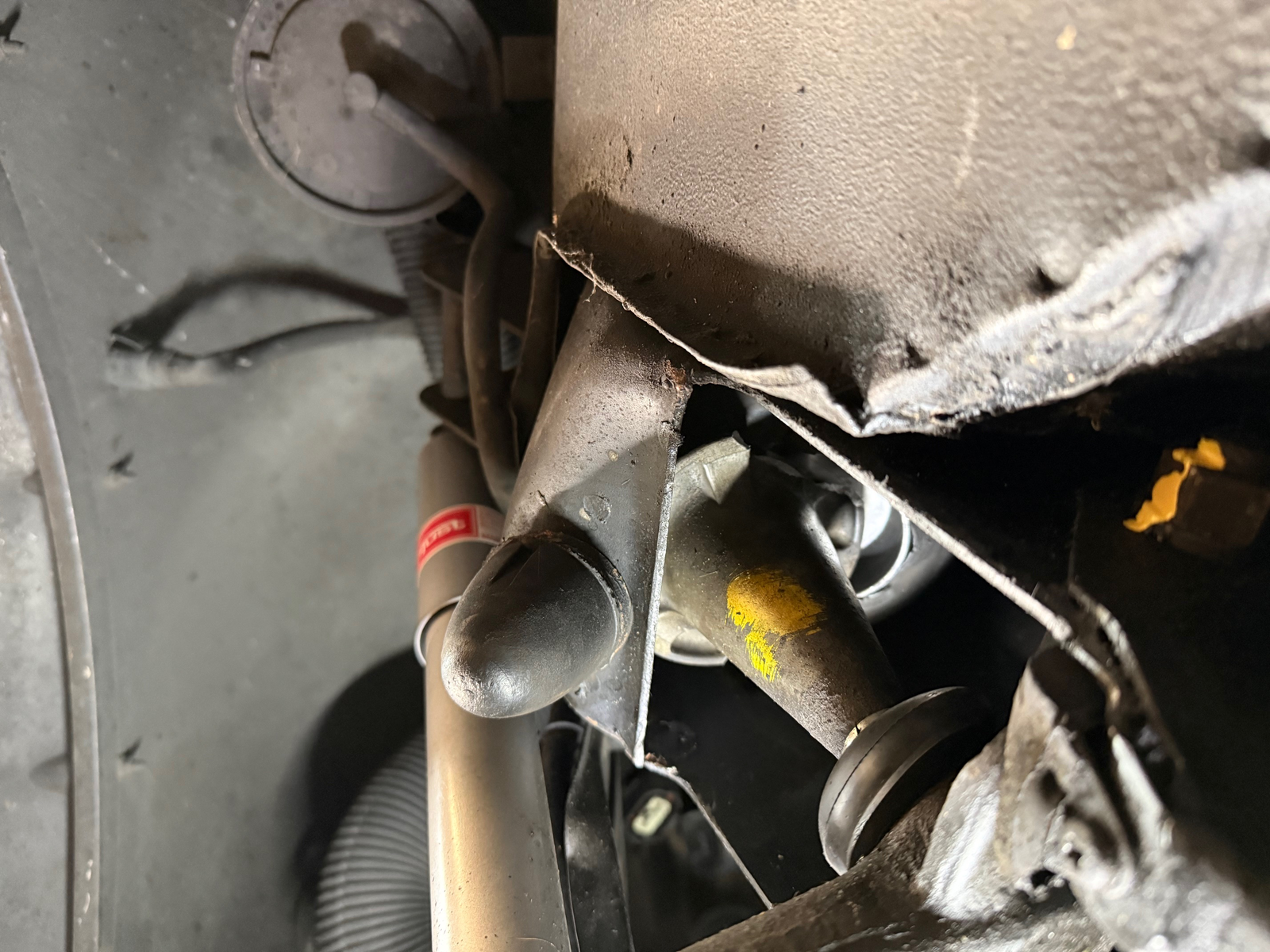

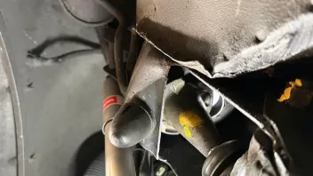

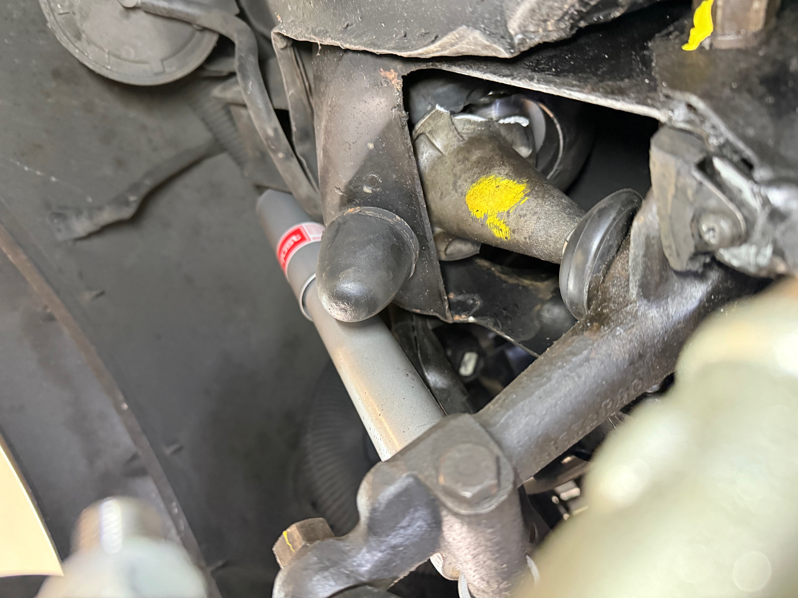

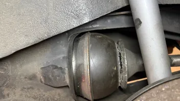

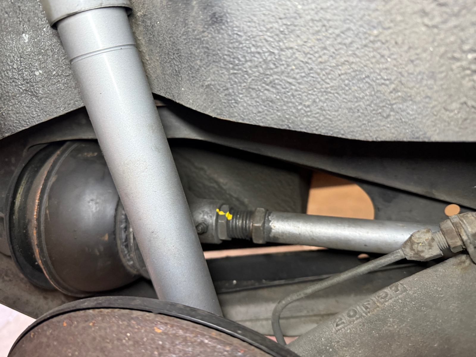

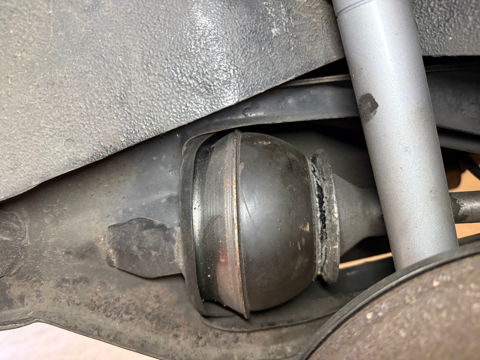

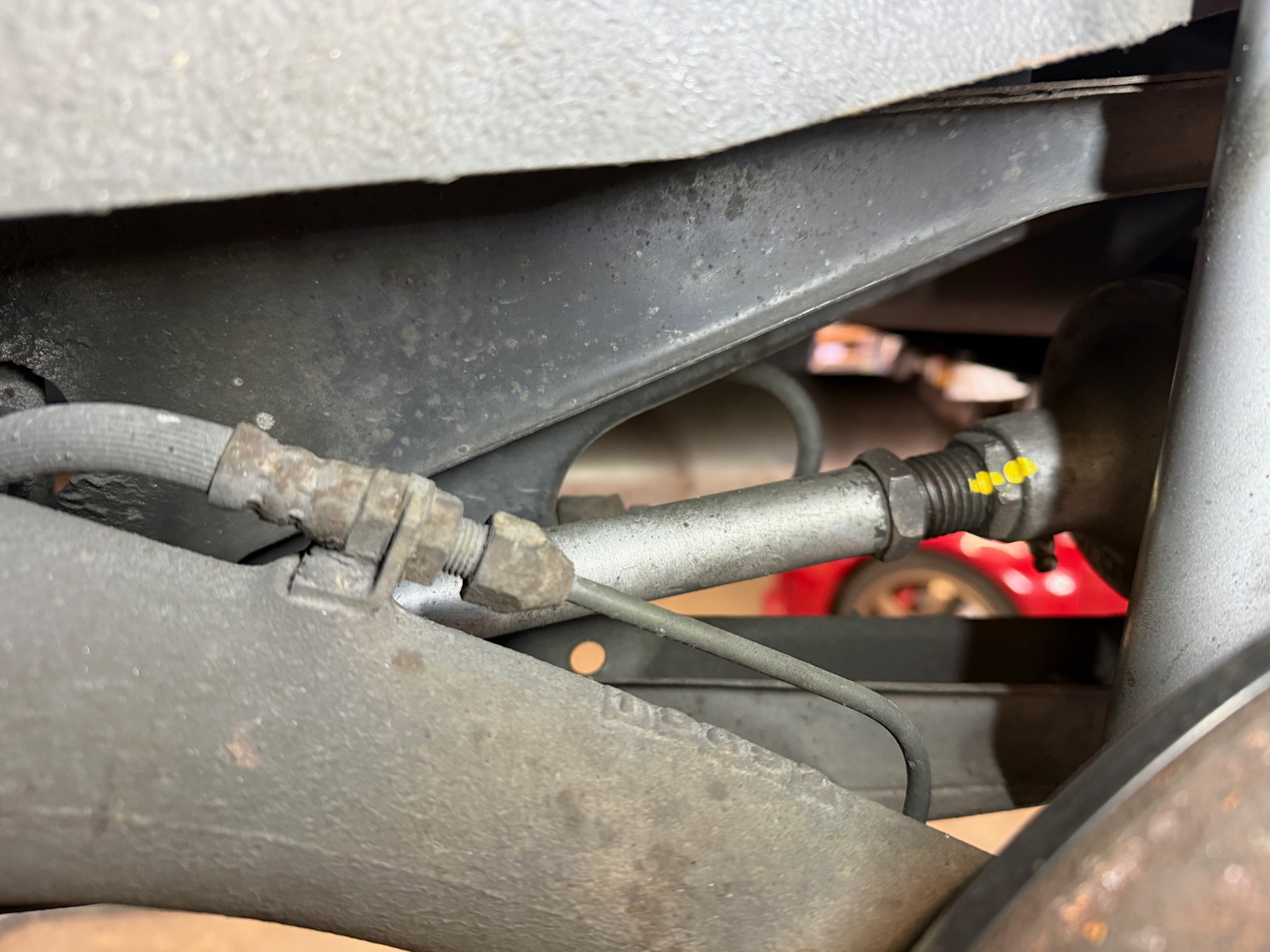

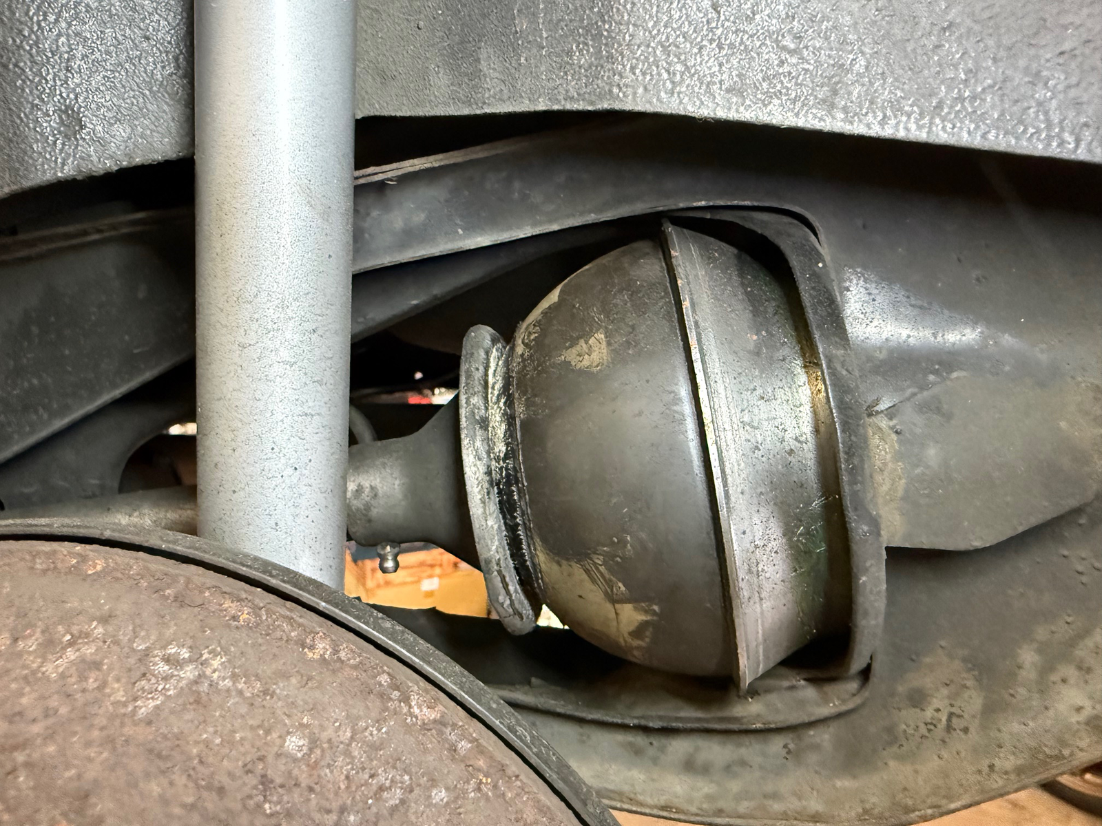

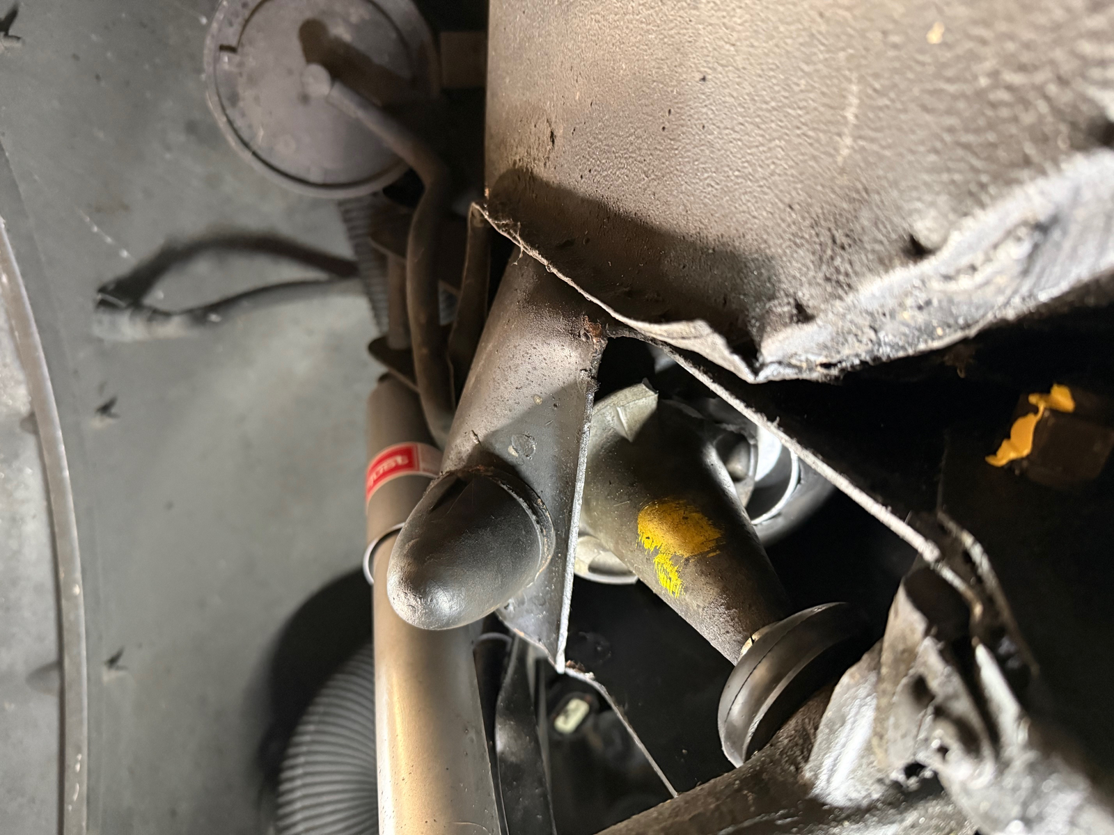

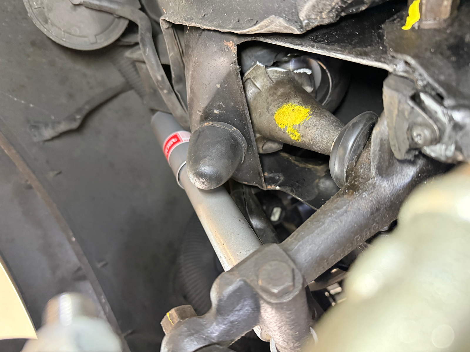

"Auf der Fahrerseite vorne hat sich wahrscheinlich der Gummipuffer von der Hülse gelöst und hat den Kegel/ Trompete schief gedrückt. Der Flansch vom Kegel ist gebrochen und ist jetzt im Tunnel verklemmt… darum steht der links tiefer als rechts. Alle anderen Stellen sehen gut aus"
Siehe auch Bilder dazu. Seltsam, dass sich das beim Fahren gar nicht bemerkbar gemacht hat. Weder Geräusche noch seltsames Fahrverhalten (bis auf den Schiefstand). Gefedert hat er eigentlich auch ganz gut. Habt ihr eine Idee, wie sowas passieren kann? Materialfehler? Falsche Montage? Hatte sowas schonmal jemand?

Ist ein Montage Fehler da ist zu viel Druck drauf das das anders passiert sein könnte. Sowas kann sonst nur bei zu tief gelegten Minis mit lockeren Trompeten vorkommen.
Falls vorne keine Hi-lo willst und die Trompete brauchst, hab noch welche vom Sportpack MPI
Merken tut man nicht viel weil federn tut das gummi ja trotzdem

Kannst du das mit dem Montagefehler genauer erläutern? Soll ja nicht nochmal vorkommen und die anderen Räder müssen wir natürlich auch prüfen.
Beim lösen des Federspanners wurde nicht gleichzeitig darauf geachtet das die Trompete sauber im Element sitzt.
