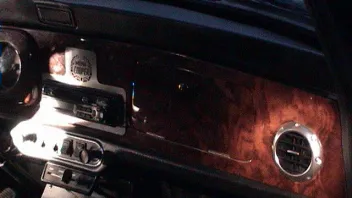

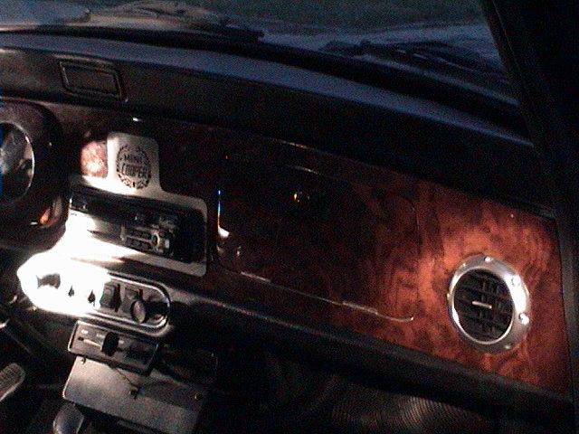

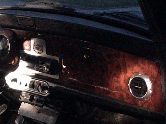

    So, nachdem ich nun in meinem Mini die Gartenstühle gegen Audi TT Sitze getauscht habe, habe ich jetzt auch TT luftdüsen schon fast drin. War sehr genial einfach, die größe passt leider nicht ganz genau. Aber ich habe mir etwas einfallen lassen. Habe einfach eine Befestigung aus Edelstahl ausgelasert und kann die TT Düse in das zu große Loch vom Amaturenbrett reinstecken und mit der neuen Blende von hinten einklemmen. Sollte so halten wie die originale im TT (die wird auch geklemmt).

  • Hi Leutz,
    leider habe ich meine Digicam heut nicht bekommen. Aber damit Ihr nicht leer ausgeht, habe ich mit der Kamera Bilder gemacht. Die sind leider nicht so hochwertig, aber man kann etwas erkennen.
    Gruß Kay

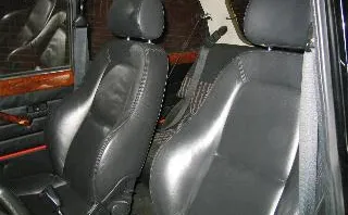

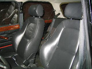

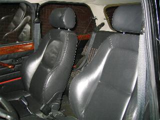

  • Hi,
    mach ich. Bitte habt noch etwas Geduld, werde Bilder mit besserer Quali machen. Hier aber schonmal Bildchen von den Sitzen.
    Gruß Kay
  • Sieht sehr geil aus, indeed. Aber haben die Sitze im Original nicht noch irgendwelche höhen-, linksrechts-, sonstwas-Verstellmöglichkeiten gehabt? Rausgerissen das Zeug oder wie gehts sonst?

  • Hi Leute,
    Der Sitz hat noch alle originalen Verstellungen. Sogar der Airbag ist noch drin, muss ihn mal deaktivieren. Werde mal sehen wie ich meinen Mini noch verschönern kann, so ein TT gibt ja eigentlich noch jede Menge her.
    Der TT-Sitz hat fast die gleiche breite wie der originale vom Mini, nur die Tiefe der Sitzfläche ist tiefer als beim Minisitz. Dadurch sitzt man viel bequemer als auf den „Gartenstühlen“, nur leider ist dann hinten kein Platz mehr für weitere Personen. Aber ich fahre sowieso immer nur zu zweit. *ggg*

  • kann man diese Scheiben hinter den Düsen über Dich beziehen? Was kostet das? Irgendwann werde ich solche Düsen haben. Sieht echt stark aus! Schick mir doch mal ne PN dazu.
  • Boah die Sitze!
    Echt ein Traum. Ist das komplett echtes Leder?
    Sieht auf jeden Fall super aus. Ist nur wahrscheinlich zu teuer für mich.
    Besser you have it and don't brauch it, als you brauch it and don't have it…
  • @ Jabberwocky: Ja die sind komplett aus Leder, die gibt es auch in Teilleder. Es gibt auch Unterschiede zwischen Coupe und Roadster Sitze. Die Roadster Sitze haben auf der Rückseite so einen Art Wildleder.
    Die Sitze habe ich bei ebay für 450 € gekauft, wenn man bedenkt das einer neu 2300€ kostet (mit Airbag und Sitzheizung).
    Die Sitze sind vorne sogar mit den originalen Sitzhaltern vom Mini und einem Winkel befestigt.
