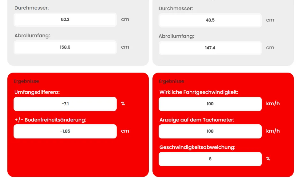

    future schau nach was du für Ritzel im Getriebe am Tachoantrieb hast und gut zu wissen wäre welche EÜ du hast. Dann kannst du dir über den Link von Minirobse super ausrechnen was für einen Tacho (TPM) du brauchst. Da du ja nen Inno hast ist es wahrscheinlich schwierig da dann entsprechende Tachos zu finden. Genau so kannst du aber auch die Ritzel anpassen was vermutlich einfacher ist.

  • Vielleicht hat er ja einen 120 L Triebsatz drin, der ist ja wegen den 12“ Rädern anders übersetzt
  • dann vermute ich, dass meine tachowelle/ritzel/übersetzung auf 12" ausgelegt ist. das wären dann ja mit meinen 10"rädern die 18% :wink:

  • Lass das guess works ding, ist zwar gut wenn man kein Anhaltspunkt hat aber du weißt ja das es 18 sind.
    Dh. Du baust die Ritzel aus, zählst die zähne und rechnest, das ist viel genauer.

  • Dann wäre eine 3,65:1 drin, wenn ich das noch richtig im Kopf habe. Zusammen mit den 10““ könnte das schon hinkommen. Dann wird das errechnen der richtigen Ritzel schon schwieriger bzw. welche zu bekommen. Der müsste dann aber recht flott an der Ampel abgehen und recht früh auf der Bahn im roten Bereich landen 🫣🫣
  • Innos hatten:
    6 Zähne 2A3720 Wurmrad (Getriebeseite)
    17 Zähne 22A1881 Tachoritzel (Tachoseite)
    Inno 1001 3,76:1
    Inno 1300 3,44:1
