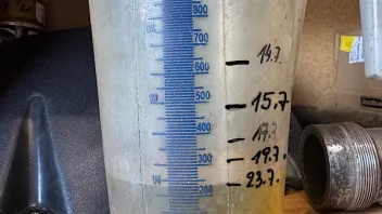

  • Ich tanke SHELL V-POWER weil das laut Shell kein Ethanol enthält. Ich habe übrigens einen Verdunstungstest durchgeführt mit ebendiesem V-POWER. In einem 1l Meßbecher habe ich 630ml davon eingefüllt und offen stehenlassen. Den täglichen Schwund seht ihr in diesem Bild. Ist schon überraschend, nach 1 Woche war mehr als die Hälfte weg. Der Behälter stand während dieser Zeit in derselben Garage wie der Mini.
    Allerdings hat der Becher ja einen großen Öffnungsquerschnitt, was beim Tank nicht der Fall ist.

    Dein Test ist schon mal nicht valide, weil du gemessen hast, wie viel Benzin nach X Tagen aus einem Messzylinder entweicht und nicht aus der Entlüftung des Tankes oder der Tankdeckelentlüftung...
    Schrittweise weiter vorgehen bedeutet immer eine unabhängige Variable verändern und schauen, wie sich die unterstellte abhängige Variable (Tankmenge) verändert🤗.
