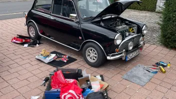

  • Hallo,
    Der Stand der Dinge ist. Wir sind noch viel weiter. Werde jetzt mal versuchen das Zündschloss auszubauen Alternativ
    suche ich nach dem richtigen Relais. Soviele Möglichkeiten der Fehlersuche gibt es bald nicht mehr ! ? !
    Waren jetzt immer zu zweit am Mini. Hoffe bald darauf zu kommen.
    Vielen Dank für Eure Infos..

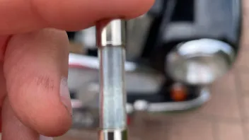

  • Hurra Hurra. Nach stundenlanger Suche 🔍 und vielen vielen Fehlersuchen sind wir heute Dank Minifreak Nummer 1 Stephan auf die Schliche gekommen. Einige Kabel waren verrostet oder korridiert.
    Dann nochmal alle Sicherungen gecheckt… und siehe da die Sicherung 30 AH vom Pluskabel des Zündschlosses war defekt. Im gleichen Atemzug haben wir noch die Zündspule mitgewechselt.
    Er spring jetzt wieder an. Testfahrten in den nächsten Tagen.
