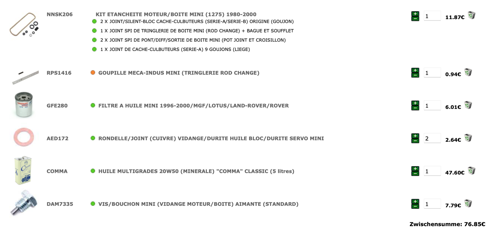

  • Ölablassschraube braucht eigentlich net tauschen.
    Ist oben der Simmerring für das Schaltgestänge dabei?
    Sind Kerzen Riemen und Wasserpumpe noch gut?
