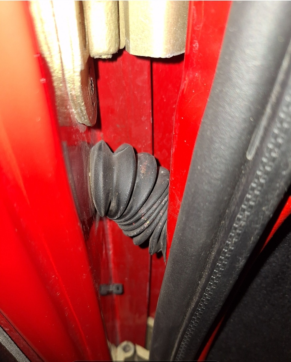

    Wenn man es "ordentlich" machen will. Kaufst dir zwei Faltenbalg Gummis/Kabeldurchführung/Tülle, (gibt es im einschlägigen Car Hifi Zubehör oder zB von verschiedenen Großserienmodellen)
    Bohrst jeweils ein dazu passendes Loch durch die A Säule, und durch die Türe, in der Türe musst aufpassen nicht zu sehr in Konflikt mit der Fensterführung zu kommen.
    Versiegeln und Rostschutz nicht vergessen. Und dann hinter dem Teppich vom Radhaus und dann hinters Armaturenbrett.

    Loch durch die Türpappe an der Stelle wo der Lautsprecher ist machen, dadurch das Kabel ins Türinnere
    Türpappe muss dann mal ab. Ggf ist dann noch eine Folie vorhanden, wenn nicht besser nachrüsten oder zumindest die großen Öffnungen zukleben.
    Kabel Hinter dem Lautsprecher durch das Loch in der Türpappe zum Fangband hoch zum Fangband.
    Vom Türinneren durch das Loch vom Fangband nach außen in den Türfalz führen, kannst mit Klebesockeln und Kabelbindern oder mit Bitumenband/Knetplast oder starkem Klebenband auch im inneren der Tür befestigen, so das es nicht mit dem Fenster in Konflikt kommen kann.
    Auf der Gegenseite vom Fangband an der A Säule wieder einführen, von unten ins Armaturenbrett greifen, oder wenn man es besser sehen möchte Lüftungsdüse ausbauen, Ring vorne abdrehen. Und dann halt dahin wo der Lautsprecher angeschlossen werden soll.
    Bleibt aber kein besonders guter Weg für das Kabel.......

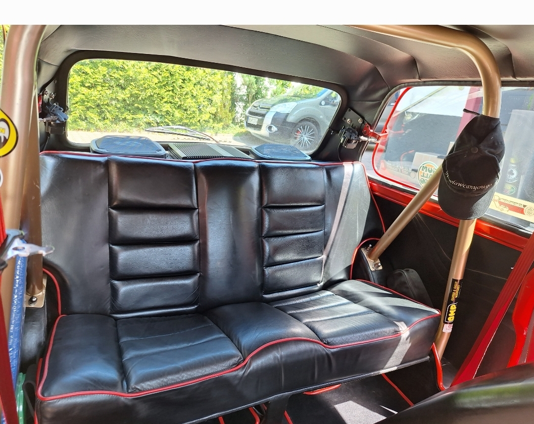

    Und wenn es um den Tiefmitteltöner geht und du vorne nichts basteln magst. Die kannst auch unter der Rückbank einbauen, da passen auch 16er ...
    Klingt am Ende bestimmt besser, als ein 10er in der Plaste Türtasche .....

  • Ich habe immer den „kurzen Weg“ genommen.
    Es gibt auch von namhaften Herstellern sehr kleine „Regalboxen“ die ohne flexen und feilen einfach in die Seitenfächer links und rechts der Rückbank passen und ordentlich bums haben …
    Aus den Mini einen Konzertsaal machen ist nicht leicht, für g‘scheit Musik hören hat es so aber immer gereicht …..

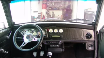

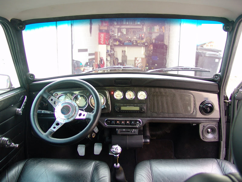

  • Aus den Mini einen Konzertsaal machen ist nicht leicht

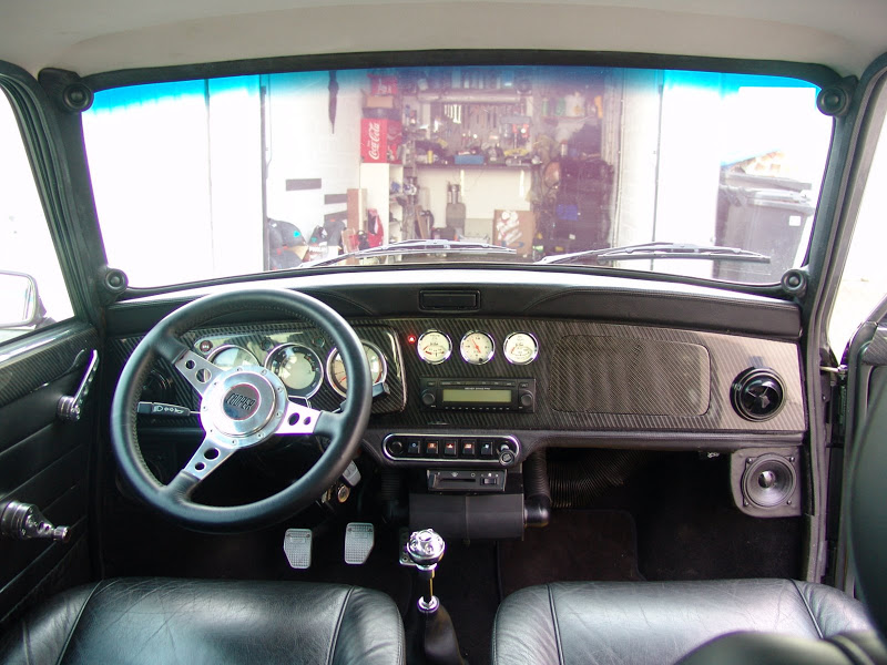

    Ist nicht leicht, aber es ist sehr gut möglich…mit sensationellen Ergebnissen…ich dürfte es erleben :thumbs_up::thumbs_up::thumbs_up:
    schaue hier:
    dougie
    12. Februar 2008 um 21:21
    Viele Grüße
    Paul
  • Natürlich ist es möglich …. ich habe das Thema damals verfolgt und ziehe den Hut vor dem Kampfgeist und dem Einsatz der in dem Zusammenhang betrieben wurde.

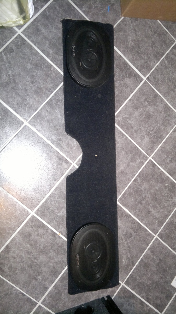

    Über die Rücksitzbank und Seitenablagen habe ich auch schon nachgedacht, bin davon aber wieder weggekommen (Wobei ggf. sowas wie ein Brett unter die Sitzbank mit Lautsprechern die nach vorn strahlen noch eine Option wäre, aber da habe ich noch keine Idee wie man sowas befestigt - Da geben die Bilder immer keine Lösung her die sowas zeigen).

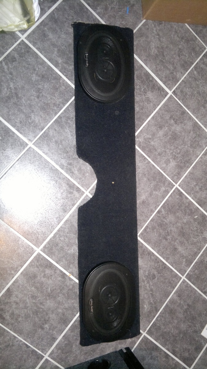

  • Du kannst Mitteltöner auch so wie auf dem Bild von Dougie unter das Armaturenbrett packen, Lautsprecher unter der Rückbank geht ganz gut. Das Brett machst du das es "passt" oder schraubst es an 1-2 Stellen an (Mitte oder Türtaschen mit einem Kleinen Winkel).
    In Tür würde ich mir nix reinferkeln, mit Pech schepperst, Kabelverlegen sieht auch für mich nicht schön aus...
