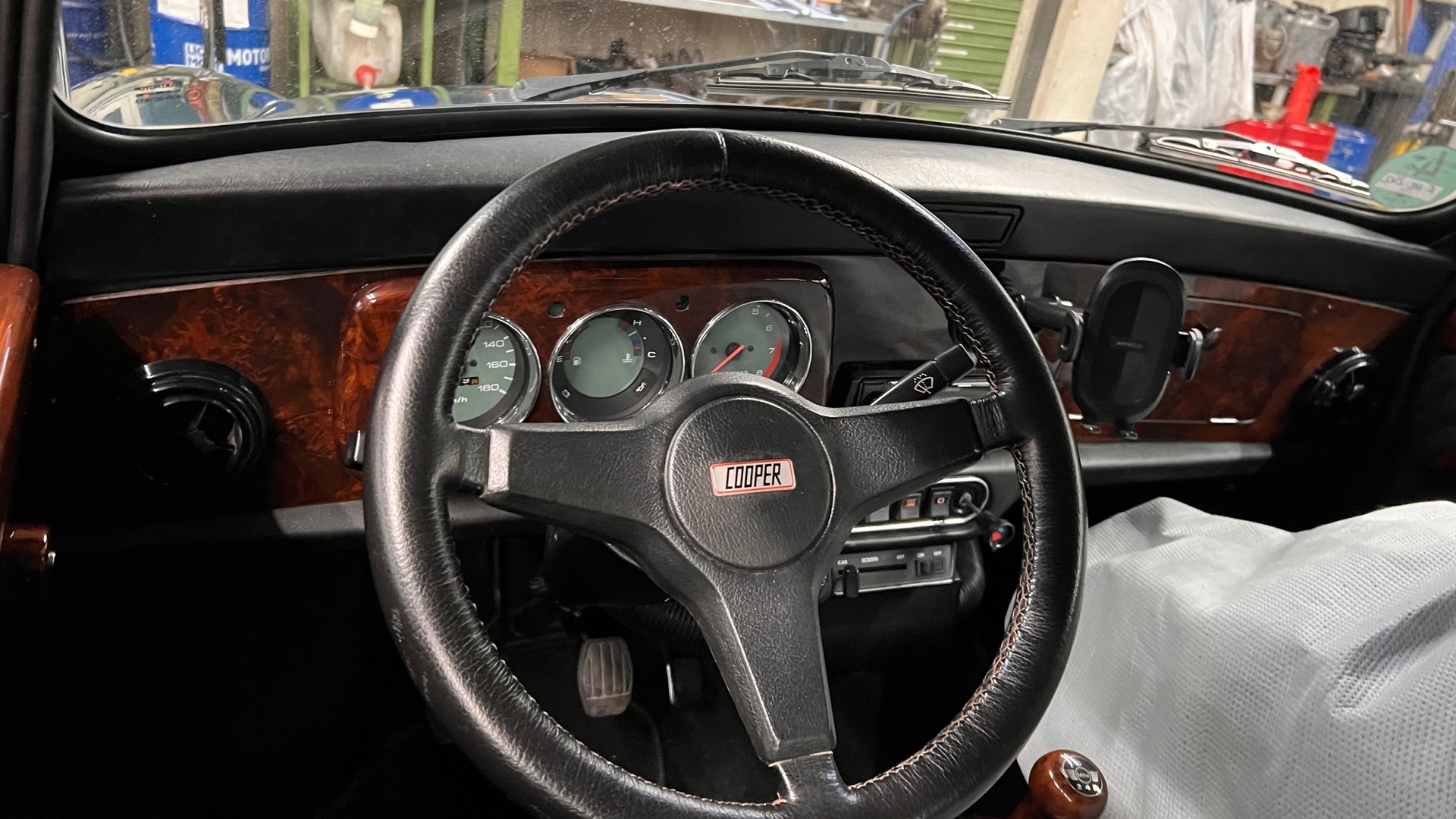

    Bei der Wegfahrsperre ist doch bestimmt auch das 10AS verbaut, oder? Dann ist es tatsächlich kein Problem.
    Das mit dem Lenkrad interniert mich sehr, finde das mit Airbag so klobig. Bekommt man das legal hin? Ist beim MPI nicht auch der Winkel der Lenksäule etwas anders?
    Früher konnte man wohl ein Airbag-Lenkrad legal durch eins ohne Airbag ersetzen. Heute geht das n.m.K. nicht mehr. Auch die Änderung der Endübersetzung ist nicht ohne weiteres legal möglich, weil die Abgaswerte mit der langen Übersetzung ermittelt wurden.
  • Früher konnte man wohl ein Airbag-Lenkrad legal durch eins ohne Airbag ersetzen. Heute geht das n.m.K. nicht mehr. Auch die Änderung der Endübersetzung ist nicht ohne weiteres legal möglich, weil die Abgaswerte mit der langen Übersetzung ermittelt wurden.
    na die EÜ sieht ja nun wirklich niemand ;)
