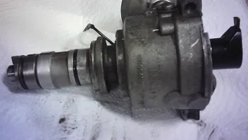

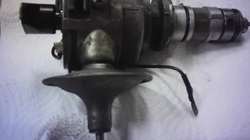

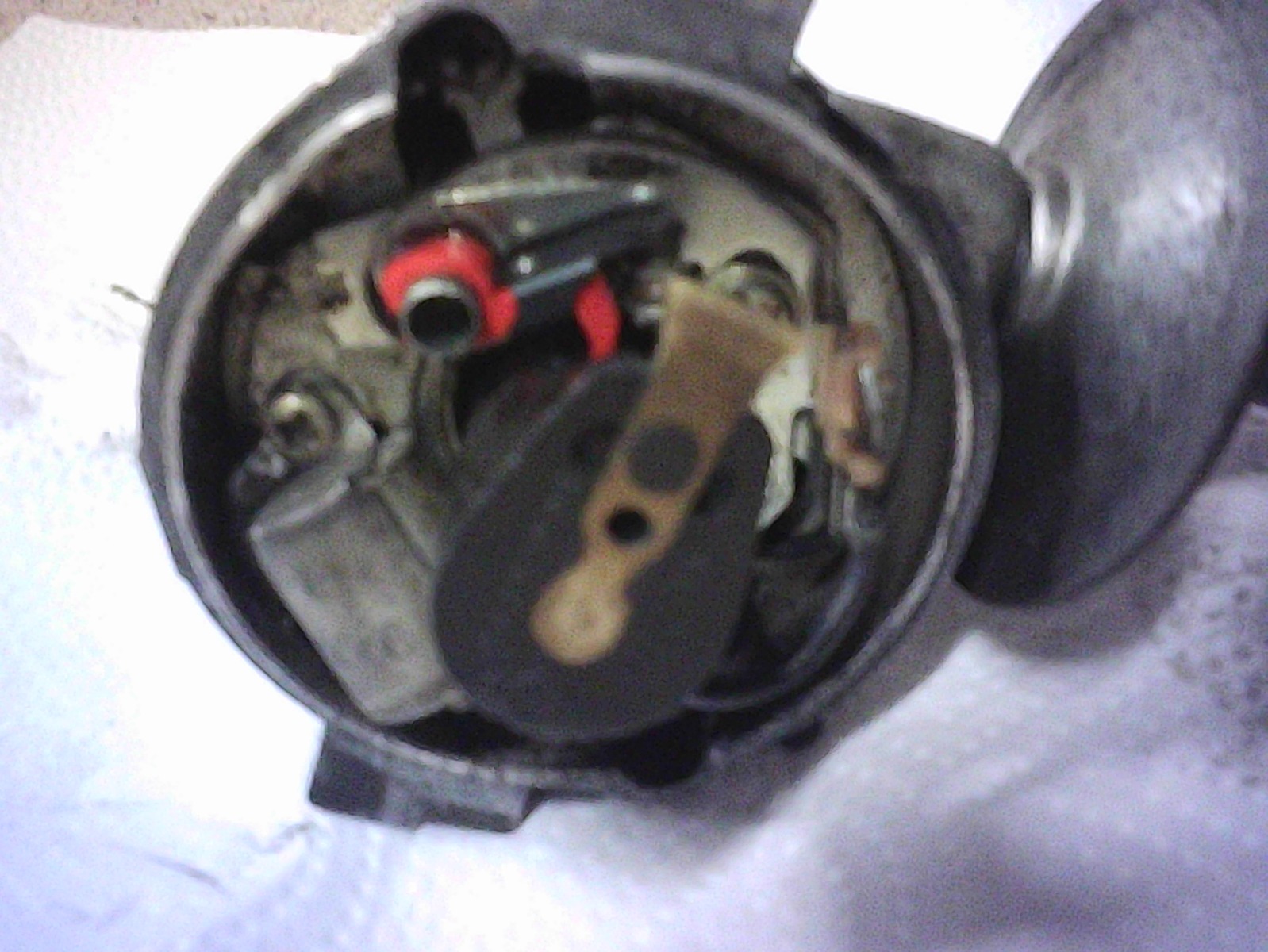

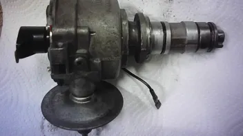

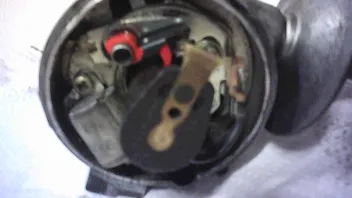

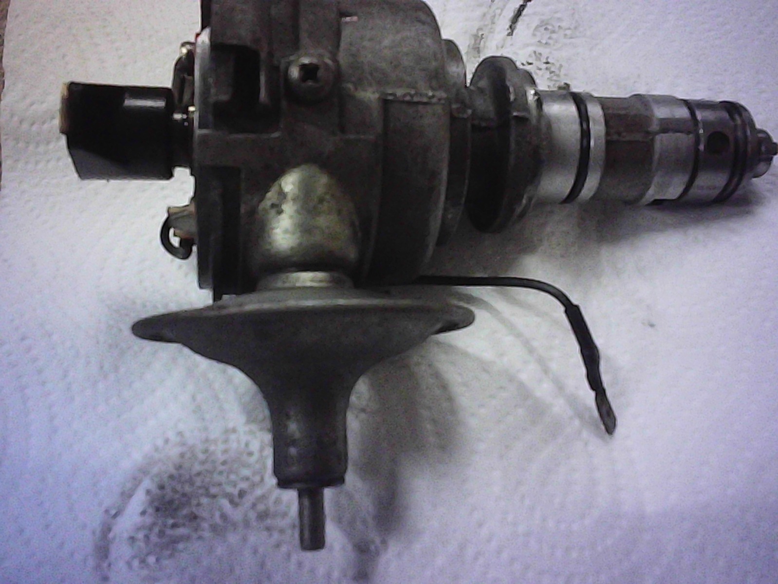

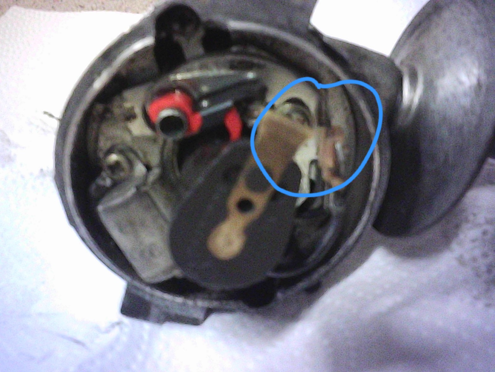

  • Langsam...ist denn die Kontaktplatte, die sich über die Bewegung aus der Unterdruckdose verdreht, frei beweglich? Manchmal wird der Kontakt oder der Kondensator mit zu langen oder fehlenden Unterlegscheiben montiert und dann verklemmt die Kontaktplatte mit der Trägerplatte darunter.
    Hab ich ja auch schon geschrieben.....
    Die blau eingekreiste U-Scheibe sitzt nicht mittig, wenn du Pech hast haut dir da der Funken drauf
    Tschö MK Fünnef

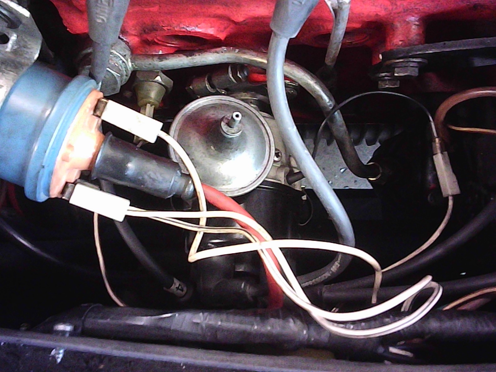

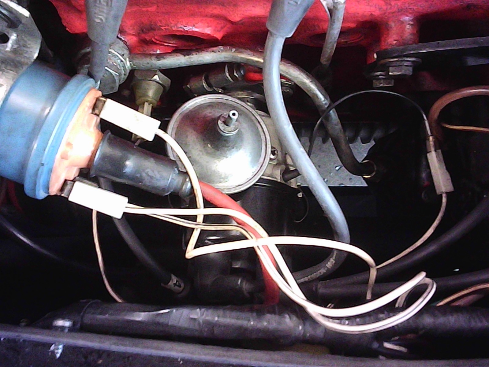

  • Zwar läuft der Motor, aber ich bin mit in einem Punkt nicht sicher: Benötige ich einen Widerstand bei der Zündspule. Ich habe jetzt eine "alte" Bosch montiert mit guten Widerstandswerten. Ich sehe nirgends eine Widerstand und auch keinen solchen Draht (siehe auch Foto). Ich möchte nicht den Kondensator "verheizen" und frage deshalb um euren Rat.
  • Hi, welche Farben haben die drei Zuleitungen zu den 2 Anschlüssen der Zündspule? Und ist der auf dem Bild obere Anschluss mit "+" gekennzeichnet?
    Minus: beide weiss mit schwarzem Streifen
    Plus (oben): weiss
    Starten und Motorlauf scheinen ok.
  • Ah, Danke. Bin nur etwas irritiert weil ich noch nie 2 Anschlüsse auf der Minusseite gesehen hab, da kenne ich nur eine Leitung zum Unterbrecher.
    Vermutung: An der zweiten weiß/schwarzen Leitung ist der Kondensator angeklemmt?
  • Minus: beide weiss mit schwarzem Streifen
    Plus (oben): weiss
    Das ist somit keine Verkabelung für Vorwiderstand und ist passend zu der blauen Bosch :thumbs_up:
    Plus / weiß, ist Zündungs-Plus vom Zündschloss, ggf. über Sicherungskasten. Beim Mini direkt, ohne Sicherung...
    Minus / 2x weiß/schwarz, geht einmal zum Unterbrecher und die zweite Strippe als Signalleitung zum Drehzahlmesser...
  • Das ist somit keine Verkabelung für Vorwiderstand und ist passend zu der blauen Bosch :thumbs_up:
    Danke für diese Information! Da die Kabel im Kabelbaum verschwinden, konnte ich diese nicht verfolgen. Jetzt habe ich Klarheit.
