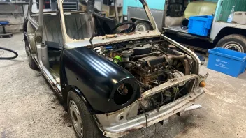

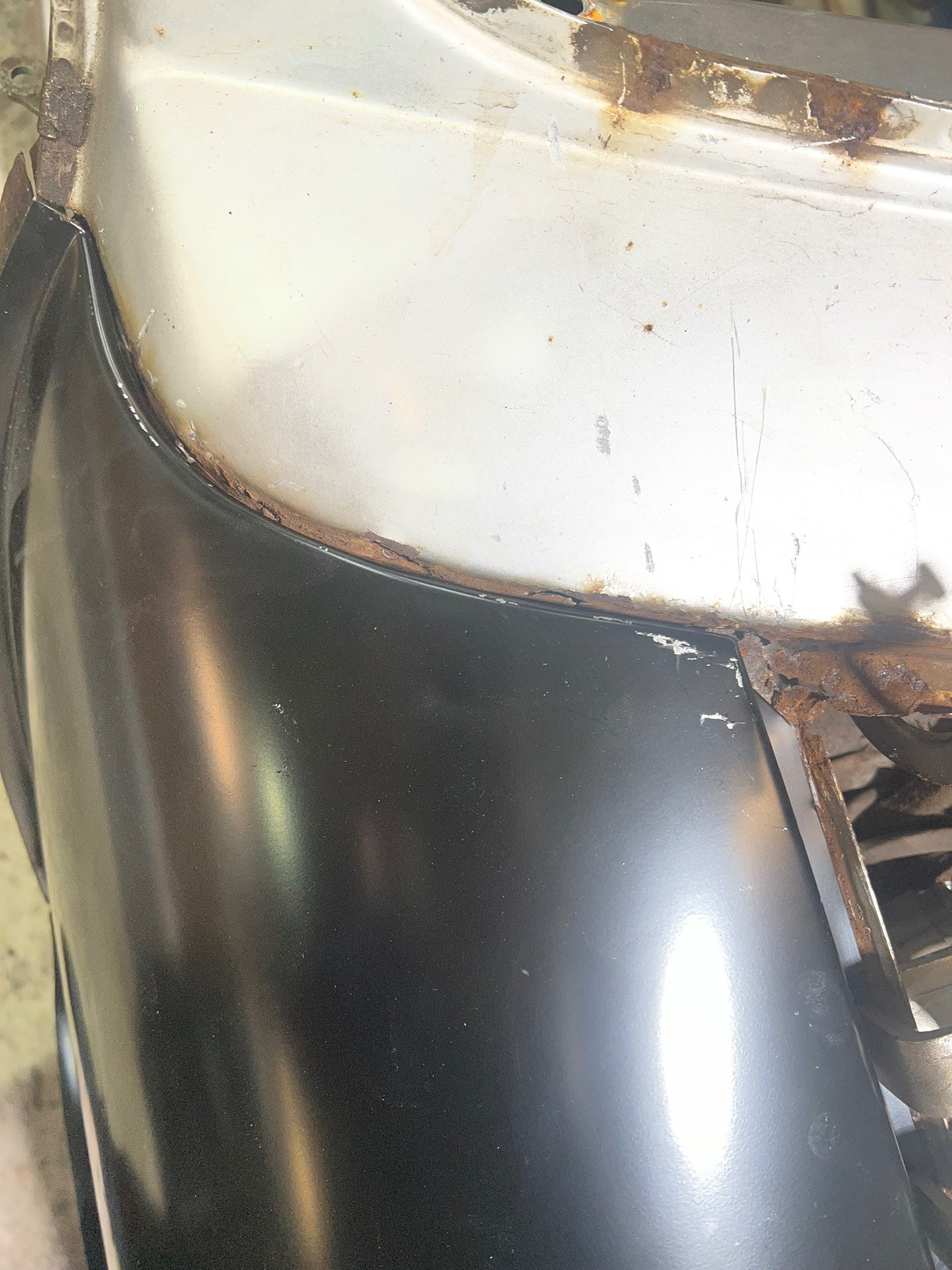

    Weiter oben steht woher die Bleche kommen und was meiner Meinung nach davon zu halten ist. Magnum war früher ohne Ausnahme der letzte Mist, das hat sich zwischenzeitlich geändert. Die haben neue Werkzeuge angefertigt die meiner Meinung nach zumindest zum Teil besser als abgenutzte Heritage Werkzeuge sind, aber eben auch noch alten Schund - jetzt muss man schauen was taugt, bzw. was man mit wenig Aufwand vollends hinbekommen kann und was man besser entweder von M-Machine oder Heritage nimmt.
    Das Windleitblech von Magnum ist eine Katastrophe, aber auch das kann man mit 1-2 Stunden Arbeit so hinbekommen, dass es mit dem Heritage Blech vergleichbar ist. Ob man die Werkzeuge und Fähigkeiten dafür hat und ob es einem den Aufwand wert ist, das muss man selber entscheiden.
    Das Heckabschlussblech ist zum Beispiel nur als Heritage verwendbar, der Rest ist in meinen Augen unbrauchbar. Da lohnt auch ein nacharbeiten nicht.
    Ich habe aktuell Magnum und Heritage Front Bleche, Kotflügel etc. daliegen bzw. in Verwendung - daher erlaube ich mir den Vergleich zu machen.

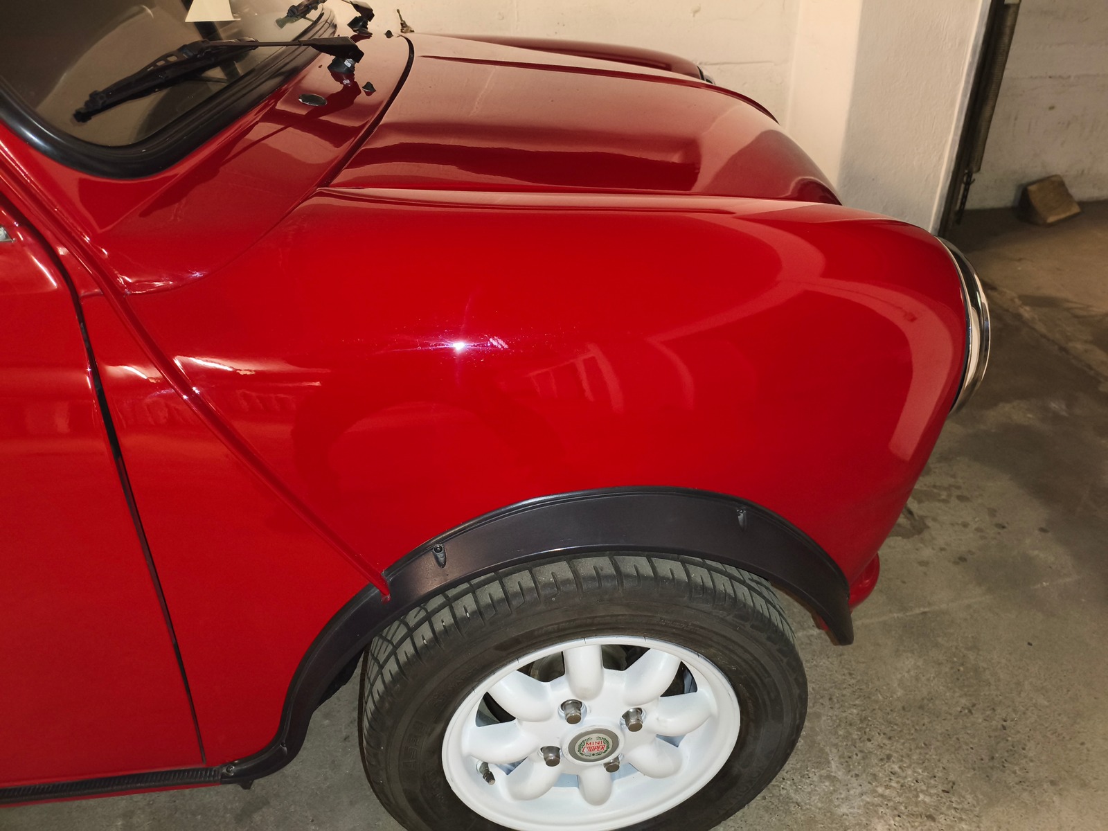

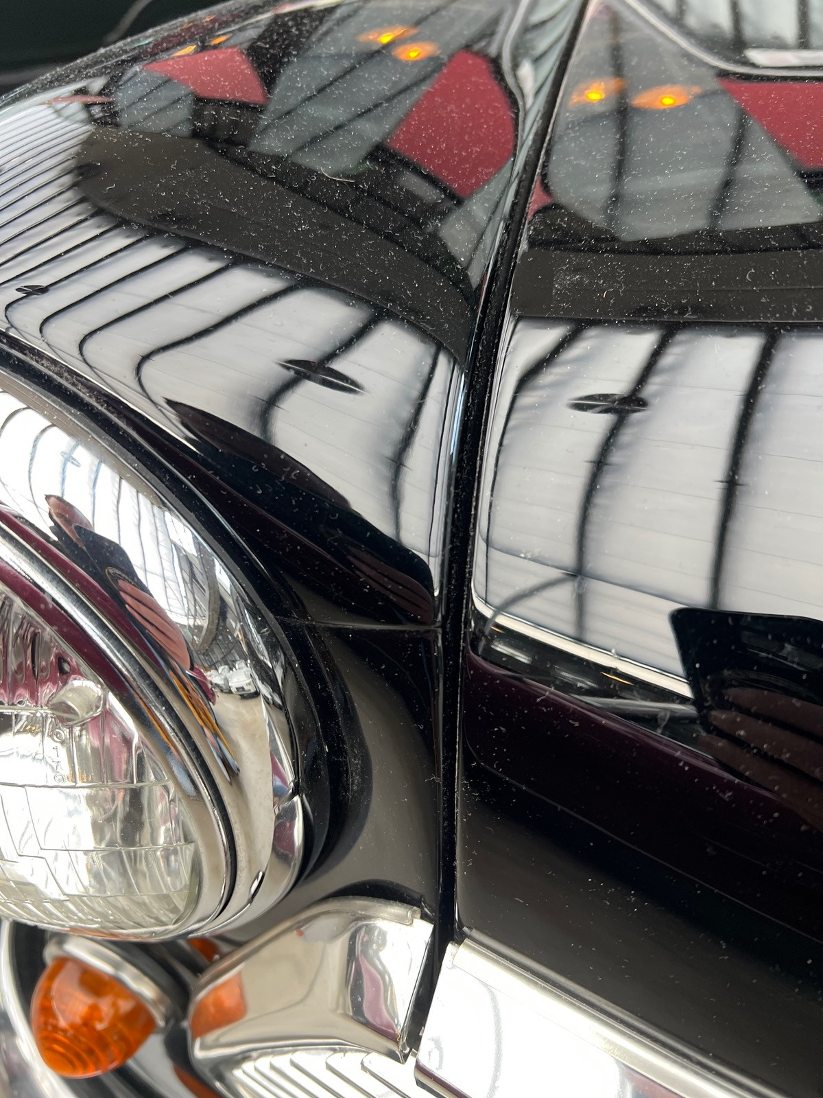

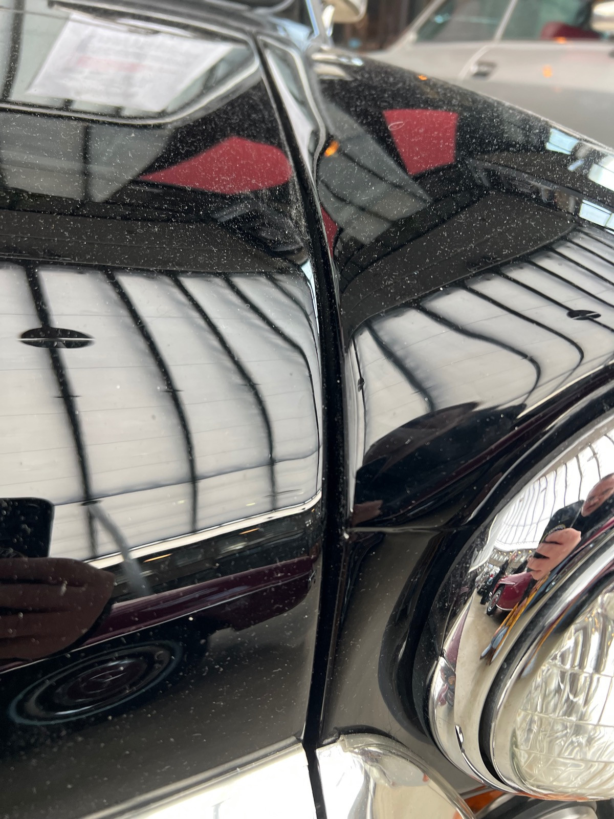

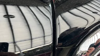

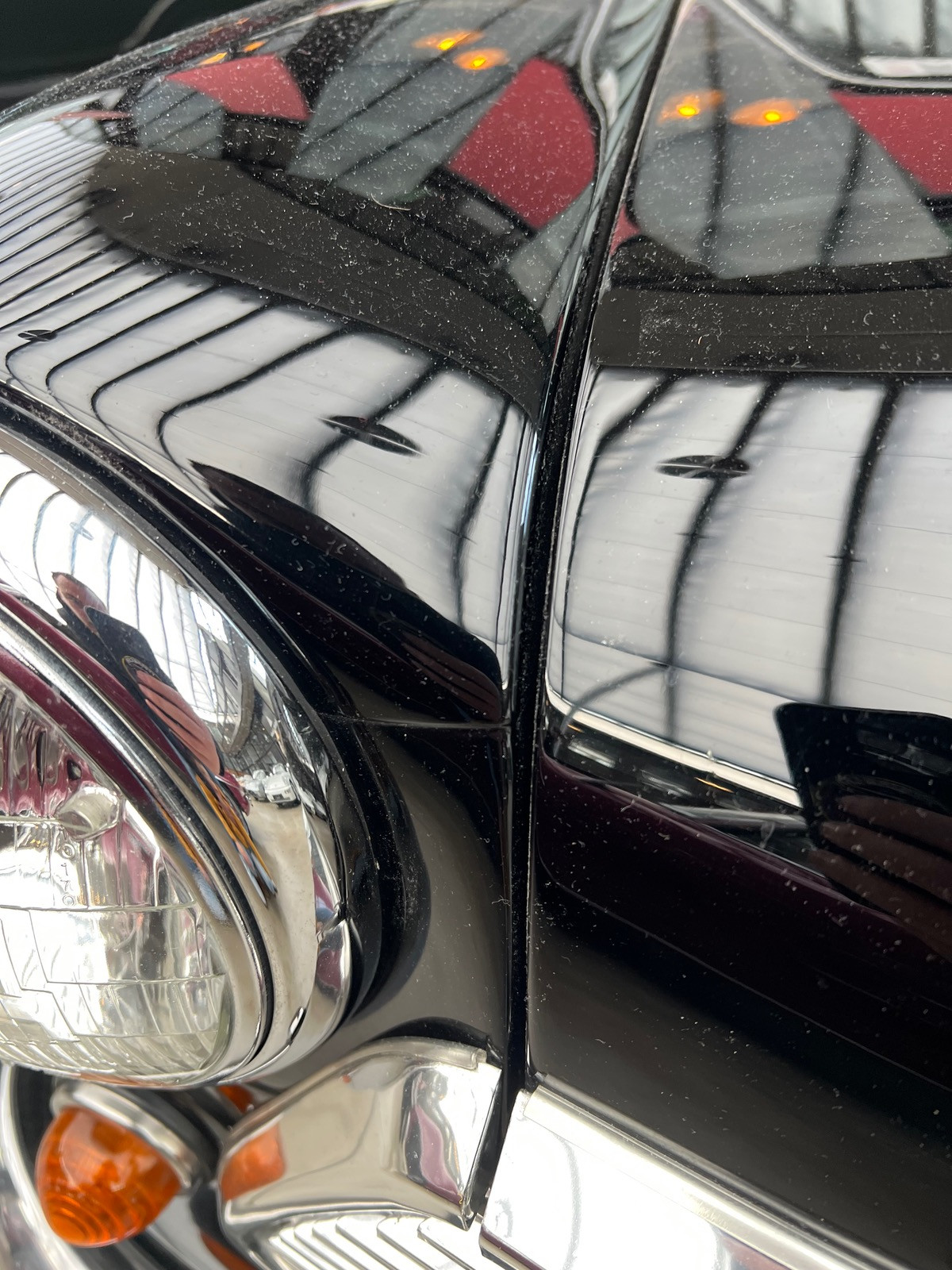

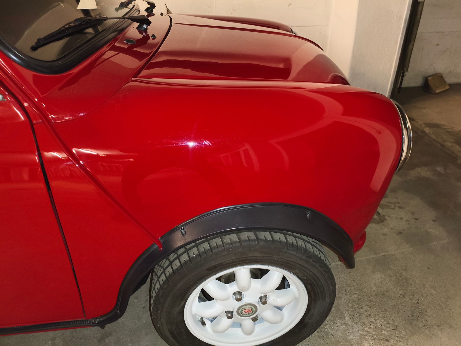

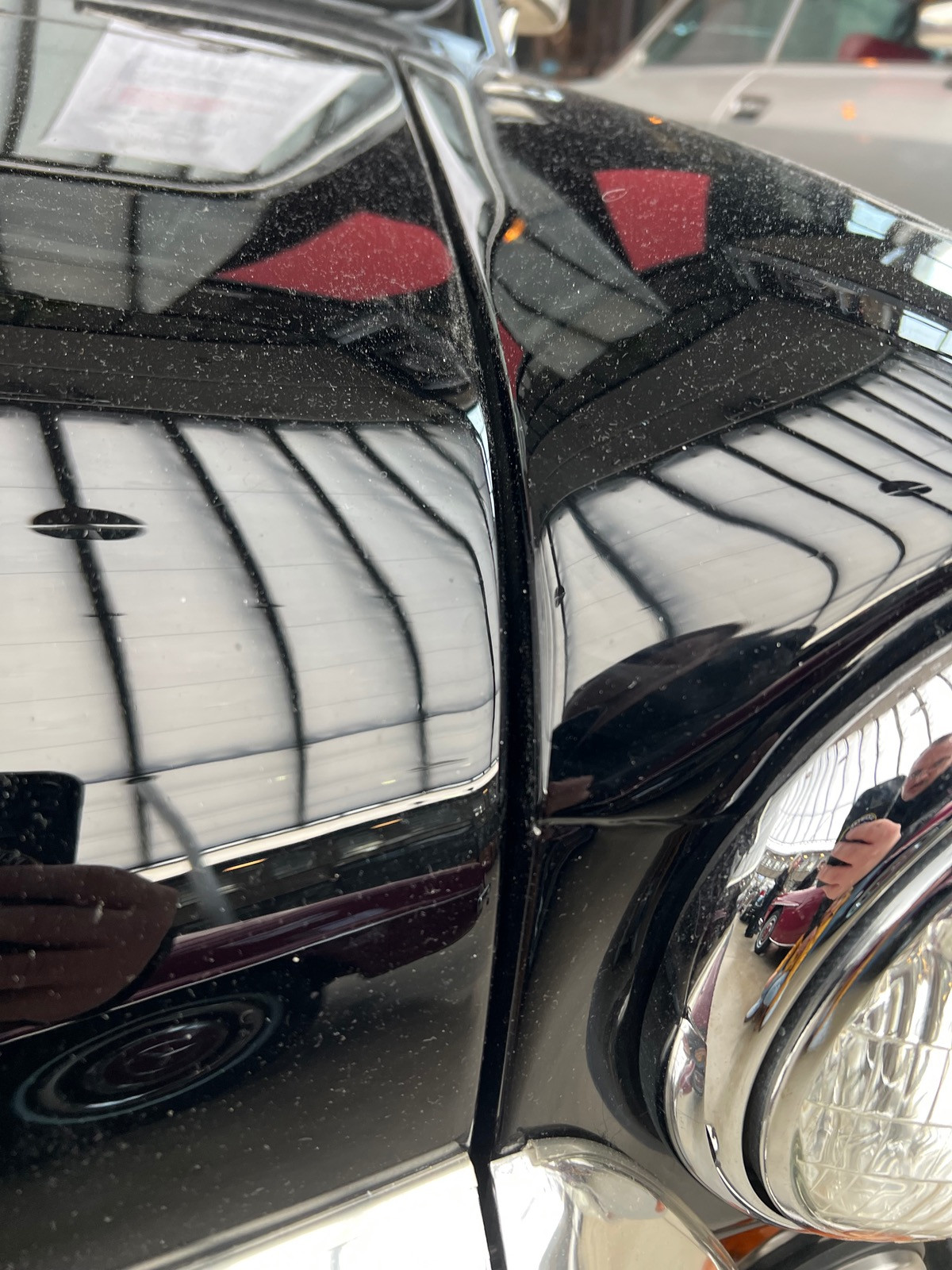

  • War heute in der ClassicRemise Düsseldorf. Dort ist ein Cooper s gewesen, Restauriert von einem wohl bekannten Restaurator in England… die Spaltmaße sind auch katastrophal gewesen

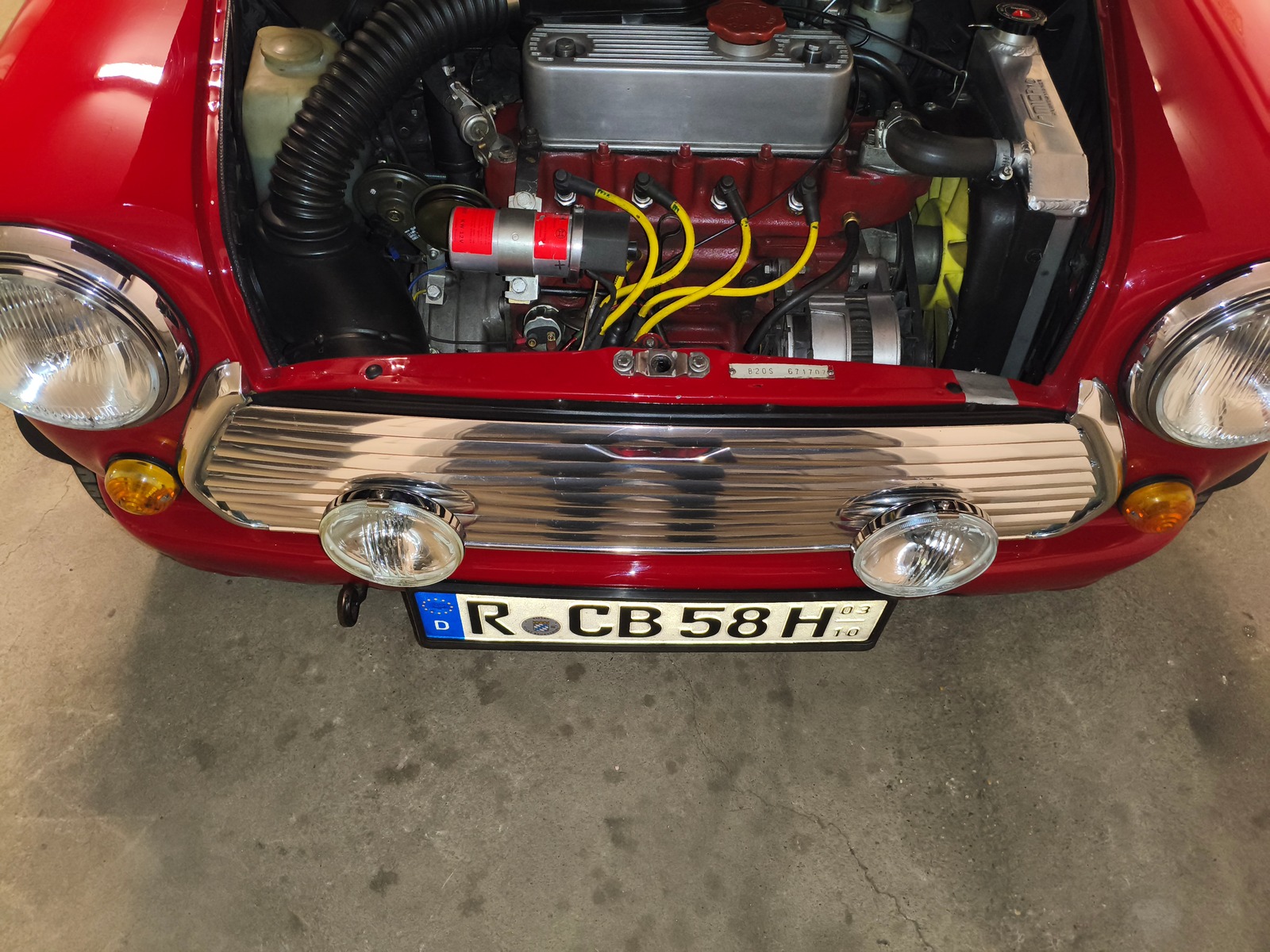

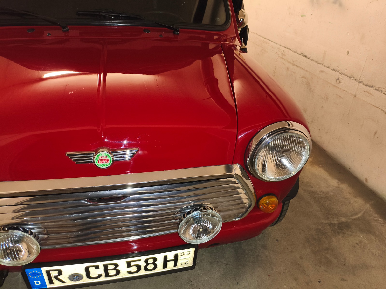

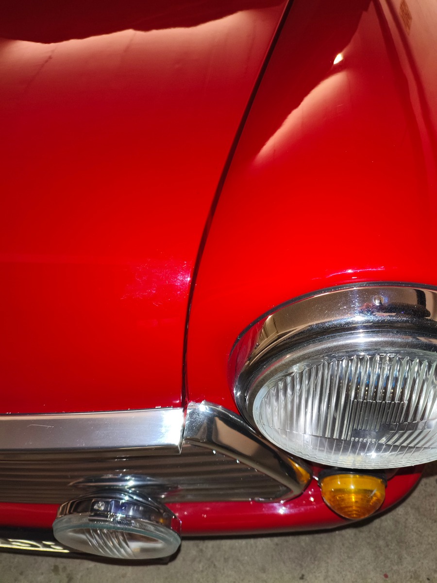

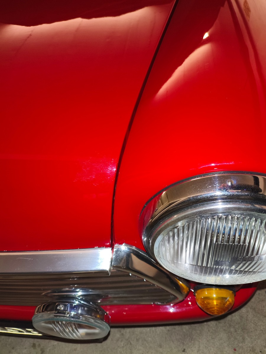

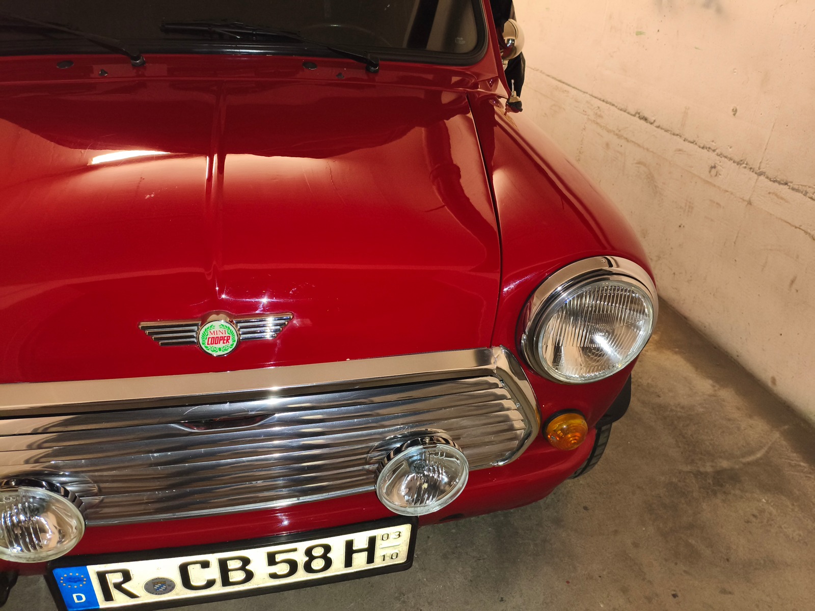

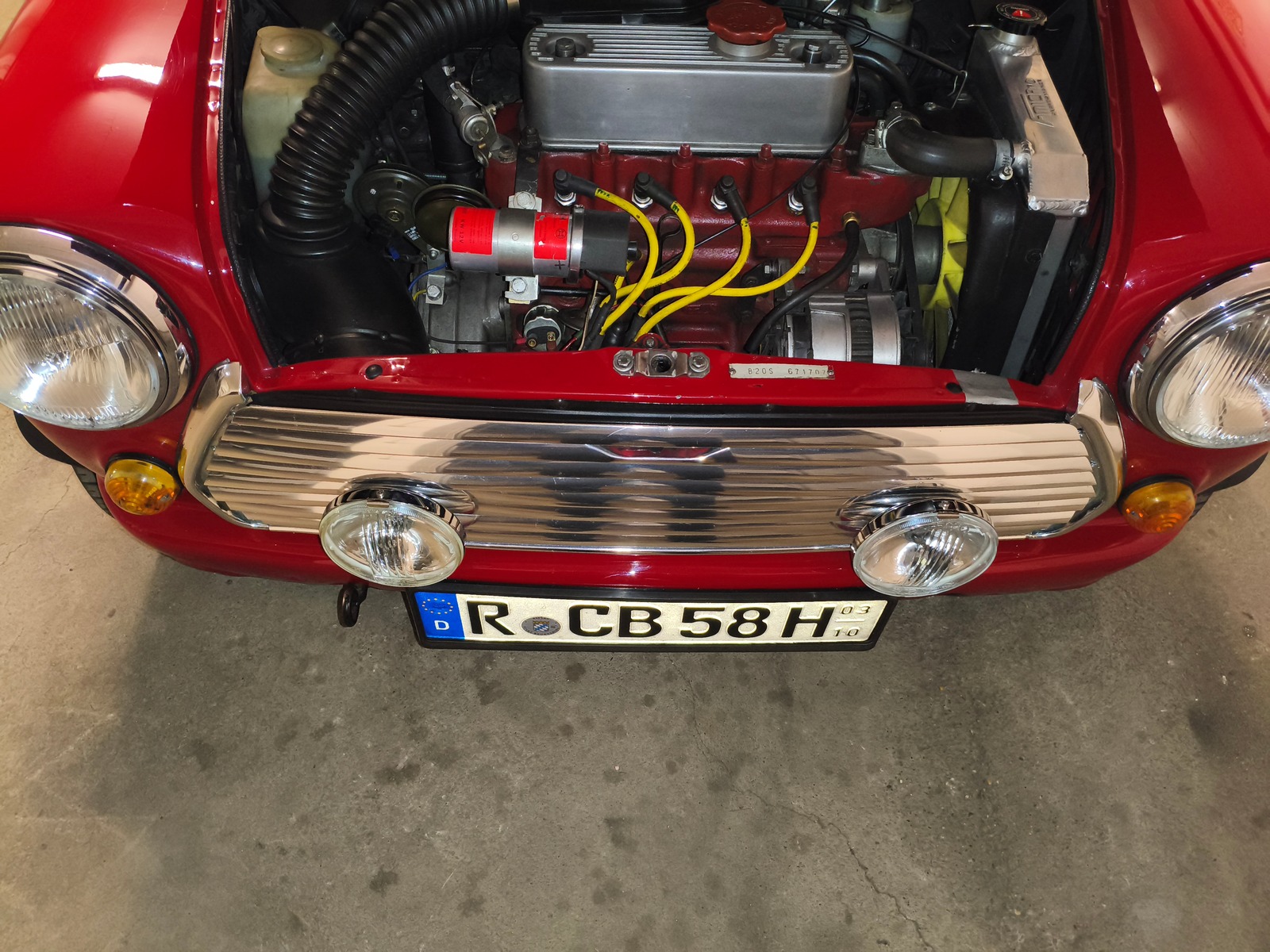

    Aber guck mal die Seitenteile vom Chromkühlergrill und die Chromkante von der Motorhaube. Das passt super. Da wär ich schon froh, wenn das bei meinen so wäre.
