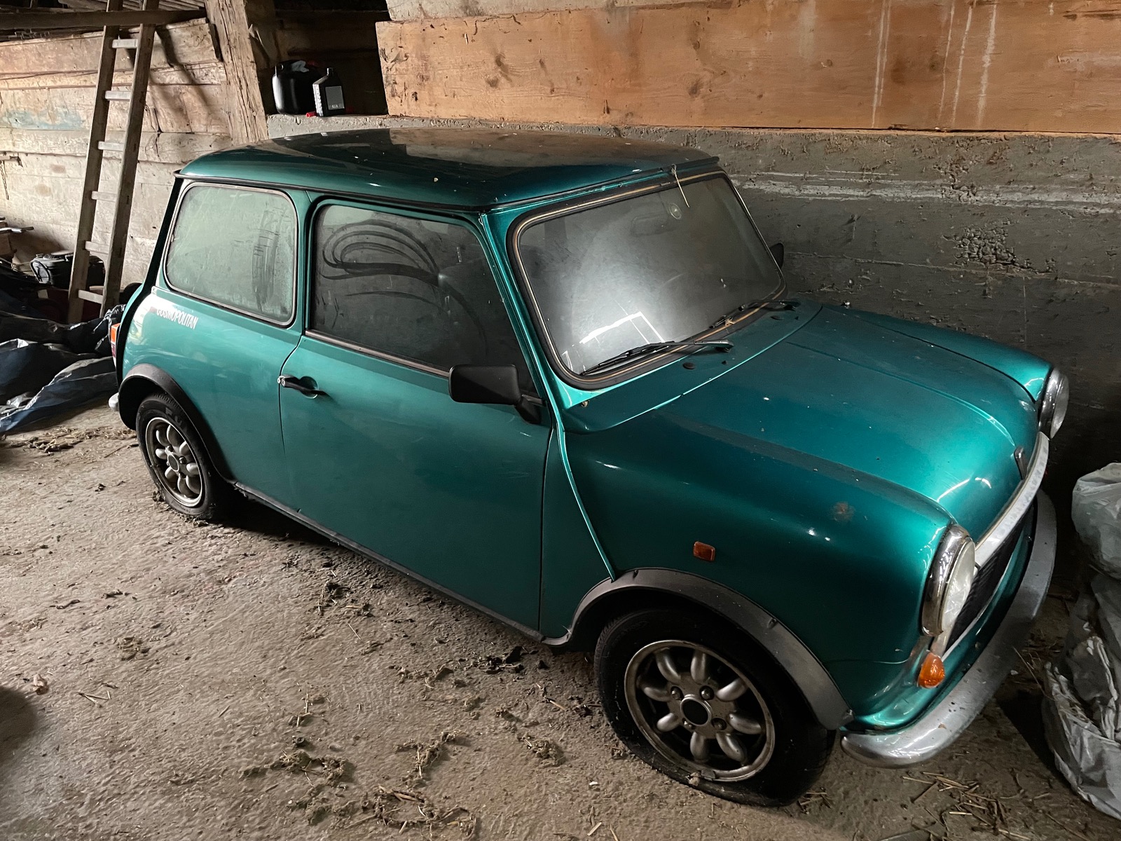

    meine Frau hat sich irgendwann mal Ihren Jugendtraum erfüllt und einen neuen Mini MK II des mutmaßlichen Baujahrs 1994 gekauft. Mehr als 12 Jahre hat sie ihn auch als Alltagsauto gefahren, bevor sie ihn 2006 in einer Scheune eingemottet hat. Der Motor ist etwa 70 000 Kilometer gelaufen. Wie das gute Stück jetzt aussieht, zeigen die Bilder.
    Und nun den Fragen, die wir Laien uns stellen. Wir haben weder Platz noch Talent, die Instandsetzung eines solchen Fahrzeugs zu stemmen. Spielen aber mit dem Gedanken, diese Aufgabe gegen Bezahlung fremd zu vergeben. Wir suchen also jemanden, der sich so eines Projektes annimmt. Ich weiß, dass es schwierig ist, abzuschätzen, ob so etwas bezahlbar ist. Dennoch wäre hier ein Anhaltspunkt wichtig. Der Mini muss sich danach nicht im Neuwagenzustand befinden. Es genügt, wenn alle Mängel behoben sind und der Wagen nach Tüvgutachten wieder fährt. Sprechen wir da von Kosten in Höhe von 10.000? 20.000? Die Frage ist vielleicht naiv, ich habe leider niemanden in greifbarer Nähe, der mir da ein paar Anhaltspunkte geben könnte.

    FÜr die Beurteilung ob es auch 4-stellig geht, bedarf deutlich mehr Bilder 🤔
  • Hallo Erich, ich kann mich meinem Vorrednern nur anschließen. Wobei ich sagen muss dass das was man auf den Bildern sieht erstmal gar nicht so schlimm aussieht. Klassisch einmal Front neu, eventuell auch Schweller aber das sieht man dann. Vielleicht aber halt auch deutlich mehr, sowas kommt dann natürlich immer gern zum Vorschein und dann stellt sich die Frage ob man es eben einmal so richtig richtig macht oder zufrieden ist wenn man vielleicht zum übernächsten TÜV wieder ne andere Stelle machen muss. Aber wenn’s nur um „durch den TÜV bringen“ geht würde ich behaupten dass das für unter 10000€ machbar ist, wenn keine ganz Bösen Überraschungen warten und der Anspruch eben entsprechend niedrig ist.

  • Also so schlimm sieht der nicht aus. Da fahren schlimmere Minis da draußen rum.

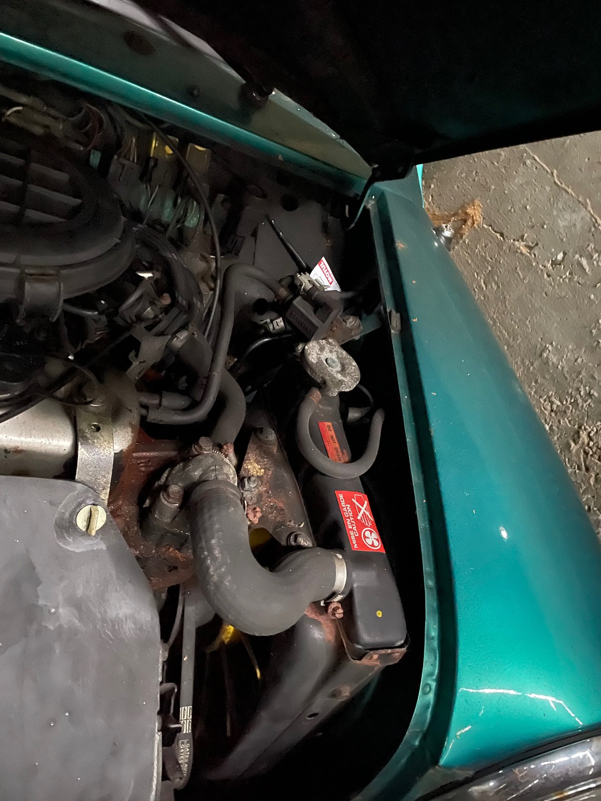

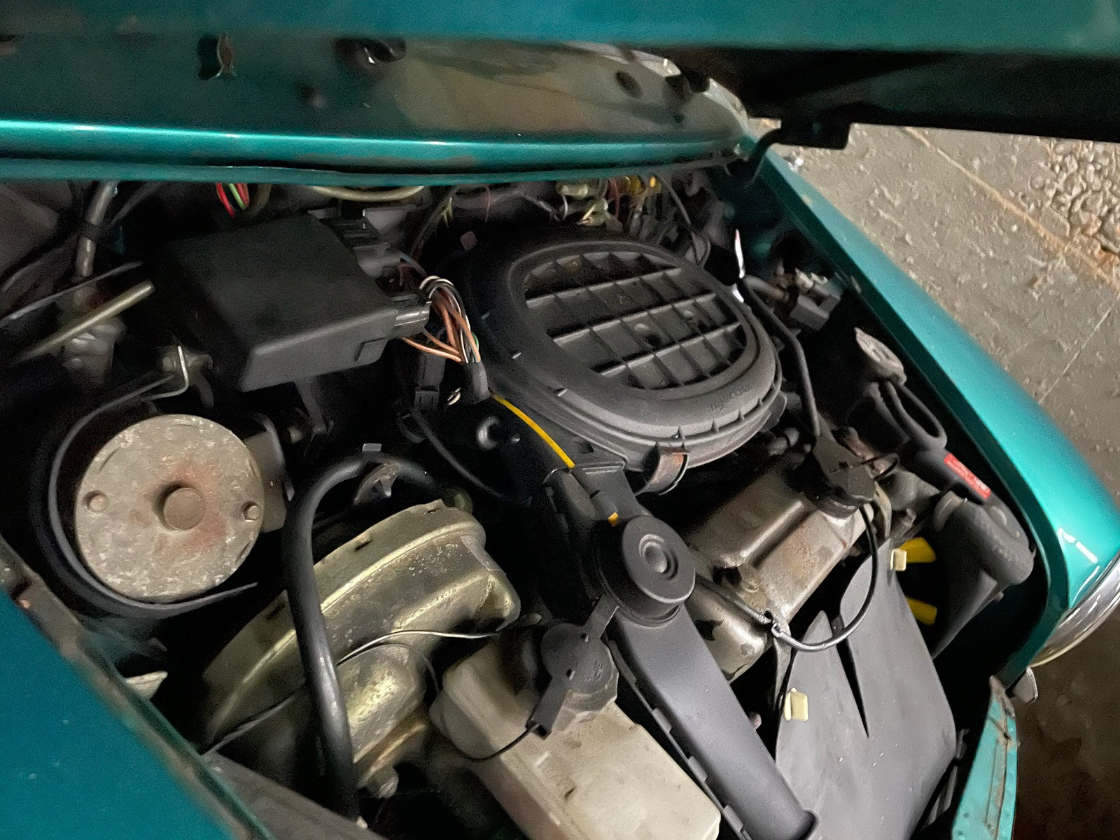

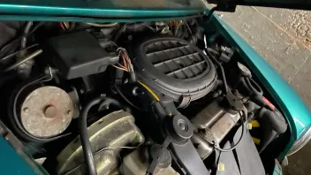

    Von Vorteil ist der 53PS Motor. Der ist sehr streßfrei wiederzubeleben.
    Wahrscheinlich ein paar Gummiteile (Schläuche) erneuern und fertig.
    Karosse: Vermutlich werden die Schweller etwas Liebe benötigen. Aber da nicht im Sichtbereich ist das Lackieren auch kein echtes Thema.

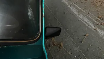

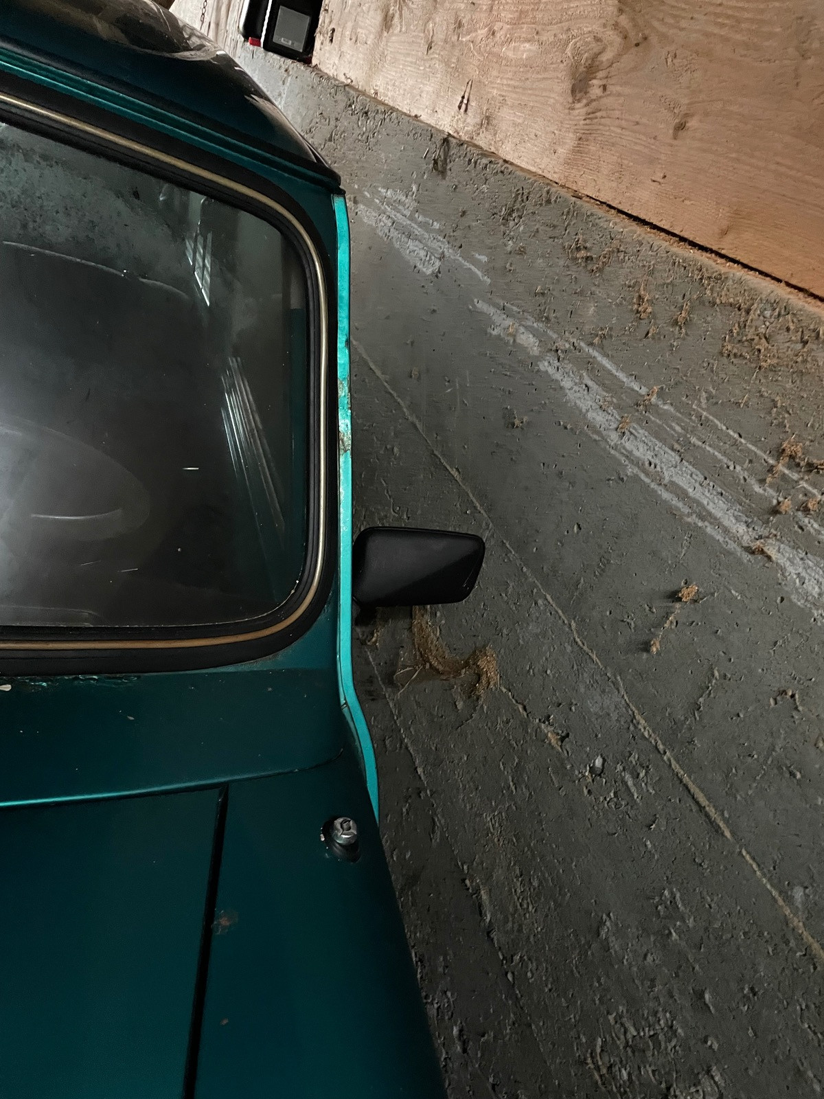

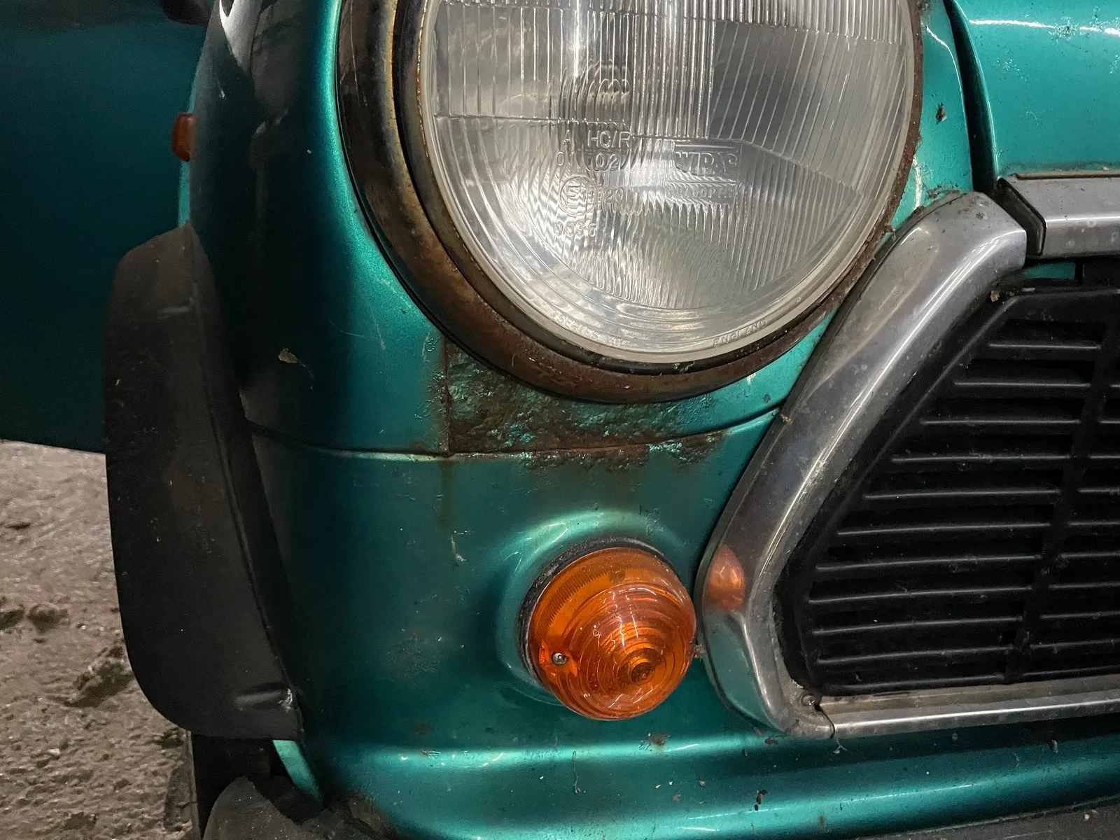

    Frontmaske: Ja, das sieht etwas schlecht aus. Es kann sein, daß die Front bis zu den Dreiecksblechen neu gemacht werden sollte. Ist auf dem rechten Kotflügel nur Vogeldreck oder ist das ein Rostloch? Letzteres würde die OP erleichtern....
    Scheibenrahmen wohl auch, wenn man schon dran ist.

  • So,
    Ich brech mal ne Lanze für den besonderen Wagen,
    Immerhin ein Sondermodell Cosmopolitan! ( Geschmacksache, meiner nicht😎)!!!

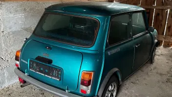

    Das Auto steht karosseriemässig besser da als 95 % aller Minis.!
    Meiner Ansicht nach komplett unverpfuscht und im erstlack!!!! Das kann man gar nicht positiv genug bewerten. sichtbare starke rostschäden nur Windschutzscheibenrahmen/ windleitblech. Kotflügel unter dem Scheinwerfer recht, nur leicht, mit Sicherheit rettbar.
    Ein wirklich guter Lackierer ( schwer zu finden) macht das mit spotrepair.

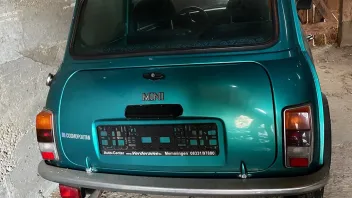

    Kein sichtbarer Rost an Türen, dreiecksblechen, Fensterrahmen, Seitenteilen, kofferklappe usw.!
    Der Wage sieht in vielen Details echt super aus, Einstiege, heckblech, batteriekasten usw.
    Natürlich braucht er neue Reifen, vielleicht Bremsen, evtl. Kupplung (fest?) usw, aber er kann für wenig Geld wieder auf der Straße sein und ist bestimmt auch mit etwas mehr wieder hübsch!
    Der lohnt sich auf jeden Fall!!!
    Nehmen wir mal an, die gesamte Technik funktioniert (😂), dan brauchst du 4 Reifen (400€)
    Reparatur Rost scheibenrahmen mit Schweißarbeiten und Lackierung (2500€),
    Reparaturunter Scheinwerfer( 600€)
    Neue scheinwerferringe mit Montage ( 100€)
    Sind 3600€ (alle Preise nur grobe Schätzungen)
    Und du hast nen unrestaurierten originalen Mini, der größtenteils immer noch im Erstlack ist.
    Mach!!!👍😎
  • Ein wirklich guter Lackierer ( schwer zu finden) macht das mit spotrepair.
    Ich bin auch immer Team "mach!", aber hier von spotrepair zu sprechen, ich weiß ja nicht. Minis rosten von innen nach außen, und die Stelle hier ist schon ziemlich knusprig.
