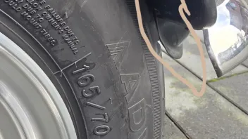

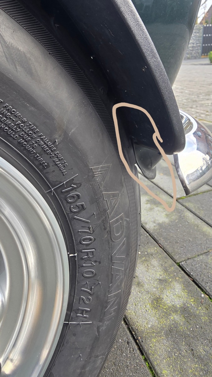

  • Aber wie würde man den Bereich denn schön machen, wenn man ihn wegschneiden würde? Unter der Verkleidung ist ja klar, aber das da vorne ist ja sichtbar und jeder würde sehen "ach siehste, wieder ein Zersägter. Wie kann man nur"
    Gehe die hier an der Stelle eigentlich weiter runter?

  • Moin, den Bereich sieht man so von außen nicht. Dafür müsste man sich auf Boden legen und von unten unter die Verbreiterung gucken 😉 es wird abgedeckt und wenn die Kante gut hergestellt wird, auch im unteren Bereich der frontmaske, der dann nicht verdeckt ist und der Übergang fließend ist, fällt das nicht auf 😉 Muss aber gut gemacht sein. Und da ich weiß wie pedantisch du bist, wird man das nachher nicht mehr sehen 😬
  • Eine gute Blechschere tut es auch, vorzugsweise eine die Radien schneiden kann.
    Schnittkante anzeichnen, dabei die später anzufertigende Falz in ihrer Breite mit einkalkulieren. Das Blech sollte gut angewärmt sein, so kann man den Lack etwas vom Splittern bewahren. Sodann entlang der Linie ausschneiden und entgraten. Die Falz kann man mit einem eingeschlitzen Rundstahl als Werkzeug herstellen. Ich habe dafür eine längere M10 Schaftschraube genommen, das Gewinde abgesägt und in den Schaft vorn quer einen Schlitz hineingeflext (1mm Trennscheibe), genau so tief wie die Falz breit sein soll. Dann die eine Hälfte/den einen Schenkel schräg abgeflacht und alle Kanten entgratet.
    Damit kann man dann Stück für Stück die Falz in mehreren Schritten umbiegen, bis sie mit 90° vom Kotflügel absteht. Eventuell vorher an einem Stück Blech bissl üben. Ganz zum Schluss kann man noch mit einen Hammer und Gegenhalteeisen die Falz etwas glätten.
    Lackaufbau dann nach eigenem Gusto....
    Viel Erfolg!
    Gruss Andy
  • Wichtig wäre, das ist derzeit nicht gegeben, einen blechstreifen einnieten (schweißen geht auch, würde aber Lack mehr belasten) im Übergang frontmaske und kotflügel. Das arbeitet sonst Zuviel da. Da reißt es über kurz oder lang, da der Mini auch recht hartes Fahrwerk hat

  • Genau 👍 die tips sind gut. Über kurz oder lang wird er da schnibbeln müssen, weil er ja auch gerne wegen der Optik tief fahren möchte. Wobei ich den jetzigen Zustand auch sehr stimmig finde und es anscheinend auch schön fährt. Bin da bei Andi: Fahrwerk geht vor, zur Not muss Karosse eben weichen 🤷‍♂️ Form follows function. 😉 auch wenn ich versteh, das Mika da nicht schnibbeln will. Aber hey, ist eh nicht ganz gerade das Teil. Kommt es da auch nicht mehr drauf an, Oder? Klar blöd, Weil alles lackiert, sowas macht man besser vorher. Aber nu, jetzt das beste raus machen mit geringstem Schaden

  • Sehe ich anders und Mika vermutlich auch. Die Weißwurst Felgen sind schon schön. Aber sollte er jetzt doch schneiden müssen, wäre das jetzt echt doof. Dann hätte er auch direkt 6J nehmen können. 🫣 Die wollte er eigentlich, aber wegen schnibbeln auf die 5J gegangen. Dass das jetzt so Theater gibt, hat ja keiner ahnen können. Hätte normalerweise ja gepasst (siehe links)…das die Front Anscheinend schief drin ist, ist vorher nicht aufgefallen. Aber nun ist das so. Wenn das ja jetzt bei der Höhe passt ( und ich finde das so auch optisch schön), dann ist ja alles gut. Fahrwerk funktioniert auf der Höhe anscheinend richtig, weil es auch wirklich Federn kann, und damit fährt es anscheinend auch gut. Dannnist doch alles ok
  • Das ist ja auch der Grund, weshalb ich mit dem schnibbeln sehr vorsichtig bin. Ich will da wirklich nix überstürzen. Im Wertgutachten steht eine 1,8 und die soll bitte auch so bleiben. Im Moment bin ich arbeitstechnisch eh bis unter beide Ohren voll und das Wetter ist auch Murks, von daher passiert da eh so schnell nichts. Kann auch sein, dass ich das einfach so lasse und beobachte, ob er durch die Gummifedern über die Zeit tiefer geworden ist. Ich fahre eh nicht viel damit und so klappt das eigentlich alles gut.

  • also Vermessen und eingestellt wurde er letztes Jahr. Das passt eigentlich. Ich denke auch, dass die Front krumm am Hilfsrahmen sitzt, aber man hat halt nicht so viele Bezugspunkte, an denen man gucken kann
    Habe mir das ganze mal durchgelesen. Wenn das Fahrwerk sauber eingestellt wurde, heißt das natülich, dass die Front offenbar schief eingeschweißt wurde.
    Welcher Nachlauf-Wert wurde denn eingestellt?
    Standard ist 3° +/- 1° idealer Weise auf beiden Seiten gleich!
    Wurde da beim Einstellen zwecks besserem Geradeaus-Lauf und besserer Rückstellung aus der Kurve heraus auf 4° oder sogar mehr eingestellt, fährt sich das zwar prima und ist auch mit "schmalen" Felgen bzw. größerer ET kein Problem.
    Kommen dann aber breitere Felgen und/oder kleinere ET drauf, wird´s schnell zu knapp!
    Mit einem Nachlauf von 3°, also Standard-Wert, könnte das schon reichen und fährt sich trotzdem gut...
    Daher die Frage, welcher Wert eingestellt wurde...
    Zu bedenken gilt auch: Die Zugstreben kommen ihrem Namen nur beim Bremsen nach. Unter Last, beim Beschleunigen werden sie zu Druckstreben und drücken die Gummibuchsen stärker zusammen = Es wird noch knapper!
    Liegt´s nicht an zu großem Nachlauf, wirst du nicht drum herum kommen, am Radlauf Platz zu schaffen.
    Das Vorgehen hat Madblack oben ja schon erklärt. Wenn das sauber gemacht ist, fällt es nicht auf. Selbst ohne Verbreiterungen nur mit Kantenprofil absolut unauffällig :wink:
    Lackschäden sind dabei nicht zu verhindern. Allein das Bearbeiten der neu umgelegten Kante mit Handfaust und Hammer lässt Lack abplatzen. Da hilft auch kein Klebeband... Aber wenn man aufpasst und sonstige Flächen mit Klebeband schützt, bleiben die "Schäden" unter der Verbreiterung verborgen bzw. von der Stoßstange verdeckt und sind somit leicht nachzulackieren :wink:
    Selbst schon gemacht.
    Es ist natürlich nicht einfach und vor allem nicht einfach erklährt. Beim wieder Umlegen der neuen Kante ändert sich die Kontur/Rundung des Kotflügels etwas durch Spannungen in der Kante, was aber durch das Bearbeiten der Kante mit Handfaust und Hammer wieder korrigiert wird. Das muss ständig durch Anhalten der Verbreiterung überprüft werden, bis es dann sauber passt...
    Die Verbreiterung wird dabei ab etwa der Mitte oben etwas nach vorne gezogen und es braucht natürlich im vorderen Bereich neue Bohrungen zum Verschrauben...
  • Danke euch für die Antworten.
    Der Mini fährt sich mit den eingestellten Werten total unauffällig. Läuft keiner einzigen Rille nach, fährt gerade aus und auch überhaupt nicht nervös.
    Er fährt auch mit den Firsats und den Maxilites genau gleich. Wobei ich jetzt hier noch nicht wie eine Wildsau durch Kreisverkehre oder so gefahren bin 😂
    Es sind 3° Nachlauf eingestellt worden. Dann muss ja im Prinzip die Maske schon krumm angeschnitten worden sein 🤔
