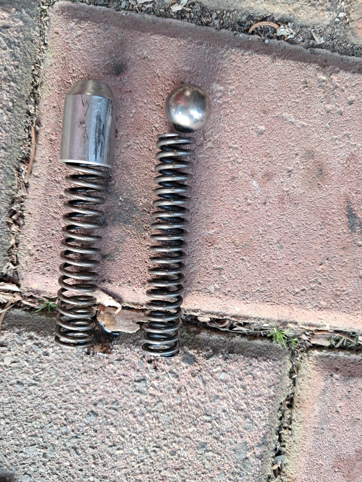

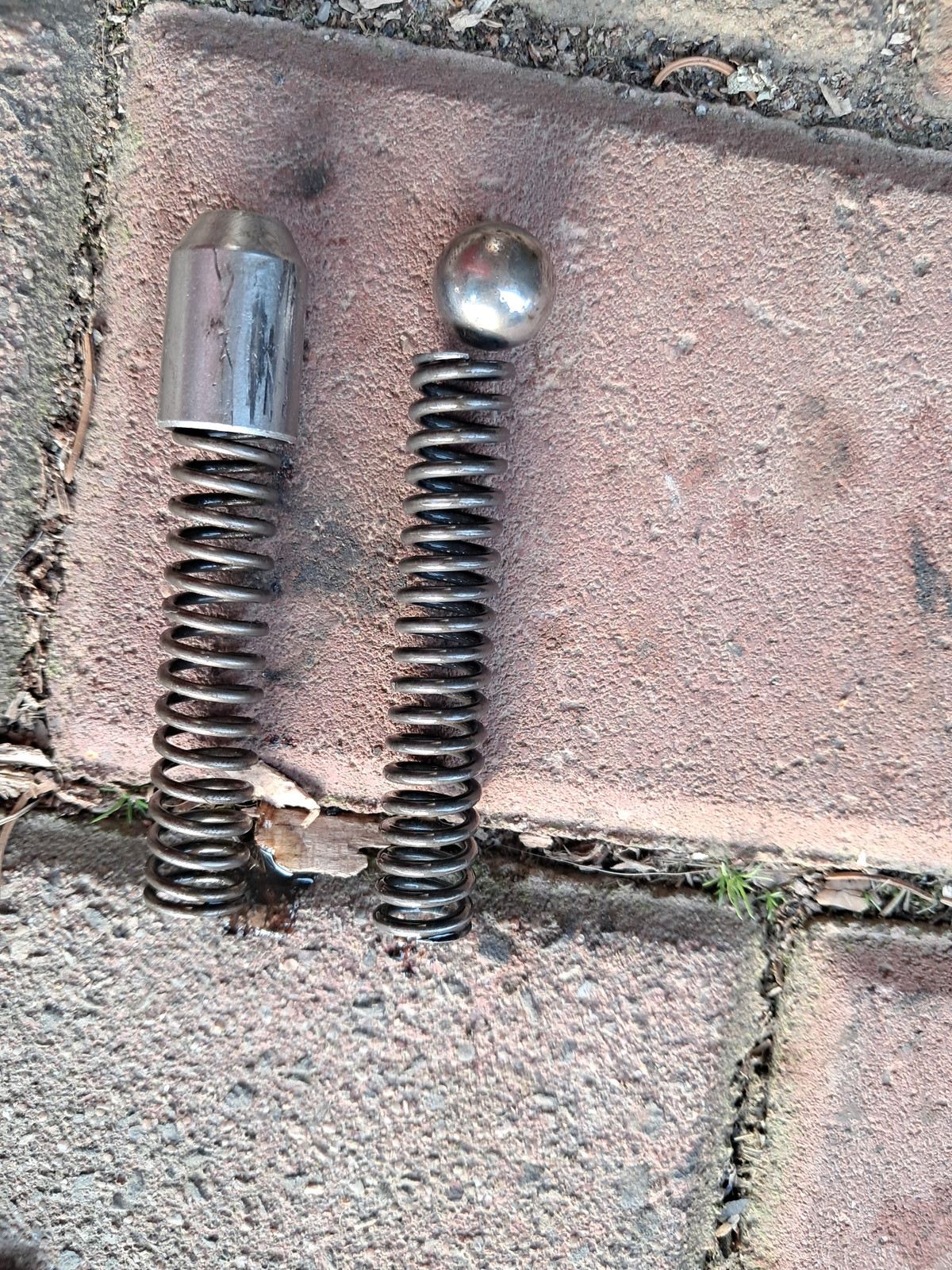

• Ich habe bei meinem SPI dieses Öldruckregelventil eingebaut da das originale schon ordentlich Riefen hat. Jetzt geht der Öldruck sofort auf Anschlag vom Öldruckinstrument.
    Ist das so gesund? Hab erstmal wieder das originale eingebaut weil es mir nicht ganz geheuer war...

  • Wieviel bar/PSI wäre denn "Anschlag"?

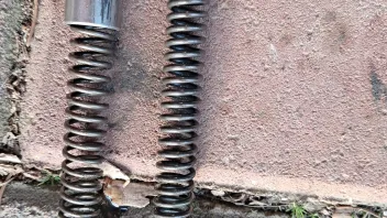

    Welche Feder hast du verbaut? Die Feder vom "S"-Ventil mit Kugel ist etwas kürzer als die für den Alu-"Kolben"...
    Wenn du da versehentlich "gemixt" hast, ist der Öldruck deutlich höher als er sein soll!
    Mit dem "S"-Ventil solltest du bei höheren Drehzahlen und betriebswarmem Öl etwa 75 PSI (~5,2 bar) haben. Bei kaltem Öl und 20W50 kann es schon beim Anlassen auch gerne mal deutlich mehr sein...
  • Nimm die originale Feder und die Kugel vom S.
    Dann hast du bissl mehr Druck als im Original mit der Zuverlässigkeit des S-Systems :wink:
    Gruss Andy

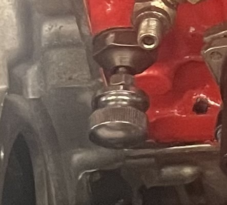

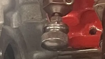

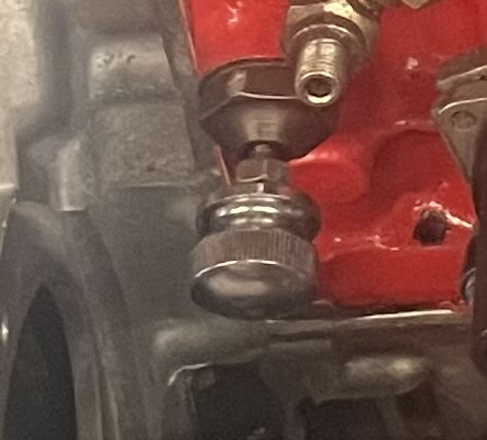

  • Ich habe mir das Oldruckventil einstellbar gebaut.Mutter durchbohrt, M6-Gewinde geschnitten und eine Gewindestange mit Drehknopf und Kontermutter versehen. Auf dem anderen Ende drückt ein auf die Gewindestange geschweißtes Plättchen auf die (gekürzte) Feder. Das geht sogar bei laufendem Motor. Siehe Bild.
    So hab ich es jetzt gemacht und hat kalt konstant laut Anzeige etwas über 6 bar. Danke
