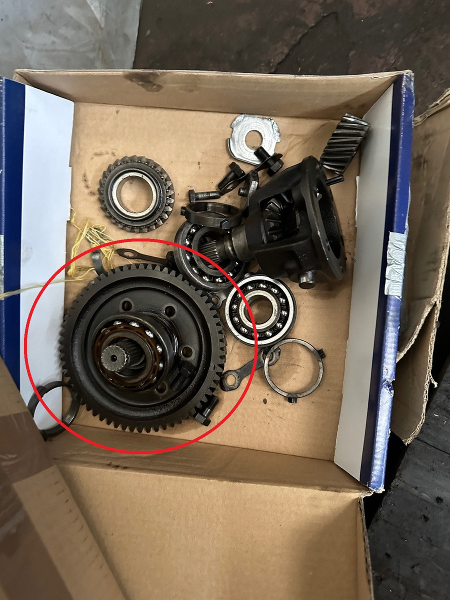

    Was steht den auf dem großen Zahnrad für eine Nummer drauf?

  • Der Diff Käfig ist jedenfalls A/Serie, da fehlen die Aussparungen für die A+ Anlaufscheiben der Planetenräder (anti rotation device) und die Verzahnung vom Diff ist auch A/Serie.
    Gruss Andy
