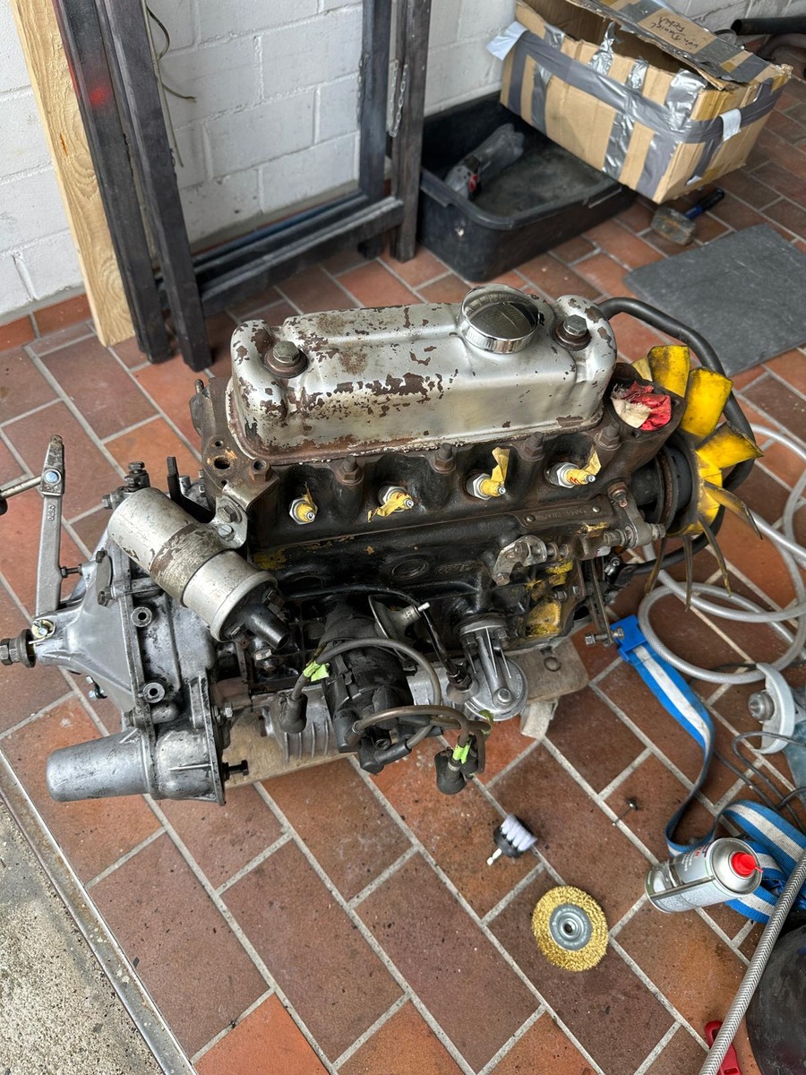

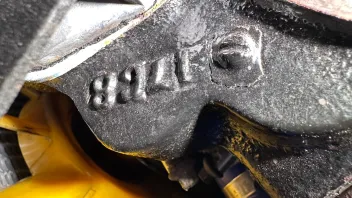

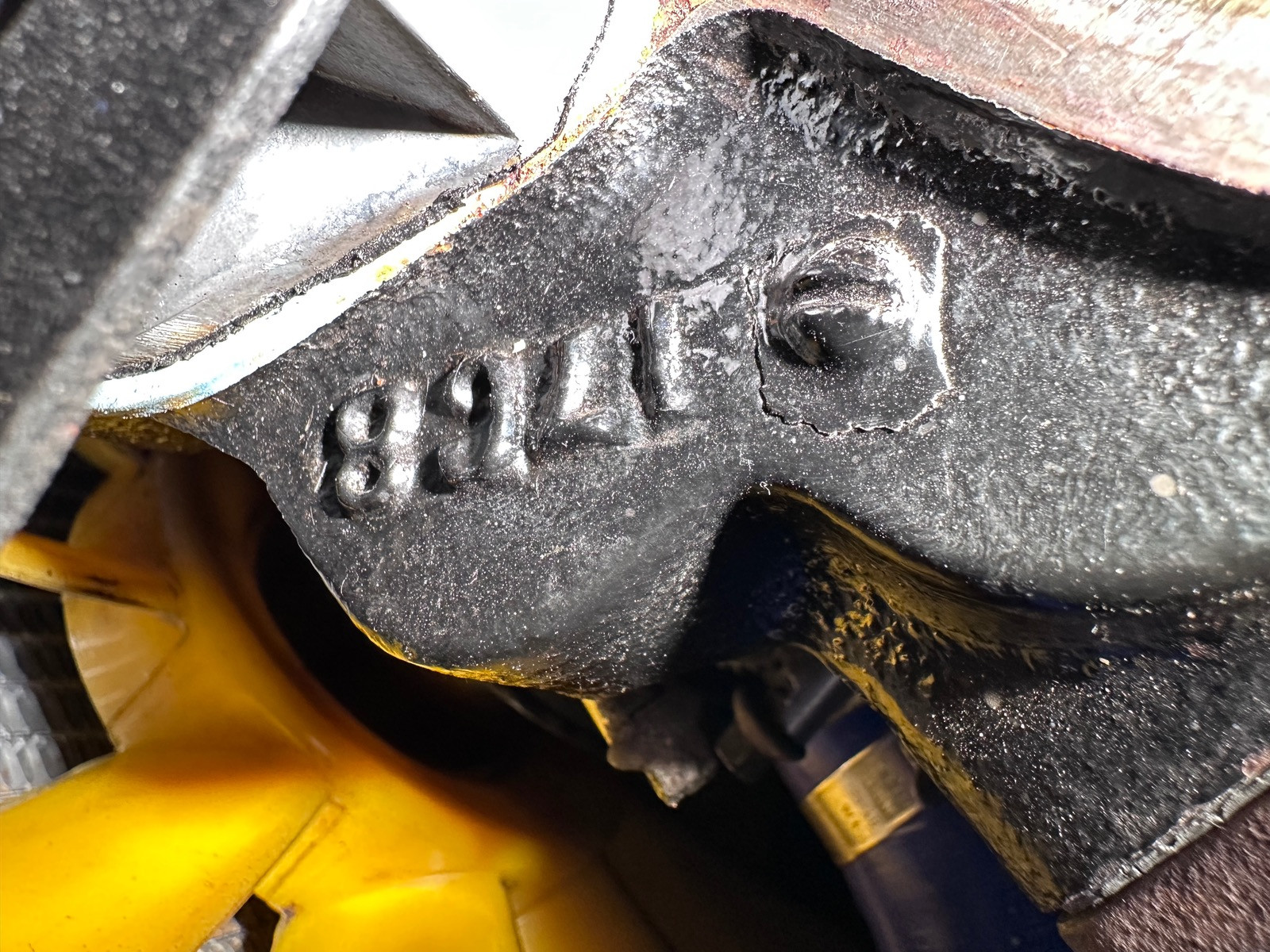

Frage zur Motoridentifikation, Typenschild ist glaub ich falsch
  • Und diese 1098 Kurbel könnte wenn auch eher unwahrscheinlich in diesem Motorblock ein neues zuhause gefunden haben.
    Vermutlich hat eher jemand den platten 1098 gegen einen 1000er ausgetauscht weil die einfach leicht zu finden waren.
    Deswegen hilft es nur in den Motor rein zu schauen. Nummern sagen nur woher er mal war.... In 30-40 Jahren wurde an jedem viel dran rumgeschraubt
    Was steht den auf dem großen Zahnrad für eine Nummer drauf?

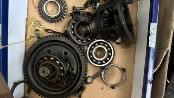

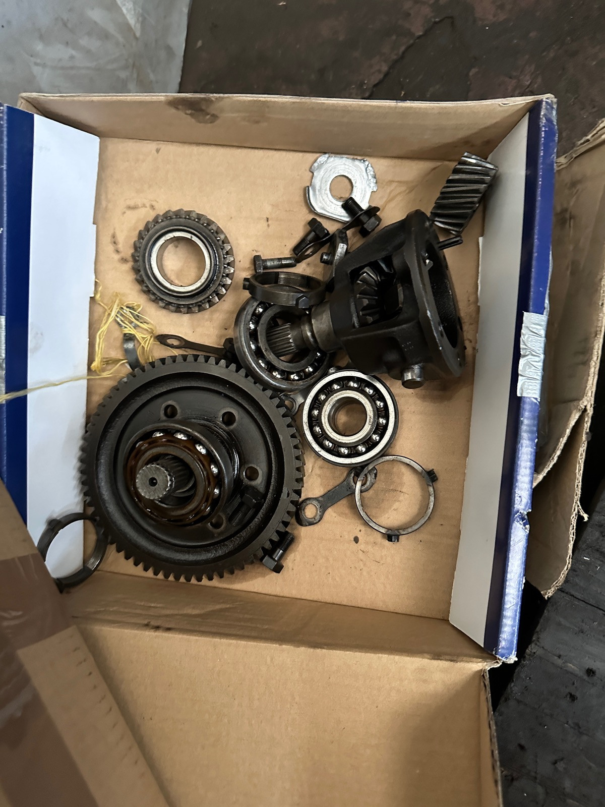

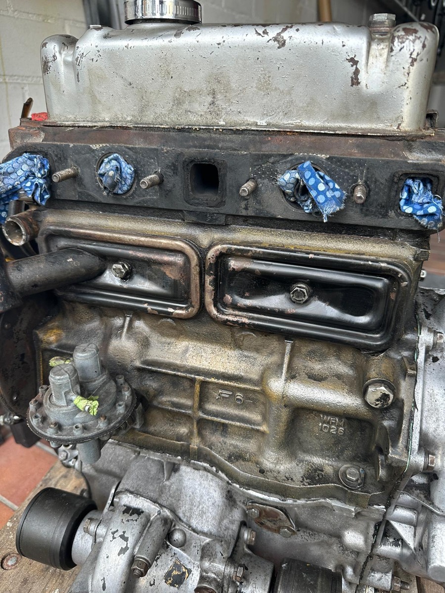

  • Der Diff Käfig ist jedenfalls A/Serie, da fehlen die Aussparungen für die A+ Anlaufscheiben der Planetenräder (anti rotation device) und die Verzahnung vom Diff ist auch A/Serie.
    Gruss Andy
  • Vielen lieben Dank für die tollen Beiträge und Tipps aus eurem Erfahrungsschatz. Ihr habt mir sehr weitergeholfen, so dass ich das alles jetzt besser einschätzen kann.

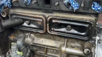

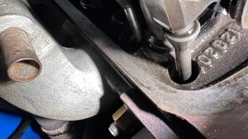

  • Eine Frage...wie ist die Gußnummer des Zylinderkopfes? 12G202 oder 12A1456 oder CAM4810?
    Habe gerade bei Kleinanzeigen einen Motorblock entdeckt, A+ mit 10H719 Motornummer...optisch identisch zu deinem. Also kann auch ein 1100er im A+ Gewand sein.

  • Dann wäre die Motornummer aber 10H. Macht ja keinen sinn diese dann auf 99H zu ändern.
    Außerdem haben sehr frühe A+ Motoren noch andere Froststopfen.
    Kurbel messen sollte er aber in jedem fall. Wer weiß was daran gebastelt wurde.
    Auf jedenfall war 76 kein A+ Block verbaut, egal wieviel ccm.
    Das ist ein sehr früher A+ Block. Bisher hab ich keinen 1098A+ im sempfgelben Block gesehen.
    Auf Erfahrung vertrauen

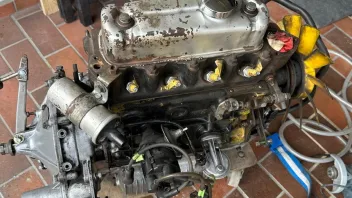

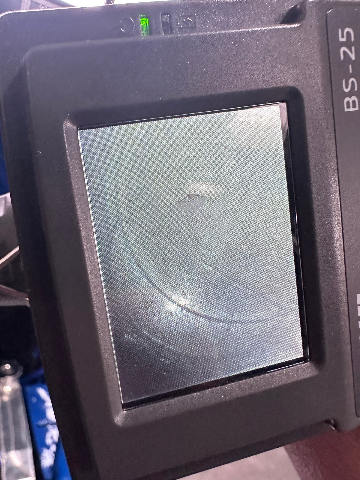

  • Hallo zusammen, habe es heute geschafft mal ein paar Sachen von meiner Liste abzuarbeiten.
    Kolbenhub haben wir mit einem Schweißdraht gemessen: 77,5mm

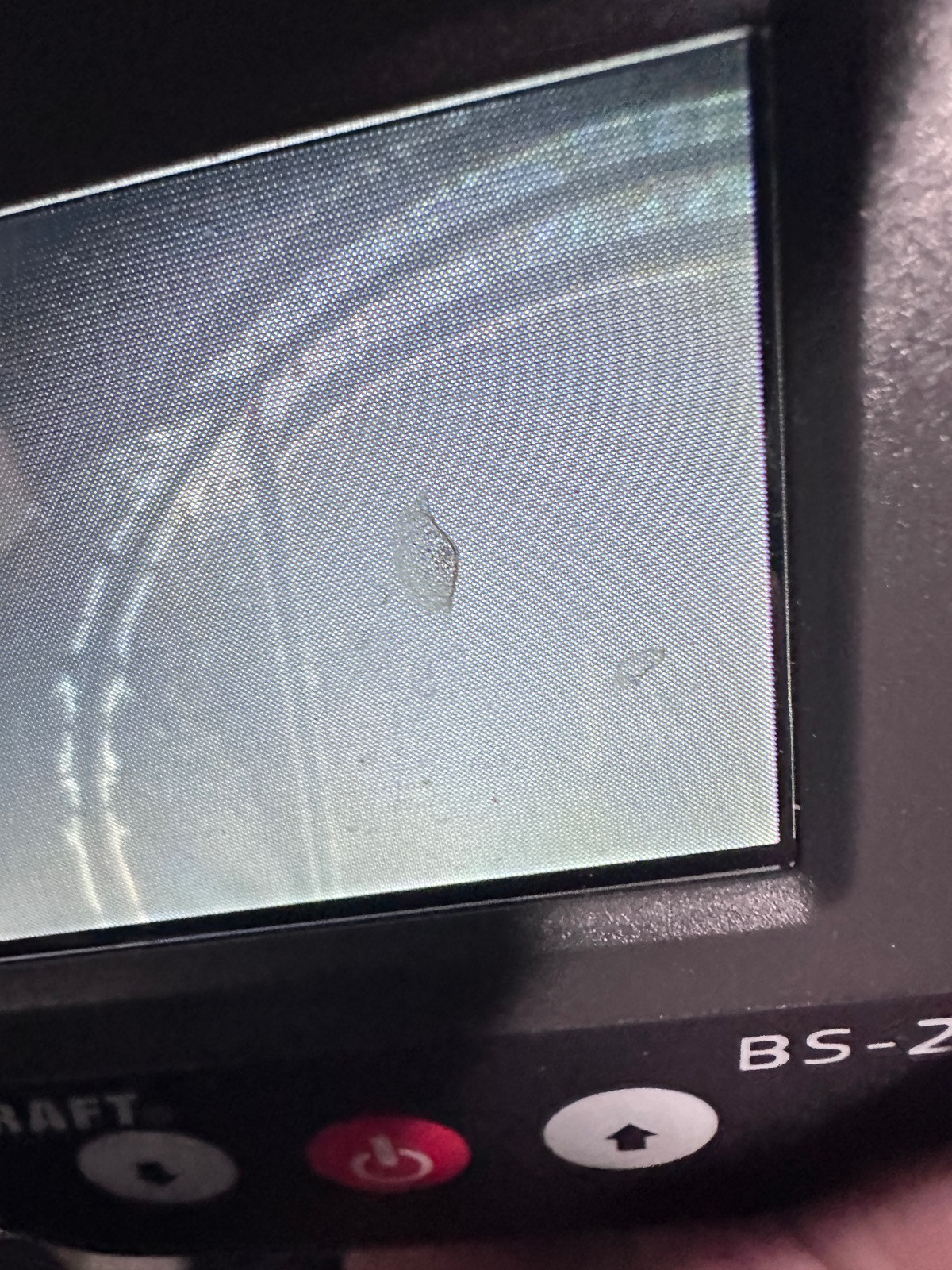

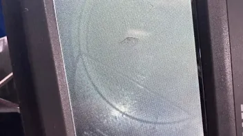

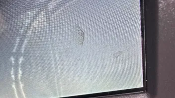

    Kolben ist auf jeden Fall kein flacher. Endoskop Bilder habe ich hier angepinnt. Ich interpretiere die Form so: Rechts links Halbkreis Erhebungen, rundherum ein erhobener Ring und dann in der Mitte Vertiefung.
    War ein sehr altes Endoskop und wir haben nach der Kompressionsmessung die Bilder gemacht.

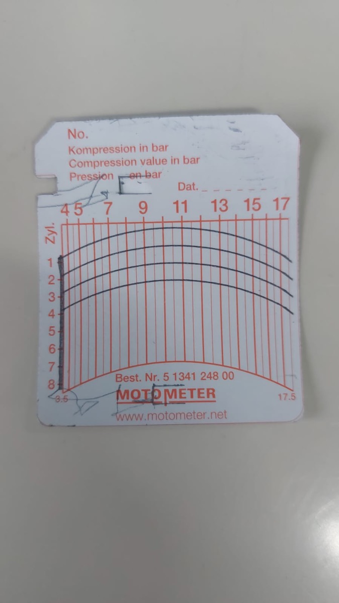

    Kompressionsmessung habe ich auch mal angehängt.
    Hilft das weiter?
  • Kolbenhub haben wir mit einem Schweißdraht gemessen: 77,5mm
    Wie herman schon geschrieben hat, dürfte es eine 998er Kurbelwelle sein (76,2 mm Hub)

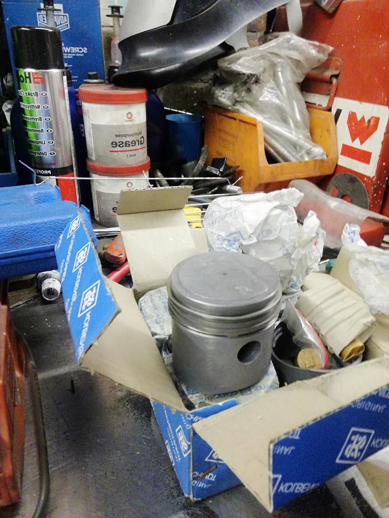

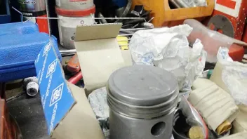

    Wenn mich die Fotos nicht täuschen, habe die Kolben keine Vertiefung/Mulde sondern eine D-förmige Erhöhung. Sogenannte "D-Top" Pistons oder auch "raised crown" Pistons, wie der 998er Cooper hatte.
    Hier Beispiel Foto...

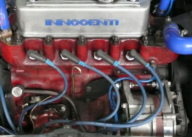

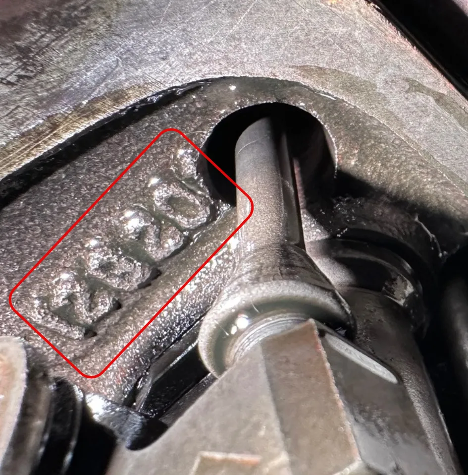

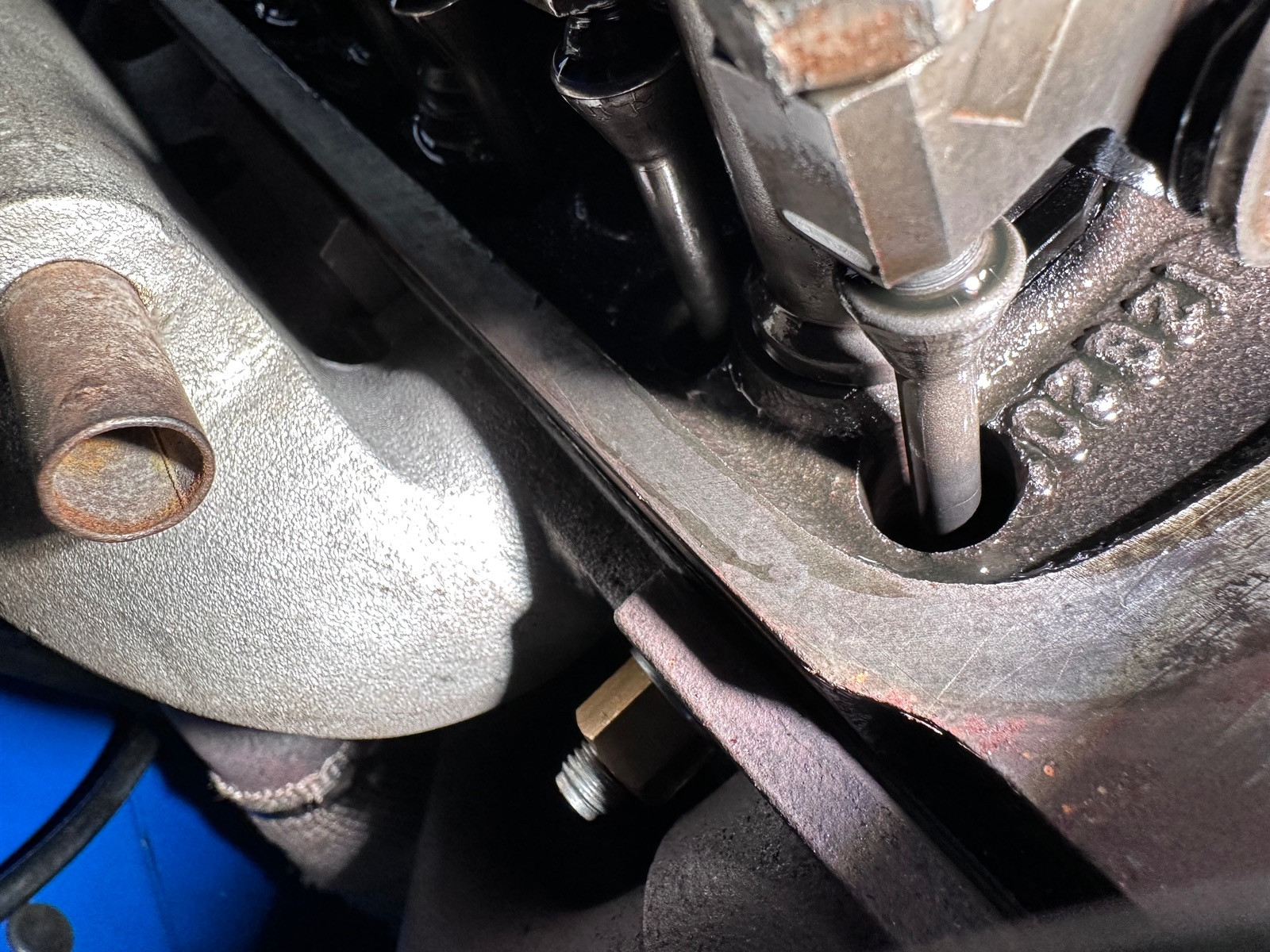

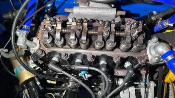

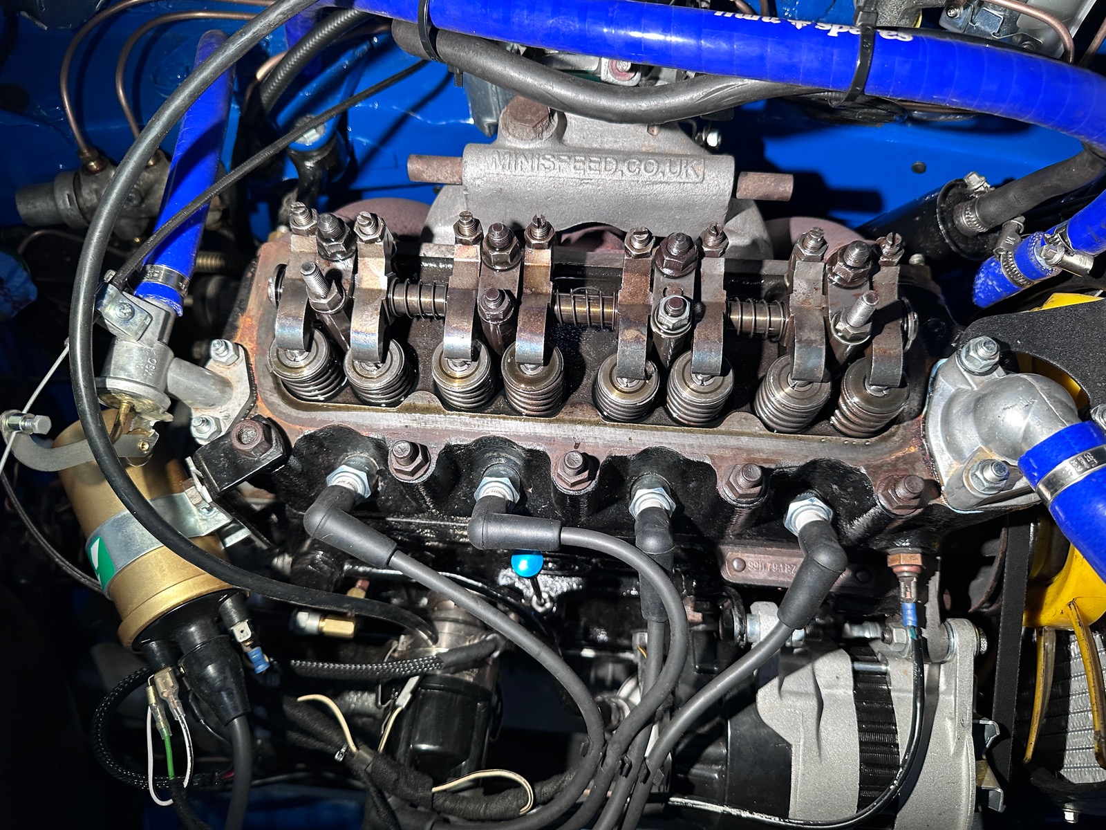

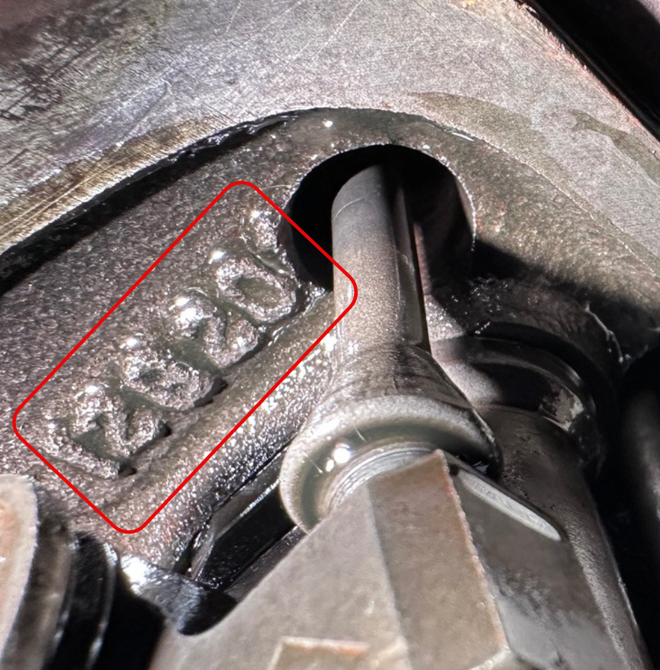

    Hast du mal den Ventildeckel runter genommen und geschaut, ob da ggf. die Nummer 12G295 eingegossen ist?
    Das würde zu den Kolben passen...
    Könnte sein, dass da jemand Kolben/Kopf vom 998er Cooper mit einem A+ Block kombiniert hat...
  • Kompression über 17,5 bar? :roll-eyes:
    Wäre mit den "D-Top" Kolben möglich, dann aber mit normalem 998er Kopf, vermutlich noch geplant...
    Edit: Wenn ich so darüber nachdenke... Frage in die Runde: Geht D-Top Kolben überhaupt mit normalem 998er Kopf? Oder kommt es zu Kontakt, wenn die ZKD nicht dick genug ist? :eek:
    Könnte auch ein 12G295 sein, der für einen "normalen" 998er geplant wurde...

  • Danke schonmal für die Infos. Ventildeckel nehme ich mal die Tage runter und werde berichten. Ist bei mir momentan viel los.
  • Hier...
    ...ein Beispiel Foto, wo die Guß-Nummer 12G295 zu finden ist... In der Mitte, zwischen den Platformen für die Kipphebel-Welle...
