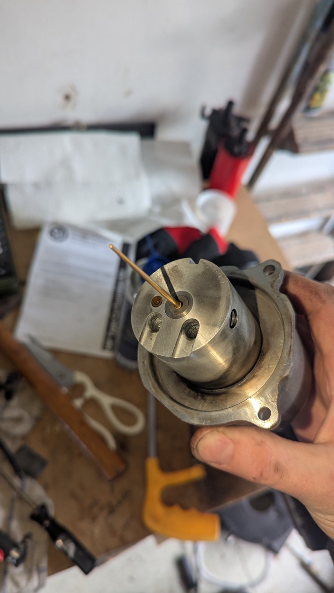

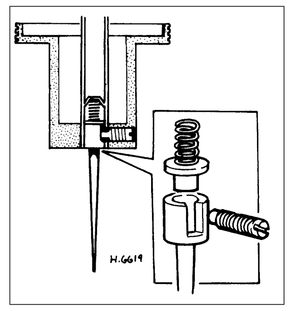

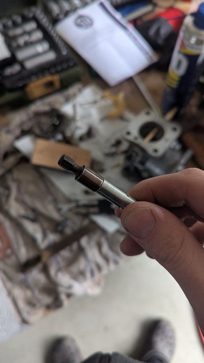

    BFY ist die Nadel.

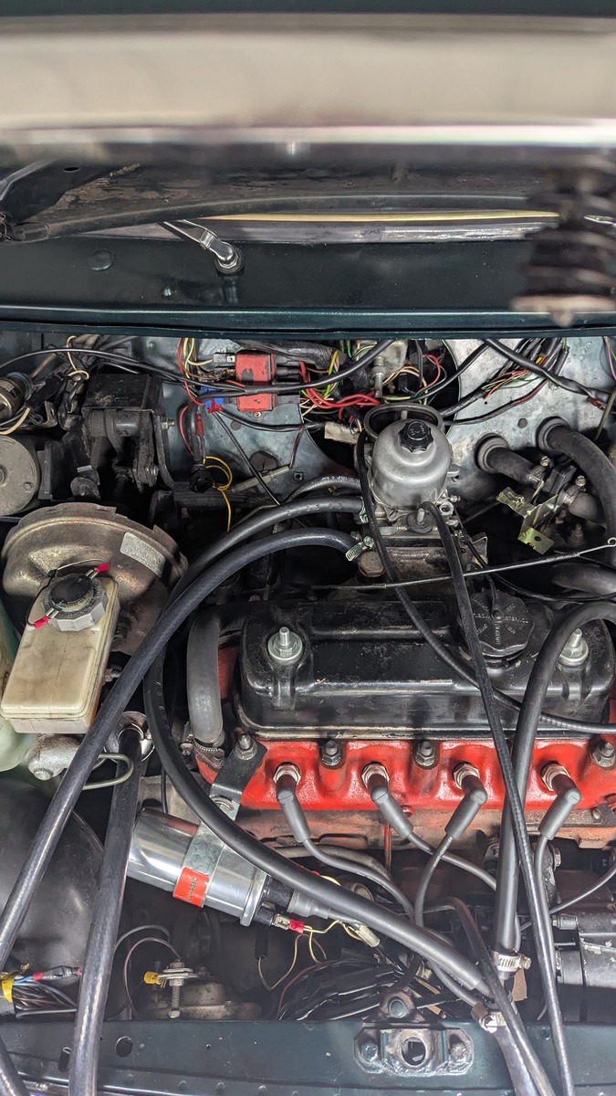

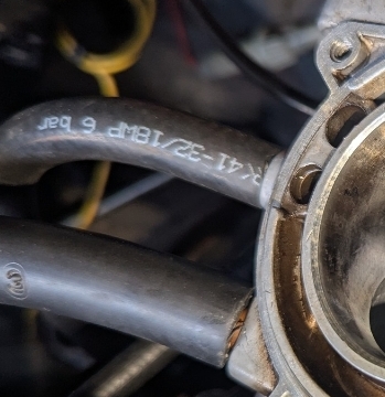

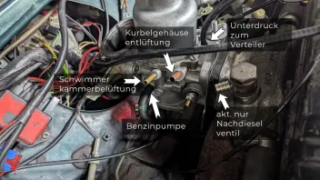

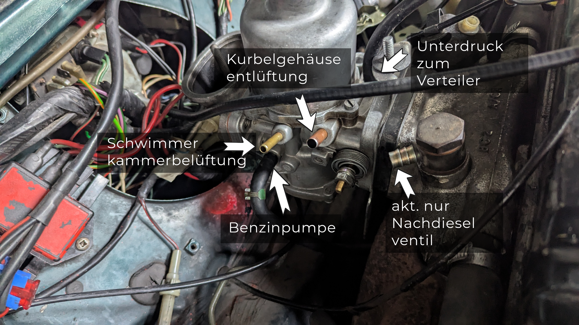

    Angeschlossen sind:
    1. Über einen Schlauch nur das Nachdieselventil. Den Schlauch zum BKV und das T Stück habe ich aktuell komplett entfernt. Ziehe ich diesen Schlauch ab, geht der Wagen sehr schnell aus.
    2. Schwimmerkammerbelüftung-> Kurzer Schlauch und dann Metallleitung. Ziehe ich diesen Schlauch ab und halte den Anschluss zur Belüftungskammer zu, geht der Wagen aus.
    3. Ein Schlauch vom Vergaser (Kurbelgehäuseentlüftung) zu einem Y Stück und von dort zwei Schläuche zu links und rechts neben den Motor zu Ölabscheidern(?). Ziehe ich den ab, passiert gefühlt nix. Halte ich den Anschluss am Vergaser zu, ebenso nix.
    4. Von der Benzinpumpe zum Vergaser
    5. dünner Schlauch: Unterdruck vom Vergaser zum Zündverteiler... ziehe ich den ab, läuft der Wagen sehr unrund.

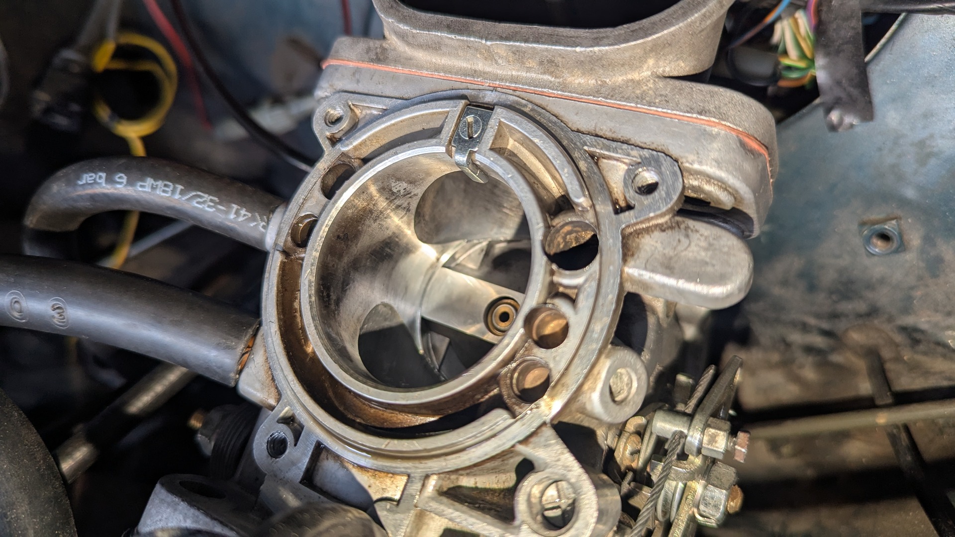

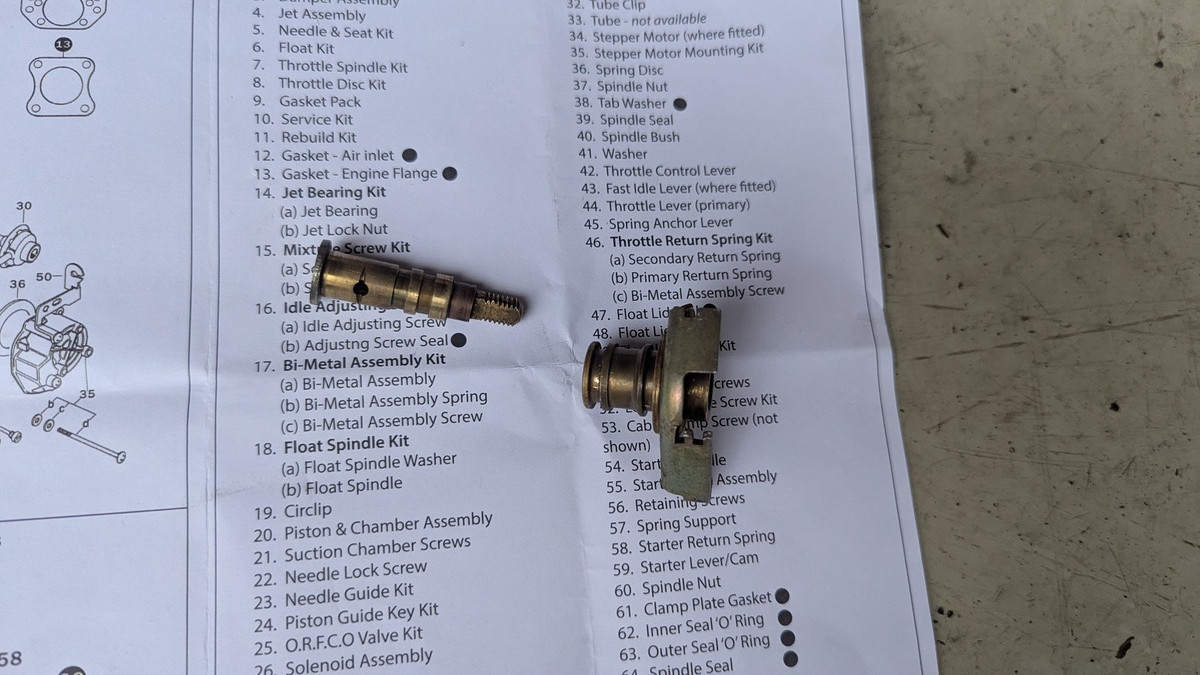

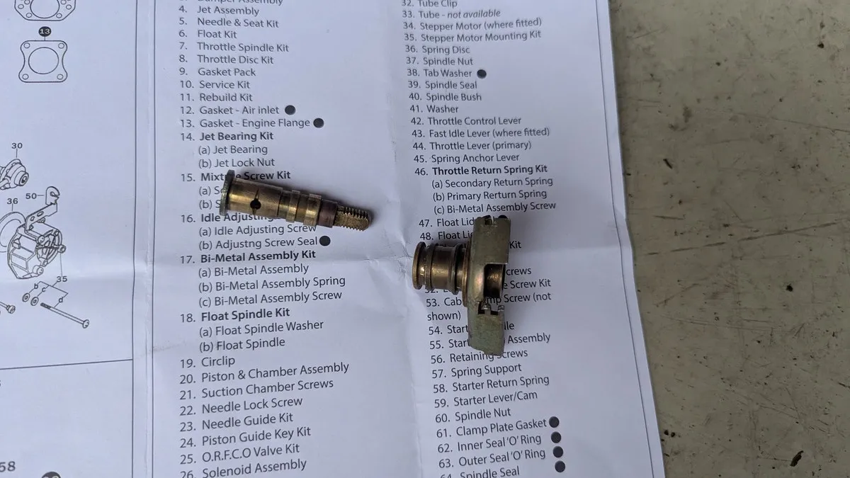

  • Mal ne ganz andere Frage: Bei der Erneuerung der Drosselklappenwellenbuchse...hast du die neue Buchse weit genug eingepresst? Die muss bündig zum Luftkanal sitzen, wenn nicht, dann entsteht ein Ringspalt, der bei geschlossener Drosselklappe Luft durchlässt. So magert das Gemisch ab und der Motor hat Mühe im Leerlauf an zu bleiben.

    Ich bin mir recht sicher, dass ich das genauso gemacht habe. Aber da ich den Vergaser ja ohnehin schon ein paar mal auseinandergebaut habe, kann ich das nochmal machen und dann entsprechende Bilder machen.
    phokos
    das prüfe ich auch nochmal nach...

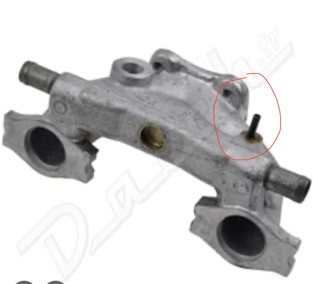

    Der andere Unterdruckanschluss an der Brücke ist schon zu oder?

  • Wenn der im Leerlauf ausgeht, müsste man doch beim Absprühen der Drosselklappe eine Drehzahlveränderung bemerken, sollte die Undicht sein?

  • Meister-Mini ja, zweiter Anschluss ist zu.

    3. Vergaser: Drosselklappe und Buchse prüfen.

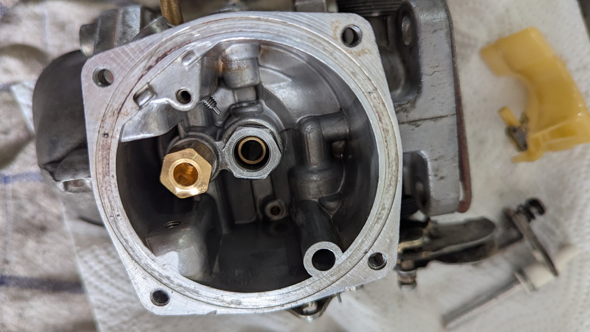

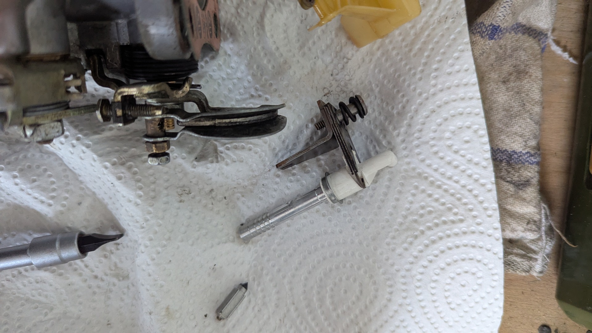

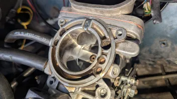

    3. Anhängend Bilder von der Drosselklappe phokos
    und den Buchsen Madblack.
    2. Muss ich nochmal schauen. Es kommt aber aus meiner Sicht genügend Sprit wenn ich den Anlasser drehe. Der Tank ist halb voll.
  • Ursächlich für dein Problem ist es wohl nicht aber die zwei geschlitzten Schrauben der Drosselklappe sollten etwas gespreizt werden. Sonst können sie sich rausdrehen.
  • Danke für den Hinweis, die hatte ich lose gemacht, um zu schauen, ob man die Drosselklappe anders einsetzen kann... Und dann noch nicht auseinander gespreizt, falls hier was falsch ist.

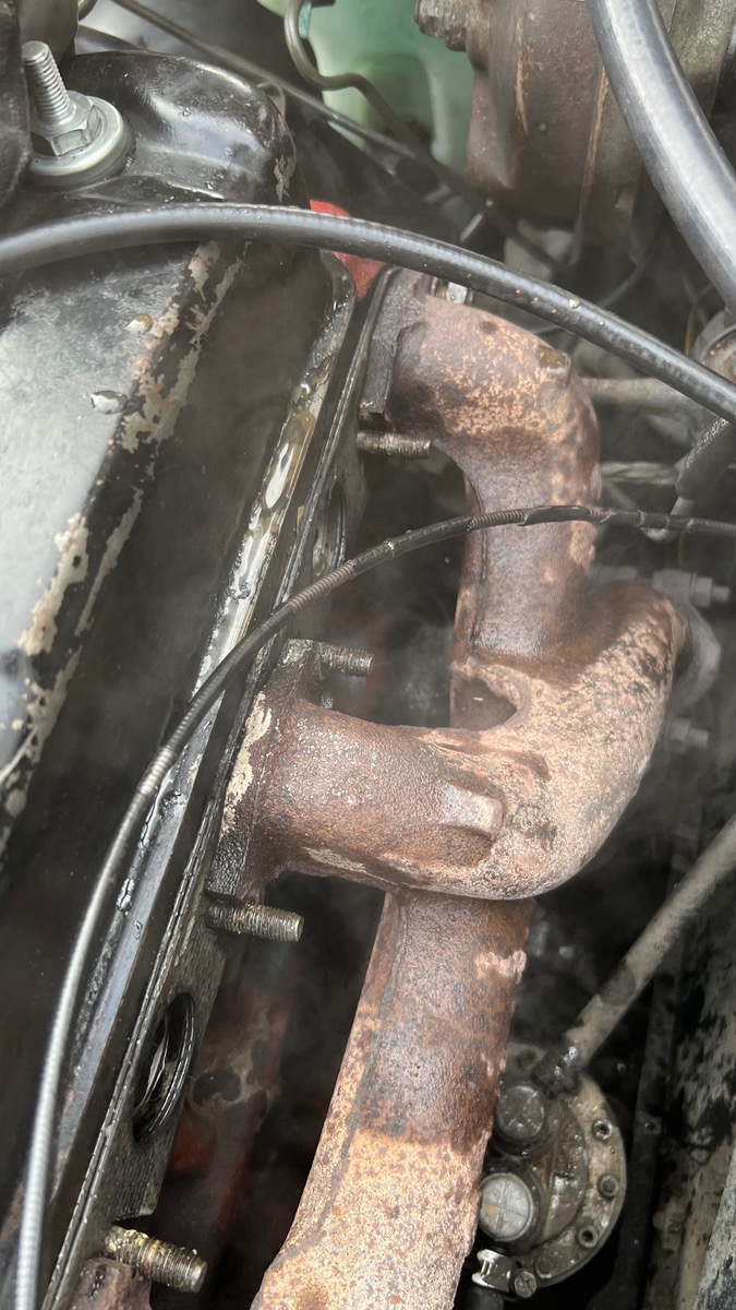

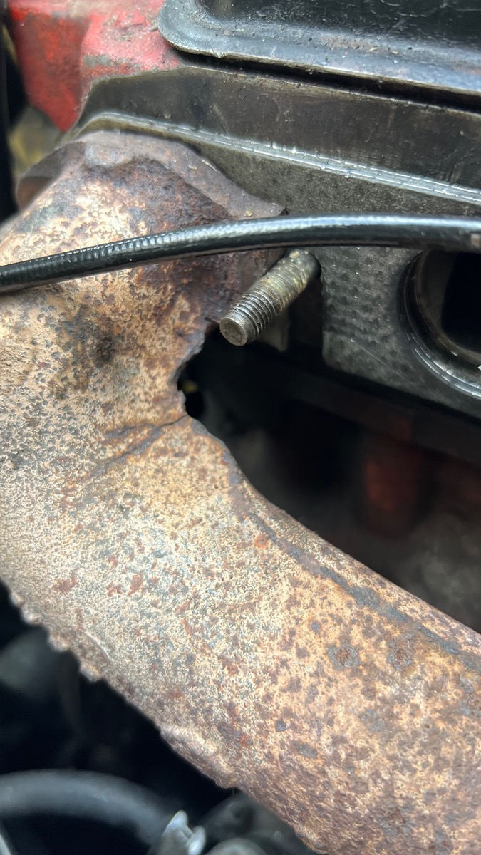

  • Krümmer und beide Dichtungen raus und durch EINE neue Ersetzen
    Einmal editiert, zuletzt von Highlindner (14. Juni 2026 um 19:27)
    Naja, es war halt keine neue Dichtung zur Hand💁, dafür aber zwei übereinander, die sogar angeschlitzt waren, um sie von oben einzuschieben🫪. Innovation pur!
    Da haben wir die bessere genommen und mit Dichtpaste rot 😏eingeschmiert: Beide Krümmer waren plan und könnte sich der Kopf dort verziehen🧐?
    Warum also zwei Dichtungen?

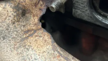

    Der Abgaskrümmer hat nen Riss, aber es geht noch kein Licht durch 👍.
    Der Einlass hat so Einsteckringe💁, aber mit liegt der Krümmer plan am Kopf, kann auch nicht der Fehler sein.

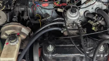

    Alle Schläuche sind dicht, haben alle abgeklemmt.
