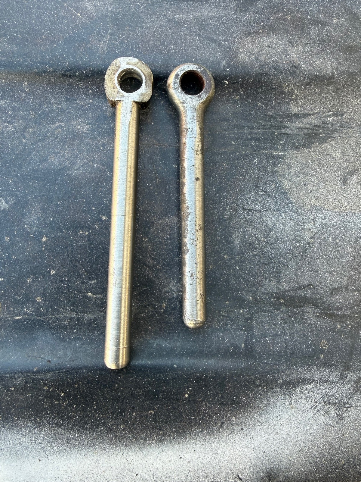

  • Nicht jeder hier verfügt über die Skillz und eine Drehbank 😉
  • Update:
    nach Einbau eines einstellbaren Nehmerbolzens, justiert auf ca. +5mm, und eines neuen Nehmerzylinders funktioniert die Kupplung jetzt tadellos. Nur das Phänomen des leicht variablen Druckpunktes - er wandert langsam um 1-2cm am Pedal nach unten, mehrmaliges Pumpen des Pedals hilft dagegen. Entlüftet habe ich nach Austausch des Nehmerzylinders mit einem Vakuum-Bremsenentlüfter. Ich habe gestern über Nacht das Kupplungspedal auf Anschlag fixiert, um etwaige Luftblasen nach oben entweichen zu lassen. Am Morgen war der Druckpunkt schön weit heraußen, nach einigen Kupplungsvorgängen bei stehendem Motor wandert er wieder etwas hinein. Die Kupplung trennt in all diesen Situationen tadellos, nur ist der Pedalweg leicht variabel.
    Worauf läßt sich das zurückführen? Ich habe nirgends Flüssigkeitsverlust entdeckt. Wenn nur Luft im System wäre, würde ja Pumpen nichts helfen, da hätte ich dich ein gleichmäßig weicheres Pedal mit mehr Leerweg? Und wenn die Dichtmanschette des Geberzylinders undicht wäre (der Geberzylinder ist das einzige Bauteil im Kupplungssystem das nicht erneuert wurde, aber trotzdem erst 5 Jahre alt ist), würde doch Flüssigkeit am Geberzylinder austreten und beim Geber olzen/Kupplungspedal fühlbar sein?

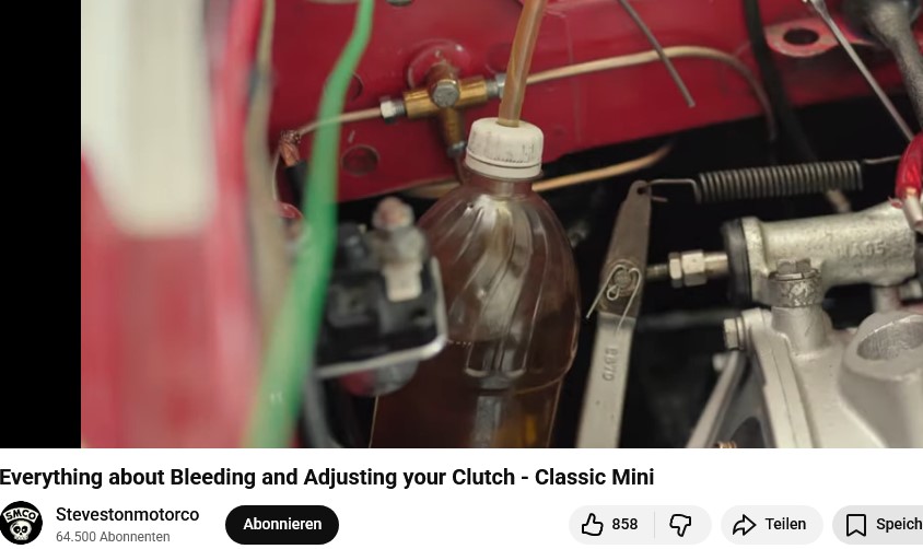

  • Kuck mal bei 6:21:
    Externer Inhalt www.youtube.com
    . Hab nicht recherchiert wo der zu Hause ist, aber LHD und Englisch zeigt nach Nordamerika. Und das "variable Restproblem" ist nach meiner Erfahrung totsicher ein Dchtungsproblem ...
