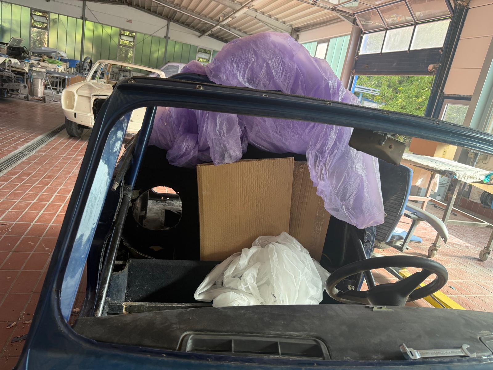

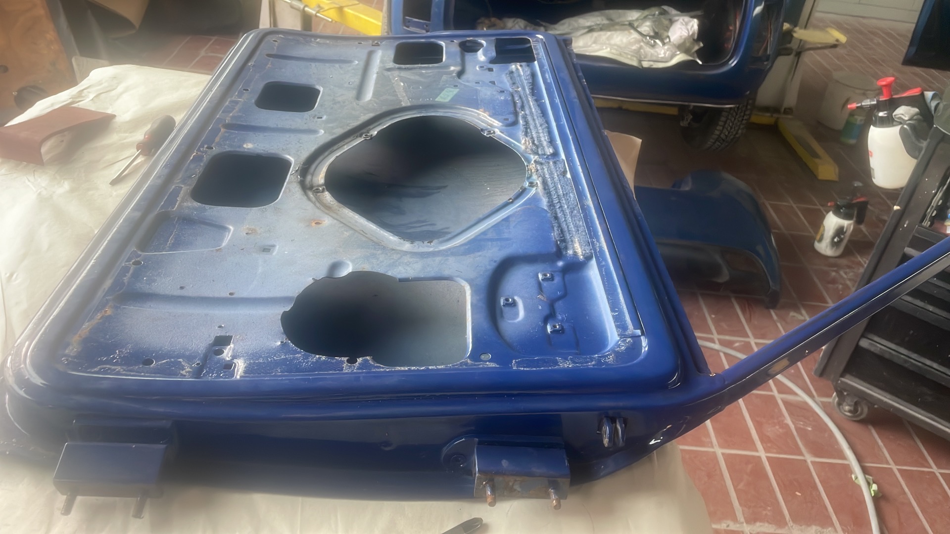

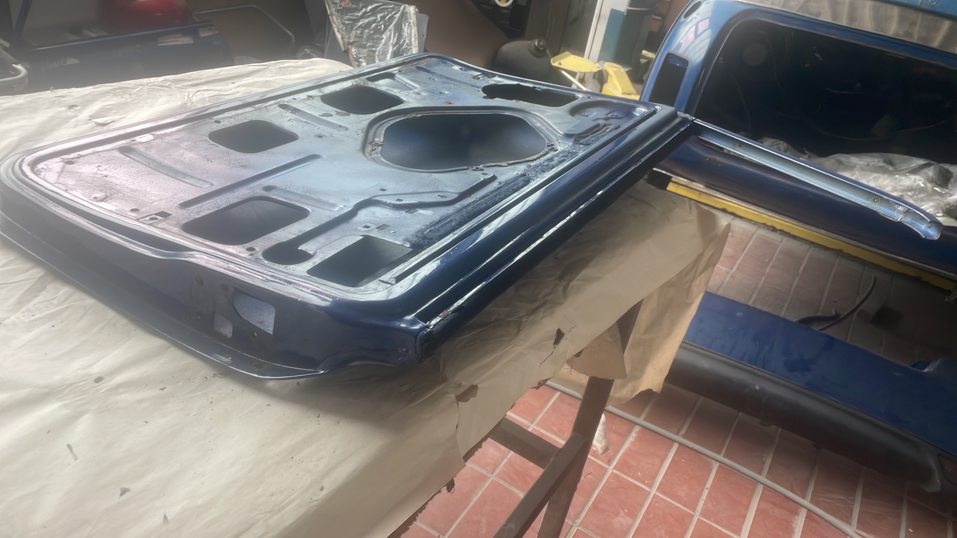

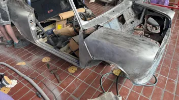

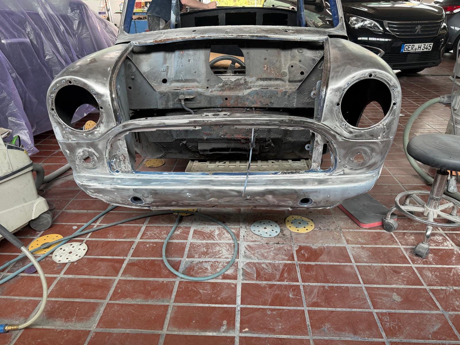

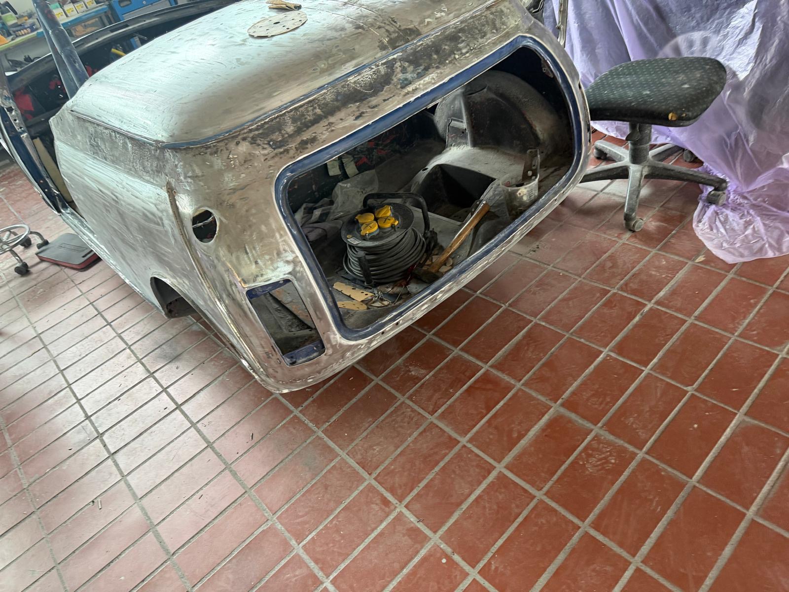

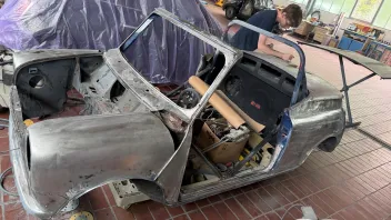

  • Nun sind die Türen auch bereit für den neuen Lackaufbau. Die Karosse bekommt grad EP und dann geht’s weiter… langweilig wird’s uns nicht!
  • Da kommt bestimmt noch das Dreiecksfenster vom Inno vermutlich hin 😉
  • Die Scheibe hält mit dem kleinen Stück Türrahmen?
    Das funktioniert bei dem Werkscabrio und bei anderen von L&H auch aber der Roadrunner bekommt definitiv wieder die Inno Dreiecksfenster.
  • …. zwischen Scheibe und A-Säule ….

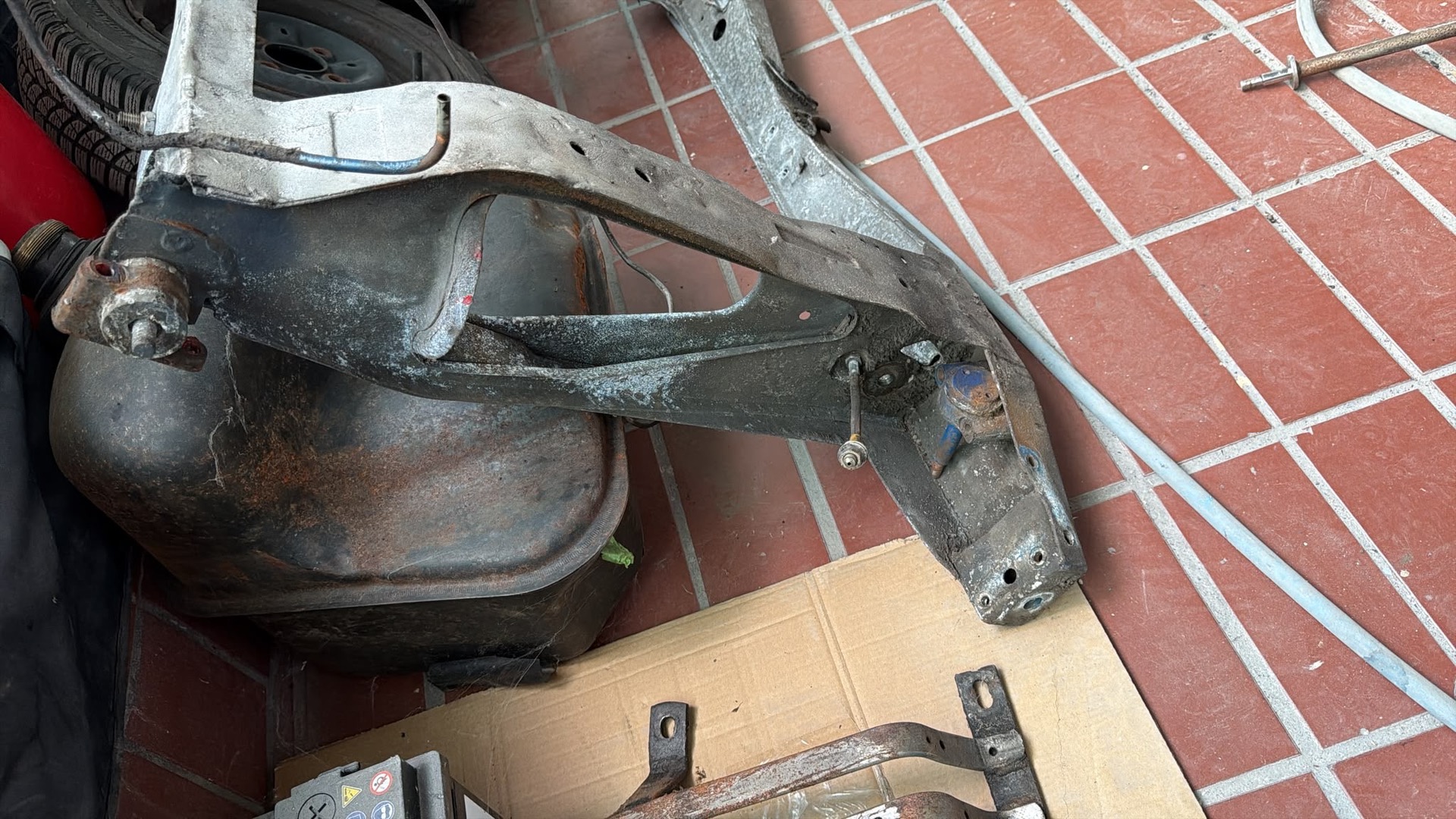

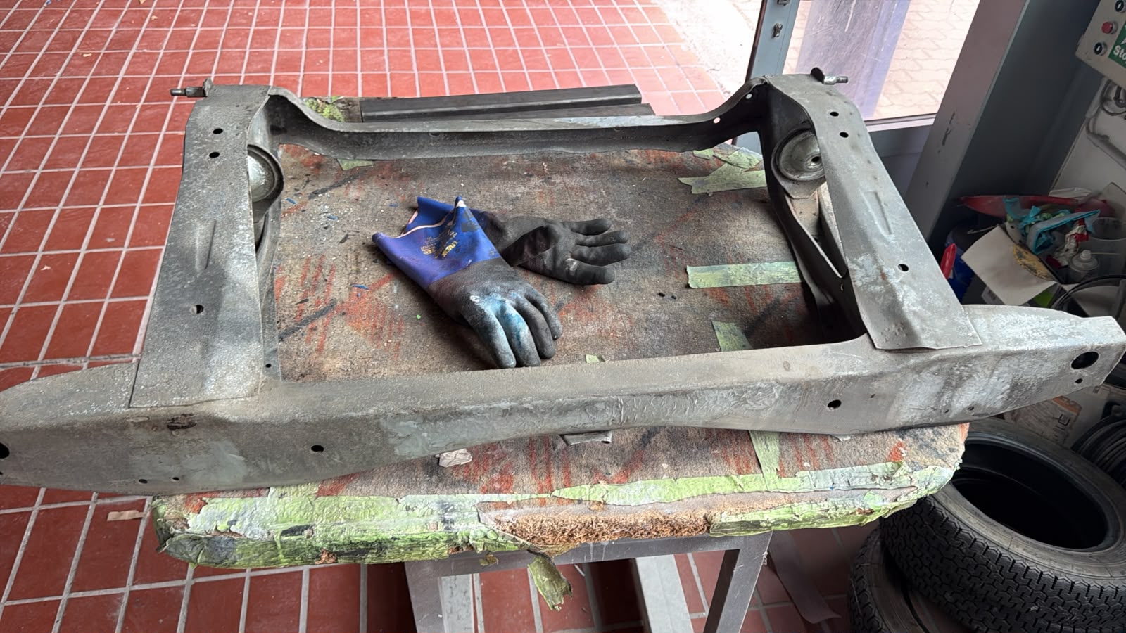

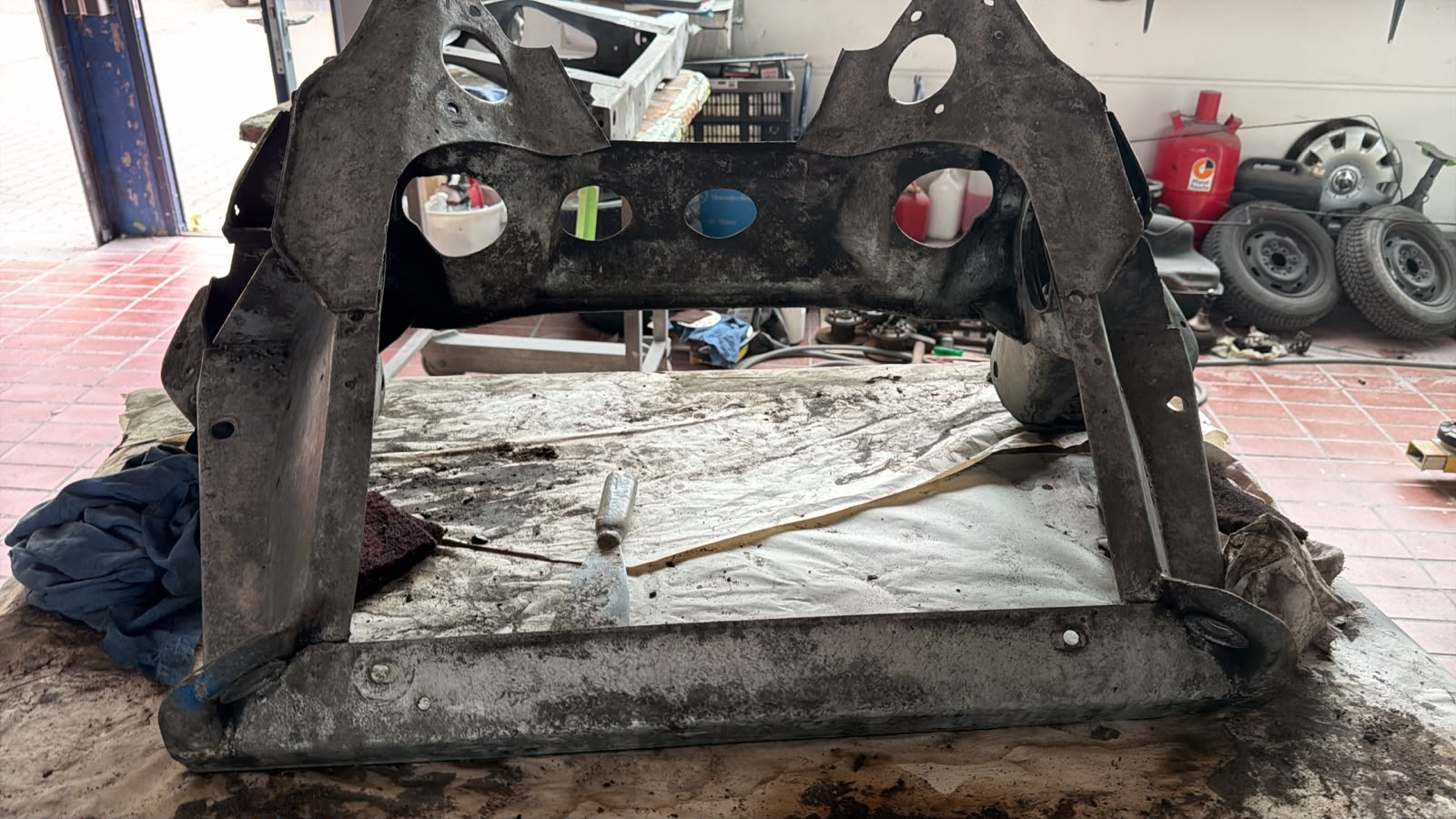

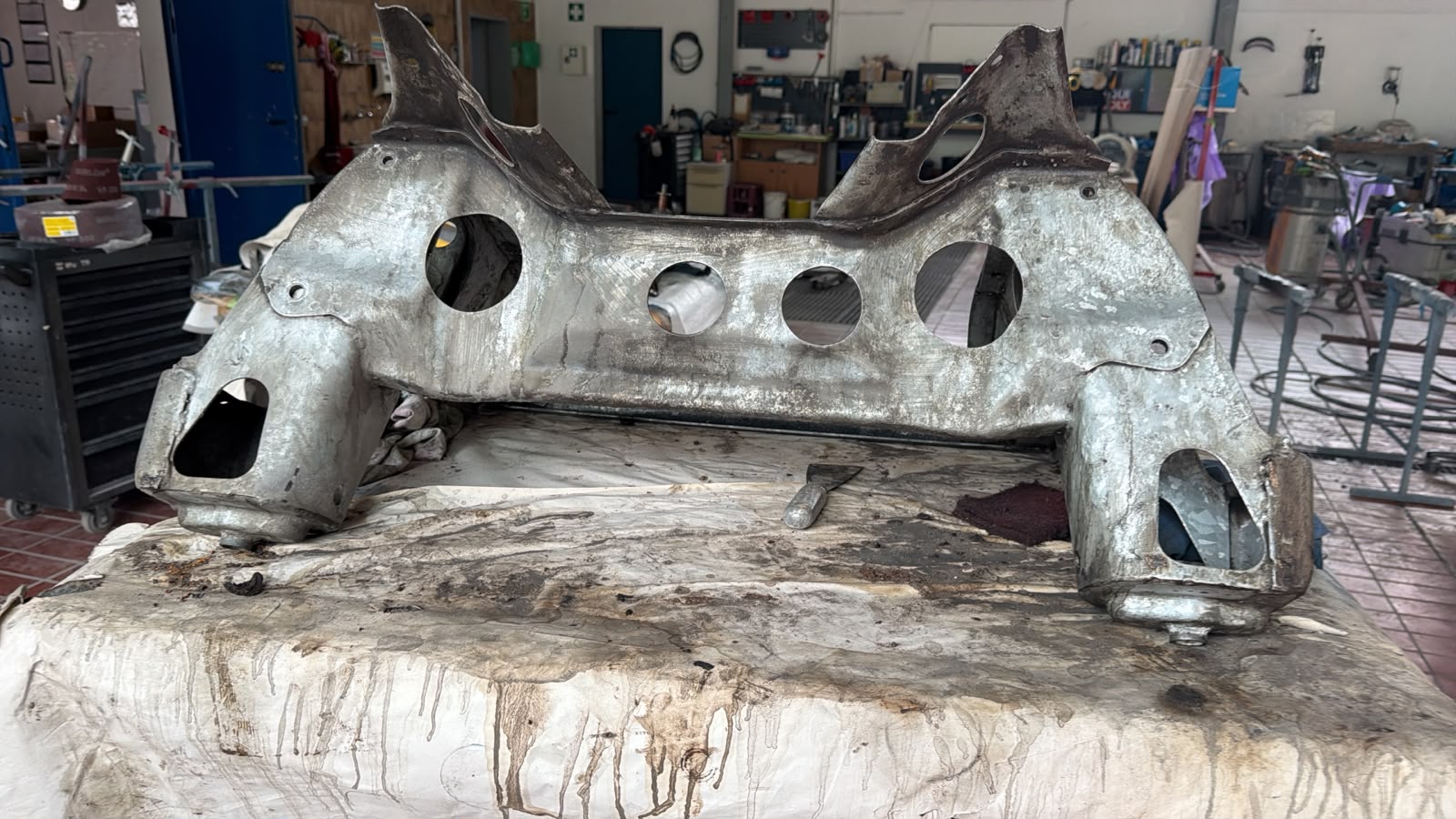

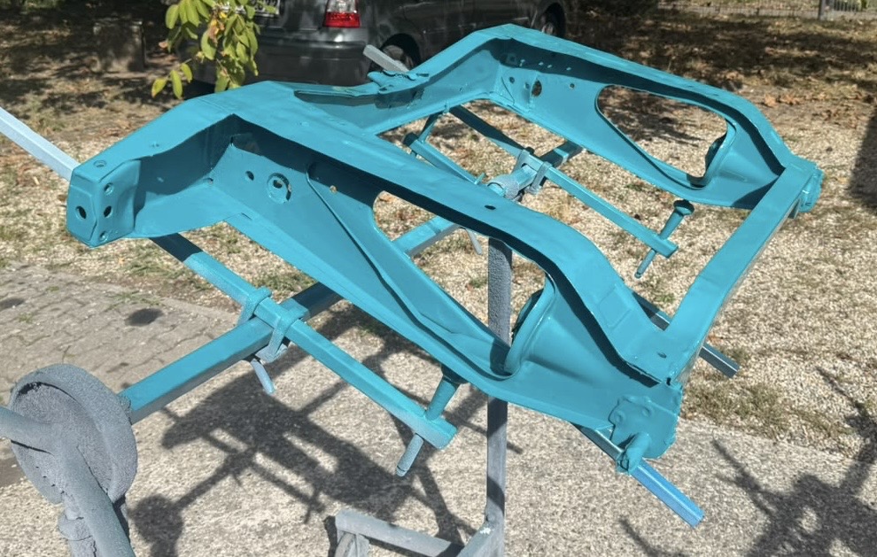

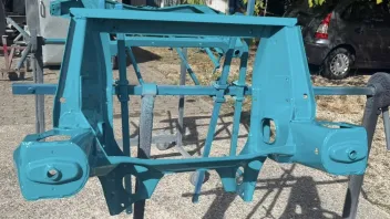

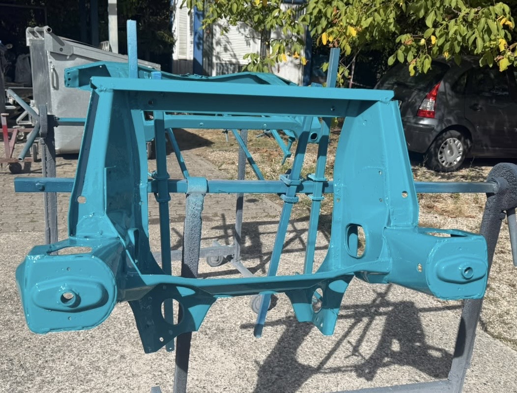

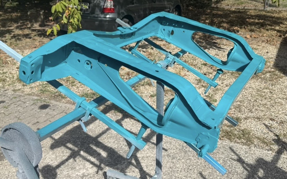

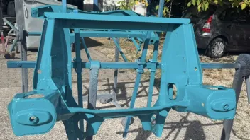

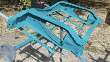

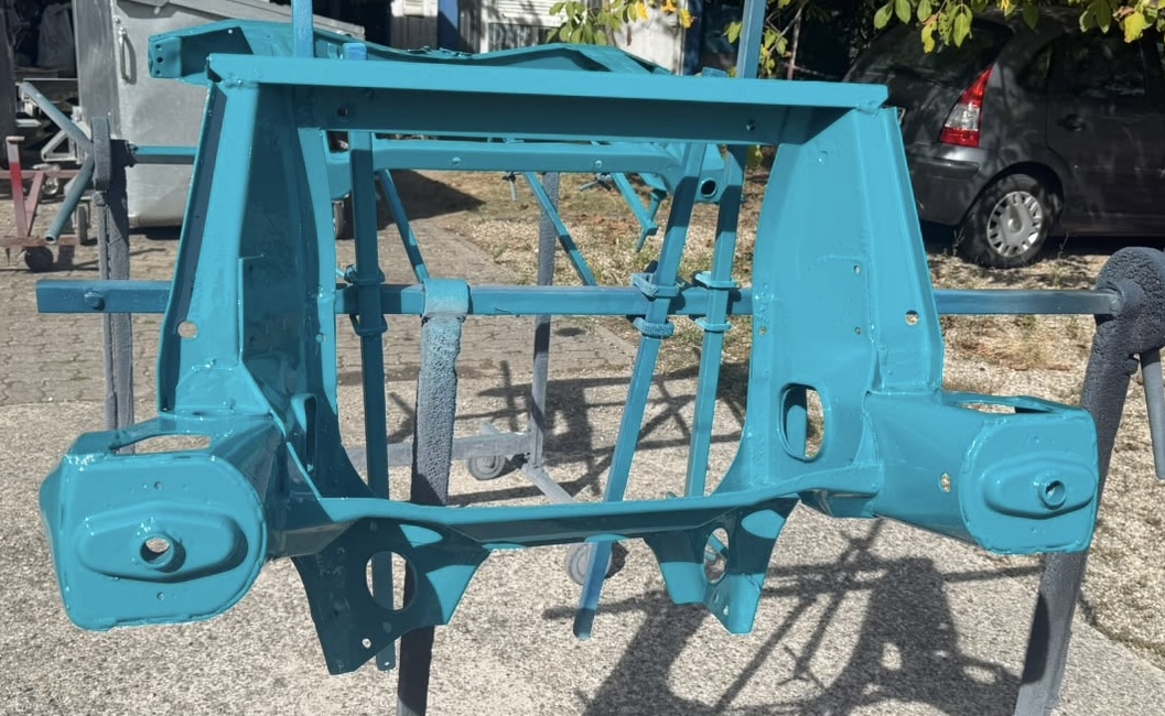

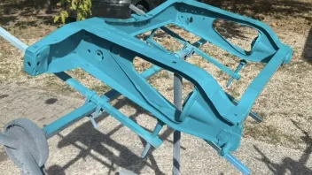

  • Und hier das gewohnte Wochenupdate. Sprichwörtlich im Rahmen des Aufbaus ging es nun den beiden Hilfsrahmen an den Kragen. Puh der war flach… Naja
    In diesem Beitrag geht es um die beiden HiRa‘s wir haben wie schonmal beschrieben die Ramen sorgfältig zerlegt und grob gesäubert .
    Im nächsten Schritt wurden die 2 Rahmen zuerst mit Kaltreiniger und danach mit Silikonentferner gesäubert.
    Danach haben wir 2-3 kleine Verformungen gerichtet.
    Da die beiden Rahmen dank Norbert feuerverzinkt wurden waren sie Rostfrei! Sie wurden dann angeschliffen mit 2k Ep beschichtet und Anschließend gespachtelt geschliffen partiell gefüllert und abschließend lackiert. Leider kommt die Garbe snoch f den Fotos etwas zu grün. In Wirklichkeit ist es ein Blauton der gut zur späteren Candy Lackierung passt.
    Finde das total spannend mal so ein farbenfrohes Projekt umzusetzen!
    Hält denn 2k-Epoxy auf verzinkten Oberflächen? Oder habt ihr da eh mit Zinkreiniger die Zinkoberfläche behandelt?
    Andernfalls könnte es sein, dass Du nicht lange Freude an der schönen Lackierung hast.

  • Der EP Primer ist auf Säurebasis hab schon etliche verzinkte Teile mit lackiert und bisher nie Probleme mit der Haftung bekommen. Selbst bei Gussteilen hält bisher alles. 👍🏻
  • Etch-Primer wäre auch meine Wahl :thumbs_up:

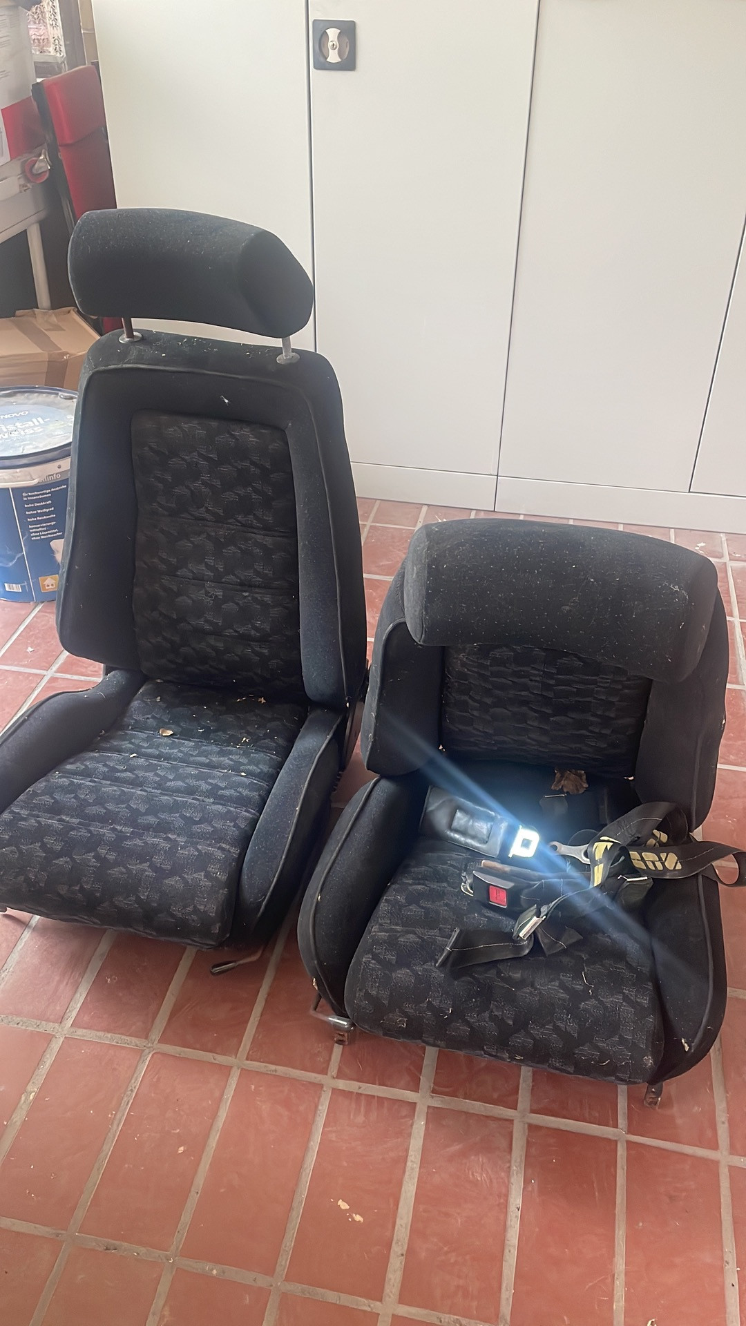

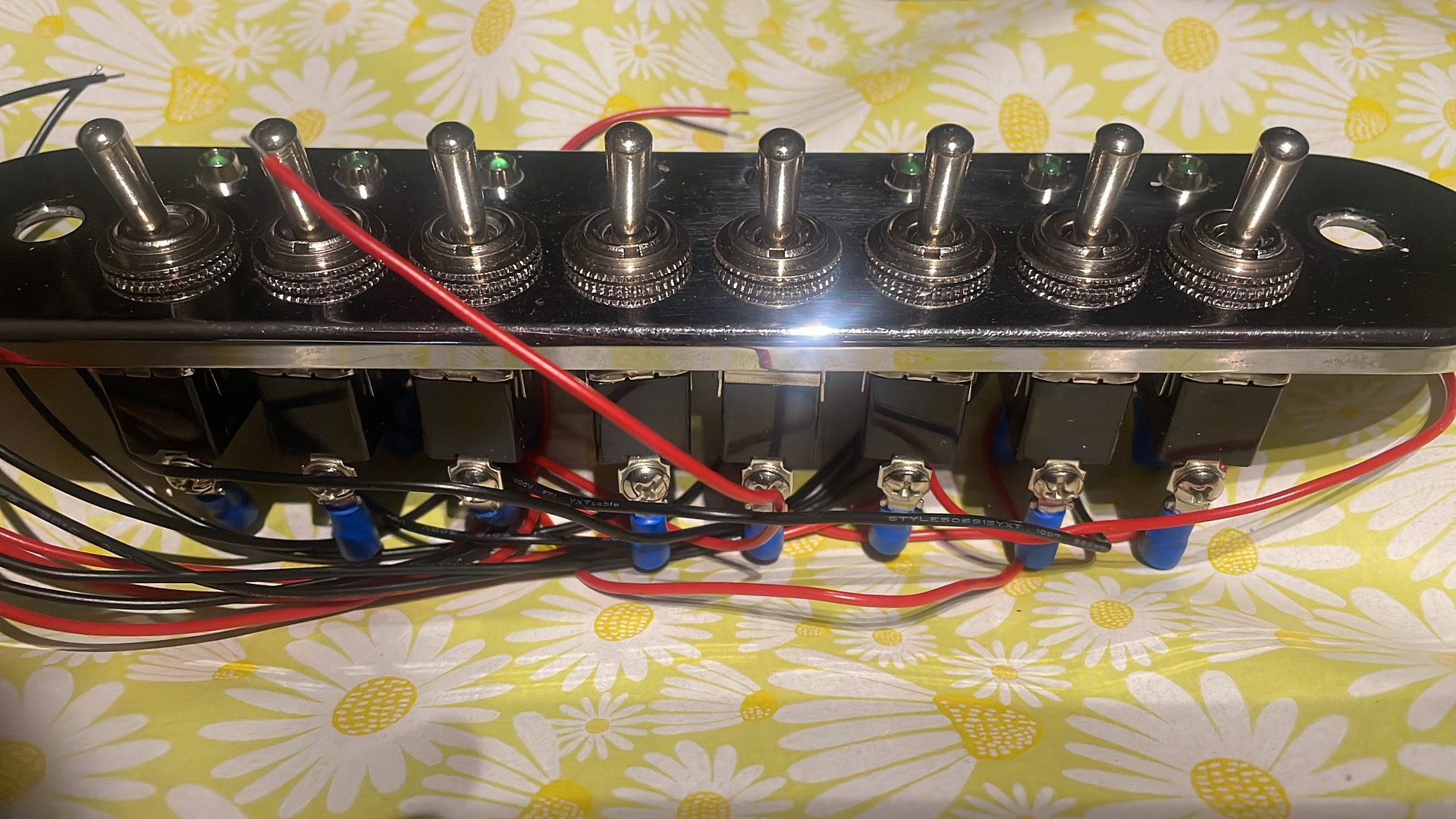

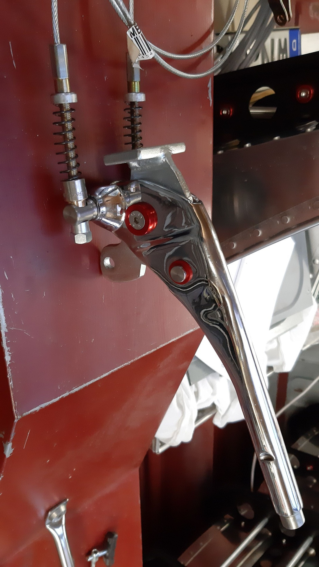

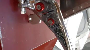

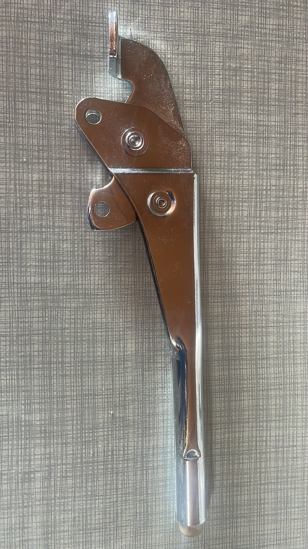

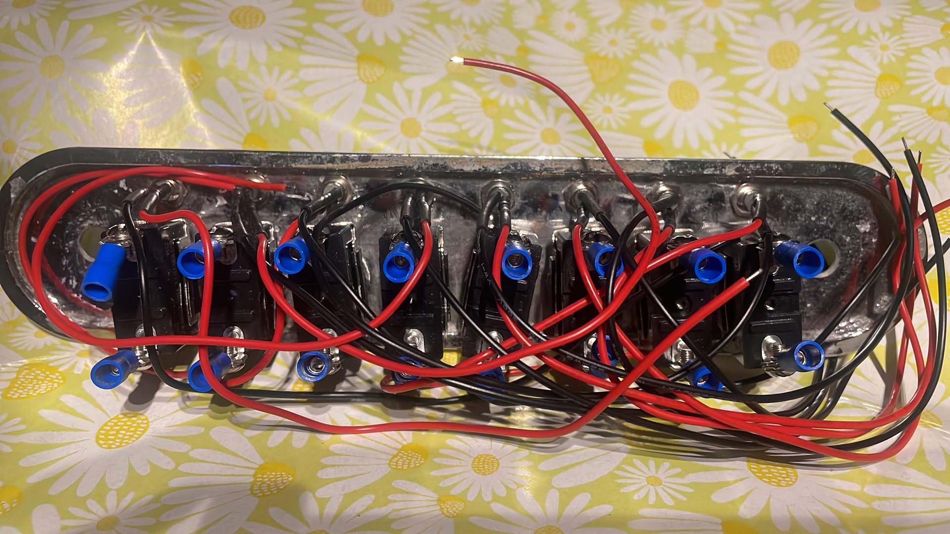

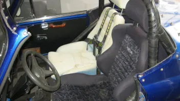

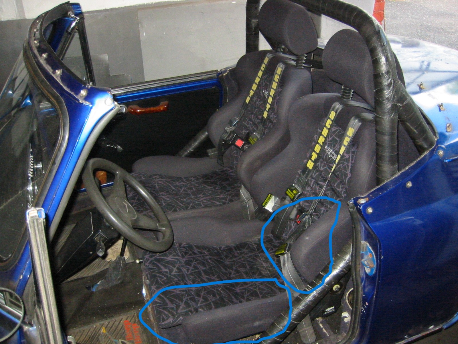

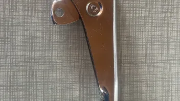

  • Und wieder ein Stück Geschichte. Diese Schalterleiste wurde extra für den Roadrunner von Norbert angefertigt und wurde anschließend verchromt. Beim Registertreffen in Üxheim überraschte er mich damit frisch überholt! Mega! Nochmals vielen Dank an dieser Stelle für das edle Stück ich kann’s kaum erwarten bis der Kleine wieder auf den Achsen steht. Und noch ein Gimmik das ich dem Roadrunner gönne passend zum verchromten Schaltknauf bekommt er natürlich standesgemäß einen verchromten Handbremshebel, der mir in der Bucht in die Hönde fiel. Standesgemäß wie ich finde.

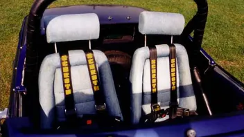

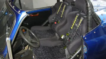

    Nun bin ich auf der Suche nach Sitzen habe hier noch 2 Opel Recaros für dies auch Konsolen da wären aber bin im Moment am hardern mit den Smart Sitzen der ersten Generation. Hmm…
  • Verchromter Handbremshebel find ich geil...hab ich mir für die 2 Moke,s auch gebaut
    ( Edelstalknopf /Einsteller usw. alles verkürzt+verchromt)
    Wow ! Respekt!

    Ouch Feuer oder Flammverzinkt ?
    Feuer wäre hochproblematisch und TÜVtechnisch ein KO Kriterium aufgrund der Wasserstoffversprödung und Verformung / Gefügeveränderung.
    Flammspritzverzinken ist meist unproblematischer aber erreicht nicht die Innenräume / Hohlräume wie sie z.B. beim Heckrahmen das Rostproblem sind ( Wasser und Schmutz sammeln sich in dem Kastenprofil und es rostet dann gemütlich.)
    Auch 2K EP direkt auf Verzinkte Teile ist keine Gute Idee, da es später zu Pickeln und Enthaftungen kommen kann, wenn nicht vorher mehrfach mit Amoniakalischen Netzmittel und z.B. dem roten Schleifvlies abgewaschen wird.
  • Ouch Feuer oder Flammverzinkt ?

    Das mag ja Wissenschaftlich, Technisch, Organisch etc. alles richtig sein! Ich habe davon keine Ahnung!!!
    Aber: Die Hilfsrahmen habe ich 1988, in Hilden, Tauchverzinken lassen. Für 30DM. Sind bis heute Rostfrei!!!
    Waren bis heute nicht die einzigen, unlackierten, die den TÜV überstanden haben!
