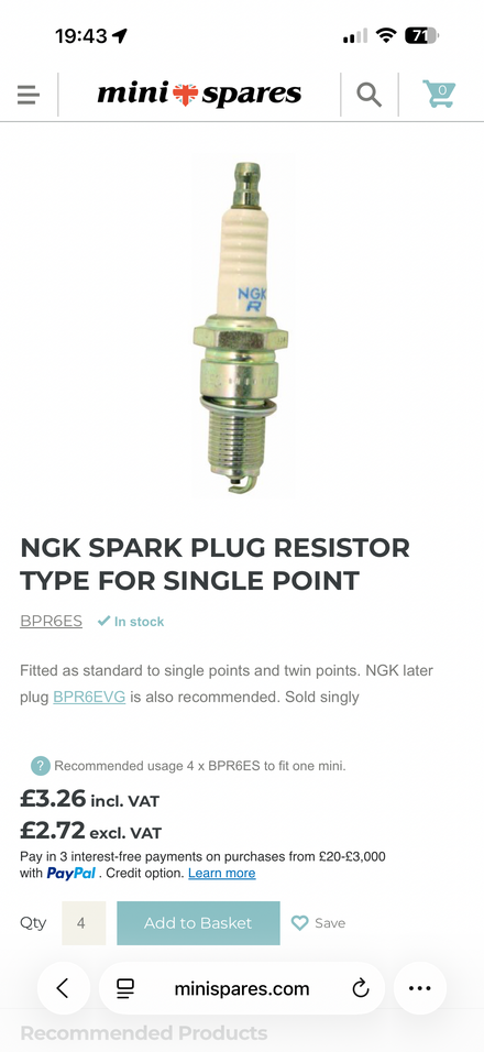

NGK BPR6E Bein Einspritzer eigentlich.
Bestell doch einfach welche im Netz.
Ist egal, ob „E“ oder „ES“; schaue hier:
BeitragZündkerze für MPI
Es herrscht(e) gewisse Verwirrung darüber, ob NGK BRP6E oder BPR6ES für MPI-Motoren verwendet werden soll.
Ich habe es bei NGK erfragt; die Antwort ist hier:
die Zündkerzen BPR6E und BPR6ES unterscheiden sich darin, das die BPR6E eine sogenannte V- Einkerbung in der Mittelelektrode hat,
welchen die BPR6ES nicht hat. Das S am Ende steht in diesem Fall für Standard.
https://www.ngk.de/produkte-techn…ittelelektrode/
Die BPR6E ist also die bessere Version. Bis auf die V- Einkerbung sind die beiden…
PAB16. Juli 2018 um 12:57 -
Ja ist egal aber wenn man eh kauft kann man auch dir richtigen nehmen.

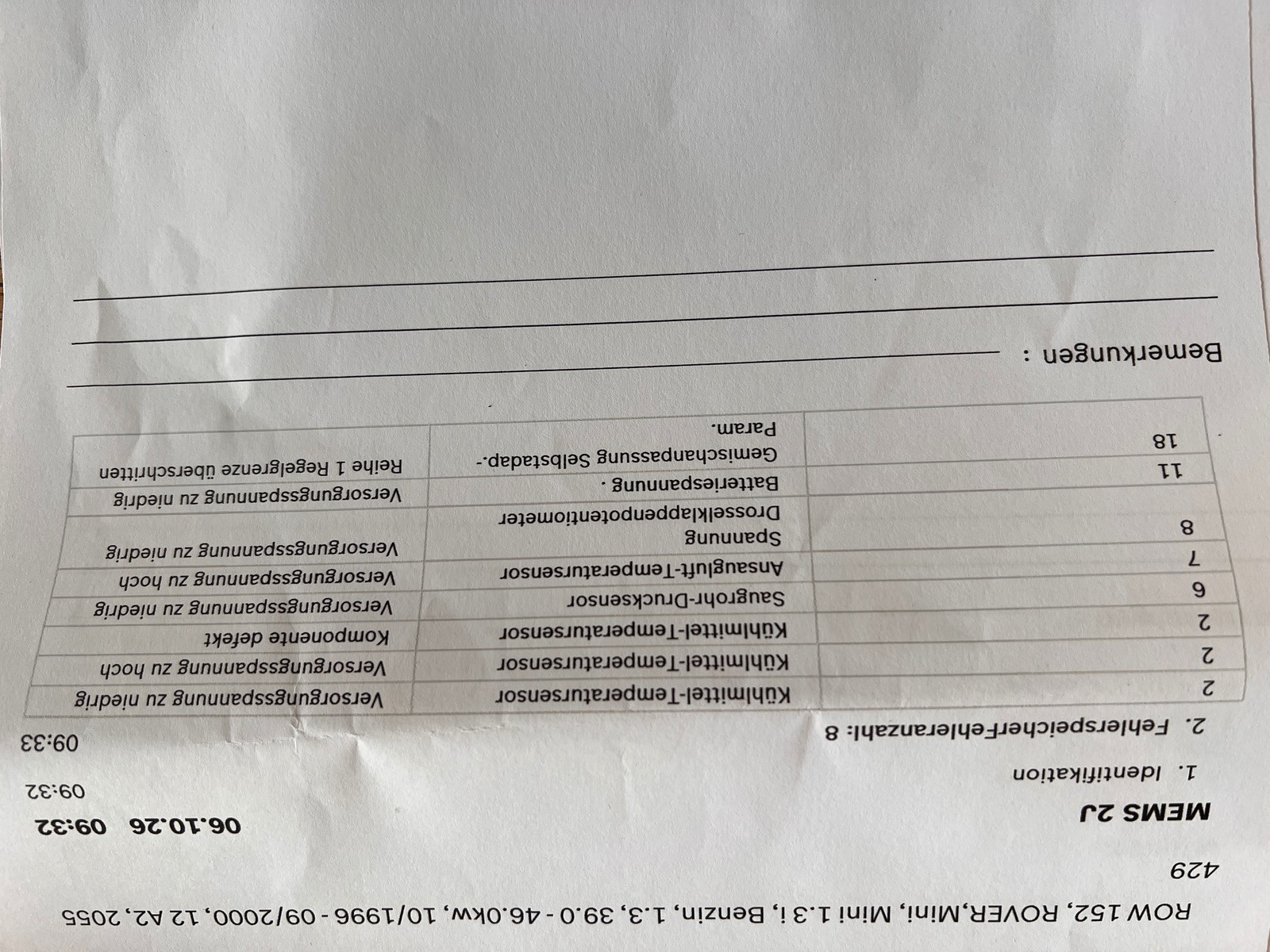

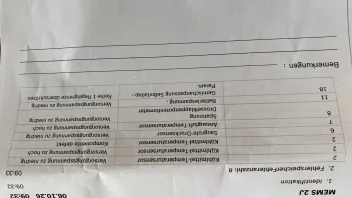

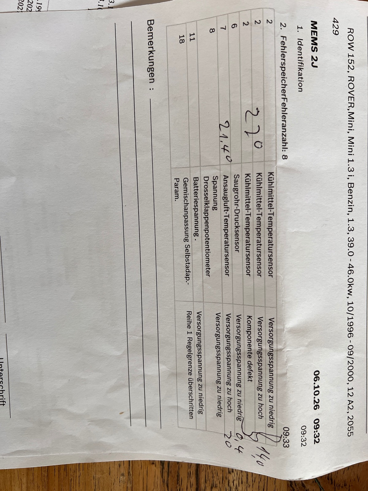

Hallo, leider hat mich die Werkstatt erst mal wieder vertröstet. Ich muss mich weiter gedulden auf den Rückruf zwecks des Anstöpseln an so ein Diagnose bzw. Fehlerspeicher Gerät. Hat vielleicht irgendjemand im Raum Nürnberg die Möglichkeit meinen mini mal an so ein MEMS 2 j Diagnosegrrät zu hängen ? Das Auto steht nur noch. Das ist wahrscheinlich auch nicht gut.
