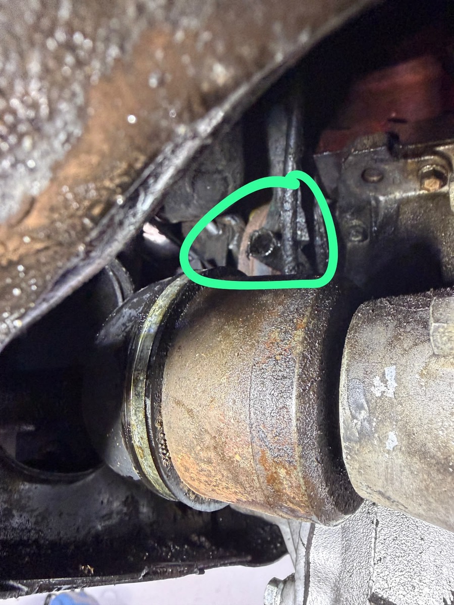

• Für mich sieht das nach der Ecke „Tachowelle“ und Steuerketten-Deckel aus. Da käme dann auch der Kurbelwellensimmering in den Kreis der verdächtigen.
    Kurbelwellensimmering klingt genuschelt auch so ähnlich wie „Kugelhausgehäuse“
  • P.S. für den „geübten“ Mini-Schrauber kein Thema, für „Wald- und Wiesen-Mechaniker“ zum verzweifeln ….
    … wobei „modernere“ Autos oft viel bekloppter zu „beschrauben“ sind ….
  • Könnte auch der Steuerkettengehäuse gemeint sein, ist ja in der selben Ecke 😉 und an dem Deckel hängt die Kurbelwellen-Entlüftung, was deinem verstandenen Wort auch recht nahe kommt 😅
    Du meinst den Halbmond? Denn der Kuwesiri (😅) sitzt ja auf der anderen Seite 😉
  • Für mich schaut das nach einem offenen Rohr / Schlauch aus …
    Kurbelgehäuseentlüftung ist bei dem Baujahr ein geschlossenes System. Hat das Baujahr einen Schlauch für den Überlauf Kühlsystem ?
  • Lindi … wir wissen doch wo Öl so hin kriecht, wenn man es lässt ….
    Vielleicht drückt es ja auch aus dem Kanal fürs Kipphebel-Öl ….
    Das ist im ein sensor rein zu stecken. Hat jeder moderne Mini.
    Das Ding verliert sicher kein Öl, es sei den es ist duplex Kette verbaut worden und dort nicht ausgebeult worden.

    das “offene rohr” ist dieser vierkant am steuerkettendeckel der werksseitig zum abblitzen genutzt wurde glaube ich

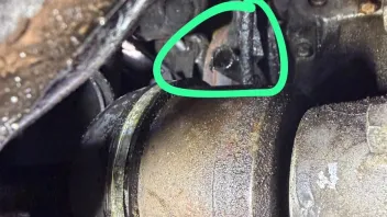

  • Ich weiss ja ned wie ihr da was erkennen könnt. Ich hätte das als das Ende des Vergaserüberlaufschlauch gehalten. Ist wohl von unten geknipst.
    Fahrtrichtung rechts vermute ich nur...
    der Michael
  • Ne eher links…sieht man an den Schrauben für die Getriebe Befestigung zum Motor…aber was das für Rohr/Schlsuch ist, rätsele ich auch noch 🤔 Ist aber auch ein SPI, die hab ich weitestgehend aus der Erinnerung gelöscht erfolgreich 😬
  • Hatte die höher erwartet….
  • Nein … der Blick geht über das linke Getriebeseitige Achswellengelenk nach links oben … und diese viereckige Hülse trägt bei irgendwelchen Modellen einen Kurbelwellen-Sensor … oder vergleichbares.
    Weil man für verschiedene Anwendungen diese Hülse nicht braucht, bleibt sie halt leer wie in diesem Fall. Es ist in Sachen Produktion aber einfacher EINEN Steuerkettendeckel für alle zu bauen, als für jeden Braten extra was anzurühren.
