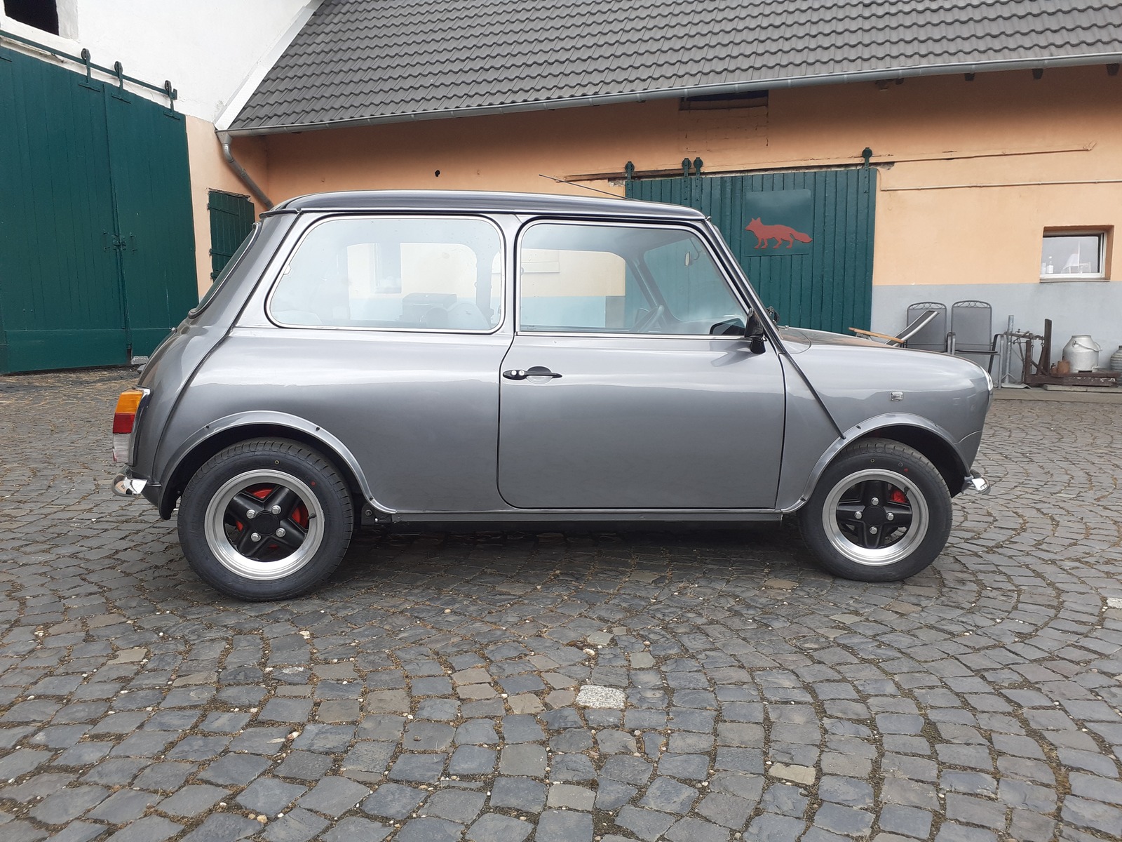

  • Ich hatte die verbaut... TÜV Abnahme und H Zulassung.
    Fahrverhalten ist echt Top.
    Besser wie 13"....die jeden Gulli Deckel oder Spurrille hinterher laufen...
  • Setzt der sich noch... :brooming_pango::fingers_crossed::innocent:

  • Steht doch gut….zumindest hat er so noch Federweg ohne aufzuschlagen 👍 Gut, klein wenig tiefer ginge noch, aber 3 Finger breit sollte schon Luft sein…aber weniger ist eher kontraproduktiv
