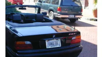

  • Hallo Toni,
    zum Thema "Kennzeichen vorne: falsche Anbaulage"
    kannst Du ja mal dies probieren: siehe Anhang
