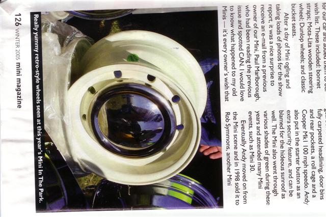

  • wenn ich mir die bilder so ansehe, sind das glaube ich zwei unterschiedliche einpresstiefen, und die eine (schöne) wird ziehmlich sicher nicht runterpassen

  • Die genannte Felge 4.5x10 im Design LP883 kam von ENSURE aus CHINA. Das Werkzeug ist aber schon seit geraumer Zeit unbrauchbar.
    Über 8.4" Scheibenbremsanlage paßt soetwas selbstverständlich nicht.

    klingt mir alles ziemlich komisch. Wenn ich mir die von Markus eingestellten Bilder so anschaue, können die eigentlich nicht wirklich über die 8.4" Bremse passen. Dazu müsste ja - wie schon erwähnt - die ET extrem klein sein oder der innere Durchmesser sehr groß.
    Der innere Durchmesser sieht so aus wie bei jeder anderen Felge auch, das dürfte es wohl nicht sein...
    Die ET scheint auch nicht wirklich klein zu sein, man sieht zwar den Stern nicht wirklich, aber er scheint ja wirklich weit draußen zu stehen - wie bei der LP883 halt. Wenn die Aufnahme nicht ~100mm dick ist, dürfte die Felge nicht wirklich eine kleine ET haben.
    Allerdings schreibt Mini Magazine ja, daß "the offset ... might be greater than the intended group 2 arches..."
