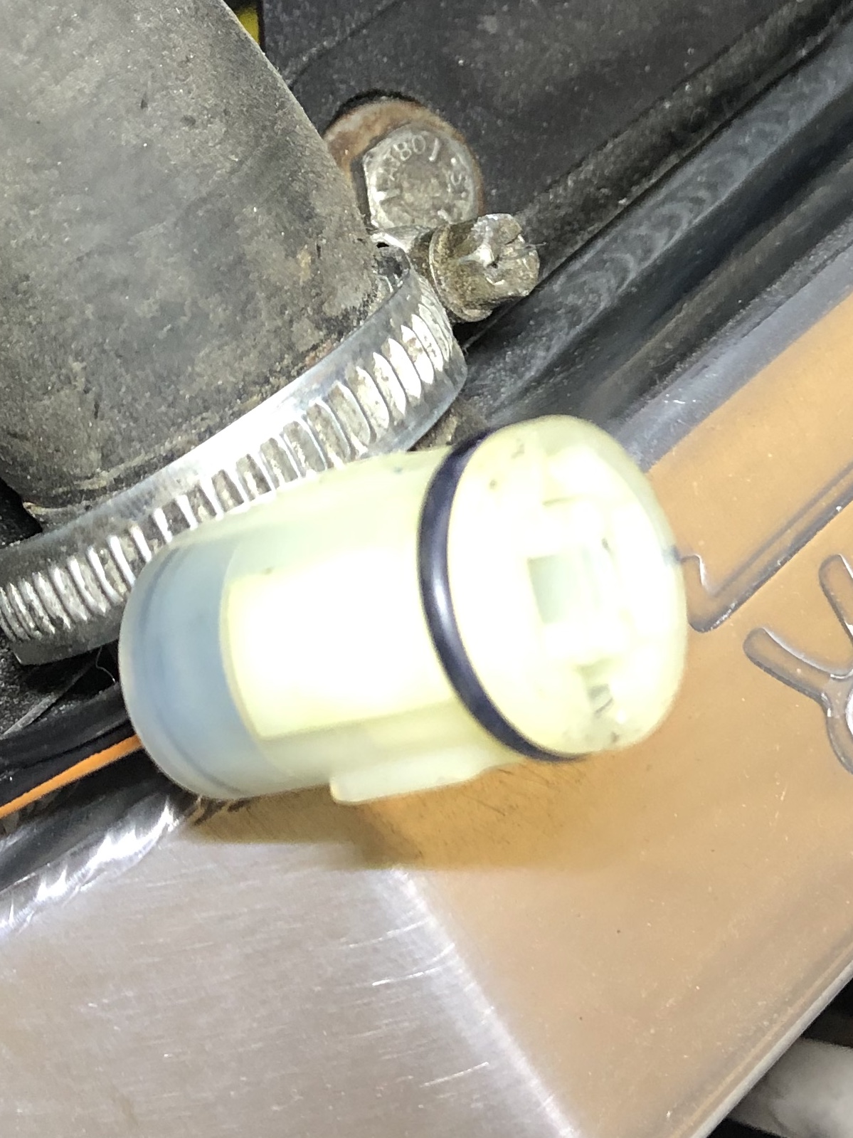

  • Moin
    ich hab da mal eine Frage an die Elektriker, und zwar was sind das für 5 Stecker?
    Ich habe einen neuen Kabelbaum und diese 5 kann ich nicht zu Ordnen, weder im Schaltplan noch habe ich ein Gegenstück irgendwo.
    Und selbst im Onlinekatalog habe ich leider nichts gefunden.
    Mit freundlichen Grüßen
    https://www.dropbox.com/s/6up0ilfejtu2wxw/Foto%2011.01.19%2C%2018%2040%2047.jpg?
    https://www.dropbox.com/s/0yse…C%2018%2041%2010.jpg?dl=0
    https://www.dropbox.com/s/fgzalpdmrvz7kr2/Foto%2011.01.19%2C%2018%2041%2014.jpgdl=0
    dlhttps://www.dropbox.com/s/rw5m…C%2018%2041%2028.jpg?dl=0
    https://www.dropbox.com/s/z4yl…C%2018%2041%2000.jpg?dl=0
