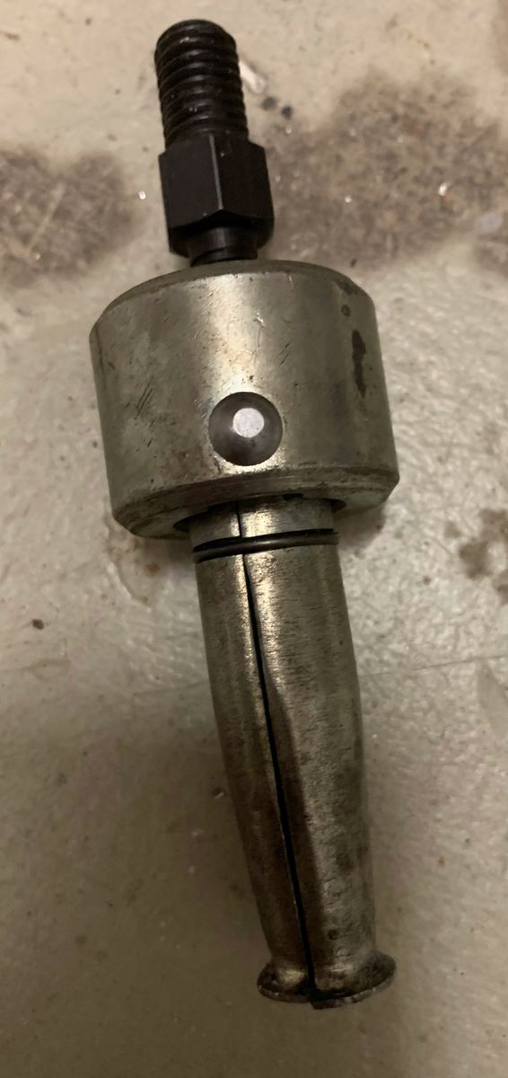

  • Hallo,
    hat jemand einen Lösungsvorschlag, wie man den Aluring des Anti - Oil Leak Kits wieder aus dem Getriebe bekommt?
    Überarbeite gerade den Motor und möchte das wechseln, da der Aluring nicht wirklich was abdichtet.
    Inno-Uwe
    LOUD PIPES SAVE LIVES !!!
  • Zwei Möglichkeiten:
    entweder zerstörungsfrei mit einem solchen Innenabzieher und Flughammer / Abstützung:
    Oder wenn Du den kaputt machen magst: Gewinde reinschneiden und mit ner Schraube
    ausziehen.
  • Letzteres...in der Mitte steckt immer noch der Schaltstift. Oder ist das Getriebe zerlegt? Dann tut es ein Hammer mit Durchschlag.
    Ich mache immer zwei Dichtringe hintereinander in das Gehäuse... funktioniert um Längen besser als die graue Theorie, dass der Aluring den Stift exakter positioniert.
    Gruss Andy
  • Jap danke..
    werde die Bohrmethode anwenden..
    Habe früher immer 2 Simmeringe eingebaut...war eigentlich immer dicht...
