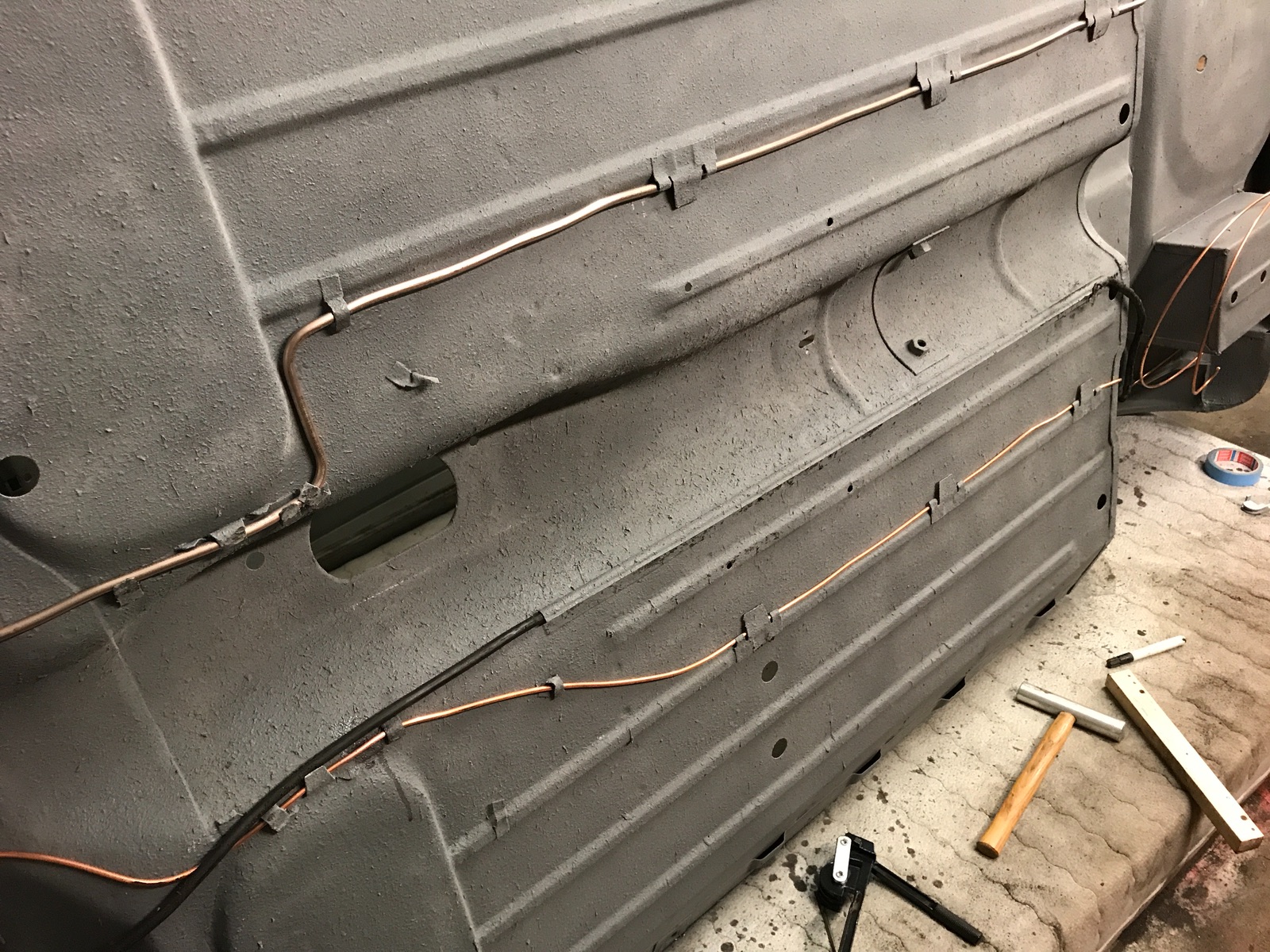

    wenn die Kuniferleitungen nur "gerollt" ist, dann bekommt man die ohne weiteres von hand gerade gezogen. 100% schnurgerade sind sie nicht. Aber es reicht, um sauber damit zu arbeiten und Ergebnisse zu erzielen, die als hübsch zu bezeichnen sind.
    Minimale wellen wird man wohl immer drin haben. Die können alleine schon beim Einbauen entstehen. Ist halt im vergleich zu einer starren Stahlleitung wesentlich weicher.
    Gibt aber auch Werkzeuge, wo mehrere Rollen hintereinander verbaut sind. Da zieht man die Leitung durch und dann wird sie perfekt gerade. (kostenpunkt glaube ich so um die 80 Euro)
    Anbei mal ein Bild von einer von Hand gerade gezogener Leitung. Einmal 8mm Sprit und einmal 4,75mm Bremsleitung.
