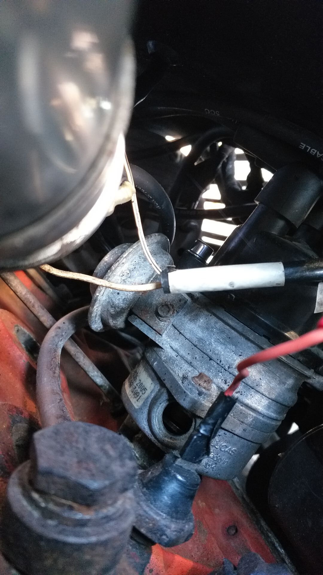

  • Hallo beim Reinigen der Verteilerkappe fiel mir auf, dass der Zündverteiler auf der Seite ein Loch hat. Muss das so, oder sollte da eine Verschlusskappe drauf sein?
    Viele Grüße
    Karsten
  • Das Loch ist normalerweise mit einem Stopfen verschlossen
