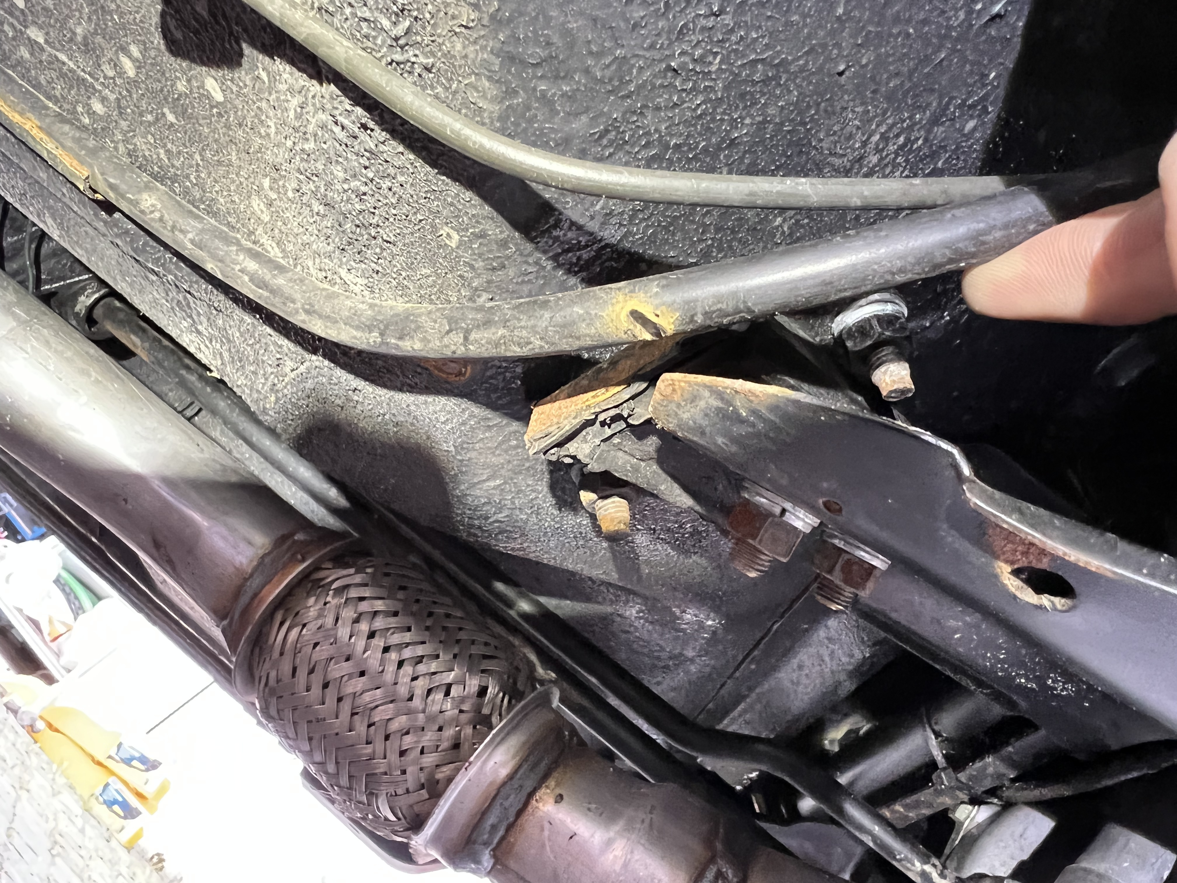

  • Die Leitung ist das Batteriekabel...
    Das läuft normalerweise unter dem Rahmen entlang und auf Höhe des Kupplungsgehäuse innen durch den Rahmen nach oben Richtung Anlasser/Magnetschalter.
    Befestigt mit zwei Schellen und einem Distanzstück.
    Das waren ja "echte Spezialisten" die den Mini zusammengebaut haben.
    Gruss Andy
  • Achtung, Bild ist spiegelverkehrt
    Gruss Andy
  • Vielen Dank, Andy. Dann werde ich mal diese Halter zu besorgen. Erstmal mache ich etwas Wellschlauch drum, damit das nicht weiter durchscheuert. Im schlimmsten Fall fackelt mir sonst noch die Karre ab.
    Tja, Fachfirma halt.

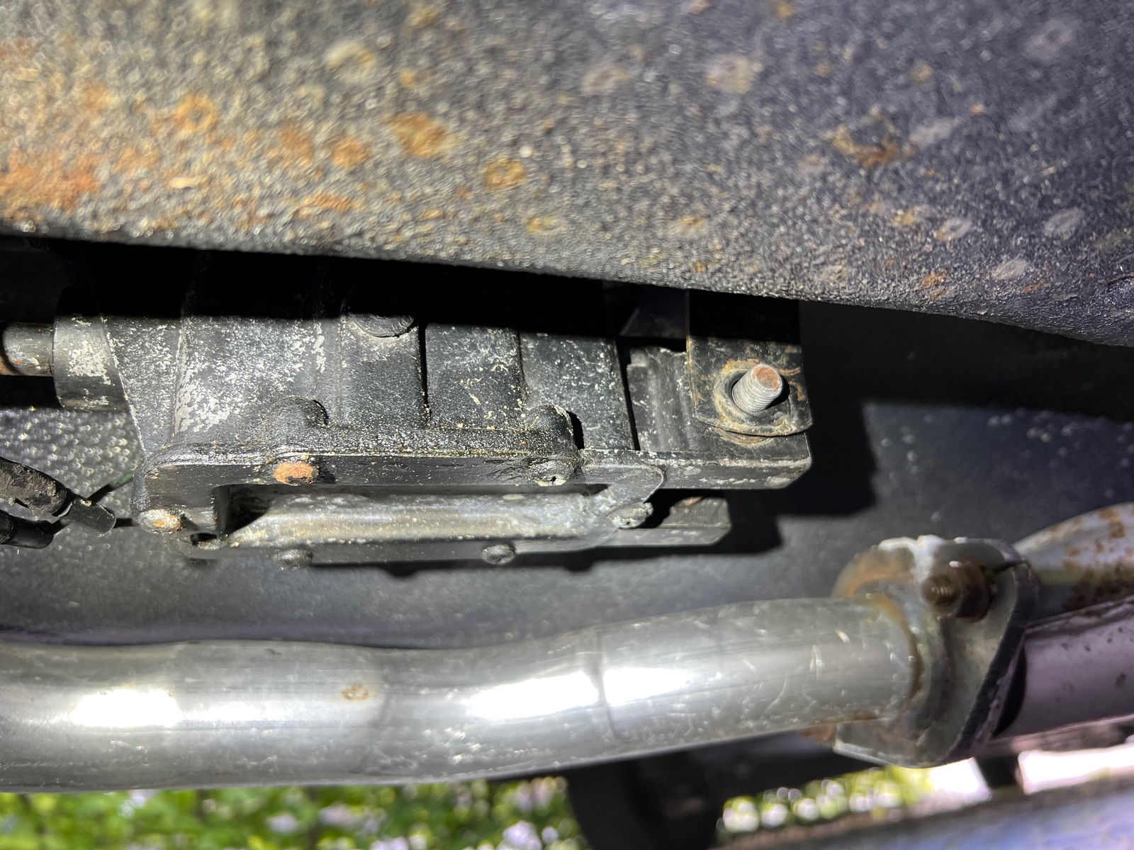

  • Noch eine kurze Frage: :wink:
    Hab 'ne Mutter+Scheibe auf dem Garagenboden gefunden. :eek:
    Mit welchem Drehmoment wird die Aufnahme vom Schaltknüppel angezogen? In der Liste fand ich nichts dazu.
    Vielen Dank.
    Einmal editiert, zuletzt von Mini zum 2. (27. April 2022 um 22:37) aus folgendem Grund: Bild vergessen
  • Mit welchem Drehmoment wird die Aufnahme vom Schaltknüppel angezogen? In der Liste fand ich nichts dazu.
    Vielen Dank.
    Dafür gibt´s kein Drehmoment. Zieh fest das Ding und gut :wink:
    Nur nicht abreißen... :tongue:
    Wenn du dir da unsicher bist, gibt es im Rover Handbuch Standard-Drehmomente abhängig vom Gewinde, wenn sonst nichts angegeben ist.... :wink:
    Siehe unter Allgemeines... Standard-Drehmomente.pdf
    Gewinde müsste 5/16" UNF oder ggf M8 sein. Wären dann 25 NM :wink:
