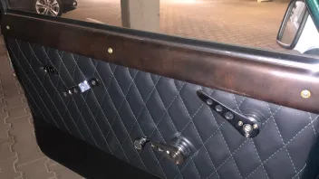

Ich habe noch kein Konzept für mein künftiges Armaturenbrett. Das was ich drin habe ist komplett verbastelt, kaputt und unansehnlich.

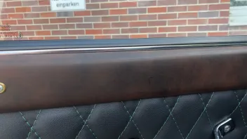

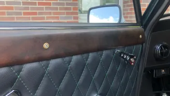

Wiederum habe ich, für mein empfinden, schöne Türbelagsleisten. Diese sind Seidenmatt und einem sehr dunklem Holz.
Auf der Rückseite steht aber leider nichts. Und bei den Händlern gibt es nur die bekannten in Walnuss, Carbonoptik und Edelstahl.
Da ich aber natürlich irgendein Homogenes Konzept im Fahrzeug haben möchte frage ich mal euch, bevor ggf alles anders muss oder ich auf Mitteltacho umrüste oder Diverses. (Da widerrum finde ich zusätzliche Instrumente wirken irgendwie unstimmig deplaziert)
Daher, kennt Ihr sowas? Oder ist das Eigenbau?
Glaube das sind die serienmäßigen Walnussleisten, nur umlackiert.
Das sieht nach "Eigenbau" in der Form aus, dass vorhandene Türleisten in Wurzelholz-Optik aufgearbeitet und statt mit hochglanz-Lack einfach mit seiden-matt Klarlack versiegelt wurden...
Würde bei einem Wurzelholz-Armaturenbrett genauso funktionieren. Schwierig wird´s wenn das Furnier vom Armaturenbrett dunkle/heller oder der Klarlach eingefärbt war, um diese Optik hinzubekommen...
Das zu "replizieren" würde sehr schwierig...

die Liste lässt sich fortsetzen. wichtiger ist das du dich entscheidet was dir gefällt und was grad in Budget passt.
Wagenfarbe wirkt auf einem Holzamaturenbrett übrigens wirklcih schick. Hab ich schon paarmal gesehen.
rampstream : Du hast sehr schöne Türverkleidungen. Sind die vom Bruno?
zu >> Das zu "replizieren" würde sehr schwierig...
Wenn beides neu geschliffen und mit seidenmatt lakiert wird, sollt's doch ähnlich werden, oder nicht?
Eventuell das A-Brett ein wenig mehr schleifen als die Türleisten...

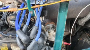

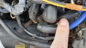

Auf den Bildern mit 25D4 Verteiler im Haynes zeigt die Unterdruckdose auch in Richtung 1-2 Uhr...
...mein Finger zeigt suf den ersten Zylinder....muss der auf die andere Seite?
Auf den Finger habe ich zuerst nicht geachtet, weil du nach dem Verteiler gefragt hast...
Steht der Motor denn auf Zünd-OT für den ersten Zylinder?
Wenn ja, dann ist der Verteiler selbst zwar richtig eingebaut, aber die Verteiler-Welle und etwa 180° verdreht.
Wenn die Zündkabel entsprechend gesteckt sind, ist das aber grundsätzlich "wurschd".
Wenn du den Verteiler "umsetzt", so dass der Finger bei Zünd-OT #1 auch in etwa 1-2 Uhr Position zeigt, müssen auch die Zündkabel entsprechend neu gesteckt werden...
Genau das hilft mir weiter...Ich stand da sehr 😕 verwirrt...Ich stecke dann alle Ksbel um 2 Positionen Richtung Links weiter?
Bei OT1 muss der Finger am 1. Zylinder anstehen? Ist das bei mir nicht der 4. Zylinder?
Bei den alten A+ bei OT auf 4. Zylinder...
