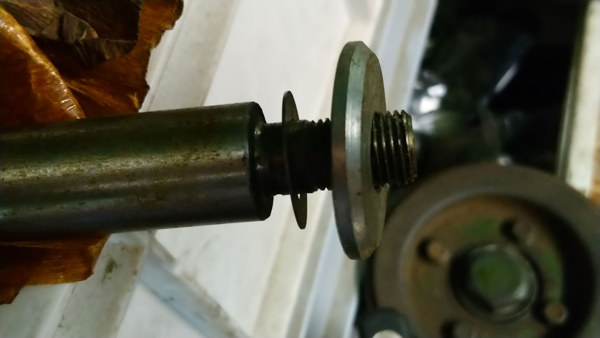

  • Es kann auch sein das die Schwingenwelle zu kurz ist und deswegen klemmt, gab mal Sätze wo nicht gepasst haben, da half es dann dünne Ausgleichsscheiben zu unterlegen.
    Aber erstmal schwinge vom Rahmen weg um zu schauen was sache ist. Wenn die Mutter löst und die Schwinge sich dann sehr leicht bewegen lässt ist es die zu kurze Welle.

    So war es gestern - hatte etwas gelöst, da ging es besser. Probier ich nachher nochmal aus.
    Die Scheibe gibts in verschiedenen Stärken? Oder die vorhandene bearbeiten?
  • Zunächst mal den äusseren Befestigungswinkel entfernen und schauen, ob schon Rostspuren im Lager zu sehen sind. Ist hier nur frisches Fett sichtbar und die Welle einigermaßen spielfrei (paar Zehntel darf es wackeln), dann mit einer Scheibe probieren. Diese sollte kleiner im Aussendurchmesser sein als die Welle und doch auf den Gewindeschaft passen. Hier muss man ggfs. eine vorhandene Universalscheibe nacharbeiten.

  • Eigentlich braucht es eine Scheibe hinter der Scheibe, damit die Welle länger wird, aber erstmal alles prüfen. Wenn die Welle eingelaufen ist oder das Lager kaputt dann die Messingbuchse messen, die gehen selten kaputt, daher reicht es oft die Welle und das Nadellager zu wechseln.

  • Kurze Rückmeldung: wie anfänglich ja vermutet ist alles fest. Anlaufscheibe und -fläche sehen recht mitgenommen aus. Scheint schon länger so zu sein.

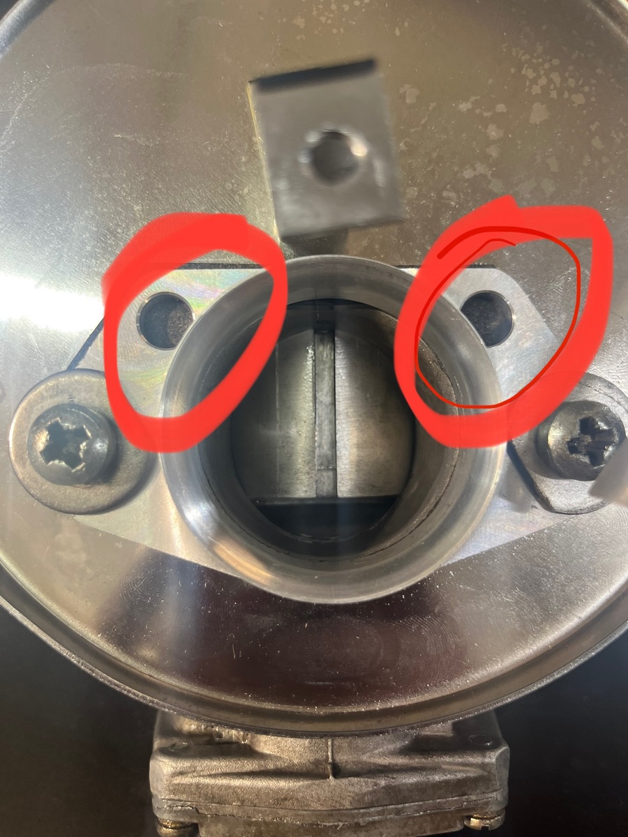

  • Moin, ich bin grade am Räten. Müssen die Löcher in der Dichtung vorhanden sein oder nicht?
    Ja, müssen offen sein. Durch diese Öffnungen wird die Unterseite des Gleichdruck-Kolbens in der Glocke belüftet.
    Wären sie verschlossen, könnte der Kolben nicht nach oben steigen.
