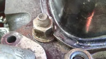

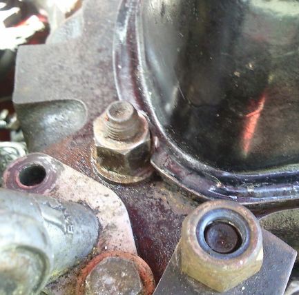

Foto 1:
-wozu ist dieser bBlzen am Zylinderkopf gut? (rechte Seite)

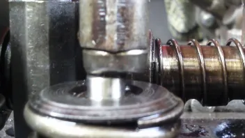

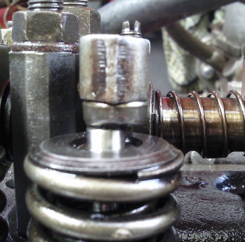

- gehört die Unterlegscheibe unter die Mutter? Habe das Gefühl sie verhindert entgültig eine einigermaßene Dichtigkeit des Ventildeckels...Foto 2: Ist es normal, dass der Kipphebel das Ventil nicht genau mittig trifft?
DANKE !!!!! für eure antworten. :thumpsup:
Okay habe gerade herausgefunden, dass das einfach eine zusätzliche Zylinderkopfmutter ist.
die restlichen fragen sind aber noch offen.
