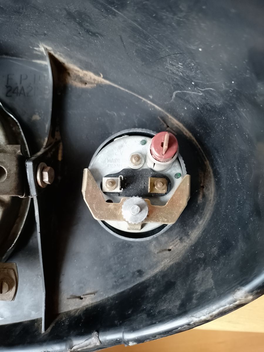

  • Moins,
    ist das ein Öldruckmesser? Ich vermute mal ja, wo wird der dann angeschlossen?
    Ich kenne nur die Anzeigen, die über ein dünnes Röhrchen mit dem Olkreislauf verbunden werden.
    Im Antrieb liegt die Kraft
  • Das sollte Öldruck sein, aber über Geber gesteuert und nicht mechanisch über Kapilar Röhrchen. Optisch ähnlich Smiths, aber m.E.n. nicht echt Smiths. Wäre mir so auch nicht bekannt von anderen Engländern. Dazu braucht es dann einen elektrischen Geber, aber welchen 🤷‍♂️
