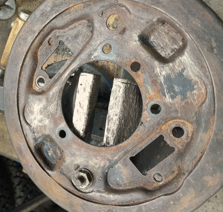

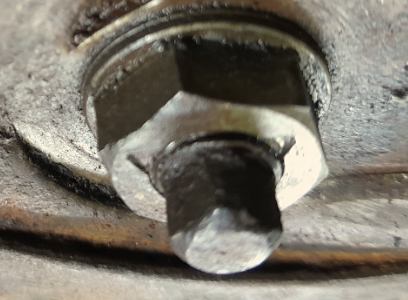

  • Moin zusammen,
    ich hab' heute an einer vorderen Trommelbremsankerplatte diesen Einsteller gefunden:
    Ist wohl aus einem Reparaturkit. Der Vierkant ist zwar noch kleiner als der Originale, aber er hat dafür die große Kontermutter. Sieht für mich richtig gut aus.
    Der andere Versteller ist leider weg. Gibt es solche Reparaturversteller noch zu kaufen, und wenn ja: wo?
    Schönen Abend noch!
    Markus
  • Schrott-Peter hatte mal noch NOS sätze
