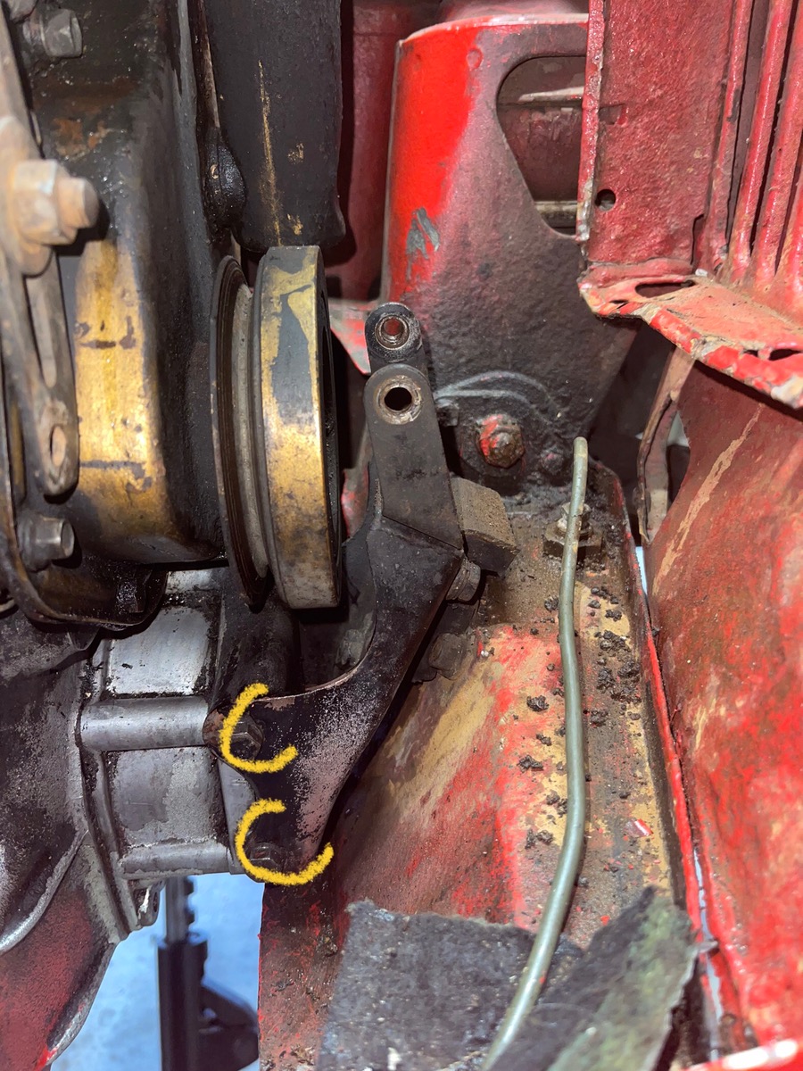

Kurze Frage“:
Wenn ich das Lager neu machen möchte, kann ich dann die komplette Aufhängung rausnehmen?
Siehe die 2 markierten SchraubenLogischerweise die 2 im Radkasten auch noch
Wenn ja, dann kann ich alles mal sauber machen und ggfs etwas Lack drauf bringen
Ist gerade alles raus und Platz…. -

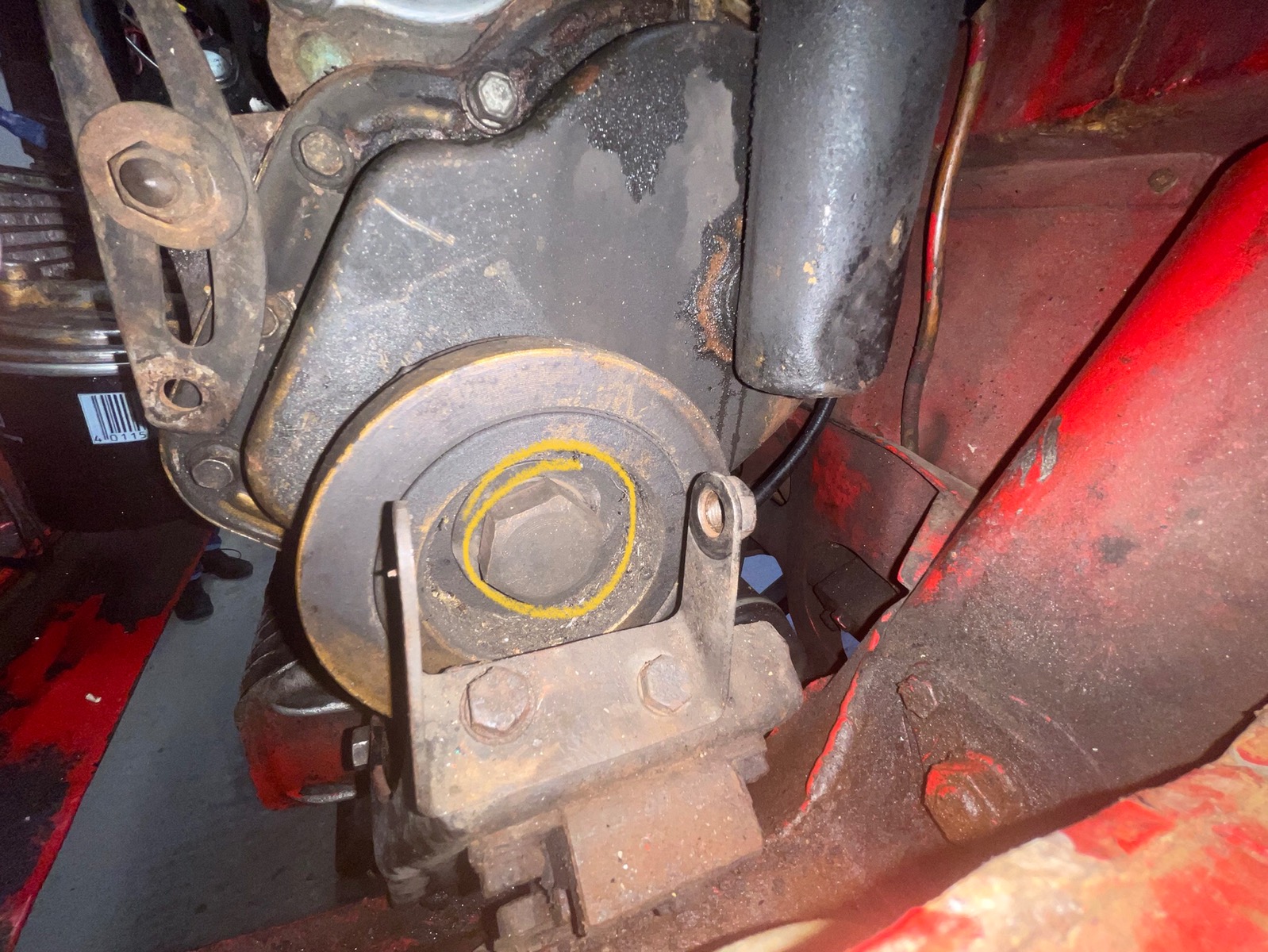

Wenn ich die Dichtung des Steuerkettendeckel neu machen möchte, muss dann auch diese Schraube raus?
Die Riemenscheibe hatte ich so nicht auf dem Schirm…. -
