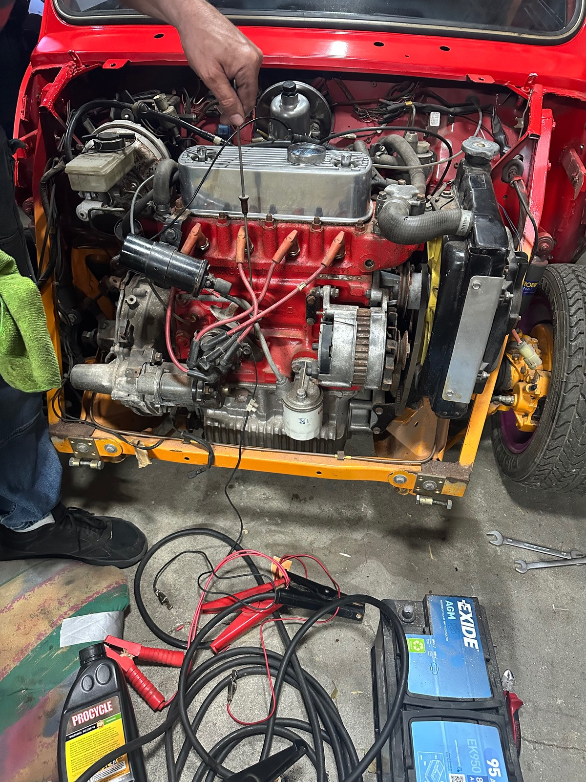

    Ist sicherlich unvernünftig was ich gerade tue und mir bewusst. Das Thema Getriebe gehe ich an, wenn ich einen Termin bekomme. Bis dahin schraube ich mal so vor mich hin. Versuche das Auto zu verstehen. Diese für Profis eher kleinen Arbeiten machen mir einfach Spaß. Ist für mich ein Ausgleich für die 50h Wochen die ich habe.
    Über meiner Bühne (direkt über dem Motor) habe ich einen starken Leimbinder, der mein Garagendach trägt. Da kann ich den Motor schon anhängen und die Bühne langsam ablassen.
    Vielleicht finde ich ja einen Schrauber der das mal mit mir zusammen in meiner Werkstatt machen kann / möchte. Das wäre für mich ein Highlight. Platz, Arbeitstische und Werkzeuge sind vorhanden. Wenn man spezielles benötigt, dann kann man das sicherlich auch organisieren.

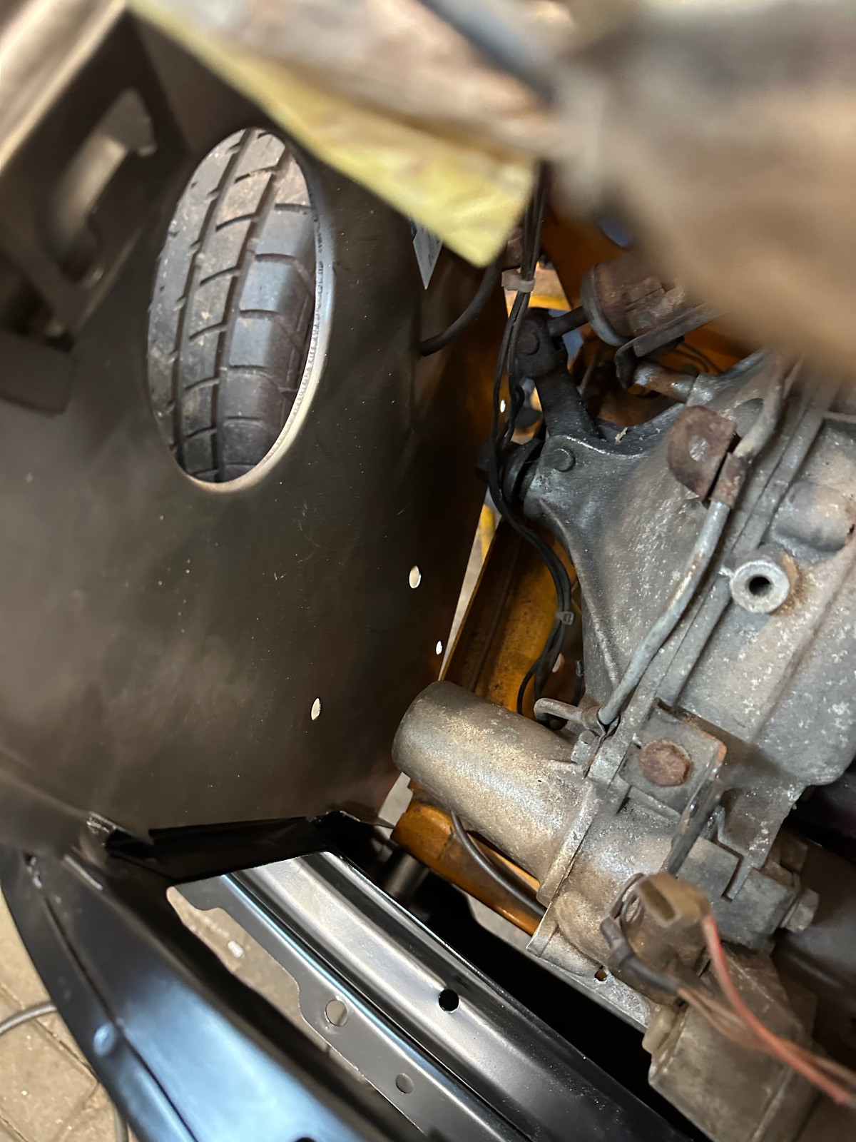

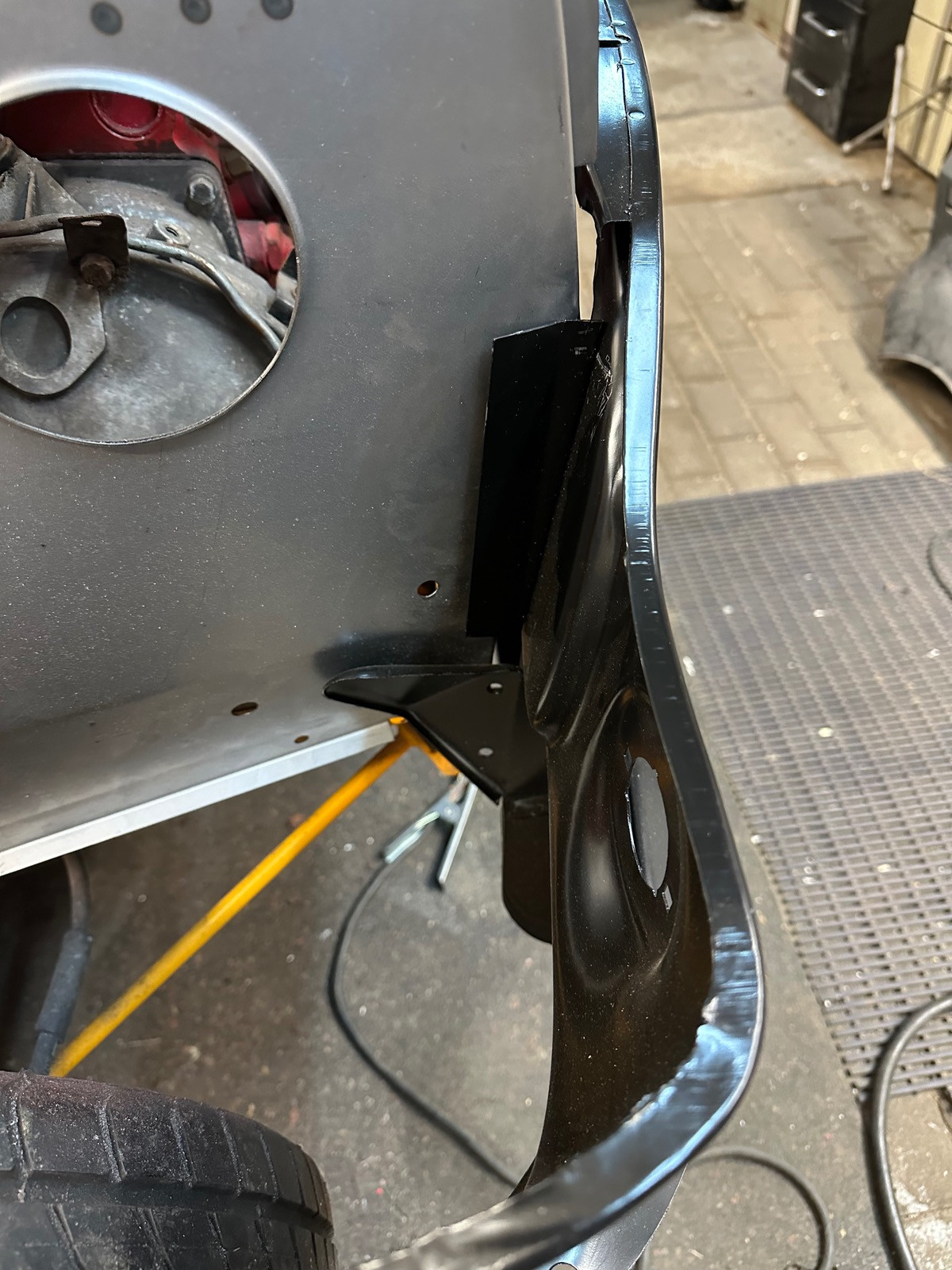

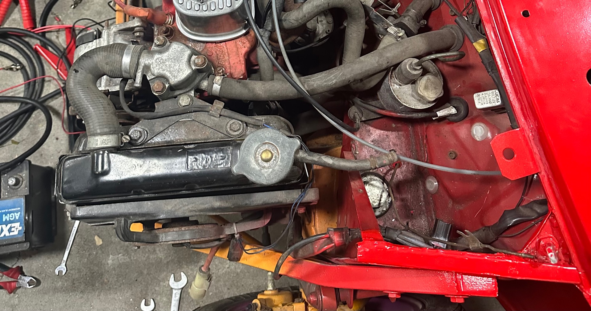

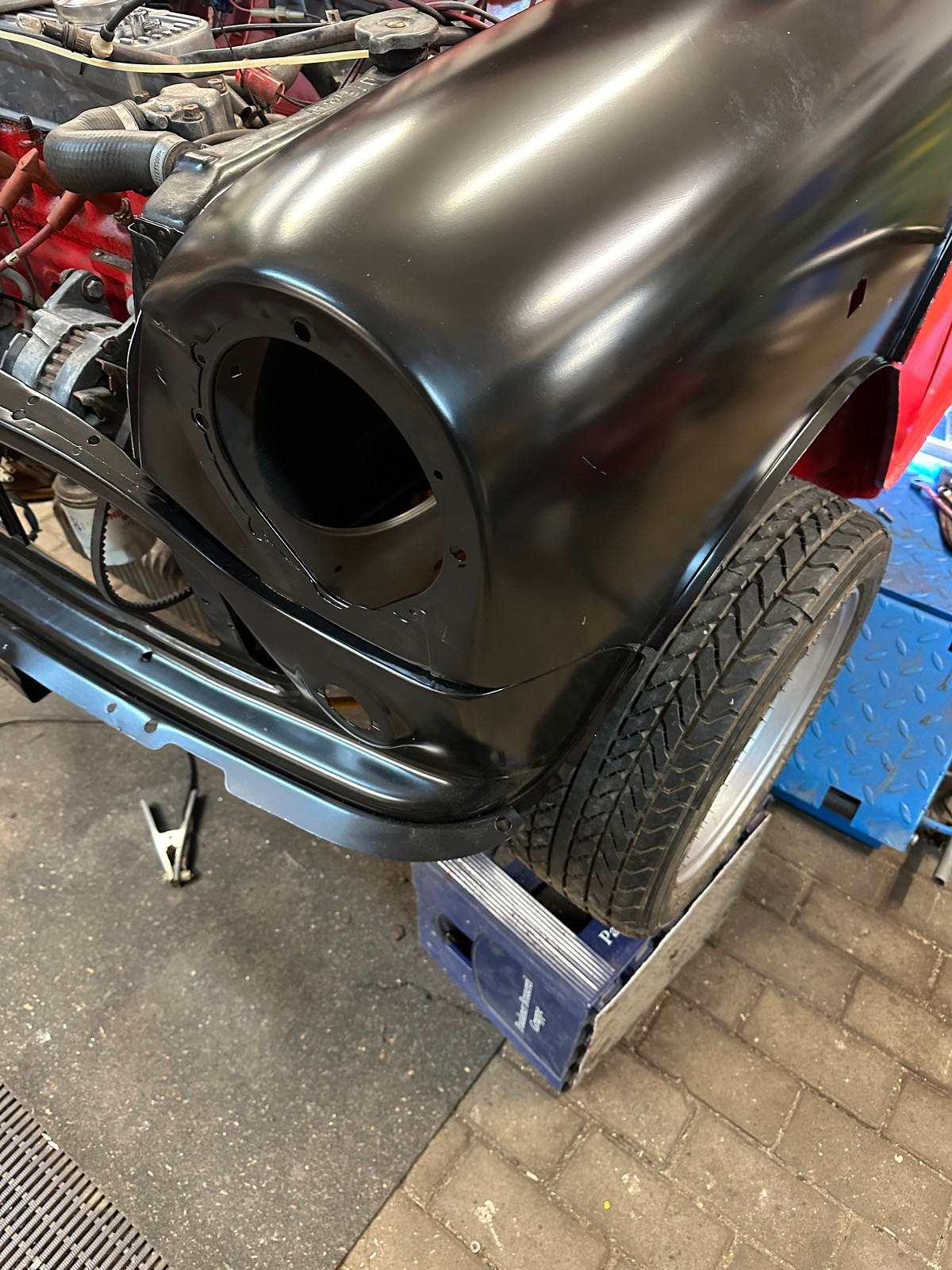

  • Moin , kurze Frage🤔. Beim Rückbau der Mini Front. Kann mir bitte Jemand sagen, ob das mit dem 2. Lüfter auf dem Kühler so original ist? Und , ob die Verbindung zwischen Frontblech und Innenkotflügel so richtig ist? Gestern mal angefangen, die Bleche zusammen zu bringen🥹🙈 Katastrophe würde ich sagen, obwohl alles Heritage Material
  • Aber aufgrund Flipfront nicht anders sinnvoll realisierbar. Man kann aber auch einen beliebigen aus dem Zubehör verwenden.
    Wenn der Motor halbwegs Serie und halbwegs gesund ist benötigt man den so gut wie nie.
    Es gibt aber Serienminis mit 2 Lüftern. Einmal den direkt angetriebenen und dann einen saugenden E-Lüfter. z.B. beim Vergasercooper oder die Einspritzer.
    Da ist er dann am Stehblech montiert.

  • Denk bitte daran direkt, dass du vorne Platz machen musst, wenn du 13“ Felgen fahren willst 😉 dann muss noch am Radlauf was weggenommen werden . Das passt so original nicht.
    Front wieder herstellen ohne vorhandene Stehbleche ist heftig , auch mit heritageblechen ….. den Zusatz e Lüfter musst du wohl so lassen. Hast anscheinend den innenkotflügel vom 1.3i gewählt, der hat den großen Ausschnitt schon. Dürfte ohne basteln so nicht passen . Dann lass den am Kühler montiert.

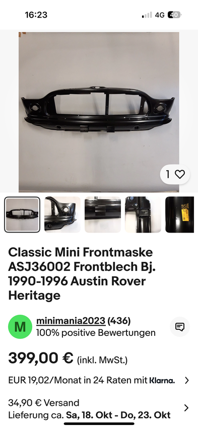

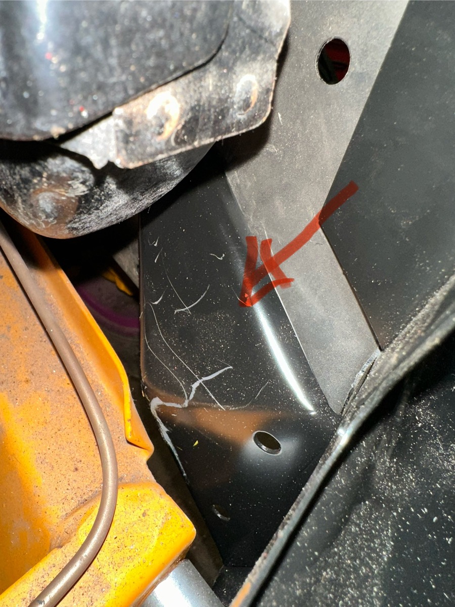

  • Welche frontmaske hast du denn bestellt? Gummi gelagert oder starr? Madblack hat das schon richtig erkannt. Da fehlt das Silent Gummi. So wird das nix. Masslich wird das nix. Bevor du das jetzt zusammenbrätst, gib mal die Teilenummern der Teile, die du bestellt hast. Frontmaske im besonderen.
    Die beiden "Laschen" gehören nach außen ins Radhaus... Dann sollten sie glatt auf der Stehwand aufliegen... :wink:

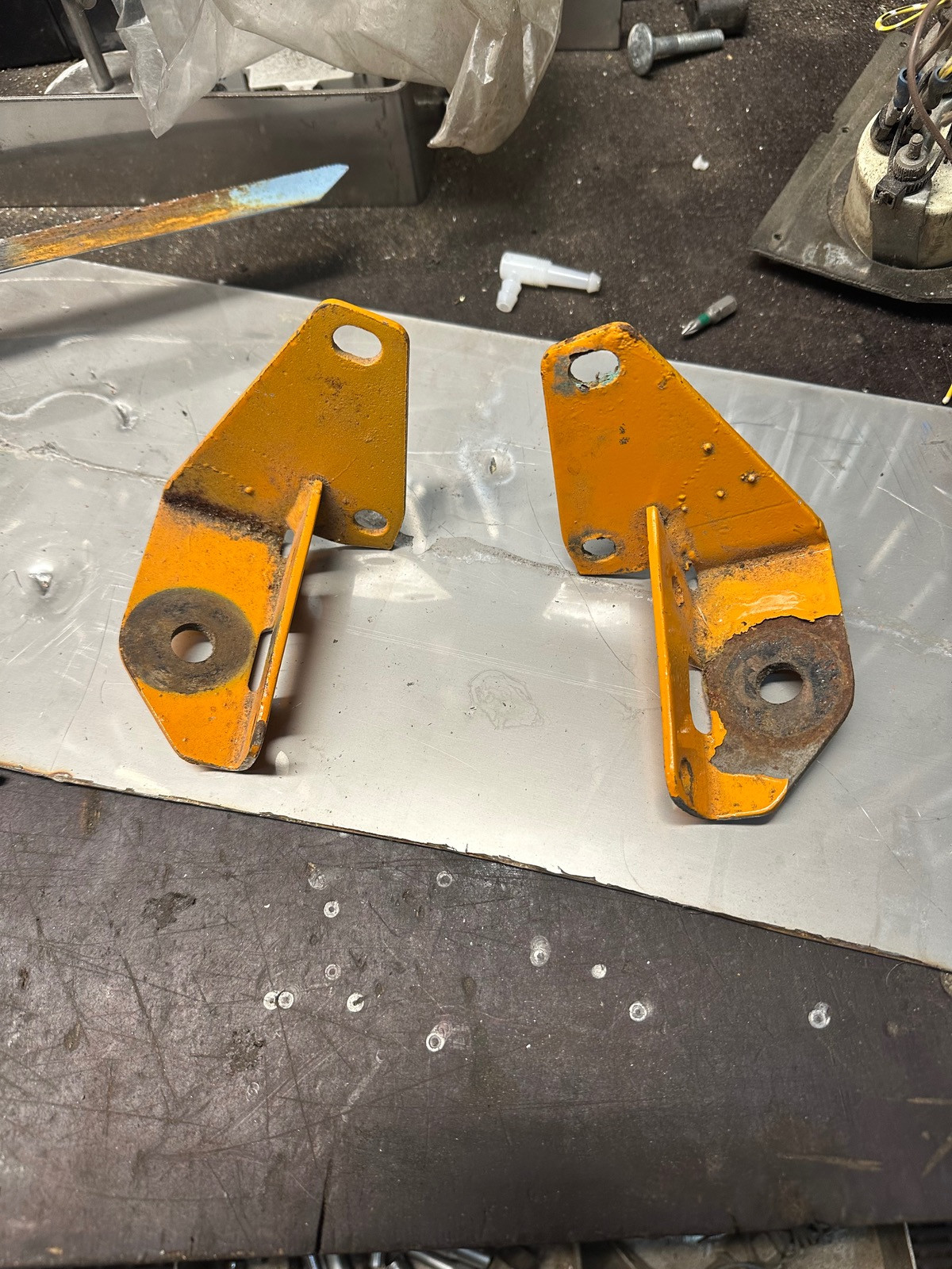

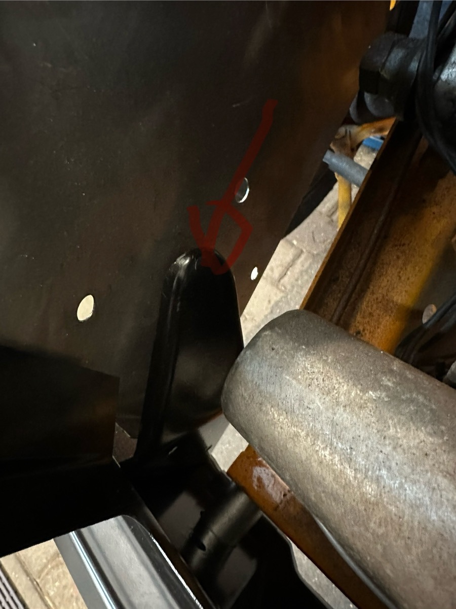

    Danke erstmal, nee gebraten wird noch nix. Auf keinen Fall. Keine Spiegeleier gefunden nur das hier
  • Die frontmaske ist schon mal für Gummi gelagert. Da gehört das Spiegelei zwischen Rahmen und Maske (21A2624)
  • Danke erstmal, nee gebraten wird noch nix. Auf keinen Fall. Keine Spiegeleier gefunden nur das hier
    Das sind schwingenhalter für hinten am Rahmen. Also Hinterachse
  • Ja, das wäre ein sinnvoller upgrade. Wird halt lauter im Innenraum . Dann auch direkt oben am Rahmen und unten im Fußraum auf Starr umbauen 😉
