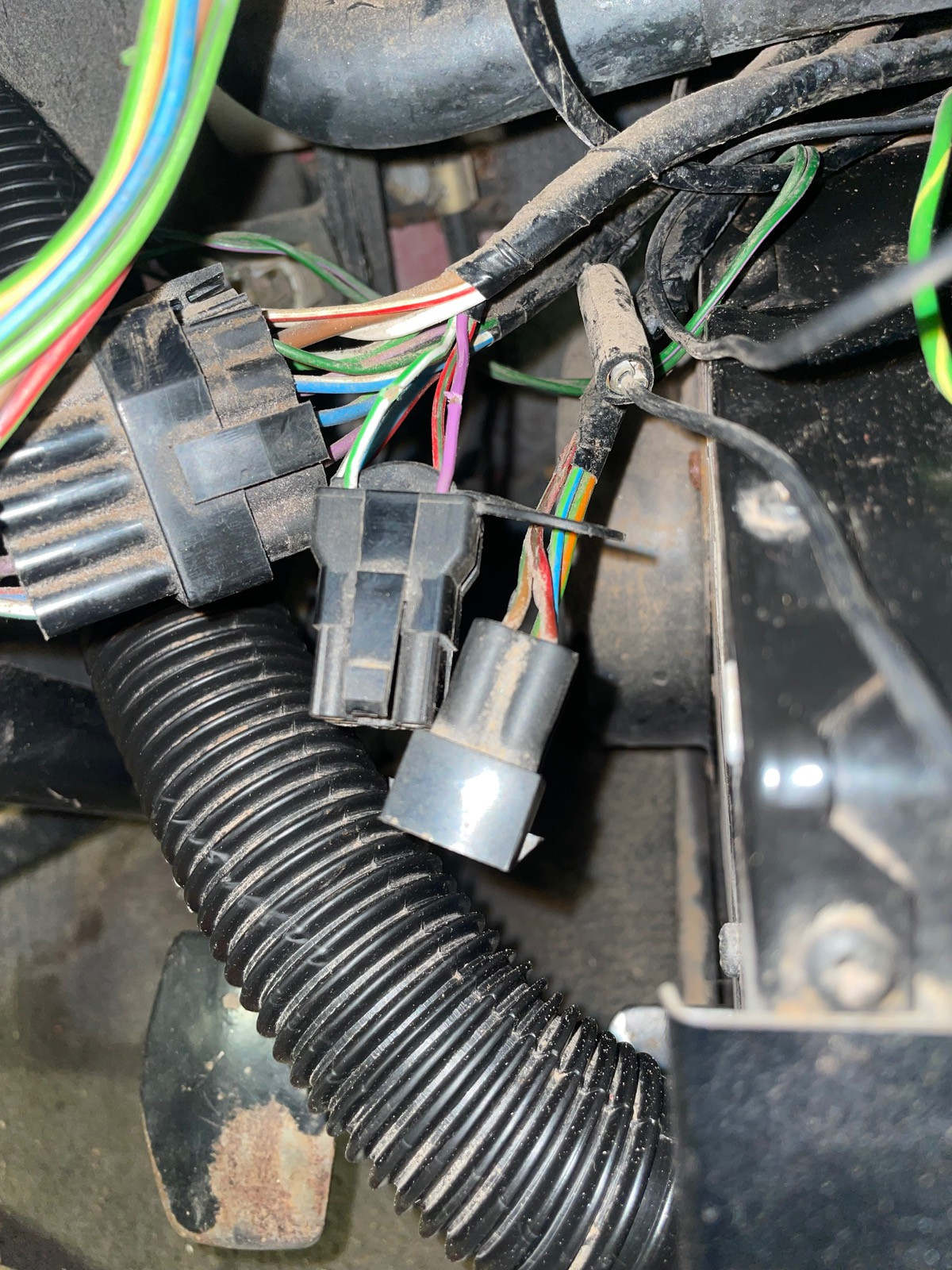

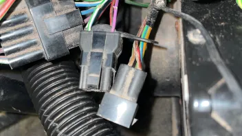

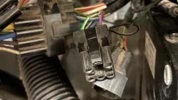

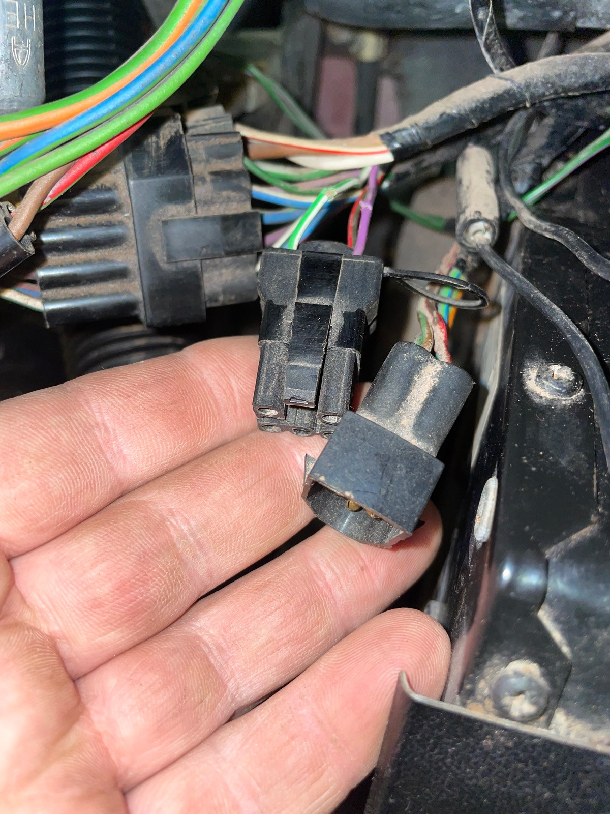

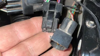

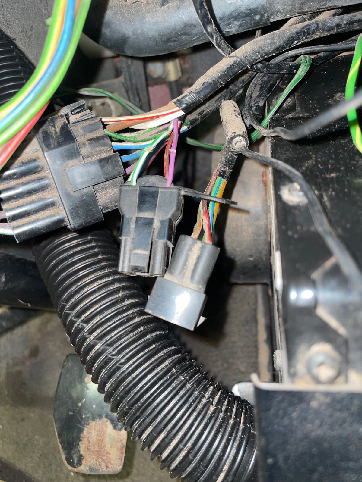

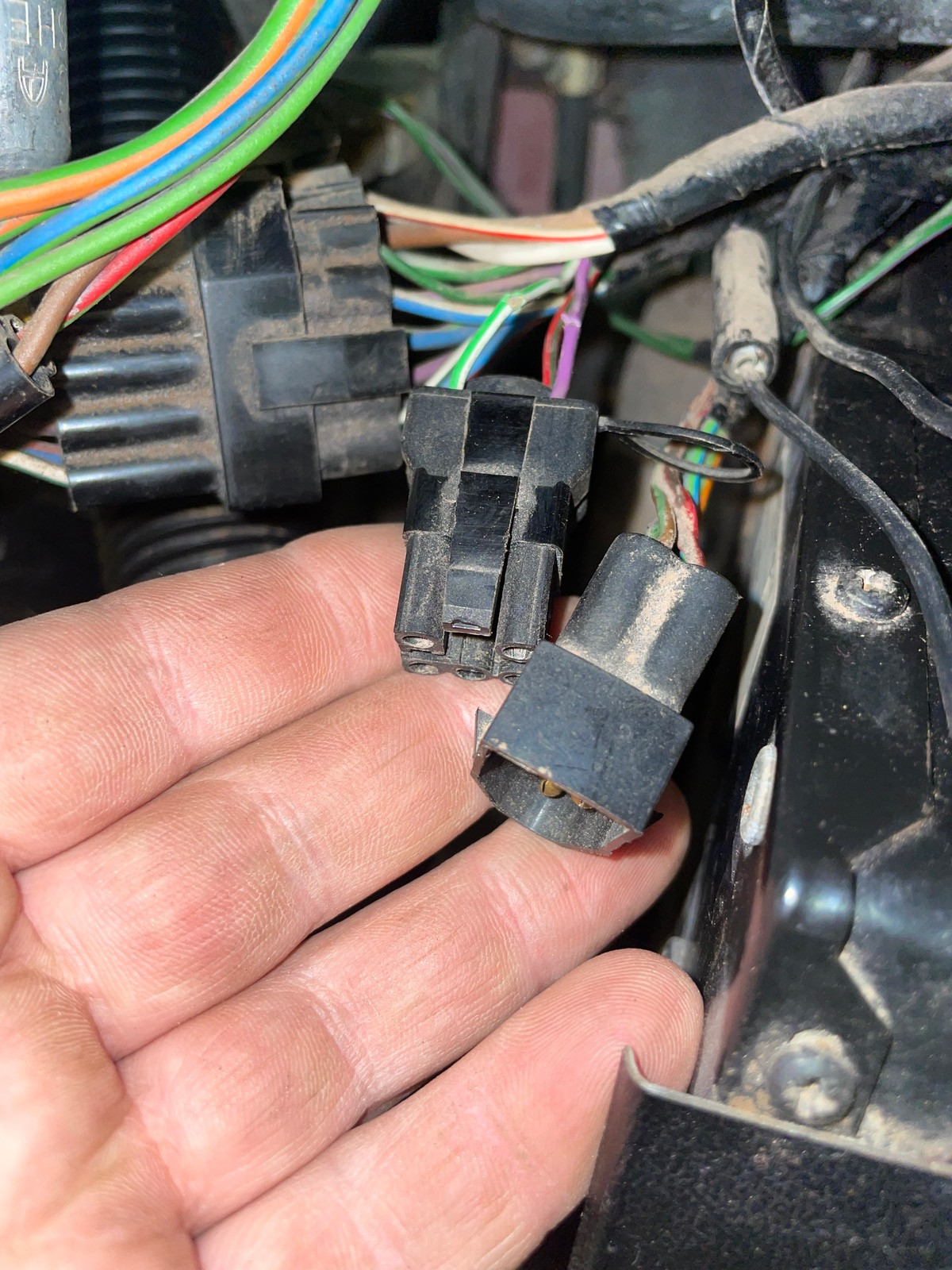

  • Moin, ich bin grad dabei die Elektrik am Cabrio zu checken und alles mögliche was da mal mit rein gewurschtelt wurde wieder zurück zu bauen. Dabei bin ich auf diese Stecker gestoßen die ich nicht zuordnen kann. Der eine sieht aus wie der Vom Lenkstockschalter, dieser ist aber angeschlossen. Es gibt den Stecker also quasi zweimal.. oder liege ich damit falsch? Der andere ist mit komplett neu , hab ich so noch nicht gesehen. Vielleicht ja wer ne Idee. Ist nen 89er 1000er.

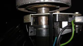

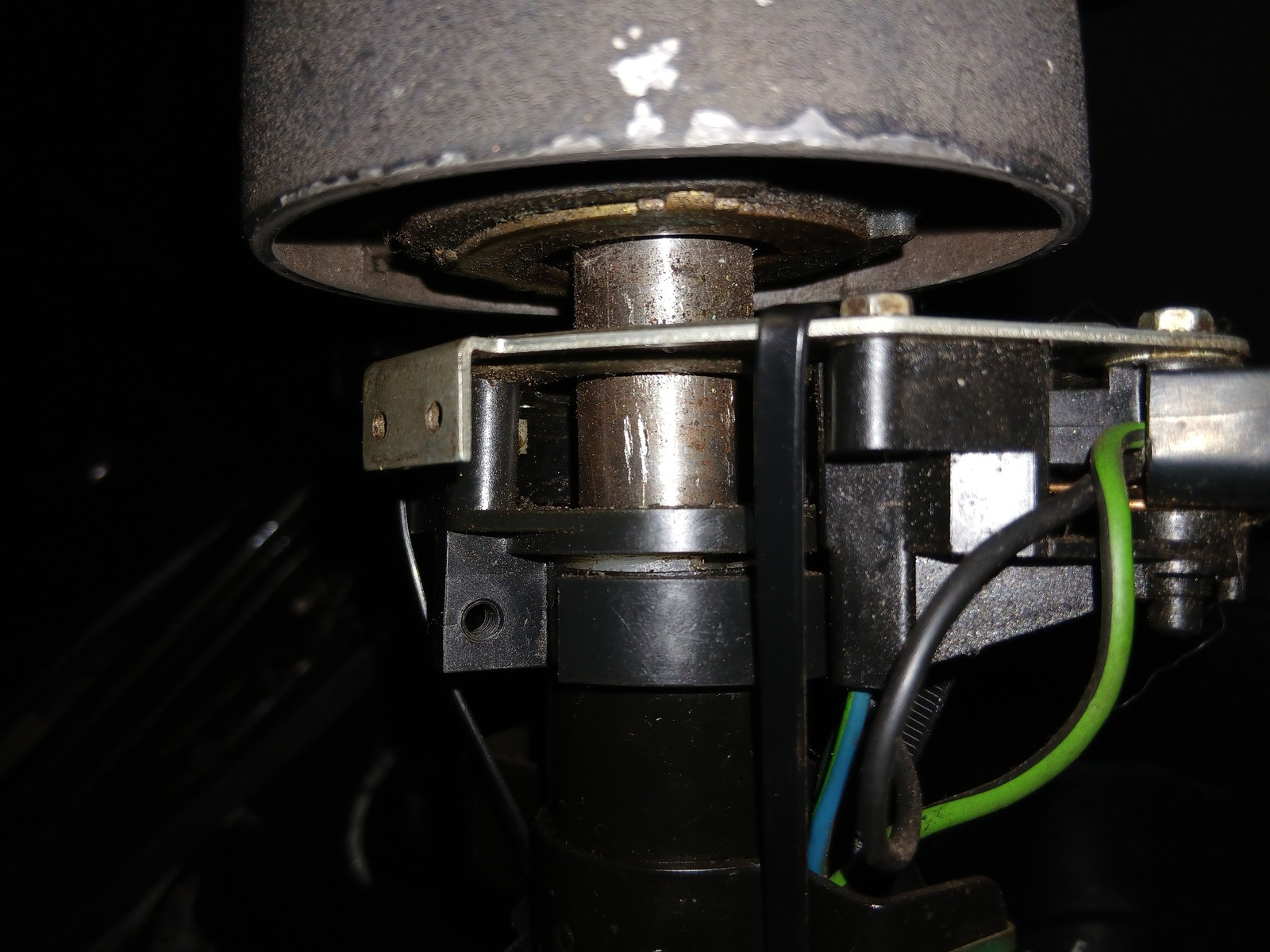

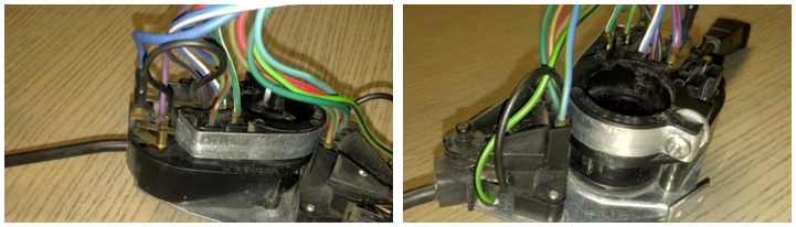

  • Gibt es eine Lösung für diese gebrochene Schelle am Lenkstock? Oder geht nur der ganze Bumms tauschen?
    Edit: könnte man so eine Schelle zum Schrauben da drum machen, als Notlösung?
    Kann man mit nem Blechstreifen reparieren.
    Auf Erfahrung vertrauen
  • So ungefähr. Einmal rum geht ja net. Einfach an dem vorhandenen Rest festschrauben.
    Gute Idee.
    Aber da Das Fernlicht und die Lichthupe nicht gehen aber ich bei dem Versuch die Hupe auslöse, muss ich eh mal schauen ob nicht ein neues Teil sinn macht.

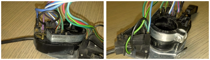

  • Ein Foto mit dem blechstreifen zur Reparatur der Klemme hab ich vor einiger hier eingestellt.
    Eines mit dem defekten Plastikteil (Fernlicht/Abblendlicht) vor 2...3Tagen. Das Kabel der Hupe ist genau da auch gerne blank gescheuert, dann passiert genau das Beschriebene.
