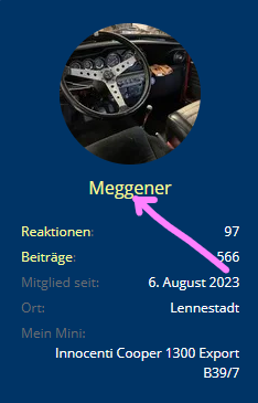

  • Am Besten auf seinen Namen (oder eines beliebigen anderen Users) drauf klicken. Da werden die Beiträge angeziegt.
    (Oder im Kotrollzentrum "Profil barbeiten", wenn es nur das eigene sein soll. Oder klassisch über die Suchfunktion.....)
