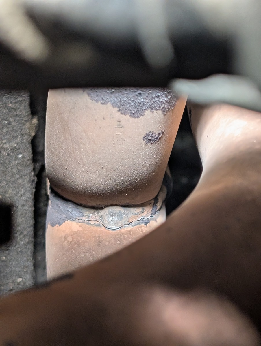

Was mich auch gewundert hat ist das mein Mini kein Flexrohr sondern eine Kugelverbindung hat. Und diese nur eine Feder. Ich mach mal Bilder und zeig sie hier

Die Kugelverbindung ist mist.... Wird gerne undicht. Ist bei Fächerkrümmer oft dran

Ist ein Sporthosenrohr.
Lambda 1,1 ist ja zu mager. D.h. er kann auch einfach Nebenluft im Abgastrakt ziehen. Ggfs. durch das Sporthosenrohr?
Rein hypothetisch z.B., wenn man damit wo angedotzt ist und es jetzt einförmig ist und daher nicht sauber dichtet?
Wäre an der Stelle ein Flexrohr könnte das z.B. leicht durchgescheuert sein.
Da es gerne auch der tiefste Punkt am Fahrzeug ist, kann ein Fehler in dem Bereich durchaus das Problem sein.
