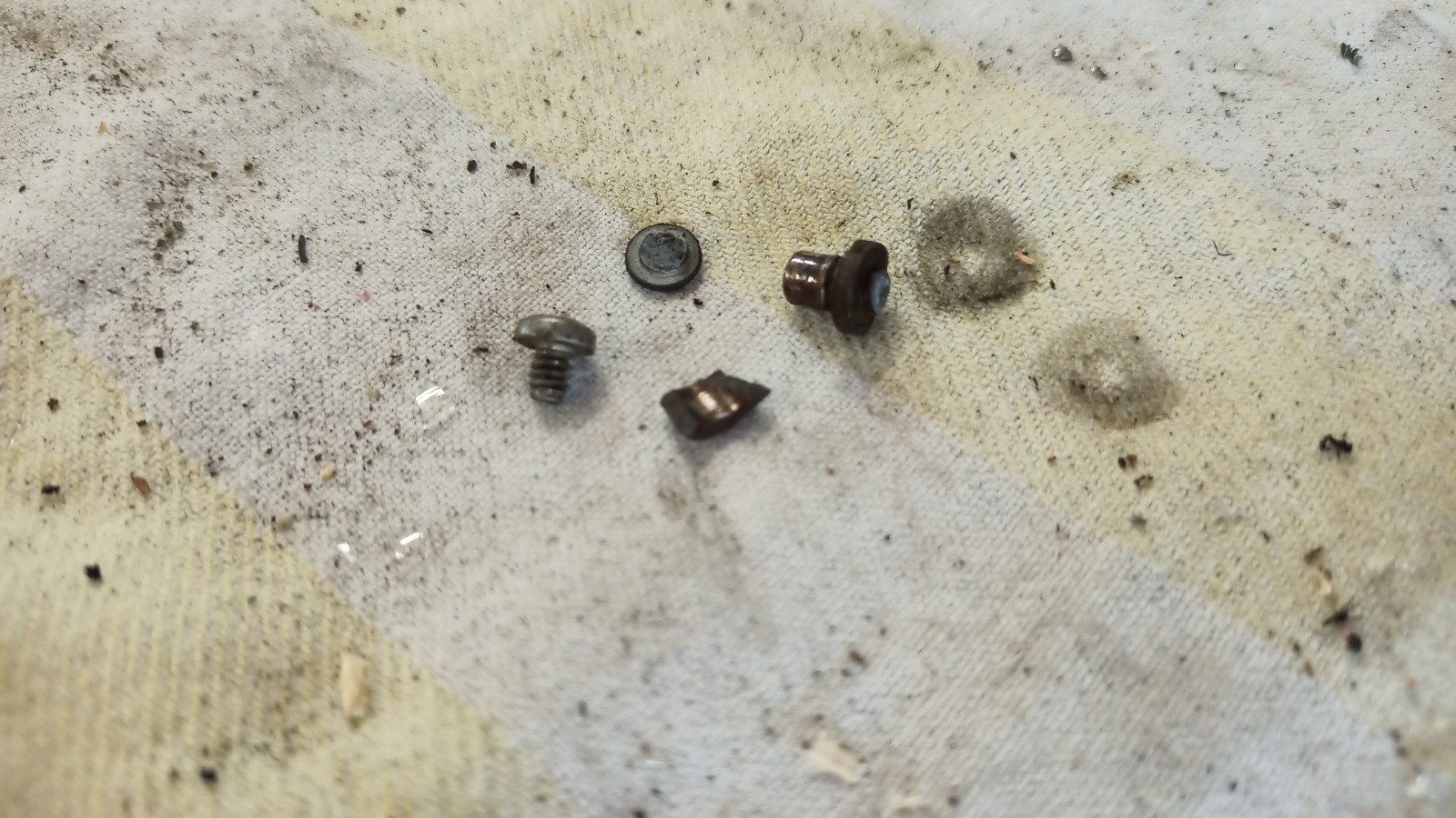

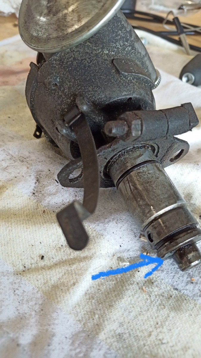

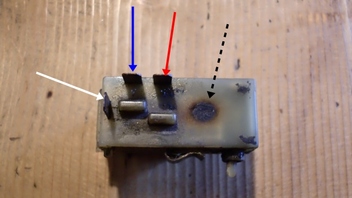

    Keine Ahnung was das Problem ist. Er lief eigentlich und dann wollten sie ihn aus der Halle fahren und er ging nicht mehr an. Obs wirklich am Zündverteiler lag, keine Ahnung. Auf jeden fall haben sie den auseinandergenommen und ich darf den jetzt ohne erfahrung zusammen puzzeln. Am unterbrecher war das Plastikteil, was wie ne Führung für diesen Metalbügel agiert, geschmolzen.
    Hab wie gesagt einen neuen Unterbrecher, Finger und Kappe. Aber keine Lehre zum einstellen und so.
    Die Frage zielte darauf aus ob es "reicht", den ohne genaue Einstellung zusammenzufrickeln um damit ein paar km fahren zu können und sich zu Hause in Ruhe darum zu kümmern.
    Aber dann ist abschleppen wahrscheinlich einfacher um ihn erstmal da weg zu holen.

    Eine Fühlerblatt Lehre werden die doch wohl in der Werkstatt haben und dir bestimmt auch geben. Ansonsten: der Abstand ist 0,4mm…ggfs lässt sich bis zum Abholen was passendes auftreiben..
  • So langsam würde ich das Auto mal jemanden vorführen, der davon Ahnung hat.
    Das ist der Plan. Die haben einfach aufgegeben weil keine Ahnung, glau ich. Hab jemanden mit sehr viel Mini Erfahrung in der Nähe, der mir bei weiterem helfen wird aber die Priorität ist jetzt nur den aus der Werkstatt ins trockene zu holen. Daher die Frage ob das wohl mit grob zusammengetüddelter Zündung geht. Werde ihn aber gleich abschleppen. Ist angemeldet aber TÜV ein Jahr durch. ADAC Mitgliedschaft hab ich nicht.

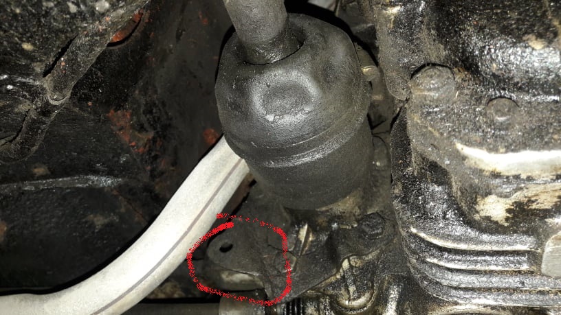

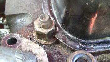

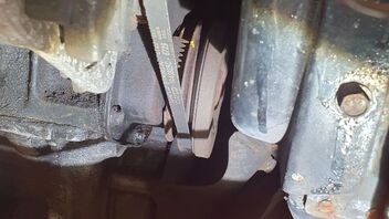

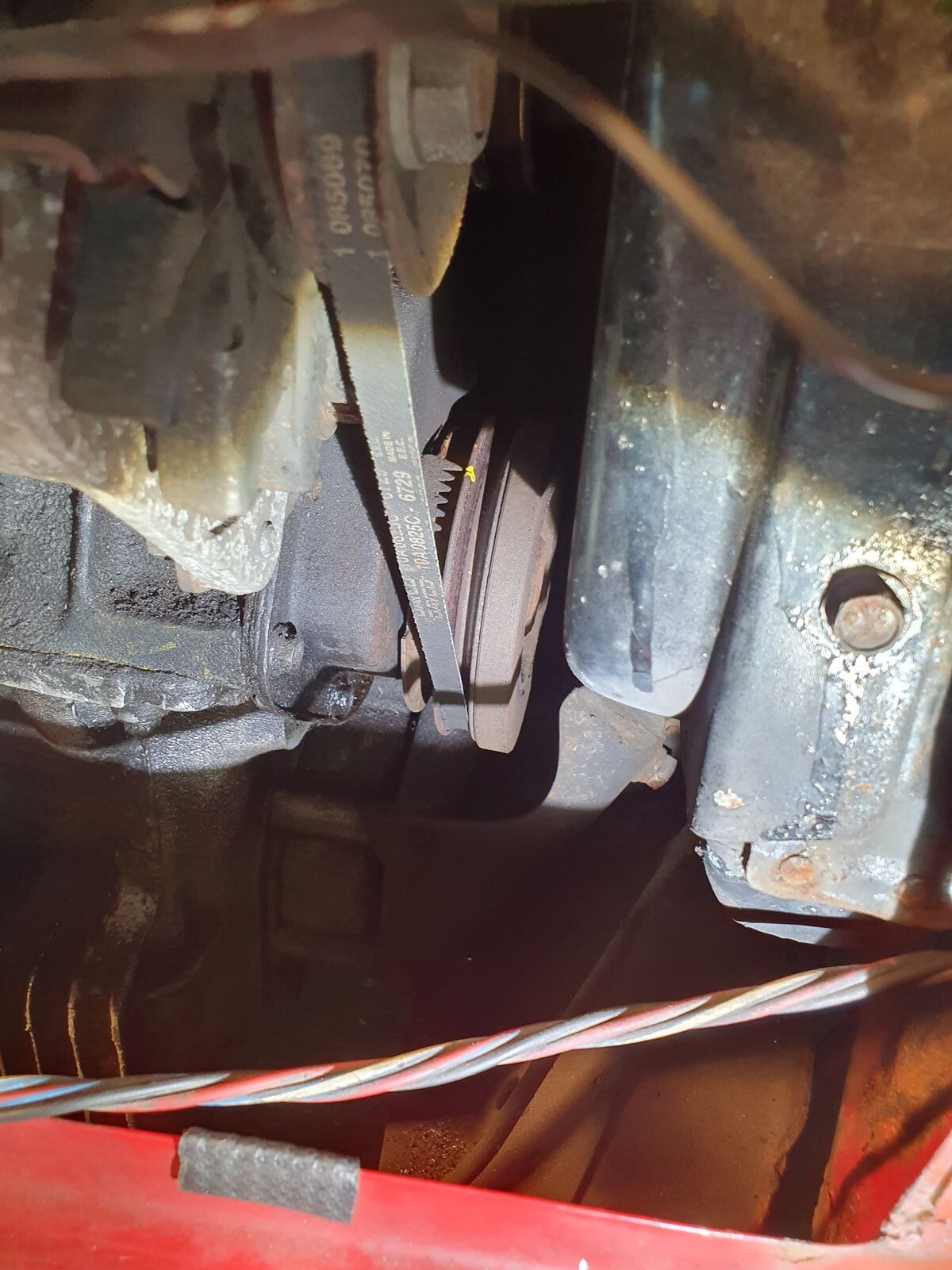

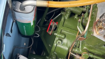

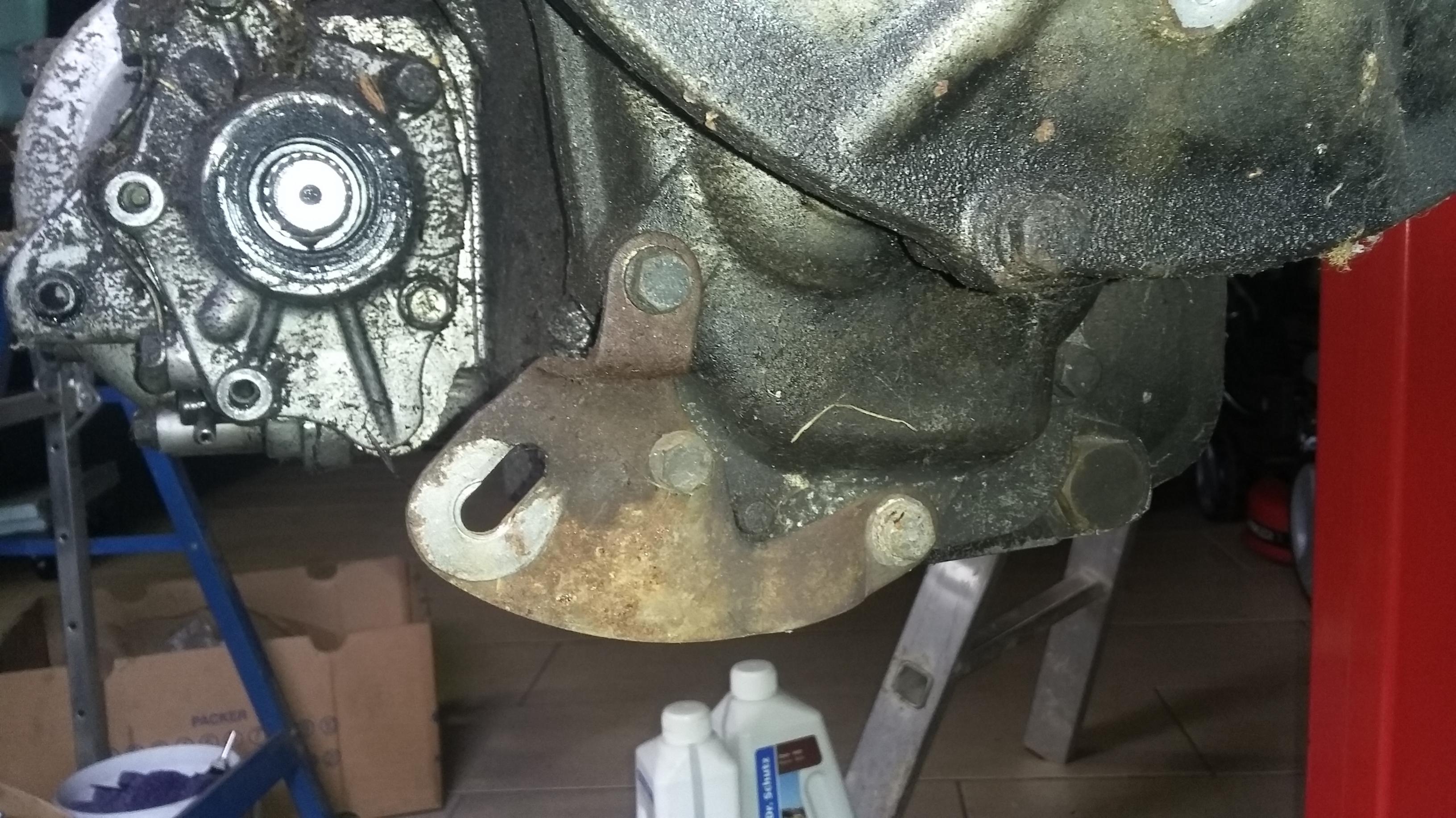

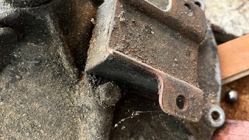

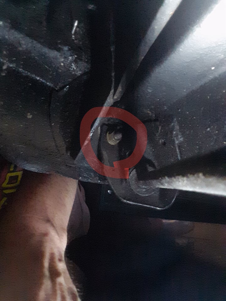

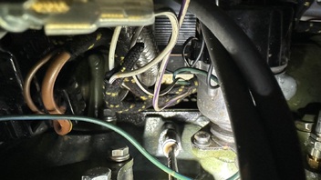

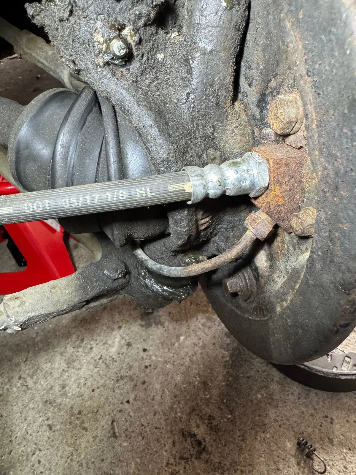

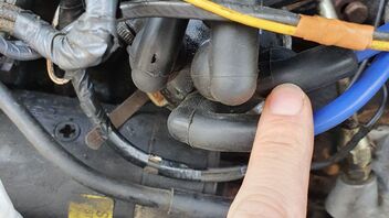

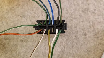

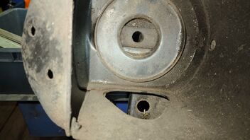

  • Serienmäßig hat er nur eins und das kommt genau da an den Knochen . Ein Ende durch die lange Schraube die in den Block geht (zwischen Schraubenkopf und Haltewinkel) und das andere Ende von unten an die andereKnocgenschraube (zwischen Mutter und Halteblech an der Karosserie
  • Ah, also von Knochenschraube zu Knochenschraube. 👍🏻 danke für die Info, aber irgendwie ist das ja ne nicht so schöne Stelle für die Masse. 🤔…. kann man das nicht auch woanders anbringen?
    BIN ICH ÖLIG; BIN ICH FRÖHLICH!!
    Ja.
    Zitat
    Meister Mini
    An den Knochen gehört kein Massekabel. Das kam erst später und ist total dämlich.
    Zwischen Stehblech und Kupplungsdeckel und zwischen Batterie und Kofferraum. Sonst brauchst kein Masse Kabel.
    Das könnte aber auch ein Anlasser Kabel sein, vom Magnetschalter
  • Zitat
    Ganz genau. Da die Schrauben ja eigentlich zur Befestigung des Knochens dienen, kann es vorkommen, daß sich diese losrütteln.
    Einfach, weil zu viele Bauteile mit einer Schraube geklemmt werden. Spätestens, wenn der/die/das Gummi durch Lastwechsel hin&herwalkt wird es interessant.
    Ab dann hat man irgendwann eine unsichere Masseverbindung.

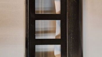

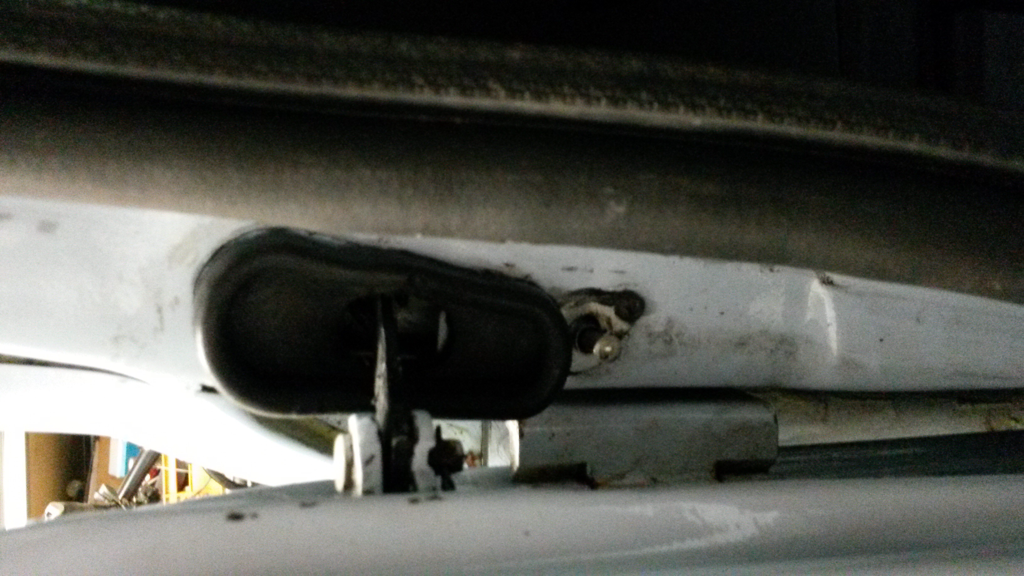

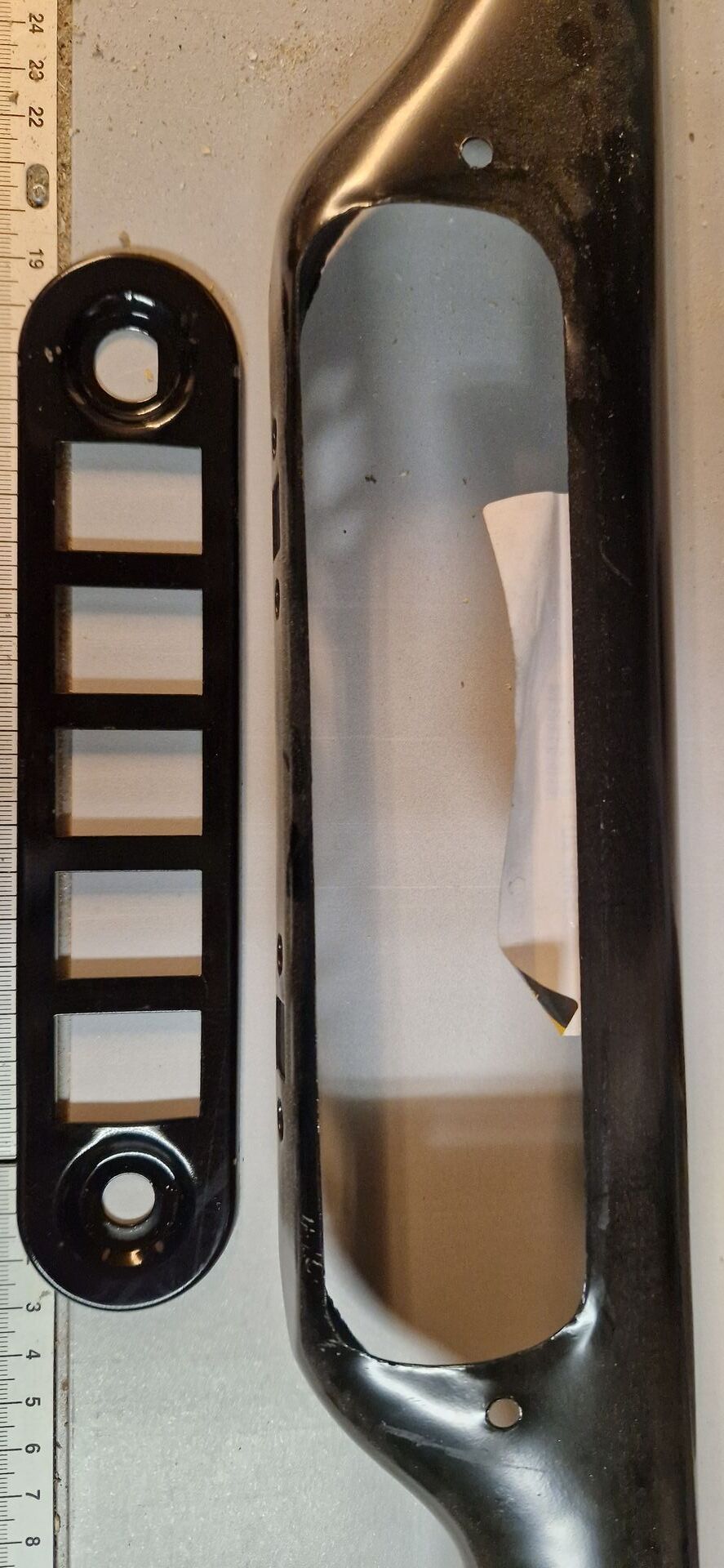

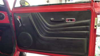

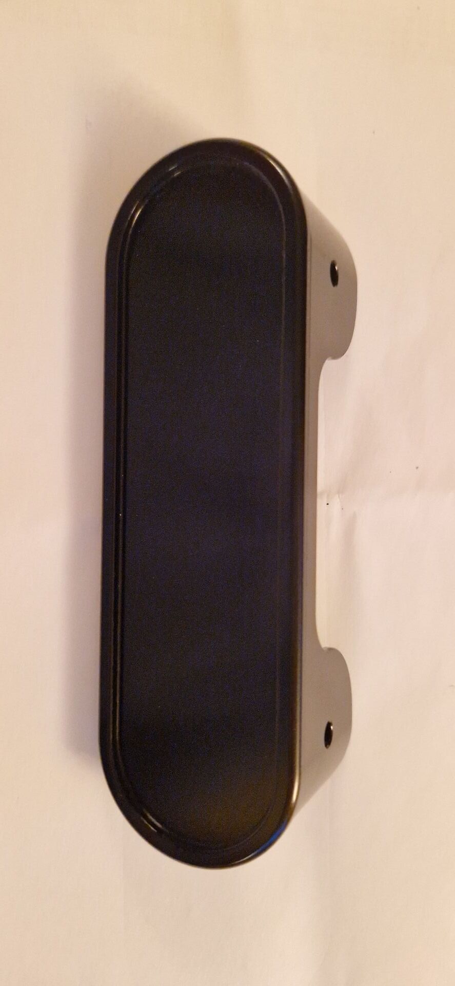

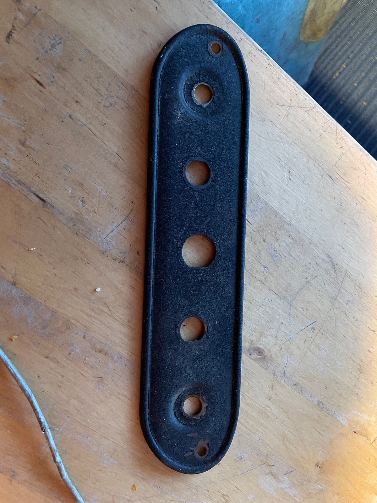

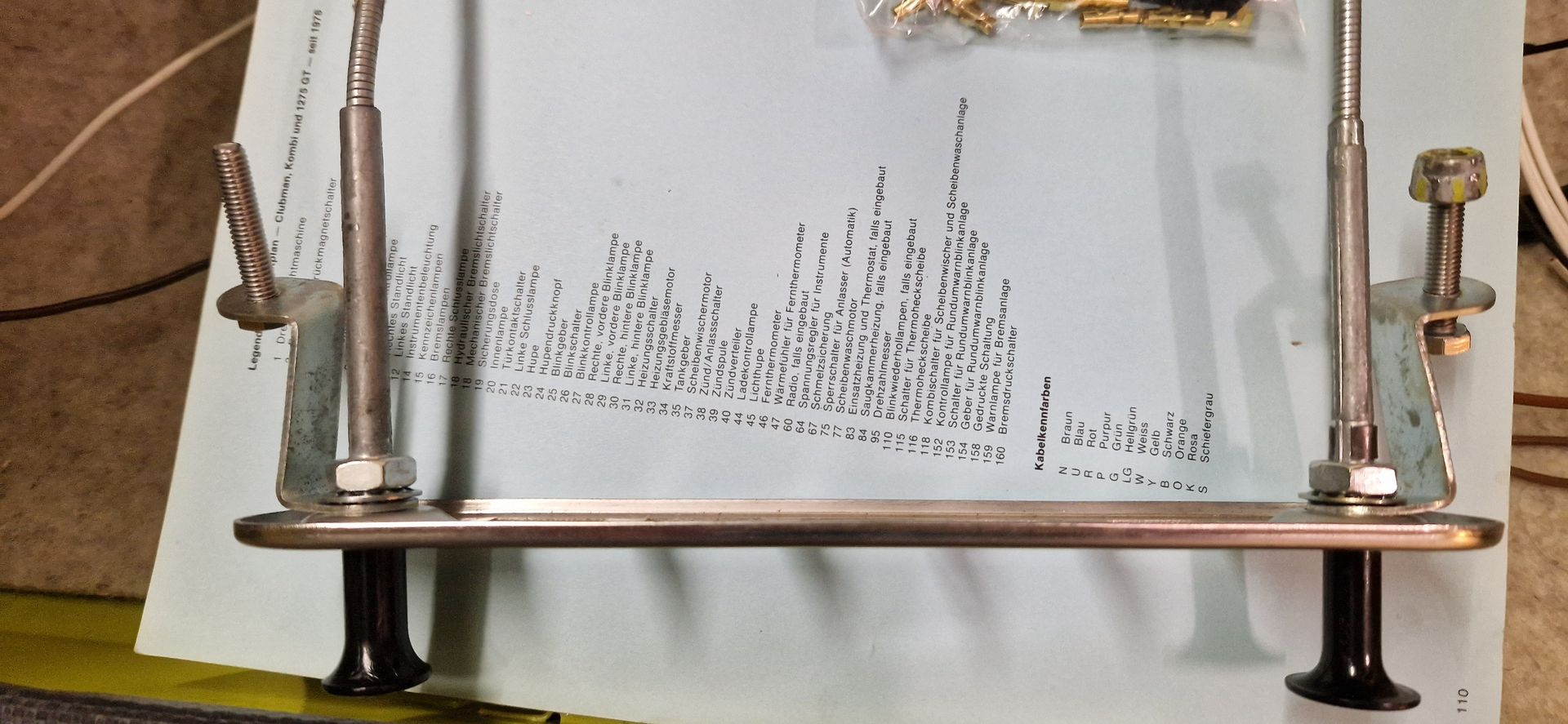

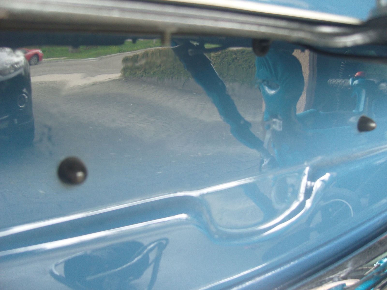

  • so, ich will " mal eben" die MK1 Türgriffe montieren.
    Dengste :rotfl::rotfl:
    Kann mir bitte einer sagen, wie ich die beiden Kreuzschlitzschrauben mit den Abstandshülsen hier innen in der Türe montiert bekomme?
    Irgendwie muss ich sie ja wohl auch vor Ewigkeiten ausgebaut haben. Aber leider nix behalten:biggrin:
    Im Antrieb liegt die Kraft
  • Könnte daran liegen, daß die Türen unterschiedliche Baujahre haben. Wenn mich nicht alles täuscht, waren "frühe" Rosetten für den Türgriff nur gesteckt... irgendwas war da in der Richtung.
    Aber stelle doch eine Schablone her und übertrage die Bohrung auf die "geschlossene" Tür
    Gruss Andy
