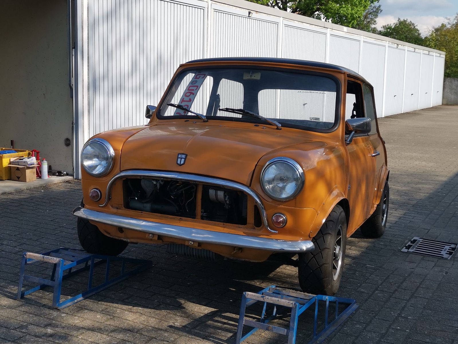

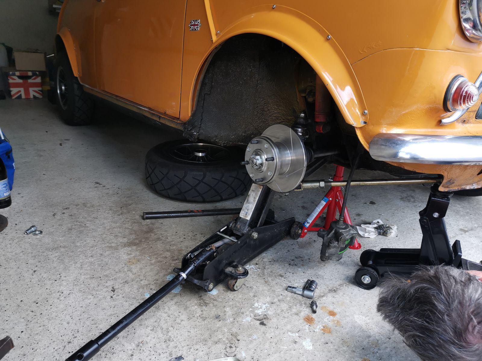

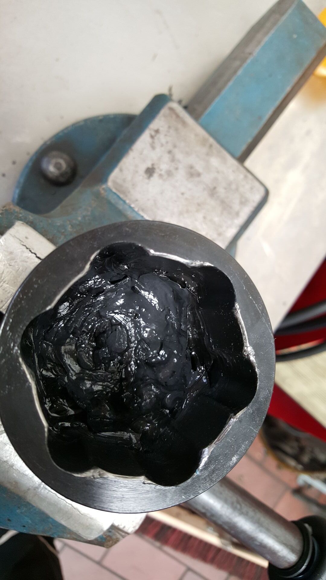

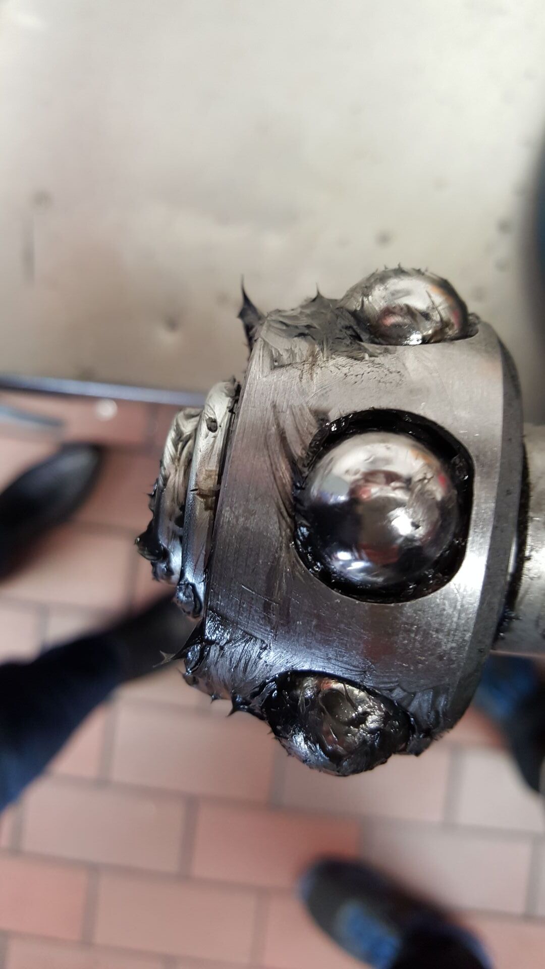

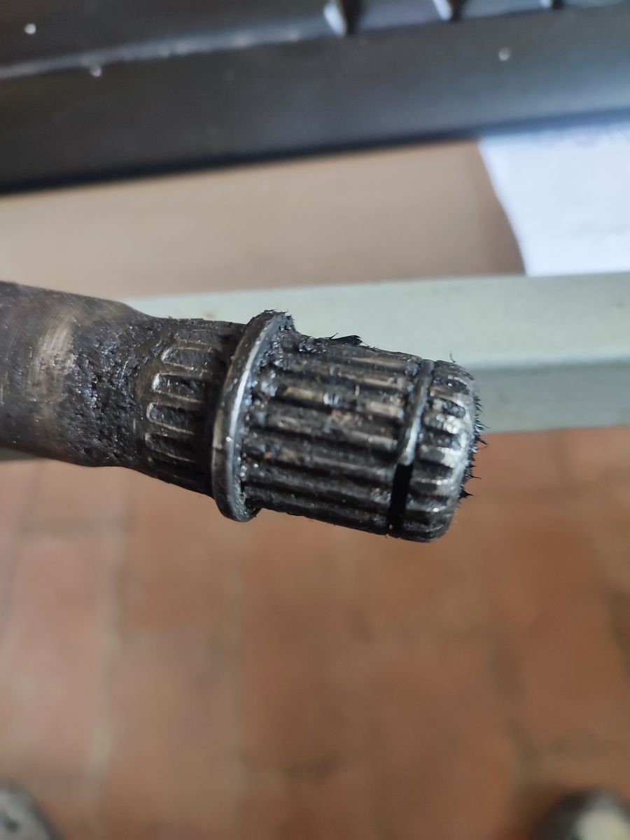

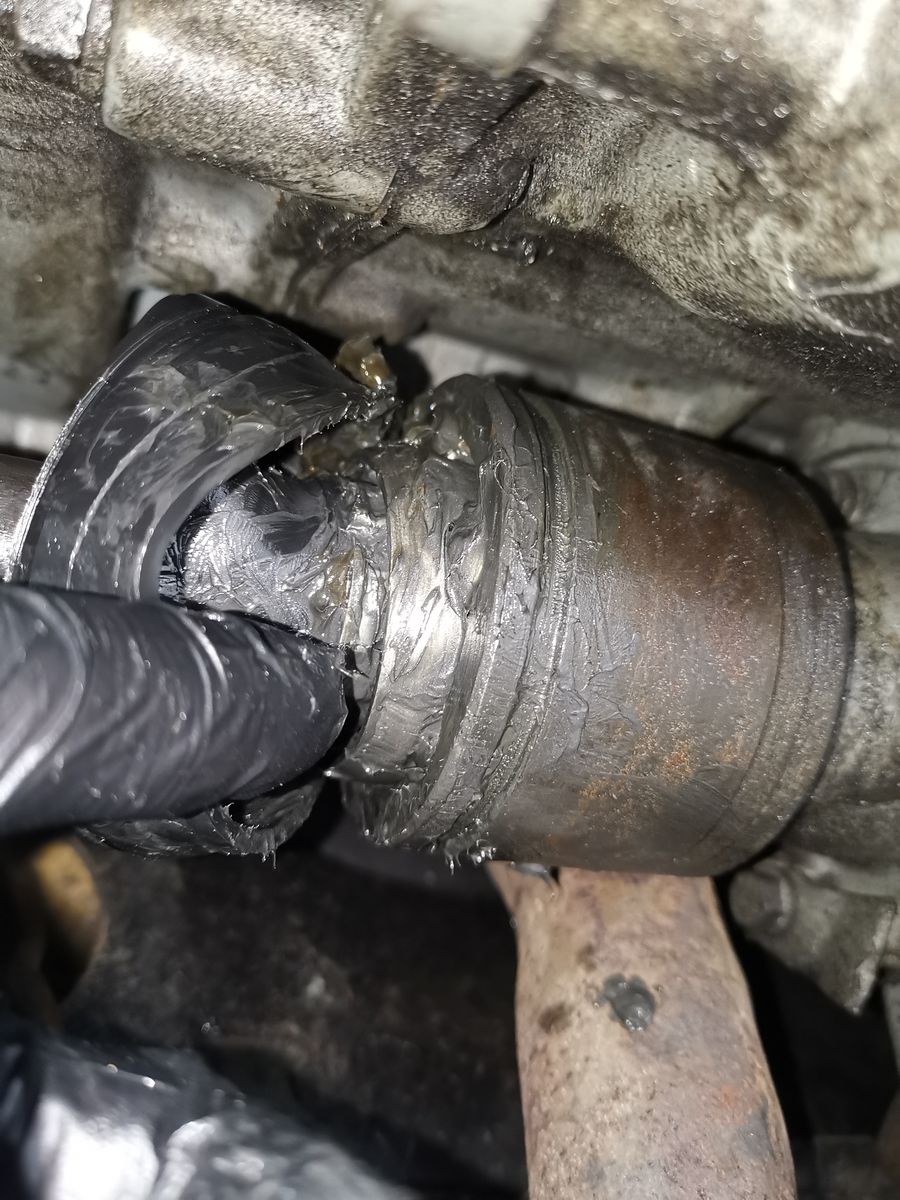

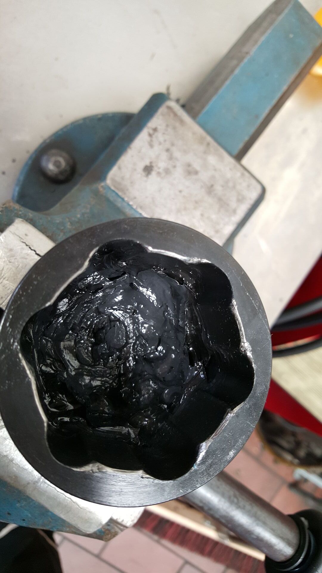

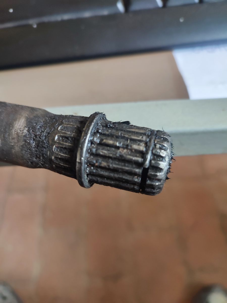

  • Moin! Ich habe eine ähnliche Frage zu einem identischen Problem, allerdings mit einer anderen Ursache.

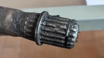

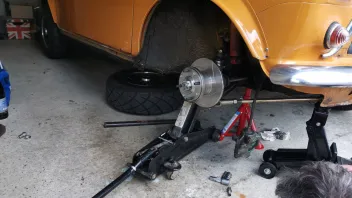

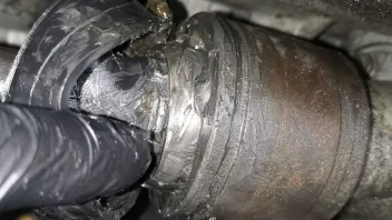

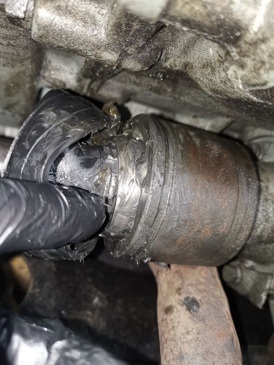

    Im ausgefederten Zustand sitzt die lange (linke von vorne / rechts wenn man drin sitzt) Antriebswelle (Beifahrerseite) tief in der Glocke am Getriebe. Sobald das Fahrzeug eingefedert in einer neutralen Stellung ist, befinden sich die Kugeln samt Korb jedoch zu etwas weniger als der Hälfte außerhalb (siehe Bilder). Das ergibt Sinn, da die Kreisbahn der Querlenker in dieser Position die maximale Entfernung verursacht, aber so weit? Irgendwas stimmt da nicht und wir kommen nicht drauf.
    Dieses Zusammenspiel führte dazu, dass während der Probefahrt plötzlich ein schreckliches mechanisches Geräusch beim Anfahren auftrat. Dabei löste sich die Manschette, und fünf der sechs Kugeln fielen nach unten heraus. Der ursprüngliche Grund für den Ausbau war eigentlich nur eine gerissene Gummimanschette. Im Zuge dessen haben wir auch gleich das Radlager gewechselt. Es war so fest, dass es nur mit einem Schraubstock entfernt werden konnte.
    Vor dem Austausch war alles in Ordnung – zumindest gab es keine Probleme. Auf der Fahrerseite ist weiterhin alles intakt.
    Zum Auto: 1977er BL mit 1300er Inno, Cooper S 7.5 Zoll Bremse, Dunlop LP922, und -1.5° Arme (Hier habe ich nichts verändert)
    Für Tipps wäre ich sehr dankbar!
    LG Luca
  • Luca308 es wäre von Vorteil, wenn du uns mitteilst was du alles geändert hast. Z.B. hast du eventuell die Gelenke von der Welle gezogen gehabt?

  • 1,5 Negativ und ggfs. arg tief, dann bleibt da nicht mehr viel, was im Gelenk stecken bleibt. Hast du zusätzlich einstellbare Zugstrben und längere Spurstangenköpfe montiert und Achse ordentlich eingemssen? Der Radlager Wechsel kann es eigentlich nicht provoziert haben. Habt ihr das mit Negativ bei dem Radlagerwechsel zeitgleich eingebaut, oder war das vorher schon so?
  • Gelenke von der Welle gezogen gehabt?
    Ja, die Gelenke sind neu. Außerdem ja wie beschrieben die Radlager und die Gummimanschette. Ansonsten alle Teile, die schon dran waren einfach wieder zusammengebaut.

  • „miniforever“ hatte das innere Gelenk falschrum auf der Welle stecken …. möglicherweise wurde es bei deinem Auto ja auch mal verdreht, falls du es selbst noch nie von der Welle hattest, ist das ja vielleicht ein Montagefehler eines Vorbesitzers.
    Selbst bei neuen Gelenken könnte am „Montag morgen“ vor dem 12. Kaffee ein Montagearbeiter beim Hersteller noch im Halbschlaf gewesen sein.
    Ich hatte schon „Full-Set‘s“ zur Achsrenovierung z.b. VW Passat von namhaftem Hersteller wo im Karton statt 1x links / 1x rechts zwei linke Querlenker drin waren … original verschlossene Neuware.
