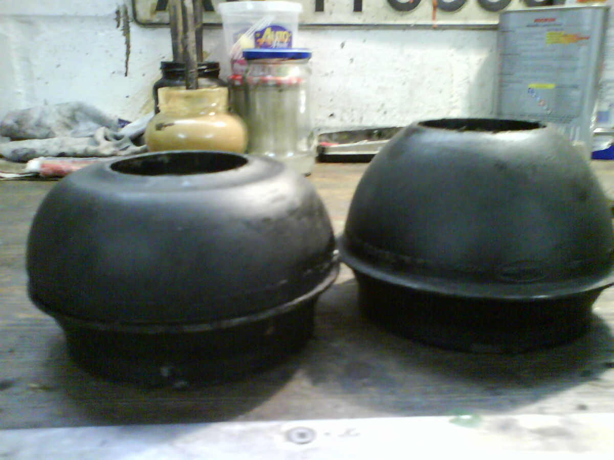

  • Habe meinem Mini vor ca. 12 Monaten = 3500 km ein neues Federelement v.li verpasst, da die Karosse v. li ca. 2 cm tiefer stand. ( Fällt optisch auf bei den Silverbullet Verbreiterungen ) Die Gummifeder war plastisch erheblich verformt. Danach stand alles gerade, jetzt habe ich schon wieder den gleichen Effekt. Verbaut wurde ein Original Element und keine low cost Kopie. Bevor die Frage kommt: Ja, ich wiege deutlich unter 100 kg, fahre aber meist alleine mit dem Mini und trotzdem kein Fahrersitz durchgesessen...
    Ist das normal oder sehe ich das zu eng ?

    Ich glaub nicht, dass das Federelement für den Höhenunterschied verantwortlich ist.
  • Da '90er-Jahre-Federelemente' offenbar mehr auf Komfort ausgelegt wurden und daher 'zu weich' sind, sacken sie recht schnell oder auch zu schnell. Das ist eine Frage der Sichtweise.
    3.500Km sind dafür gewiß nicht ausreichend !
    Da aber beim Wechsel der Federelemente die Aufhängung weitestgehend zerlegt wird, ist ein gutes Stück 'Sacken' zu erwarten.
    Zusätzlich kommt in Betracht, daß die Gummilippe nicht vollständig über den Knucklebecher gezogen wurde (eine Fisselarbeit, aber wichtig), was durch eindringendes Wasser das Fett zersetzte und Abrieb schaffte.
    Und 1mm Einbuße der Knucklekappenstärke entspricht ca. 5mm Höhenverlust.
    Andreas Hohls
  • Die Gummilippe auf dem Nucklebecher saß richtig und sitzt auch jetzt richtig, die hat mich nämlich mindestens 30 min und krumme Finger gekostet, daher weiss ich, dass die richtig sitzt. Habe nur ein Element getauscht, da das rechte neuwertig aussah und die gleiche Höhe hatte wie ein neues, das linke war dauerhaft eierförmig deformiert. Werde demnächst nochmal links die Aufhängung zerlegen und berichten wie das neue Element jetzt aussieht. Seltsam nur, dass ich ca. 8 Monate ein "gerades" Auto hatte.

  • bin gerade beim wechseln, kann dann ja mal nachmessen, wie der Unterschied ist. Übrigens sind es jetzt 9 Jahre und ein Monat, 54000km gefahren.

  • Ich habe heute per Zufall darüber mit einem Spezi gesprochen, der hauptberuflich mit Kunststoff und Gummi im Autobau zu tun hat. Er vermutet, dass selbst die "neuen" E Teile schon ein paar Jahre alt sind, ihre Flexibilität schon teilweise verloren haben und deshalb verstärkt zu plastischer Verformung neigen. Im Normalfall müsste ja auf Originalteilen verlässlicher Hersteller ein Produktionsdatum sein. Mal sehen ob ich da was finden werde. Wenn er Recht haben sollte, wäre das Problem erkannt aber noch nicht einfach gelöst, .... Teile frisch halten ist hier nicht ganz einfach.
