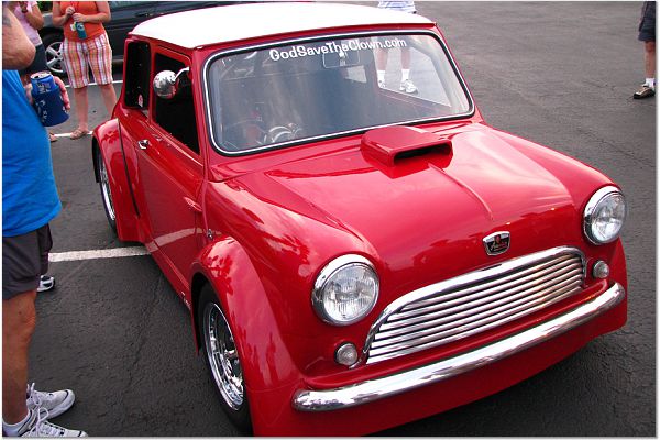

  • Die Idee mit Rahmen wurde glaube ich schon mal umgesetzt:
    Suzuki SJ 410 Rahmen, dieser entspricht in etwa den Mini Abmessungen, die Federn tiefergelegt und vorne auf Schraubenfedern umgebaut. Suzuki Achskoerper hinten mit verstaerkten Wellen und Differential. Als Motor wurde glaube ich der Rover 3.5 V8 mit Vergaser verbaut. Ich muss mal nach den Bildern suchen.

    Die youtube Links sind mir auch gleich eingefallen, aber Ende der 90er (zumindest glaube ich, den Mini das erste Mal in einer Mini Zeitschrift entdeckt zu haben...) gabs noch den Umbau von Andi Cunnings mit Ford V6 Längsmotor und Allrad Antrieb - also ziemlich genau das, was Du suchst:
    http://www.v6mini.co.uk/
    Hat auch ein schönes Tagebuch, wo alles nachzulesen ist.

  • Warum nicht einfach nen kompakten amerikanischen Sportwargen nehmen und den Mini auf dessen Rahmen setzen? Der Mustang war glaub ich net so groß. Rahmen und Kardanwelle könnte man kürzen. Die Minikarosse muss dann halbiert und verbreitert werden. Alles so machen, dass es erstmal nicht auffällt, jeder aber zweimal hinschaut .... :D
    hmmnaja ... is nur ein Hirnfurz und muss genauer überdacht und vermessen werden :rolleyes:

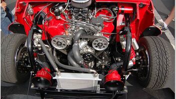

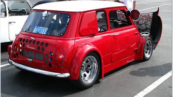

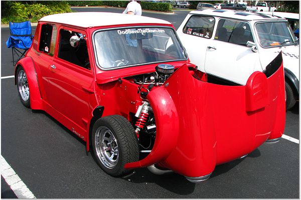

    Hehe Opel-Längsmotor Umbau sieht ja schon witzig aus... macht bestimmt mächtig Spaß!
    Bei dem "Schnauzenlosen" Exampel sieht man auch eine Problematik der Thematik: Die Mini Lenkung kann nicht mehr am Bestimmungsort bleiben.
    Bytheway würde die Vorderachse auch zu sehr geschwächt werden, wenn man das komplette hintere Verbindungsblech zwischen den Domen entfernt, da in dem Bereich bis über die Quertraverse auch die Spritzwand im "Urlaub" ist.
