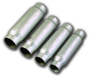

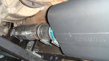

    Kennt von euch einer die FlowMaster aus den USA? Hat ihn einer eingetragen?
    (Die FlowMaster werden in den Verlauf des Abgasrohres zwischen dem Krümmer und dem Endtopf eingebaut...resultat, wird um "etwas" lauter.)

  • flowmaster kenn ich nur als normalen auspuff, nicht als etwas "das zwischen x und y geschweißt wird und dann wirds etwas lauter".

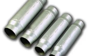

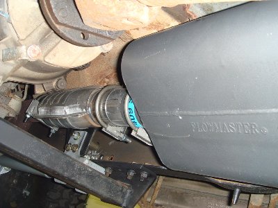

    Noch als kleinen Zusatz...die Flowmaster-Geschichte...
    Ein Bild des zu verbauenden Teils...
    und das Bild im eingebauten Zustand vor einem Flowmaster Endtopf.

  • sag ich doch, ganz normale auspuffanlage/-teile
    da wird nix lauter wenn man die zusätzlich einbaut.
    höchstens wenn man den endtopf weglässt ....
