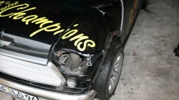

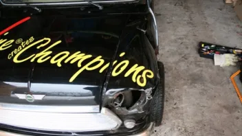

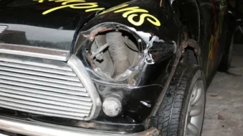

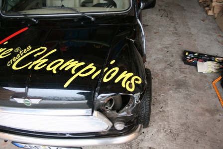

  • ich war sehr langsam, doch auf einmal rutschte er nur noch und dann krachte es. wer kann uns helfen, dass wieder hin zu kriegen.(siehe bilder)
    ..so ein mist :madgo:
    sind für jeden Tip dankbar
    peter&barbara
    p.s. wohnen in 59227 Ahlen (NRW) zwischen Hamm & Münster

  • ...ärgerlich sowas. Aber meiner sah nach dem Plankenkontakt noch deutlich schlimmer aus - und ist auch wieder einigermassen gerade geworden.
    Nur Mut, das wird schon.:)

  • danke für den hinweis auf volker...winterreifen hin oder her...ist jetzt eh zu spät...bitte noch um den einen oder anderen tipp...stelle gerne auch die idee in den raum, ob es möglich ist, den schaden in "do it your self" zu beheben.
    jedesmal, wenn ich in die garage gehe, verkrampfe ich!=)

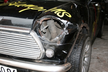

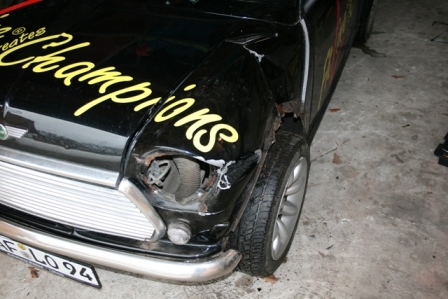

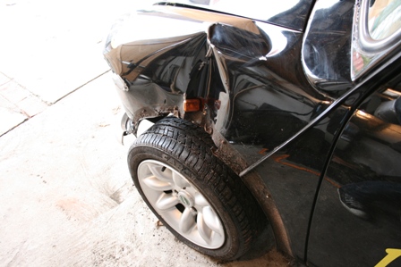

    Das kommt nun mal auf Deine Fähigkeiten an. Wenn Du schweißen kannst, sollte das nicht das große Problem sein. Der Einschlag sieht auf den Fotos nicht so heftig aus, daß da viel mehr als der Kotflügel krumm ist. Allerdings sieht man das erst wirklich, wenn der unten ist. Und das sollte natürlich auch peinlichst genau überprüft werden. Aber das selbst das Spaltmaß Dreiecksblech/Tür noch vollkommen intakt aussieht, sollte die Überprüfung nicht wirkliche Probleme aufdecken.
    Und wenn das klar ist, dann einfach nen neuen Kotflügel wieder dranschweißen, lackieren und fertig.
    Und wenn Du schon dran bist, der Scheibenrahmen ist auch fällig, so wie das auf dem Foto aussieht oder täuscht das?

  • Sieht auf den Fotos nicht so schlimm aus, Glück gehabt !!! Wenn der Wagen unverändert geradeaus fährt (Lenkrad auch gerade steht) würde ich den Kotflügel tauschen und gut ist es. Scheinwerfer/Verbreiterung natürlich auch noch besorgen!

  • also der wagen fährt geradeaus. da ich noch nie geschweißt habe und auch garnicht das equipment habe, sollte da doch schon jemand anderes sich versuchen. danke für die beiden hinweise auf raum düsseldorf & osnabrück. sollte es noch jemanden geben, der näher bei uns wohnt...her, mit dem tipp...
    hat jemand eine vorstellung, was der spass uns kosten wird (gehen wir von "nur" kotflügel aus)

  • ...erstens: der Tipp mit Volker / C-S-W Shop ist gut! Der Austausch von Blech beim Mini erfordert einschlägige Kenntnisse, die eine "normale" Fachwerkstatt nicht hat. Dafür ist der Kleine inzwischen zu exotisch.
    Zweitens: Auch wenn das eine Werkstatt "in der Nähe" für kleines Geld anbietet, würde ich fragen wie viele Minis sie denn schon wieder her gerichtet haben. Nicht immer ist "günstiger" = "besser". Beim Volker weiss ich jetzt schon, das es perfekt aussehen wird.

  • passt der > http://www.allbrit.de/etk_detail.asp…ummer=ASB360010 < ? der scheinwerfer ist heile, so wie der blinker (vorne wie seite)
    Der sollte passen.... aber auf jeden Fall was orginales nehmen und keinen Nachbaukotflügel. Die sind zwar billiger, aber nicht günstiger. Die passen auch nach viel nacharbeit nicht so gut, wie die orginalen ;).
