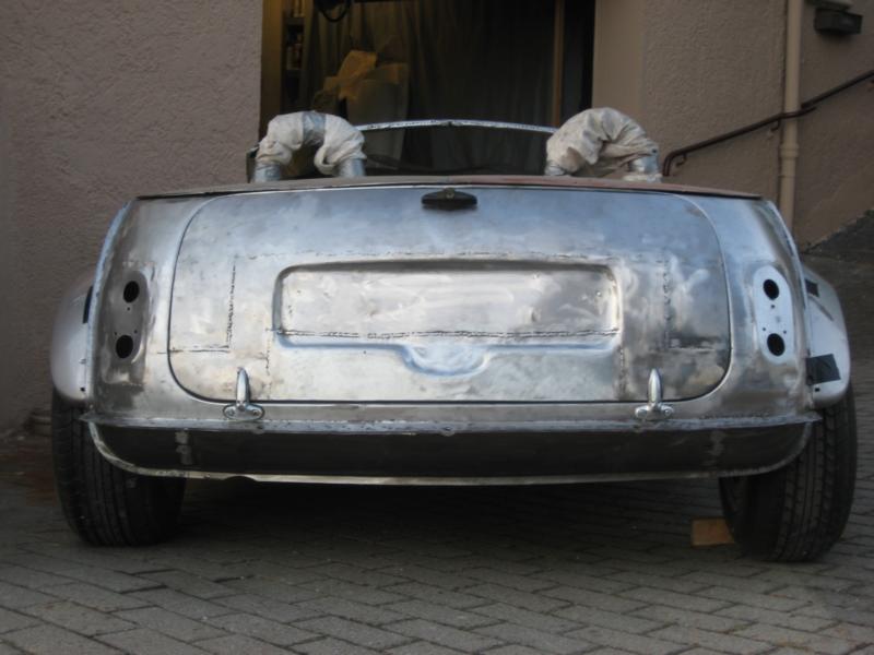

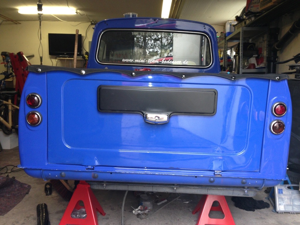

    Das Heck wird gedanklich so wie der pickup damals 👍
    Ist natürlich Geschmacksache...bedenke aber das so wie die Bleche jetzt am Speedster sind die Leuchten in alle Himmelsrichtungen stehen...am Pickup war das anders da die Fläche gerade nach hinten zeigte...sieht beim Speedster dann ohne weitere Blecharbeiten oder Konsole vermutlich hinterher aus wie gewollt und nicht gekonnt...
