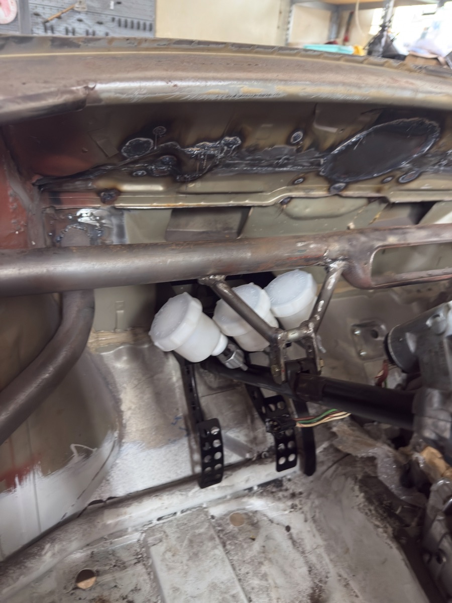

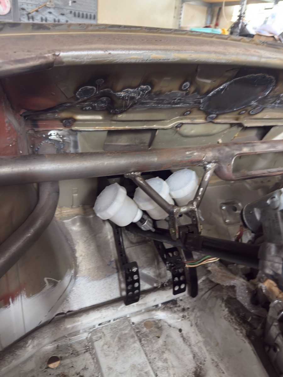

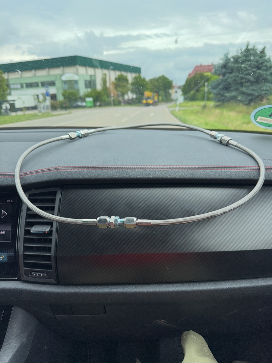

  • Warum drei vorratsbehälter? 2 für Bremse ?
  • Oha spannend.
  • Daher noch spannenender wofür drei vorratsbehälter. Und einkreis??? Echt wirklich?
  • Denke mal das bei dem dingens ein bissle abgesägt werden muss 🤣 denke werde für den tüv lieber auf das Orginal Mini setup gehen 🤣
  • Das dingens ist echt nicht so schön zum zusammenbauen 🤣🤣🤣
    Das würde ich auch so in der Form auf keinen Fall einbauen!
    Mit ca. 45° geneigten Reservoirs hast du nicht mal halbes Volumen zur Verfügung und wenn nur ein Deckel nicht 100%ig dicht ist, auch noch in Rechtskurven eine "Leckage" die dir auf die "Racing-Sneaker" tropft :tongue:
    Versetze die Reservoirs so, dass sie senkrecht stehen und schließe sie über Schlauchleitung an :wink:
    Ach, übrigens, kein Wunder dass deine Fahrschüler so lange für den "Lappen" brauchen und sich in frühe Verschuldung begeben, wenn du solche Fotos in der Fahrstunde schießt und als Beiträge hier ins Forum stellst, statt darauf zu achten was sie gut oder falsch machen... :tongue::redface::redface::redface:

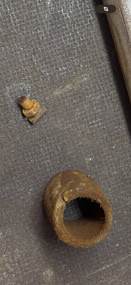

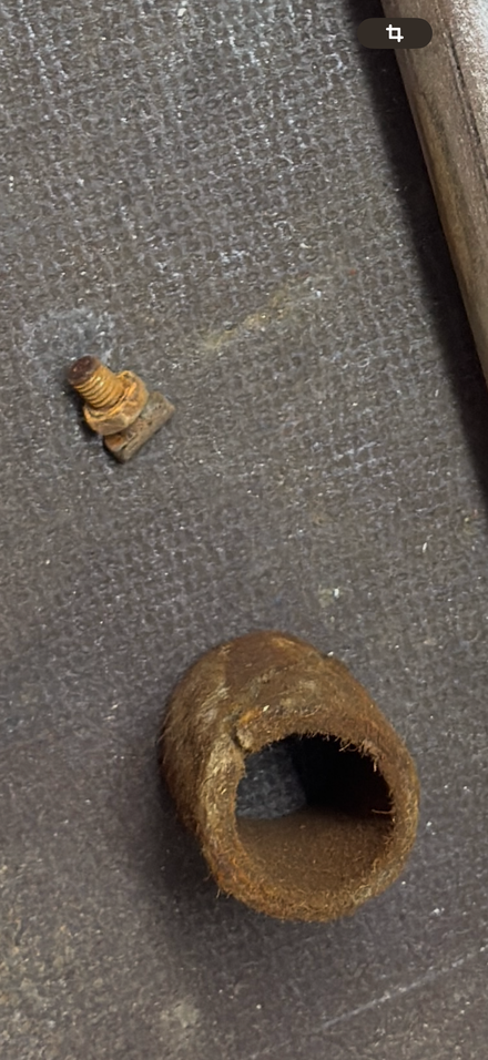

  • Kurze Frage an die Mk1 Spezialisten 😍
    Was ist das für eine putzige Schraube und gibts das filsdingens noch neu ?
    Lg Lars
    Die Filz-Buchse ist die untere Lagerbuchse der Lenksäule. Gibt´s neu... https://www.minispares.com/gsv1127-steeri…lt-bush-to-1985
    Diese kleine Schraube dürfte #18 auf dieser Abbildung sein... https://www.minispares.com/catalogues/cat…ap0108/page/83/
    Wofür die aber ist, kann ich nicht sagen... Gibt´s neu aber auch nicht mehr. Zumindest bei Minispares nicht...
  • Ist das nicht das dingens zur Blinkerrückstellung beim MK1?
    Wenn du die nicht brauchst .. nehm ich die
  • Die Filz-Buchse ist die untere Lagerbuchse der Lenksäule. Gibt´s neu... https://www.minispares.com/gsv1127-steeri…lt-bush-to-1985

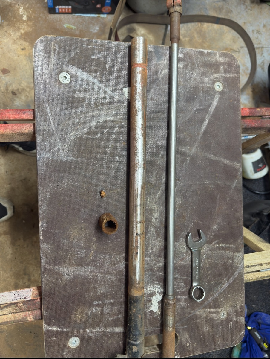

    Da gibt’s Obst extra so eine nut in dem aussenrohr wo das singend reinpasst aber das würde wohl keinen Sinn ergeben 🤷‍♂️
    Danke für den link 👍 kommen da oben und unten solche filsdinger rein ?
    Hab einen mk1 Blinker also sollte ich das dingens wohl behalten 🤣 aber danke für den tip 👍
  • Da gibt’s Obst extra so eine nut in dem aussenrohr wo das singend reinpasst aber das würde wohl keinen Sinn ergeben 🤷‍♂️
    Oben ist es eine Kunststoff-Buchse GSV1095
    Die kleine Schraube ist offenbar, wie lüdder schon geschrieben hat, für die Blinker-Rückstellung... :wink:
    Wirst du brauchen, wenn du diese MKI Lenksäule verwenden willst...
  • Oben ist es eine Kunststoff-Buchse GSV1095
    Jap der Plan ist Mk1 lenksäule und fussfernlichtschalter 👍 soll spartanisch aussehen 👍
