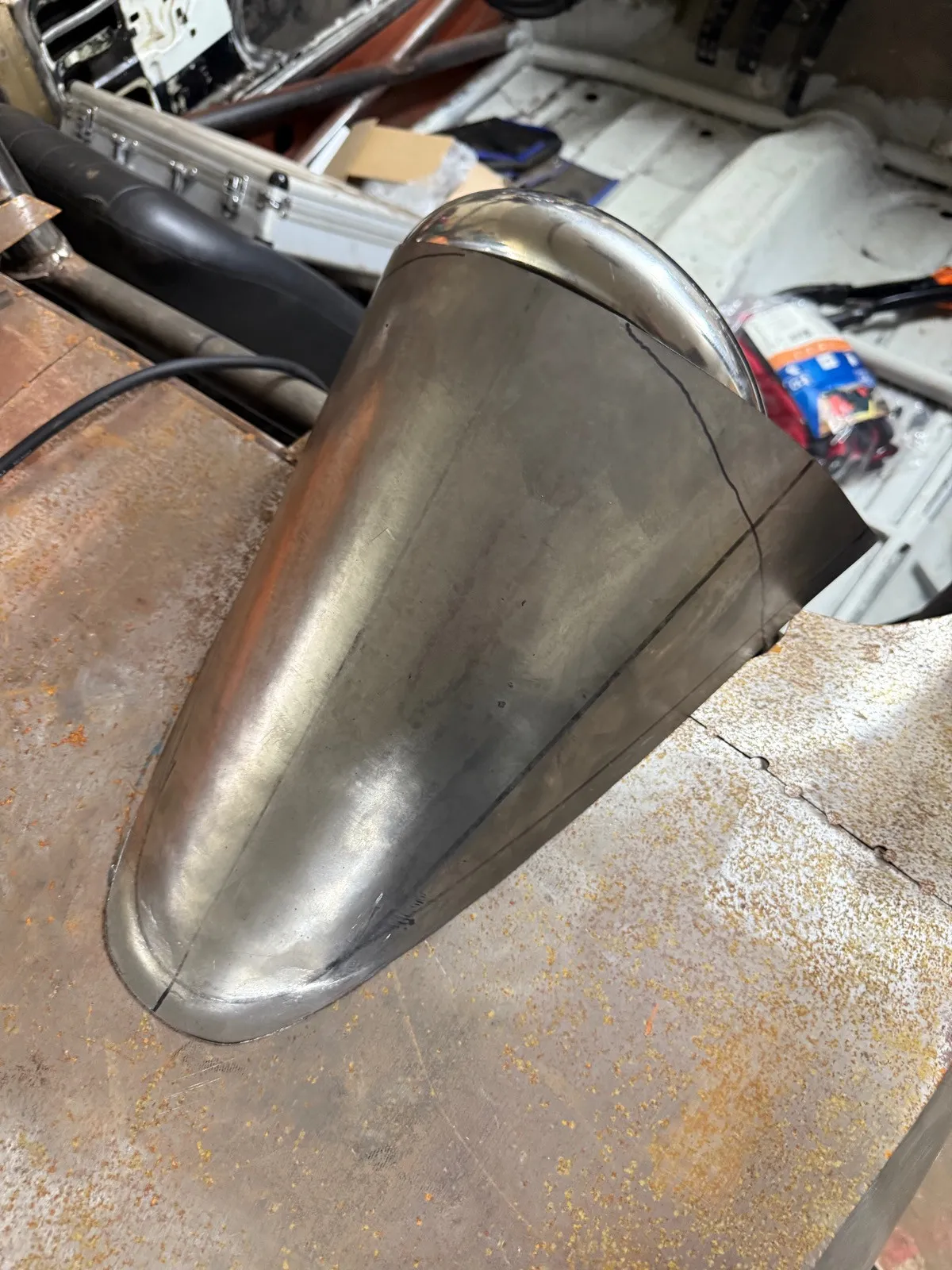

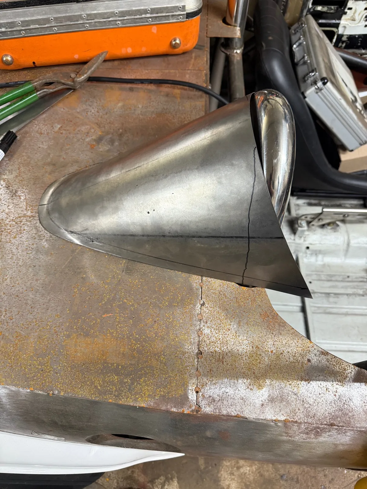

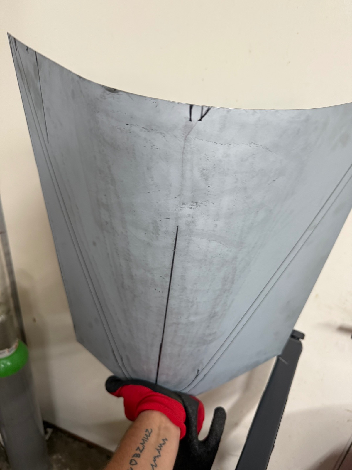

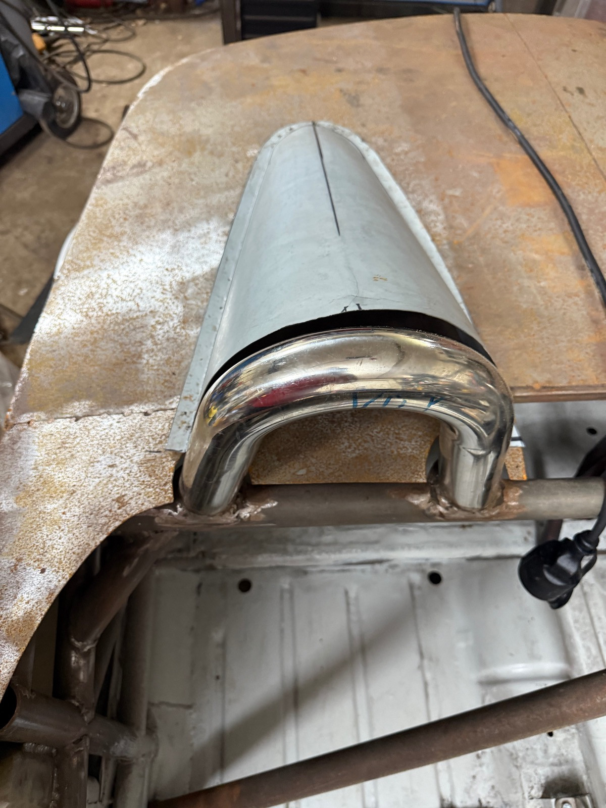

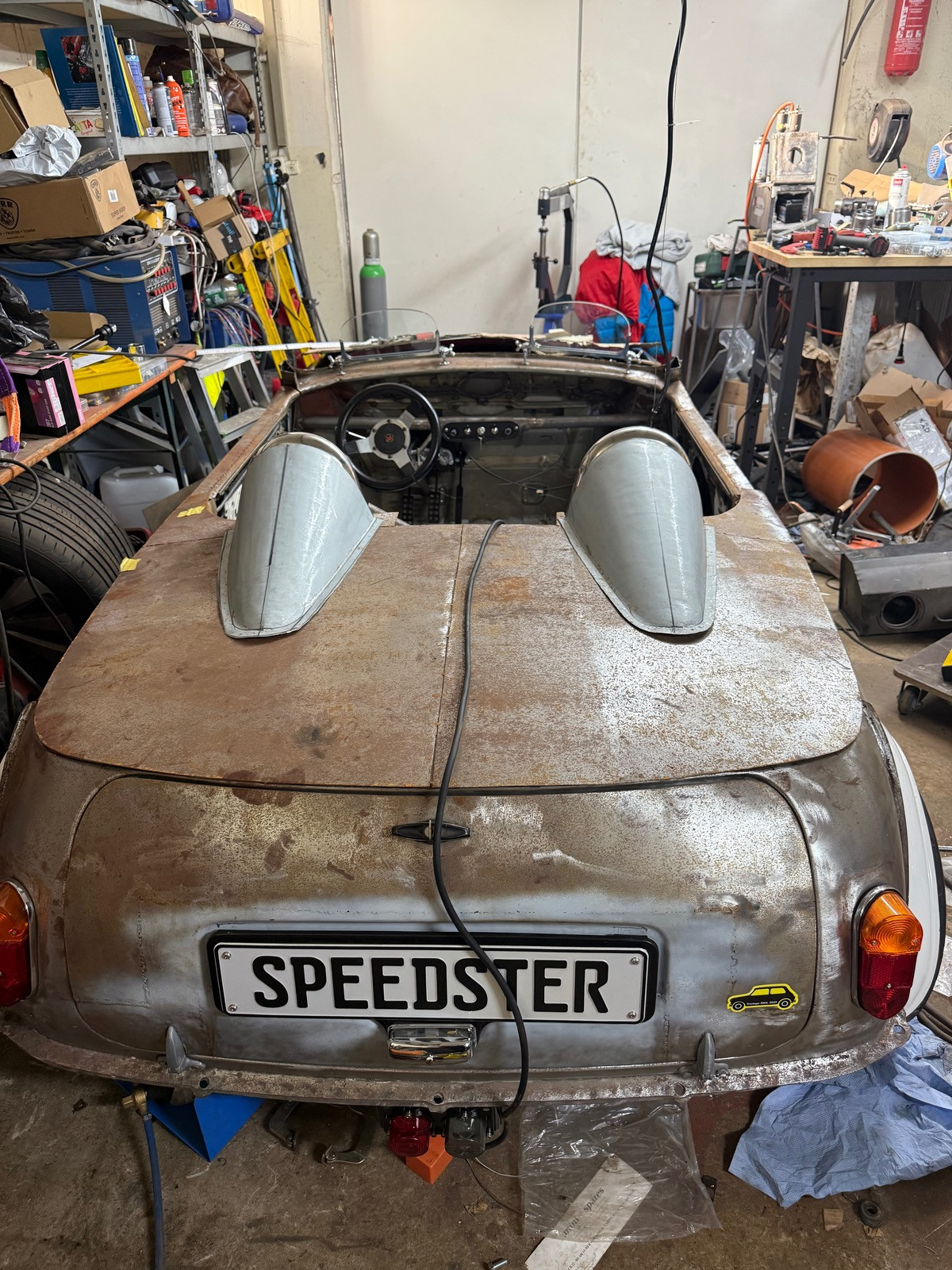

    Für das erste Stahlteil bin ich ganz zufrieden 👍
    Seht selbst 👍 und ja 5 cm länger wäre besser aber auch das Blech war zu kurz 🤣

  • von der optik gehen die fast als serienteile durch und ich würde behaupten, dass viele prüfer die einfach übersehen würden,
    weil sie einfach den mini in seinen grundzügen gar nicht kennen.
    die würde ich auch einbauen :thumbs_up:
    gruss
    christian

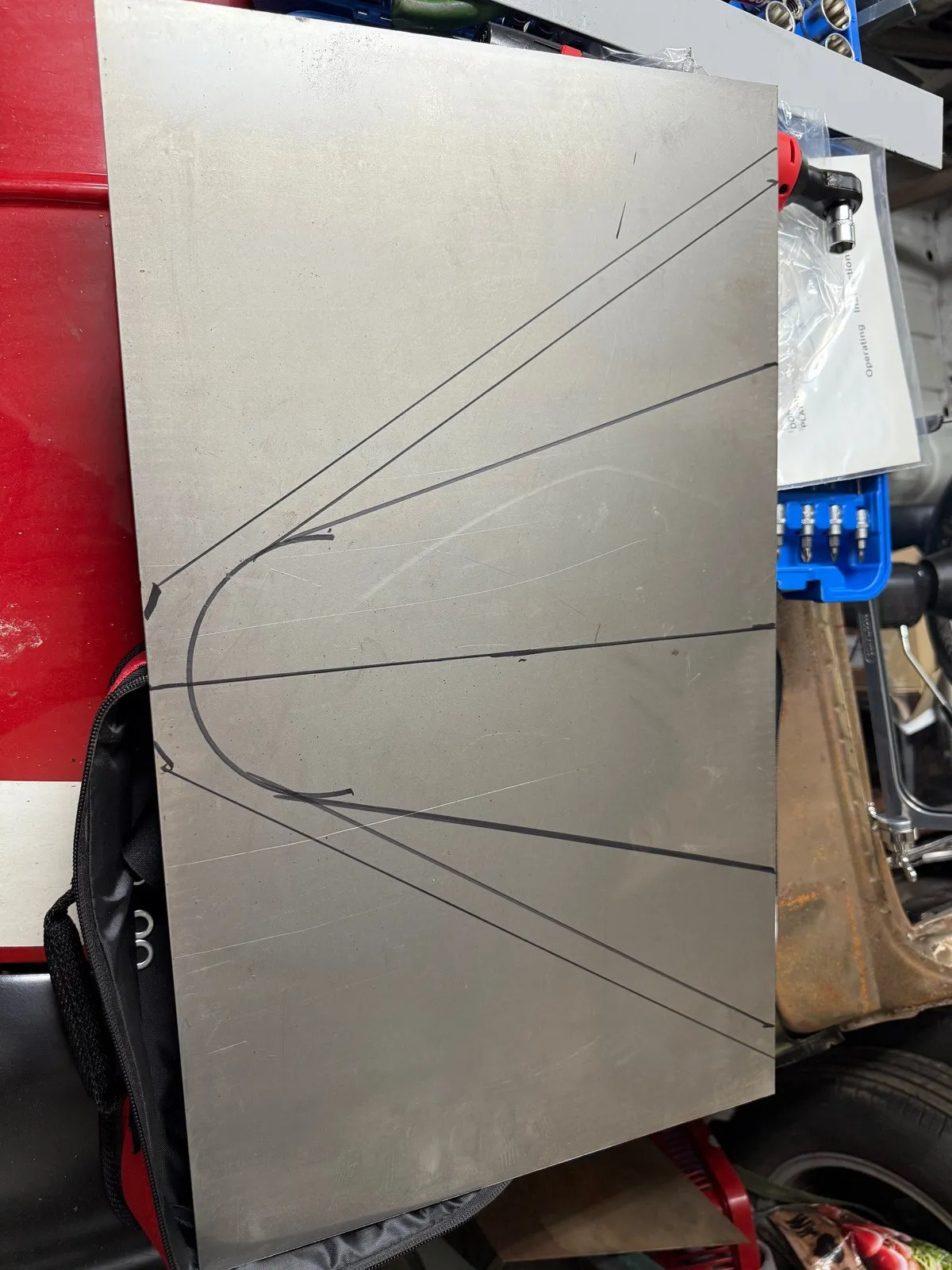

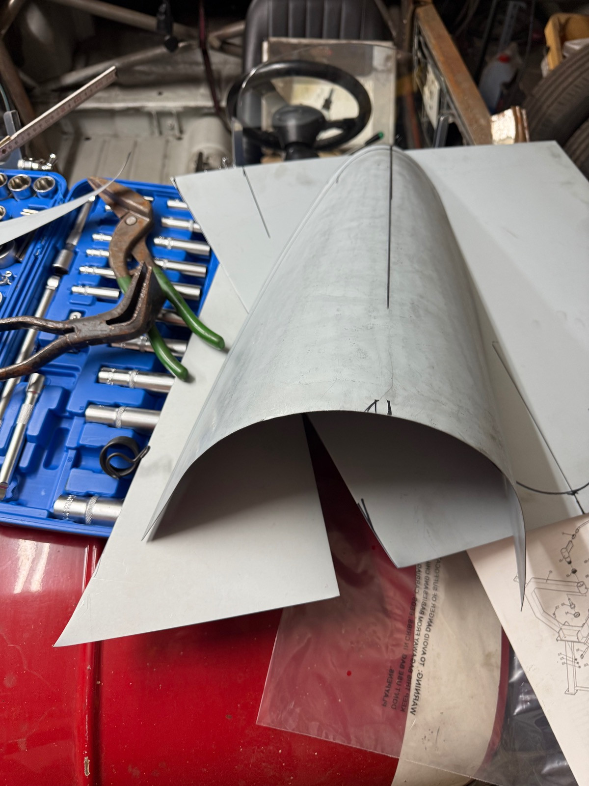

    Heute denggle ich mal das ganze aus Stahl 🤣

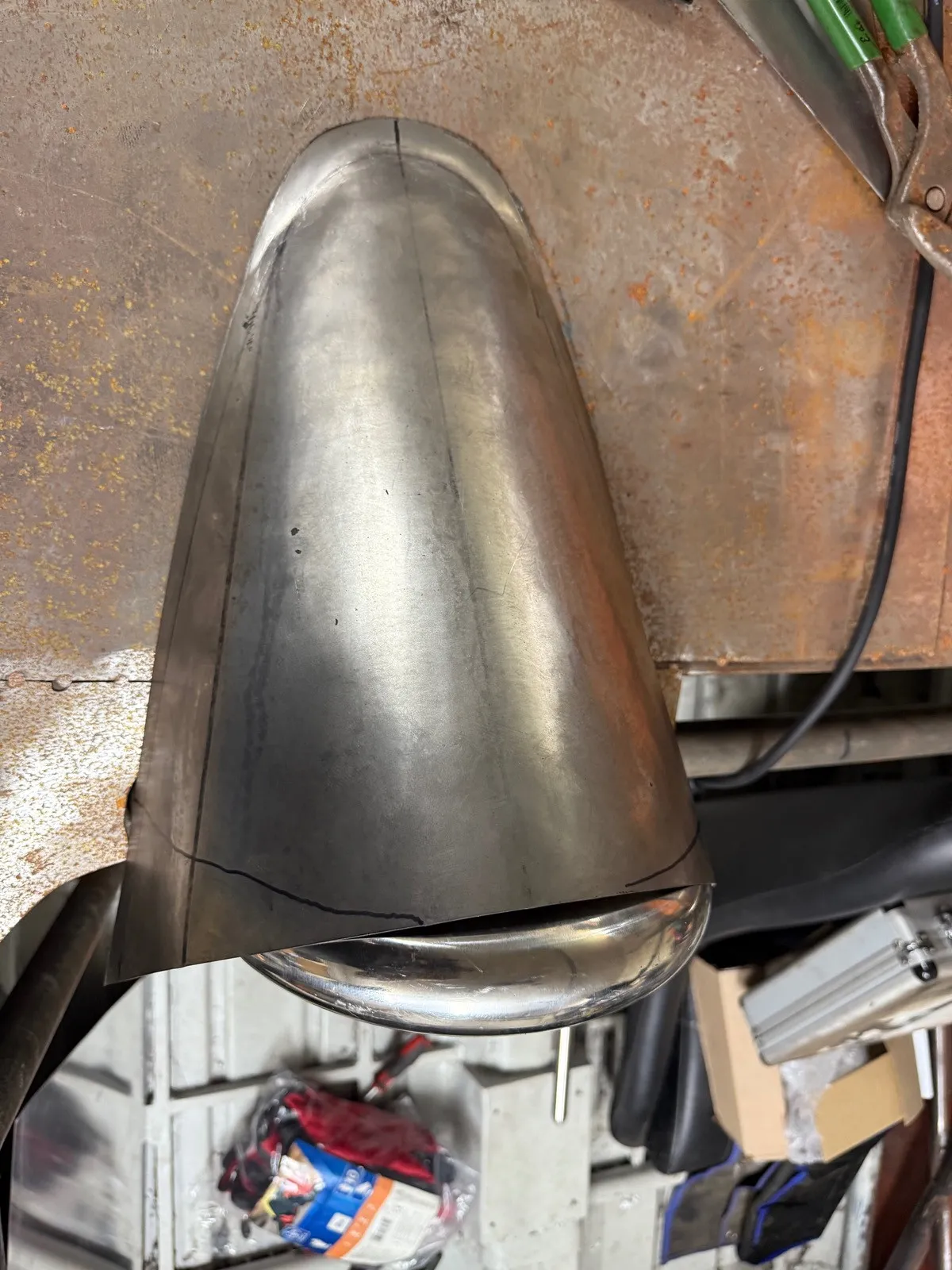

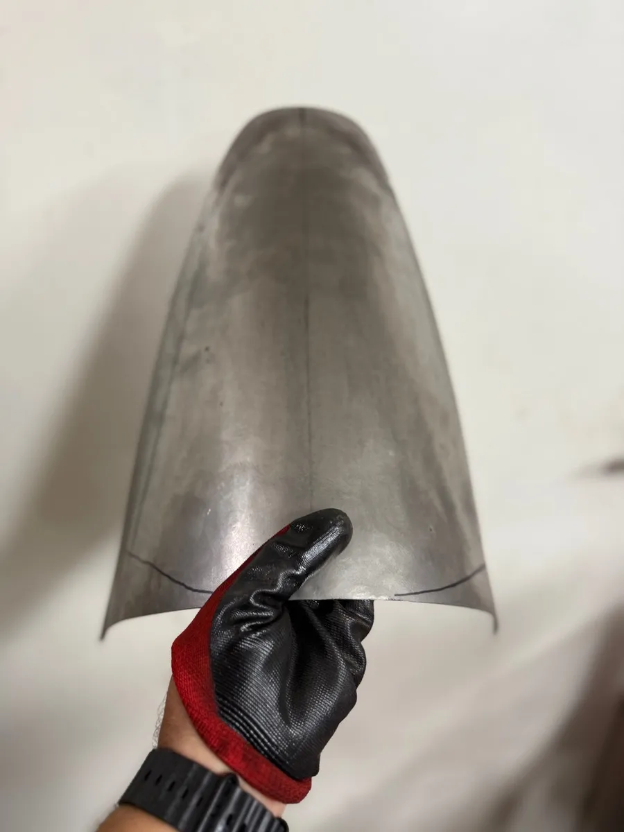

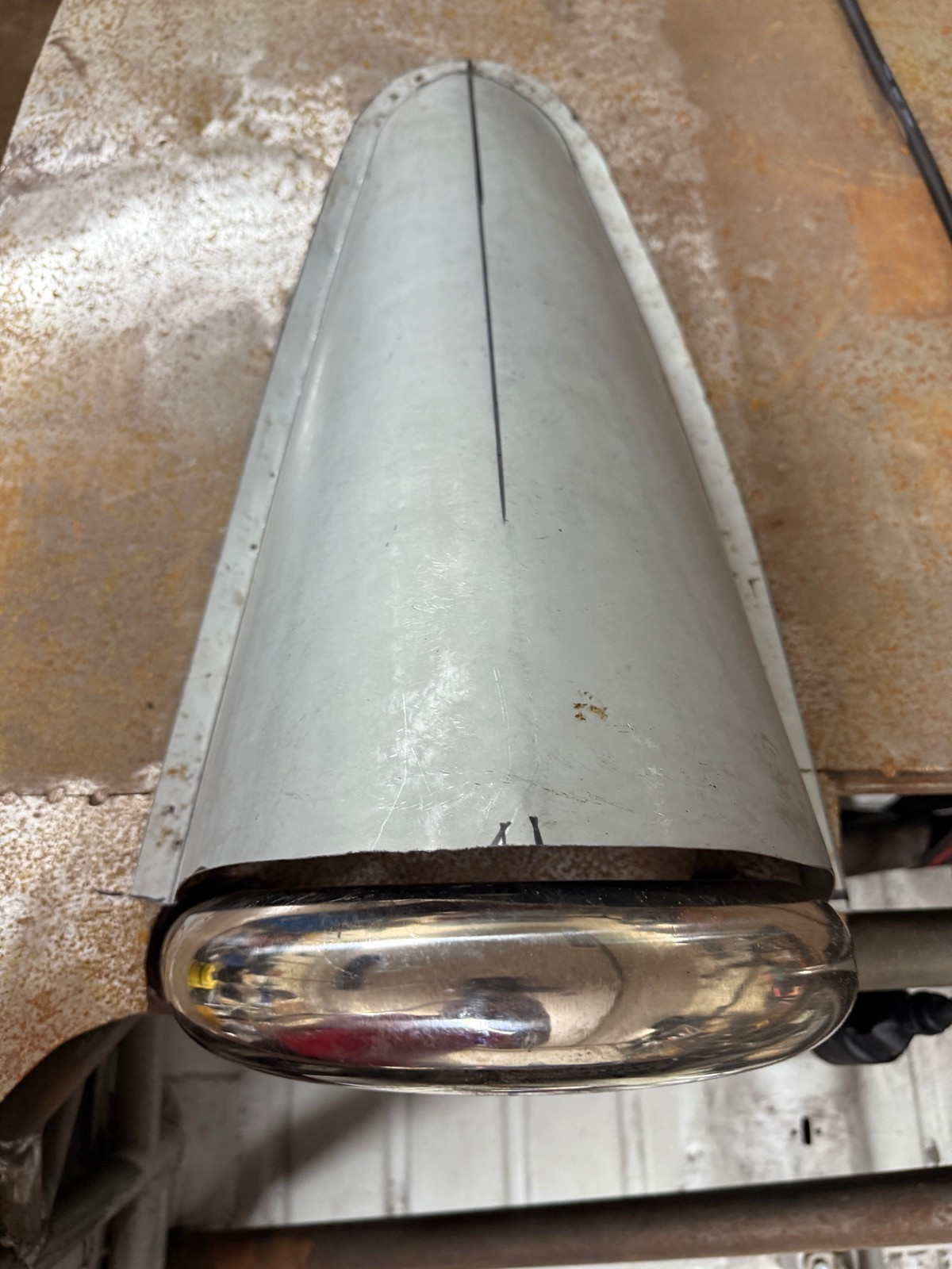

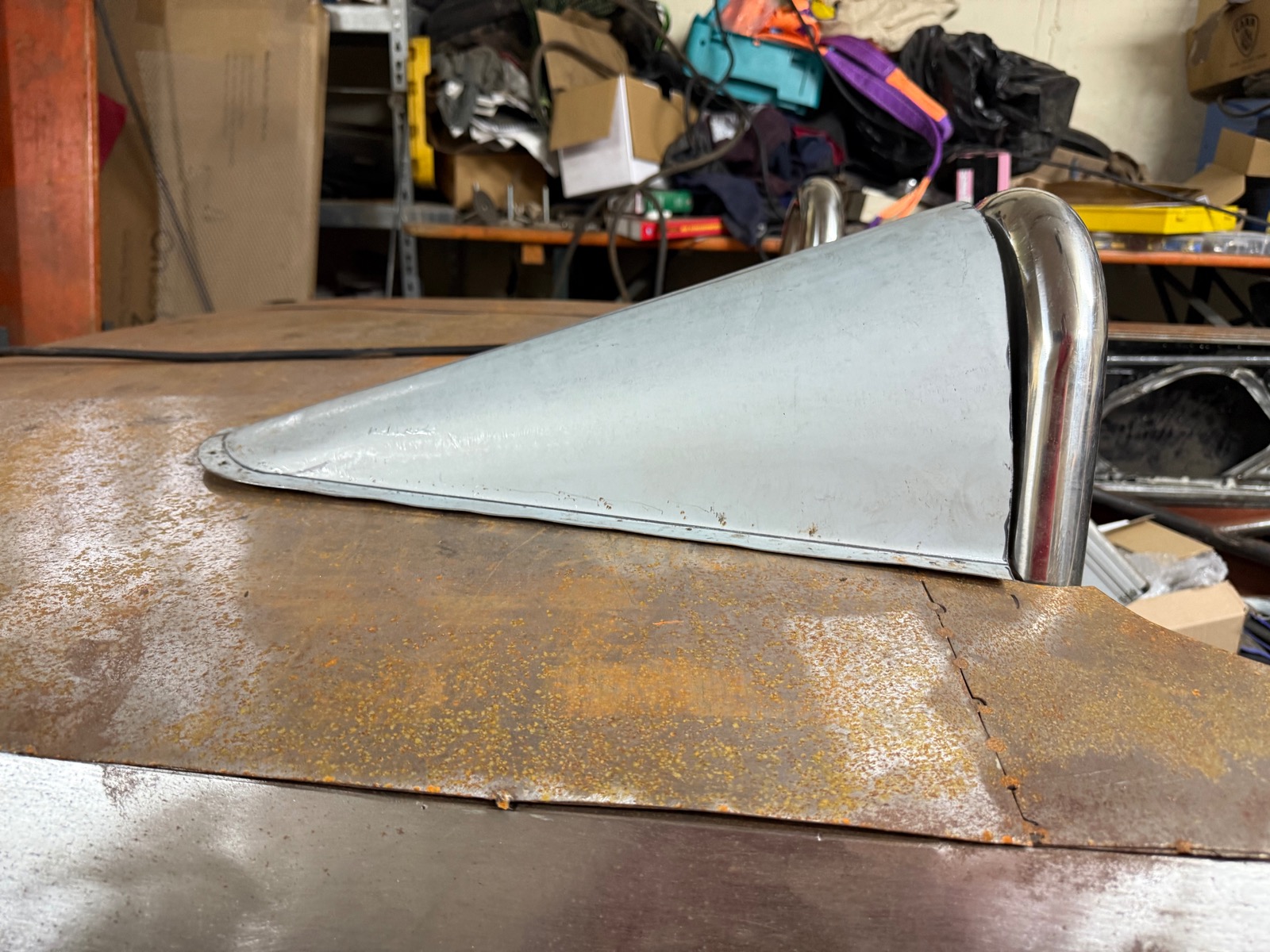

  • Apropos planlos wedeln 🤣 das ist die finale Version 👍
    Damit bin ich jetzt auch zufrieden . Muss noch bissle rangedengelt werden aber dann passt das 👍
    Jetzt muss ich nur noch ein zweites so hinbekommen 🤣🤣🤣
    Das benötigte Werkzeug seht ihr auf dem letzten Bild 🤣 plus ein paar hämmer 🤣
  • Ich finds super was du da zauberst, aber...
    ...mir fehlen leichte Rundungen. Die Grundlinien seitlich und oben nach hinten könnten eine Wölbung nach außen vertragen. Das geht vermutlich nur mit nem "English Wheel" oder viel Zeit und nem Hammer. So sieht es sehr geradlinig aus, das passt nicht so zum knubbeligen Rest.
    Bremsen macht die Felgen dreckig!
  • Seitlich hab ich an der einen Seite eine Rundung drin die kommt auf der anderen Seite auch noch rein 👍 das Problem mit einem Buckel hab ich gerade vor Ort mit meinem innenraumdesigner ( Howlowcanyougo) besprochen und wir sind beide zum Ergebnis gekommen das passt so schon recht gut 🤣 aber da ich dafür gerade mal 60 mins gebraucht habe schließe ich das ganze nicht aus 🤣 vor allem weil mein sandledersack bald kommt 👍 aber danke für die Einschätzung 😍
    Lg Lars

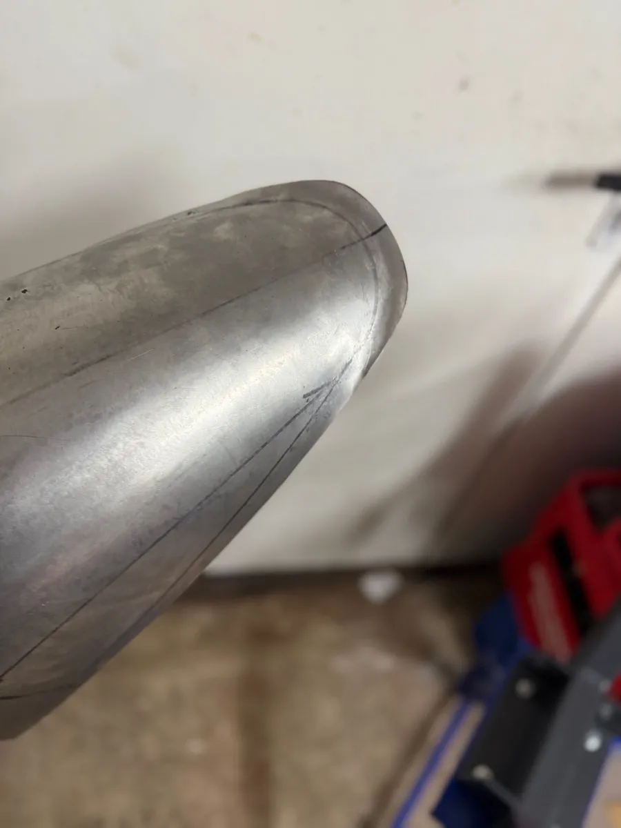

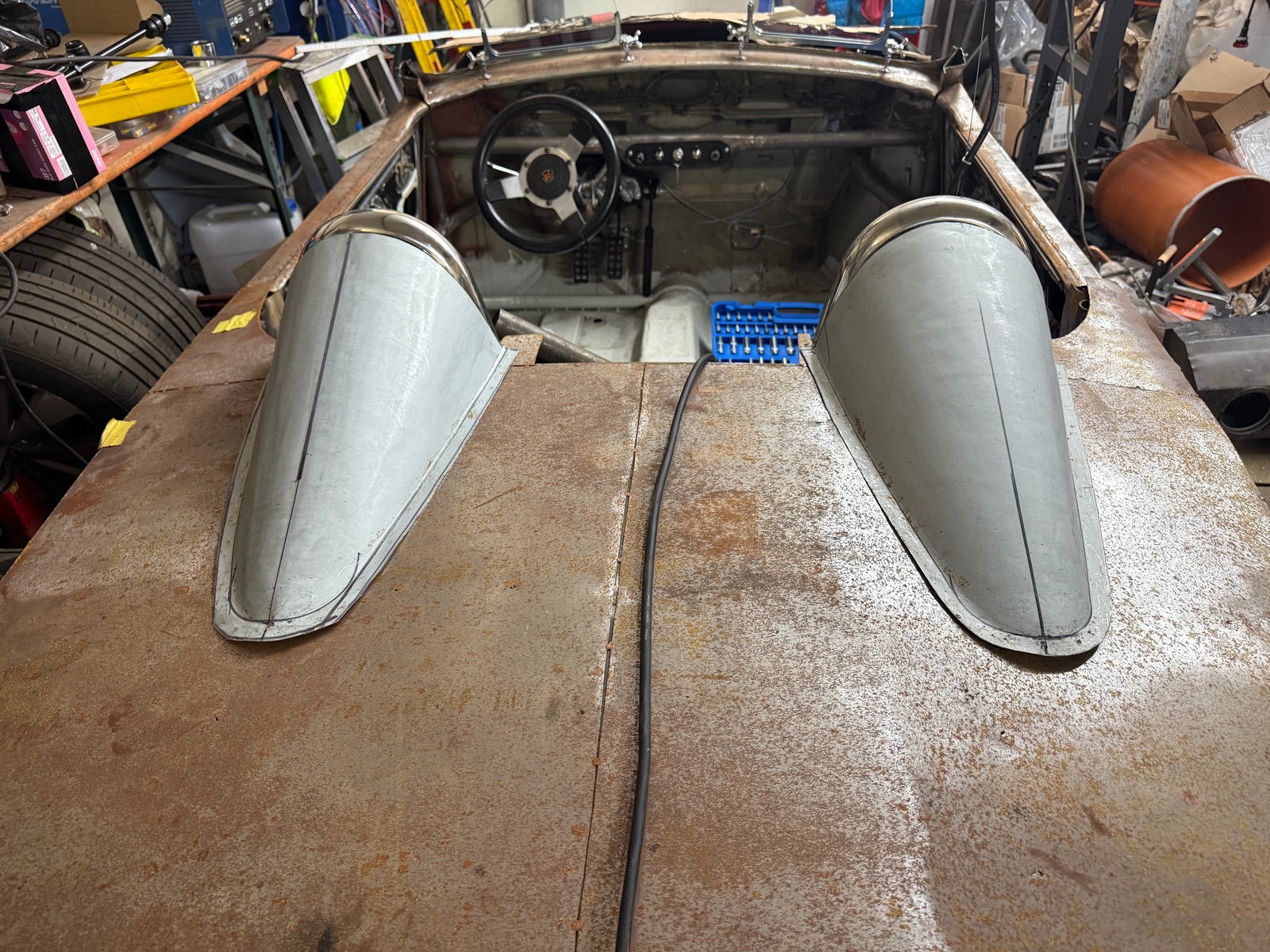

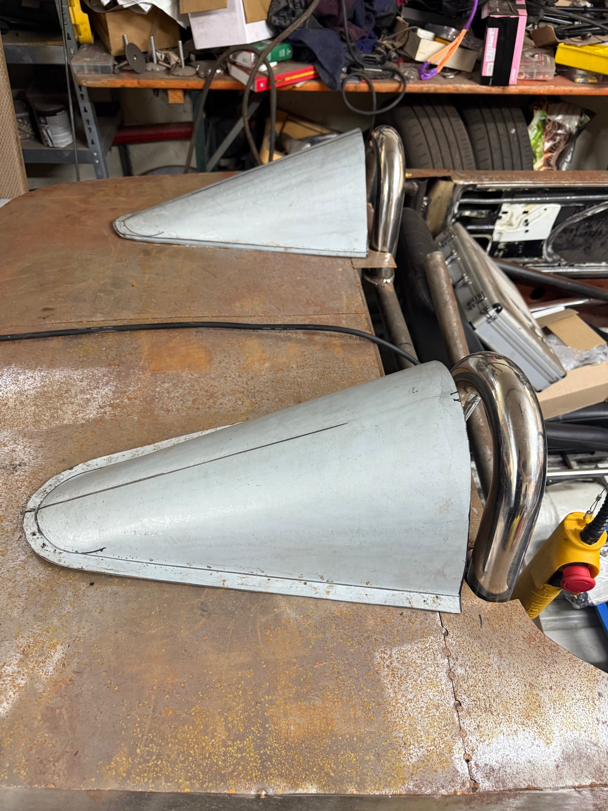

  • Wie sagt man so schön auf einem Bein/auf einer Hutze kann man nicht stehen 🤣
    Es fehlt noch der Deckel vorne aber den mache ich erst wenn ich die finalen Sitze haben und sehe wie die Gurte laufen 👍aber erstmal bin ich zufrieden ( bis mein alu kommt und dann kann ich ja mal versuchen einen bogen reinzubekommen 🤣
    Sieht aber von hinten schon gar nicht so schlecht aus 😍
