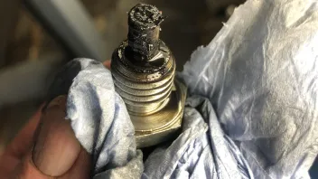

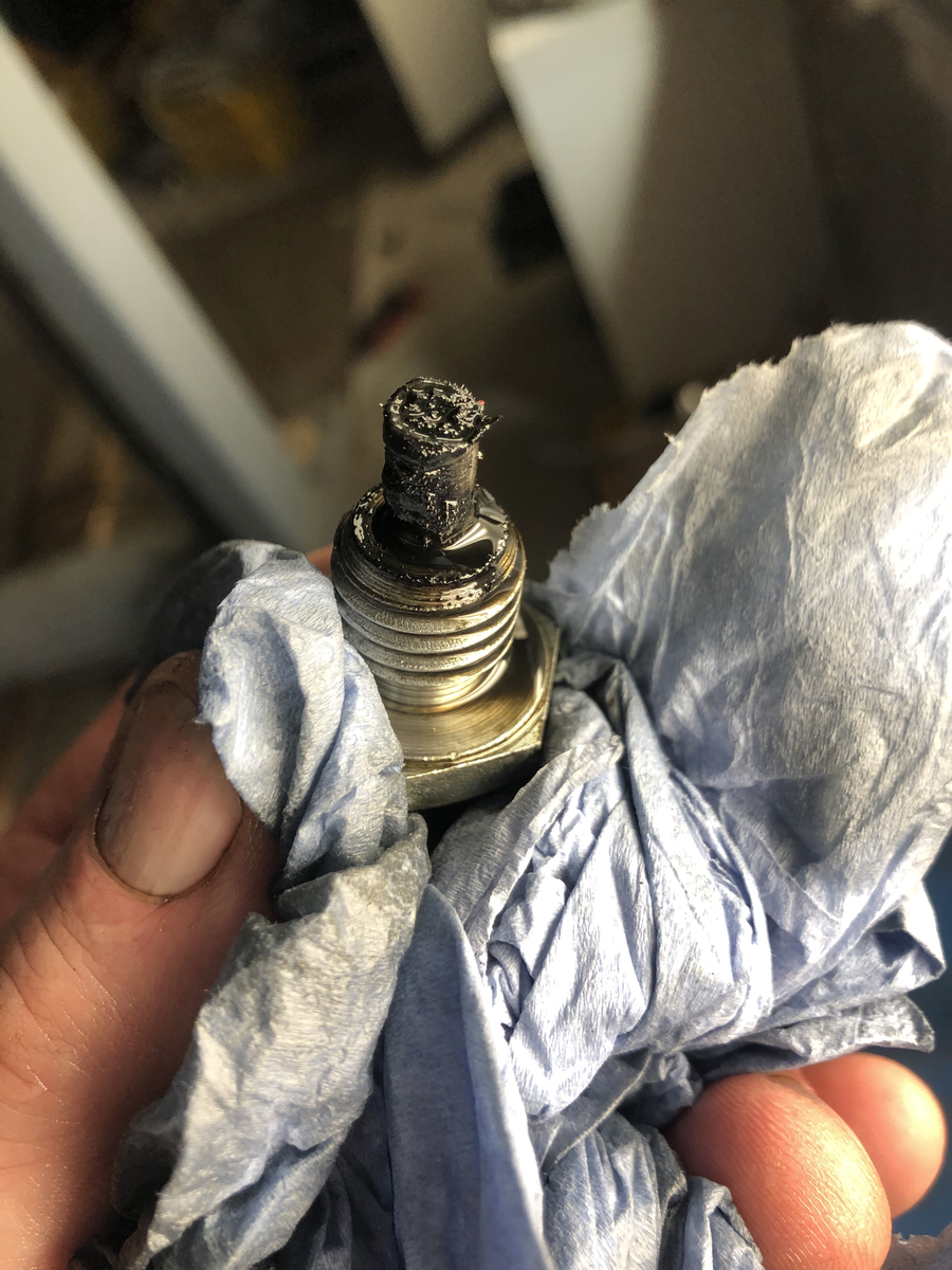

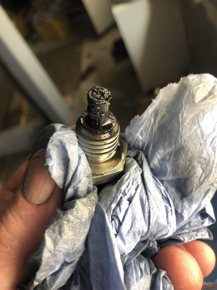

    Aber erst mal Öl raus.... selten so einen Magneten mit so wenig Spänen gesehen... naja ...bei der Kiste wird das Öl nie alt... hat seither nen Verbrauch von 3/4 L Öl pro Tankfüllung ... na gut... er hat zwei Tanks.... aber seit Jumbo die Fahrt zum IMM hinter meinem gefahren ist, leg ich schon mal Geld zur Seite für den Lungenschaden....
