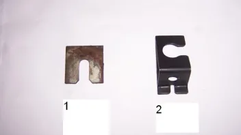

    Nummer 1 habe ich gerade bei Allbirt gefunden. Scheint die Ausgleichsscheibe für den Hilfsrahmen vorne links zu sein. Beim Rest bin ich allerdings nicht fündig geworden.
    Bild 1 = Ausgleichsscheibe Hilfrahmen

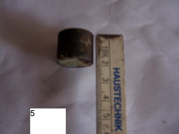

    Bild 2 = Halter für ???

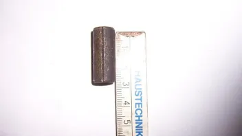

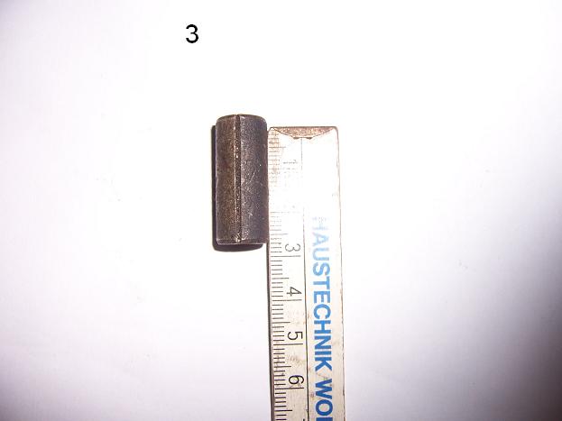

    Bild 3 = Metallhülse 29 x 12 mm Innendurchmesser 8mm

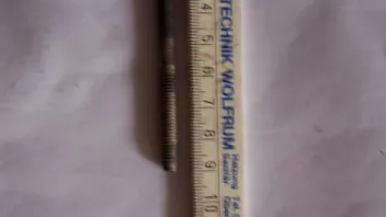

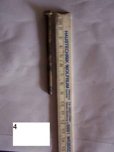

    Bild 4 = Schraube 90mm x 6mm Länge Kopf-Unterseite bis Gewinde 57mm

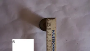

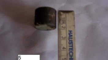

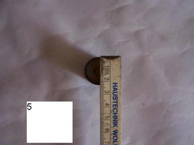

    Bild 5 = Kunststoffhülse 18 x 22mm Innendurchmesser 8mm

    - bild 2 ist der halter für das batteriekabel am kupplungsgehäuse
    - bild 3 könnte eine hülse von einem stoßdämferauge sein
    - bild 4 ist nix vom mini
    - bild 5 könnte eine distanzhülse von der batteriekabelbefestigung vom vorderen hilfsrahmen sein (obwohl 8mm innendurchmesser etwas zu groß ist, denke ich...) ist das wirklich kunststoff??
    Gruss Andy
  • ...jaaaa, das wird wohl eher der fall sein!!!

  • Zu Bild 3 würde ich sagen das es die Abstandshülse ist zwischen Kupplungsdeckel und Kupplungsnehmer-Grundplatte...Könnte aber auch falsch liegen.
    gruß
    Das würde ich auch als definitiv ansehen, hatte diese Hülse erst vor wenigen Tagen in der Hand....
    Gruß...Mini-Guido ;)
  • Bild 1 müßte ein Shims von der vorderen Rahmenbefestigung sein.
    Andreas

    woher die schraube kommt weiss ich leider nicht. scheinbar ist die auf anderem wege in meine schraubenschachtel gefallen.

    das teil ist definitv aus weissen kunststoff. evtl. hat noch jemand ne idee ?
    mfg
  • Die Schraube ist nicht vom Mini. Allerdings benötigt man auch eine Schraube von ca. 60mm in 1/4" UNF um das Röhrchen an der angegebene Stelle zu befestigen. (Kupplungsnehmergrundplatte)
    Bis später...
    Faxe
  • hallo,
    die schraube an der platte vom kupplungsnehmerzylinder ist schon eingebaut. trotzdem habe ich diese eine übrig. rücklichter sind auch komplett.
    die metallhülse müste wirklich zwischen KNZ-platte und getriebe passen. hier habe ich nichts dazwischen und der abstand stimmt genau. ;)
