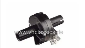

  • Schau dich mal bei VH-Classics um: http://www.vhclassics.de/contents/de/d50.html
    Wir haben den VH Trip für den Mini, aber leider bis heute nicht verbaut. Vorteil ist die elektronische Kalibrierung im Gegensatz zur Zahnradbastelei im Halda. Leider mißt nciht jeder Veranstalter gleich, aber man hat meist eine Vergleichsstrecke auf der man den Trip kalibrieren kann, das geht natürlich elektronisch einfacher und schneller. Trotzdem darf man damit in der Sanduhrklasse starten.

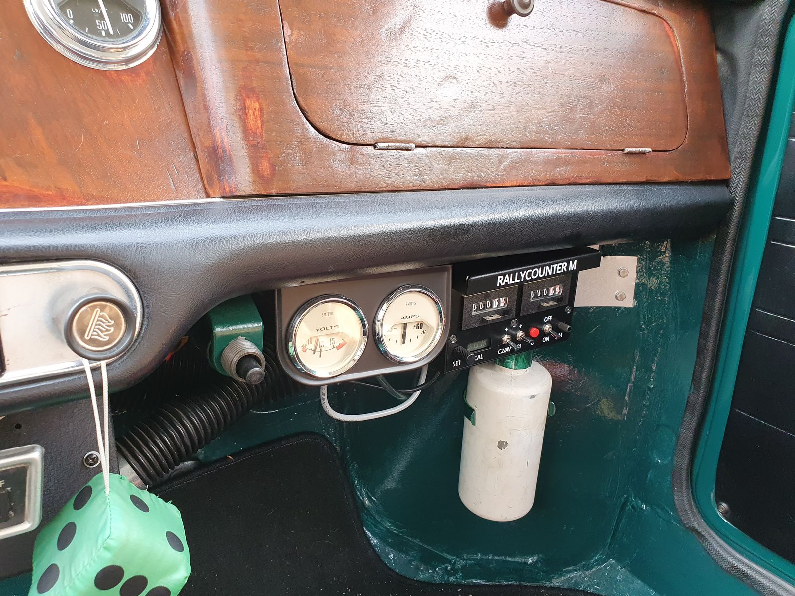

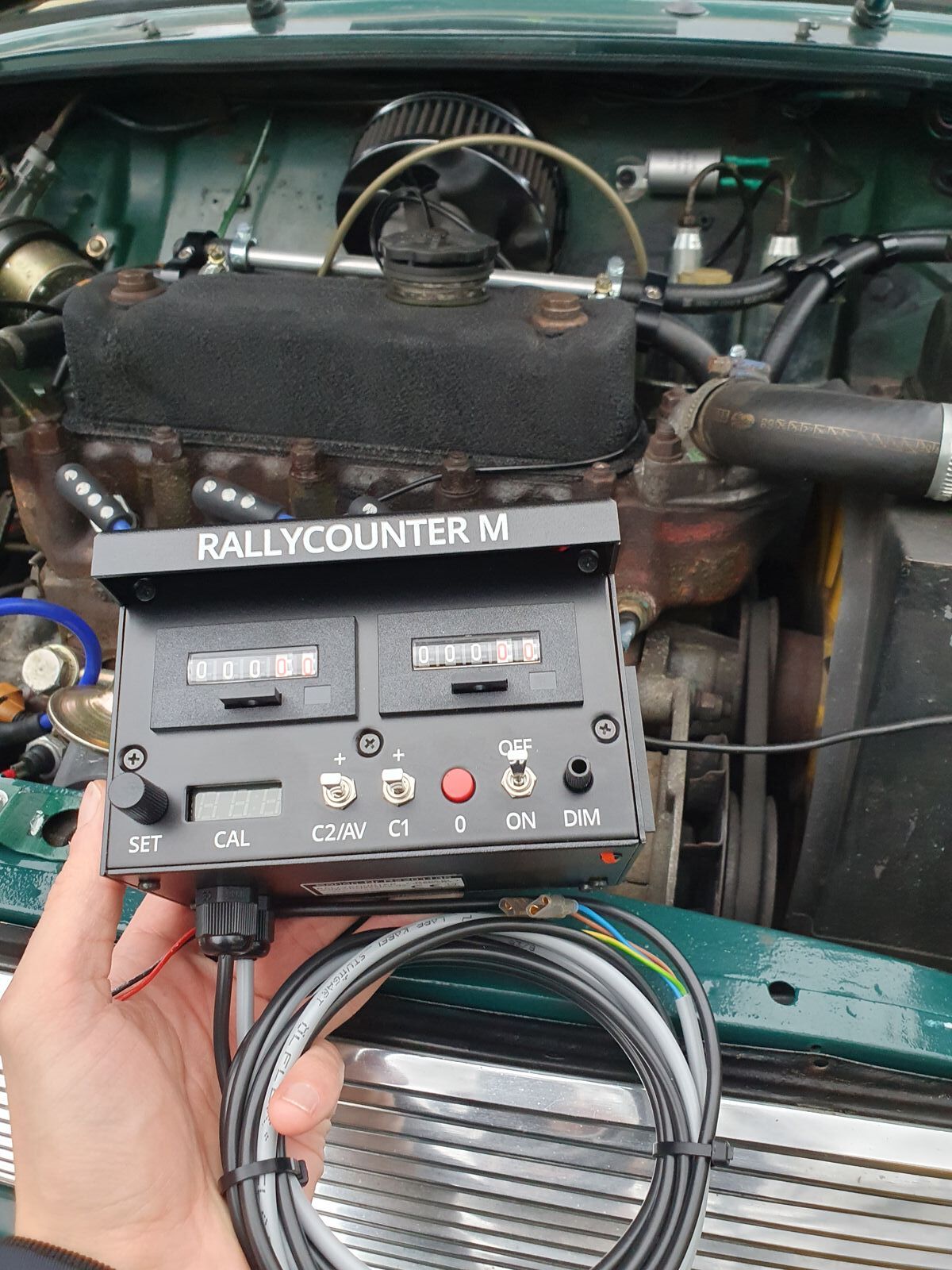

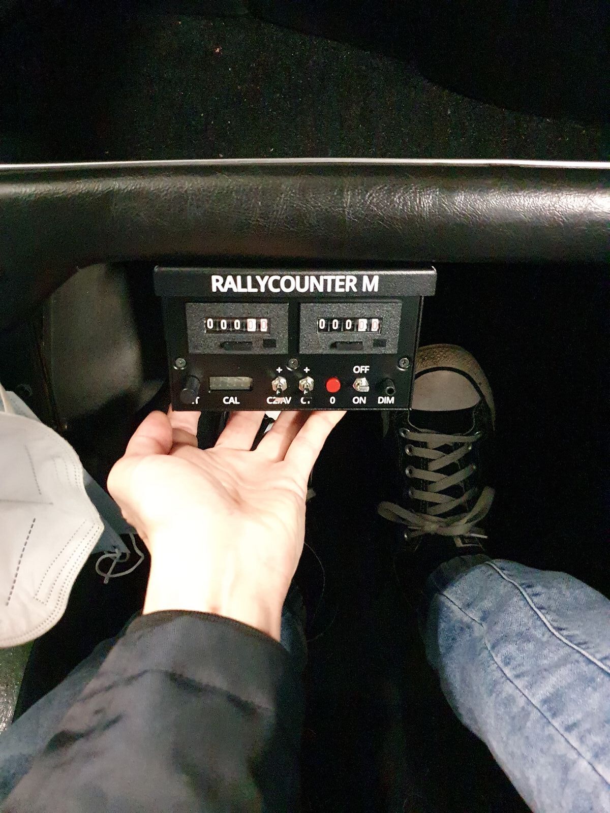

  • Frohe Weihnachten 🎄, ich hoffe ihr habt die Feiertage gut überstanden...

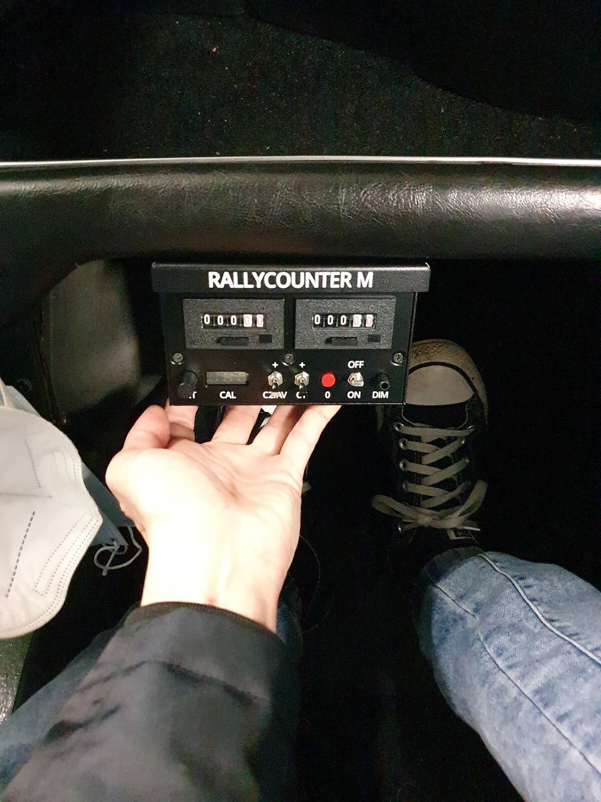

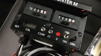

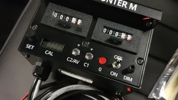

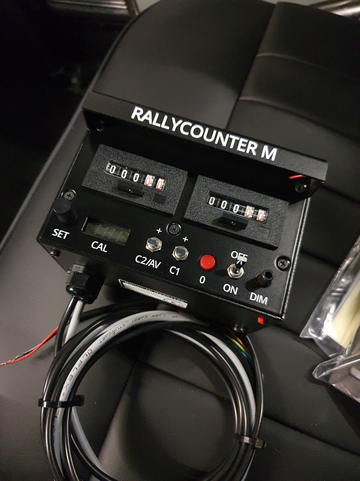

    ...Ich fand nur dieses Thema bezüglich der Wegstreckenzähler und würde hier gerne eine Anschluss-Frage stellen:

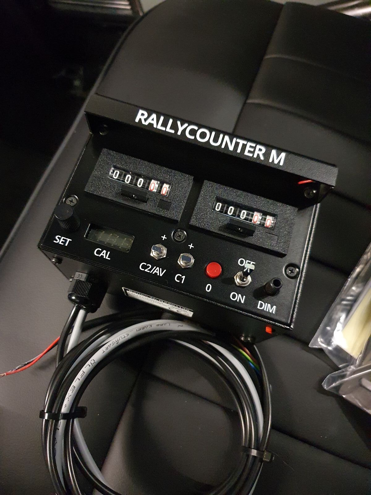

    Ich hab einen Rallycounter M geschenk 🎁 bekommen und benötige noch den richtige Adapter für den Tacho, bzw. die Tachowelle 😵‍💫.
    Zubehör elektromechanische Wegstreckenzähler
    Ich glaube, dass der Rallycounter M elektromechanisch arbeitet, da er das Signal per Strom bekommt und dann mechanisch die Zählwerke betrieben werden? 🤷 Also gucke ich bei den entsprechenden Adaptern.

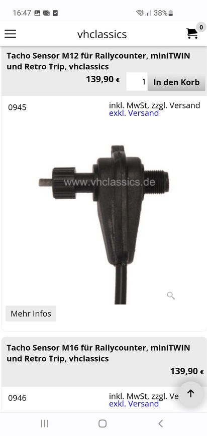

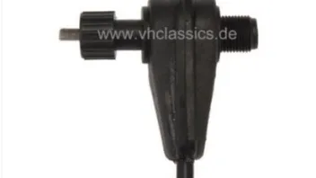

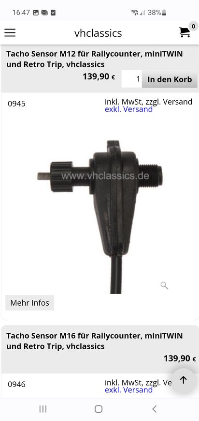

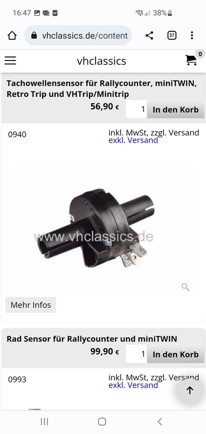

    Bei den Adapptern, weiß ich nicht, ob der obere (günstigste) funktioniert? Der sieht so aus, dass der an die Welle des Tachos geklemmt wird, ich bin mir aber nicht sicher...😒
    Ich habe einen normalen runden Smith Tacho im 850er Morris. Die Tachowelle ist normal verschraubt, ich weiß aber nicht, welche Gewindegröße die Tachowelle hat. Das steht auch nicht bei minispares oder anderen Onlineshops.🥴
    Ich glaube aber, dass es M12 ist und der eine Adapter passen könnte, ich bin mir aber nicht sicher, ob der Smith Tacho nicht auch ein britisches Gewinde hat. (Ich hab hier irgendwo mal eine Diskussion über Tachowellen gelesen...🤔)
    Kann mir daher jemand weiterhelfen, wer z.B diesen Counter schon mal installiert hat? Vorallem, welchen Adapter ich bräuchte?

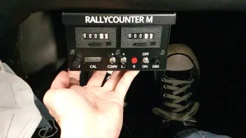

    Auch gerne Einbautipps😎 und ob ich nicht noch einen separaten Bedienschalter brauche, damit man vom Beifahrersitz den Counter bequem bedienen kann🤷, weil mir das noch etwas schleierhaft ist.

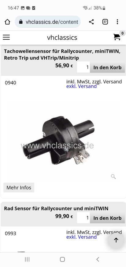

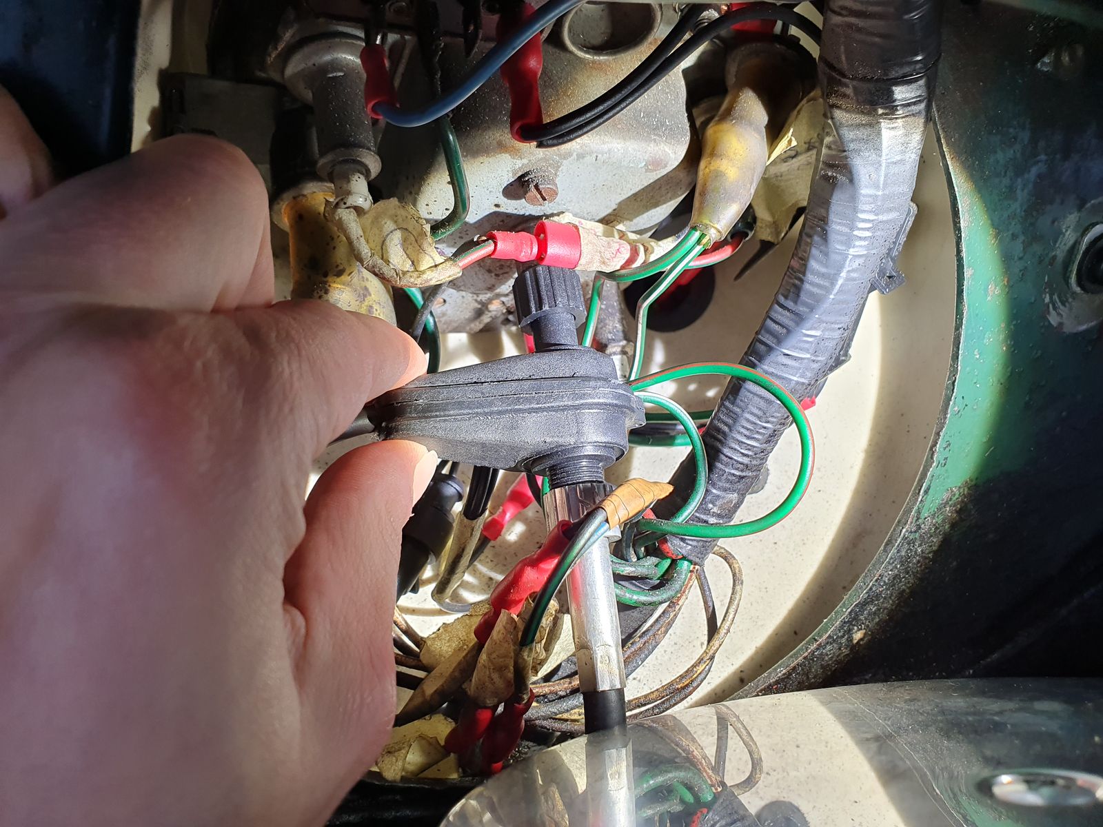

  • Ich habe zuletzt zweimal diesen Adapter verbaut:
    Universalsensor für Tachowelle passend für alle Terratrip Rallycomputer | eBay
    Entdecken Sie Universalsensor für Tachowelle passend für alle Terratrip Rallycomputer in der großen Auswahl bei eBay. Kostenlose Lieferung für viele Artikel!
    www.ebay.de
    Dafür wird einfach der Mantel der Tachowelle aufgeschnitten und die Seele durch den Sensor gefädelt (dazu musste ich allerdings ein klein wenig Platz mit einer Schlüsselfeile schaffen).
    Dietmar

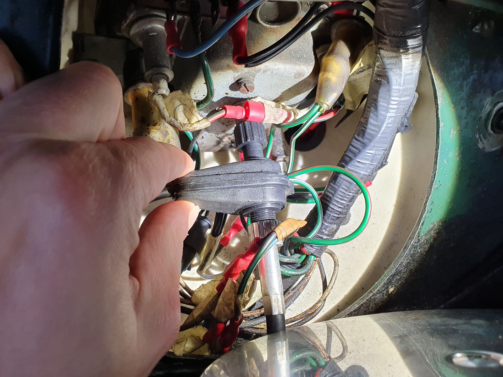

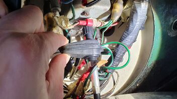

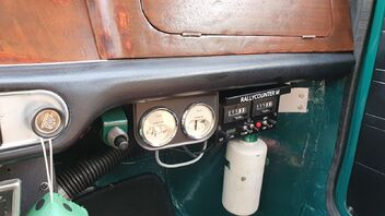

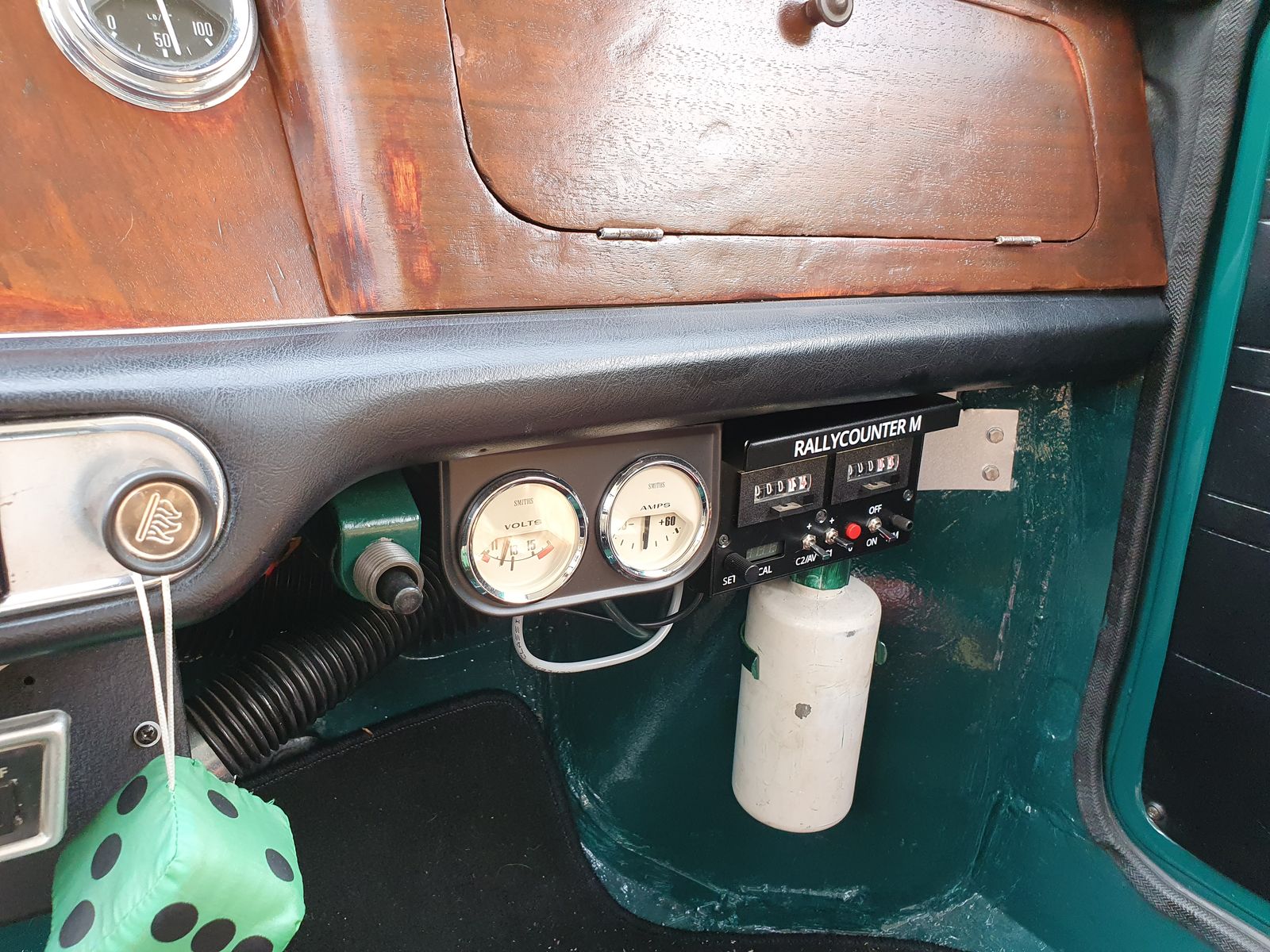

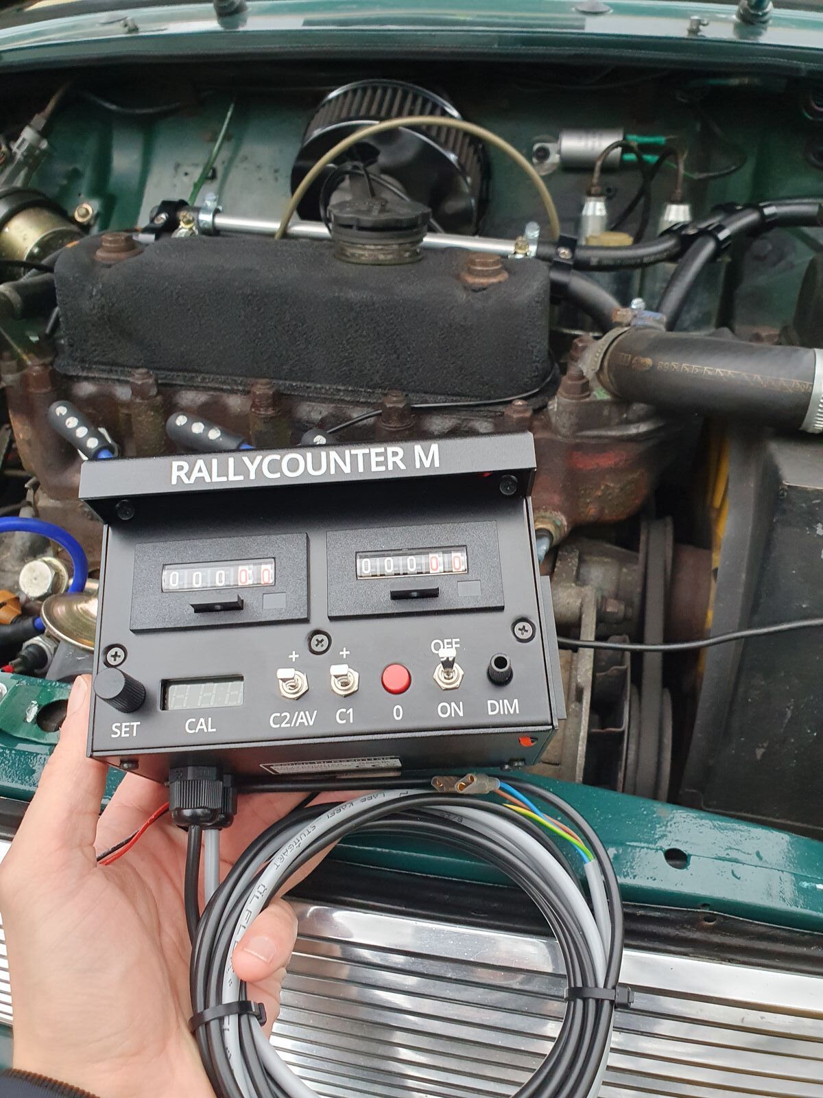

  • Guten Morgen, ich würde gerne ein paar weitere Fragen stellen bezüglich des Sensors. Diesen habe ich nun verbaut, mit der Konsequenz, dass nach ein paar gefahrenen Kilometern der Tacho gar nicht mehr lief...wie im Video gezeigt, wackelt der Sensor auch auf der Tachowellenaufnahme rum. Nach mehrmaligen Probieren, habe ich nun kleine Unterlegscheiben in den Wellenanschluss des Sensors gelegt, also das Ding, dass in den Tacho reinkommt und die Weiterführung der Seele der Tachowelle entspricht (-: ...jetzt ist alles fest verschraubt und der Tacho ging eine Zeitlang, dann viel er wieder aus und jetzt funktioniert er problemlos ...
    Meine Fragen:
    Der Sensor kostet weit über 100€ und ich möchte diesen nicht gleich zerstören. Kann der irgendwie kaputt gehen, wenn er richtig fest auf dem Tacho angeschraubt ist, sowie die Welle auf der anderen Seite des Sensors? (mir scheint, als müsste er, weil wenn er locker sitzt, funktioniert gar nichts, zumindest nur kurzzeitig)
    Gibt es irgendwelche Tipps, Ratschläge, wo ich den Rallycounter "am besten" positioniere? (Ich möchte nicht in das Holzamatourenbrett löcher bohren oder dieses gar ausbauen, sondern so viel wie möglich "Original" lassen an meinem Mini)

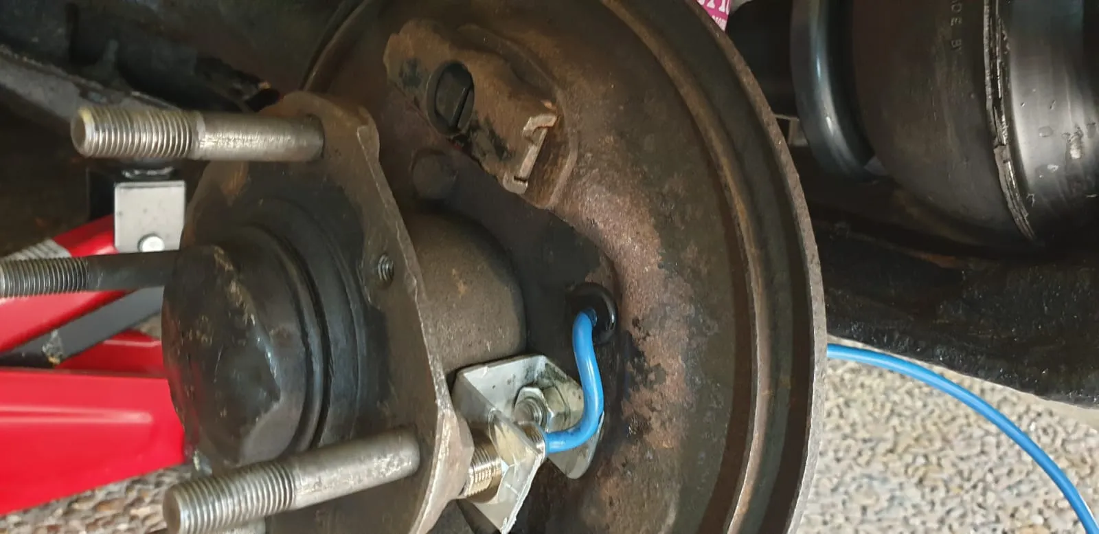

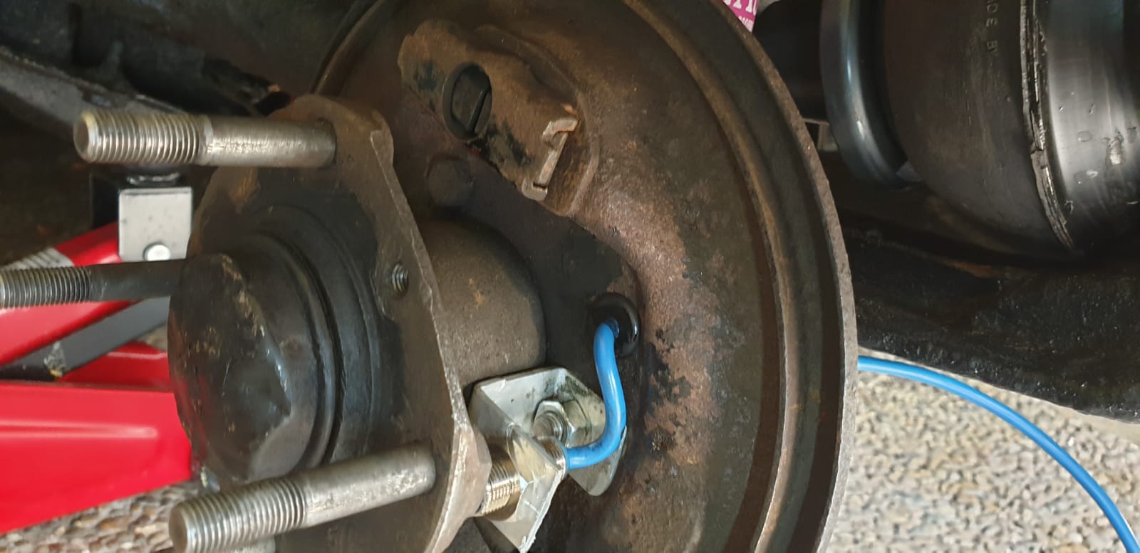

  • Mein Sensor hat keine 10€ gekostet.
    Ist aber auch nicht an der Tachowelle.
    Hinten durch die Ankerplatte mit Magneten am Radlager Gehäuse.
    Geht richtig gut.
    https://www.ebay.de/itm/264820950892?mkcid=16&mkevt=1&mkrid=707-127634-2357-0&ssspo=9Q0sqDagS1i&sssrc=2349624&ssuid=gddr5h0uQtG&var=&widget_ver=artemis&media=COPY
